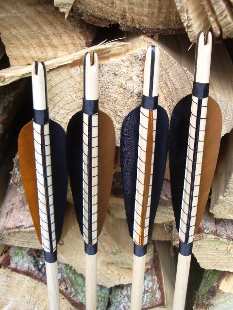

Re: Pfeilpräsentationen 3
Damit das Warten für ein Forumsmitglied nicht zu lange wird
- Zeder, 55-60 #, 11/32", 125 gr. Spitze, Horninlay, Federn 4" Parabol
Gruß Rolf
Gruß Rolf
@Arrowfan: Schöne Pfeile, die Farbkombination gefällt mir gut. Solange man die nicht im Laub suchen muss
Sind das Pfauen-Schwungfedern, oder gefärbt? Ich frage, weil die Farbe extrem nach Pfau aussieht.
Y
Y
@ Yayci,
die Federn sind nicht vom Pfau.
Es sind Trueflight-Federn in braun und schwarz und mit einer Clipper-Federstanze gestanzt.
Gruß Rolf
Gruß Rolf

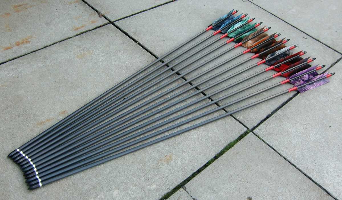

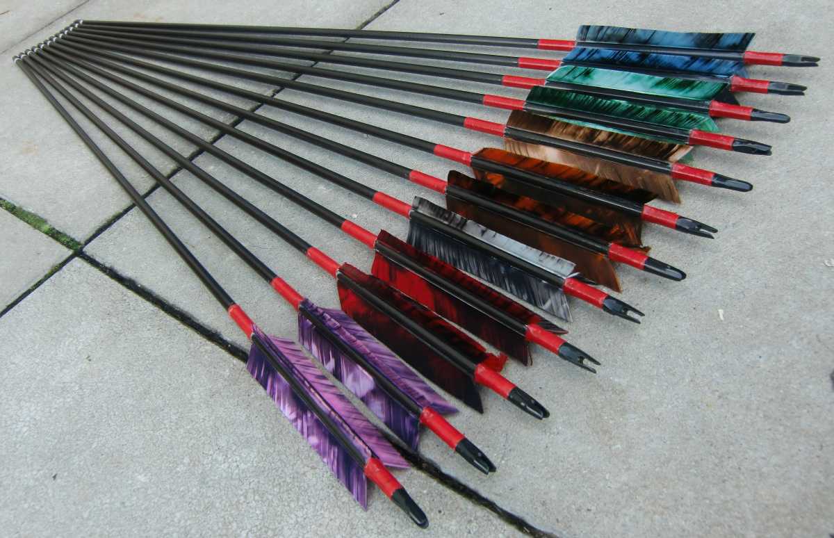

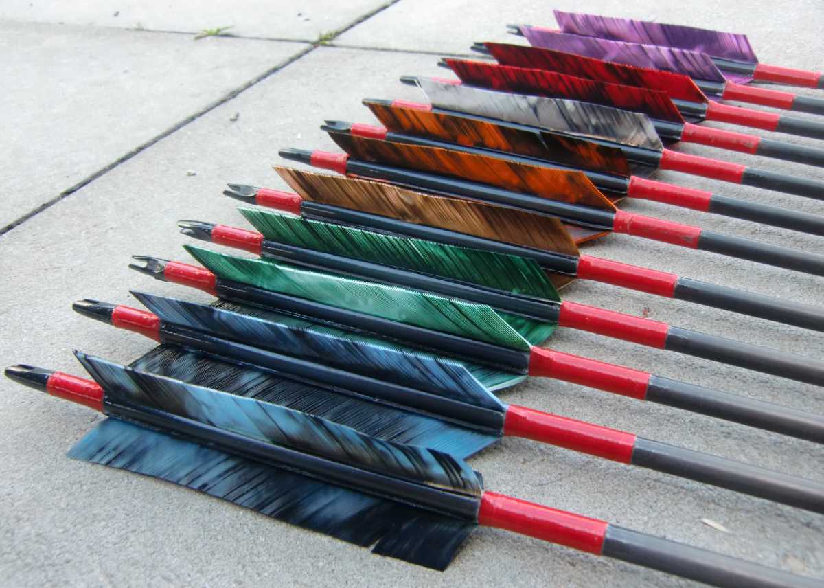

Heiho!
Hab auch mal wieder neue Pfeile gebastelt zum daheim Scheibenschiessen
Schäfte: Powerflight 500, volle Länge
Federn: Gateway Camo irgendwas, ca. 12 cm Länge
Wicklungen: Nylongarn aus dem Angelbedarf, 3x mit wasserlöslichem Parkettlack lackiert
Insert: 60 gr Tophat
Spitze: 125 gr DPD Bullet
Gruss Falti
Gruss Falti
Hey Falti, schicke bunte Pfeile
sag mal mit was hast du die Beschriftung abgemacht?

- Faltenhemd rigoros
- Beiträge: 714
- Registriert: 06.04.2006, 12:16
Danke. Das Design ist durch die schicken Kyudo-Pfeile von Shokunin inspiriert. Ebenso die lackierten Wicklungen.
Dei Pfeile sind übrigens so bunt, weil ich mal alle Farben, die es von diesen Federn gibt, live sehen wollte.
Die Schaft-Labels sind bei den Powerflights sehr kratzempfindlich und lassen sich deshalb leicht und sauber mit Stahlwolle entfernen. Auf dem Carbon bleiben keine Kratzer oder Reste zurück.
Vor dem Befiedern reibe ich den hinteren Schaftbereich mit Spiritus ab.
Gruss Falti
Gruss Falti
