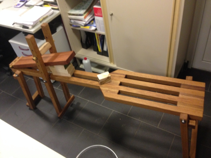

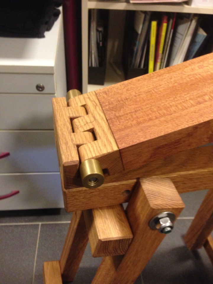

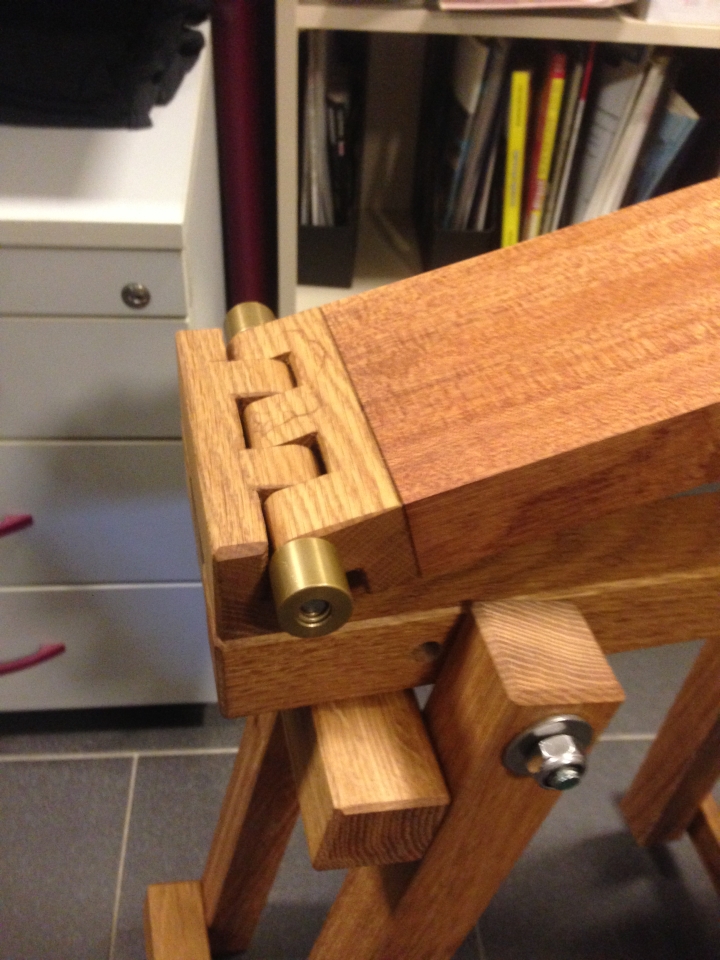

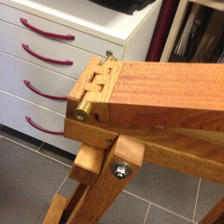

Hi Forum,
meine Schnitzbank ist jetzt auch fast fertig - nur noch Unterlegkötze, Bierbankverschlüsse und ein bischen Feintuning.
Da ich leider keine schönen Scharniere finden konnte, habe ich ein Scharnier aus dem Eichenholz der Bank gebaut.
Erstlingswerk!!! - deswegen ist es nicht perfekt geworden.
Weil grade nix anderes da war, habe ich das Auflagebrett aus Mahagoni gebaut (Nobel geht die Welt zugrunde! :-) ).
Das Auflagebrett ist mit versteckten Schrauben am Scharnbier befestigt, um nur das Brett einzeln austauschen zu können, falls es mal erforderlich sein sollte.
In den kommenden Tagen will ich noch ausprobieren, ob ich auch Schellack vernünftig auf das Mahagoni aufpoliert bekomme (ist zwar Perlen vor die Säue geschmissen, aber als einfaches Übungsobjekt für den ersten Versuch optimal)
Die Verschraubung ist auch wieder aus 10er Trapezgewinde.
Die ersten Versuche zeigen, daß auch mit dem Hebelpunkt der Wippe an der Bank eine m.E. nach ausreichende Klemmkraft erzielt wird. Trotzdem werde ich die Tage noch ausprobieren, wie es sich mit der Hebelachse im Auflagebrett verhält.
Weitere Fotos kommen in Bälde!

Sehr schön gearbeitet!
Das Scharnier gefällt mir optisch gut, aber liegt da der Stave/Bogen nicht immer auf der vorderen Kante auf?
Grüße Archerbald
Grüße Archerbald
Re: Schnitzbank, zusammenklappbar
Hi Archerbald,
uuups - jetz wo Du es sagst!
Das kommt davon, wenn man Werkzeuge baut, mit denen man noch nie gearbeitet hat.
Da werde ich das Scharnier noch ein wenig nacharbeiten müssen.
Kristof

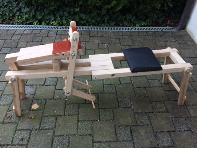

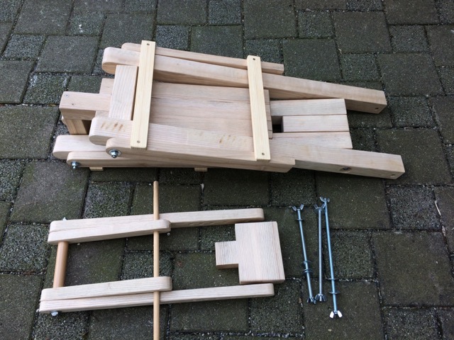

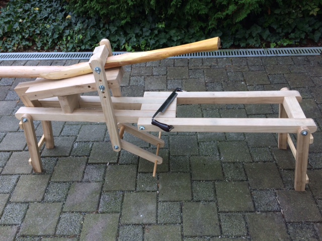

Nachdem ich noch einiges an Esche-Rumfort-Material in der Werkstatt hatte (hab ich hier irgendwo im Forum gelesen, fand ich köstlich: Material, was halt noch herumfährt...
) und ausführlich hier im Forum gelesen habe, habe ich mich an meine Variation einer klappbaren Schnitzbank gemacht, die ich euch hier vorstellen möchte:
Zusammengeklappt, noch nicht ganz fertig:
Aufgestellt:

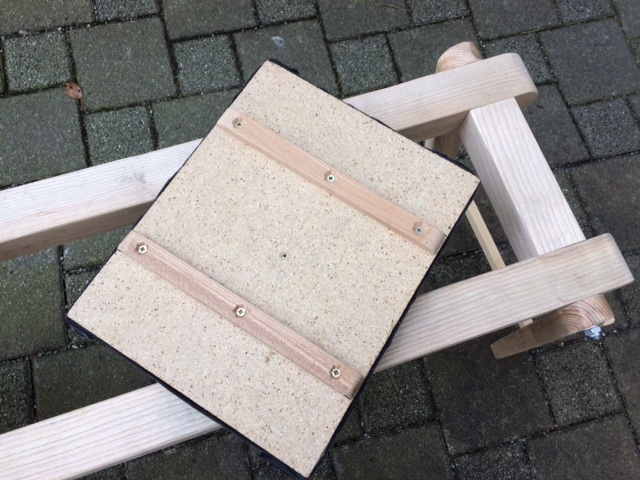

Bei der Wippe musste ich ein bisschen herumprobieren. Da ich nicht überall sauber rechtwinklig gebohrt habe und die Esche-Bohlen für die Wippe mit der Stichsäge halbiert habe (und sie deshalb ebenfalls nicht ganz in Winkel sind) hat es am Anfang etwas geklemmt. Außerdem habe ich nach der ersten Sitzprobe das Aufnahmeloch der Wippe etwas weiter nach vorne gesetzt. Nach ersten, noch nicht wirklich aussagefähige "Probeschnitzungen" funktioniert jetzt alles und ist hoffentlich auch praxistauglich.
Fertig mit Sitzbank und Lederauflage:
Aber wie so oft: hab ich gedacht mach ich geschwind.... Hat dann doch ein paar Stunden gedauert
Naja, vielleicht kann sich der eine oder andere auch Anregungen holen oder noch Verbesserungsvorschläge machen.
