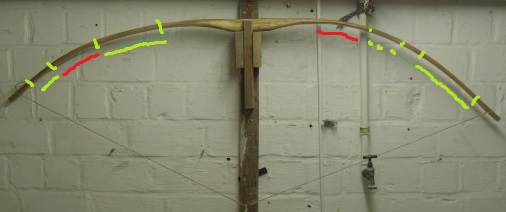

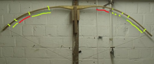

ich wollte ja eigentlich warten bis ich den Bogen fertig hab und erst dann Bilder reinstellen, aber ich halts nimmer aus!
Will dann doch ma eure Meinungen hören.
Auszug bei 16"
Auszug bei 22"
Als nächstes würde ich die grün markierten Bereiche schwächen, wobei ich den linke Wurfarm, der übrigens der obere werden soll, auch im Gesamten schwächen würde.
Grüße Markus

Pyrus hat geschrieben:Mist das war nichts mit grüne Bereiche >:(
Hab auch grad keine Nerven mehr den Fehler zu finden...
Du hast das letzte Bild aus Versehen 2x hochgeladen anstelle des Bildes mit dem Grün...
Pyrus hat geschrieben: Vielleicht ists ja nur bei mir so klein(wers glaubt).
Hab's oben mal korrigiert!
Rot = Schwachstellen, Grün = da schwächen (... = nur wenig!)
PS: vergleich mal Deinen und meinen Bildausschnitt! Wie viele wichtige Infos fehlen bei mir...? ;)

Im letzten Bild sind die grünen Stellen drauf, aber man muss wissen dass sie da sind ;) dann kann man sie erahnen.
Im linken Wurfarm hast du auch nen Knick eingezeichnet aber der ist ja auch im ungespannten Zustand da. Kann der dann nicht bleiben?
Mit "wichtige fehlende Infos" meinst du, dass ALLE schwachen und steifen Stellen angezeichnet sein sollten, oder :)
Wird umgesetzt.

Pyrus hat geschrieben:Mit "wichtige fehlende Infos" meinst du, dass ALLE schwachen und steifen Stellen angezeichnet sein sollten, oder :)
Nö, bei deine Fotos sieht man den halben Werkstatt - beim Rabe´s Ausschnitt nur "die wichtige Infos" also den Bogen! ;)
Soll heißen: die Fotos gehören zugeschnitten vor dem Reinstellen! ::)
Beiträge: 22775
Hat Dank erhalten: 227 Mal
Re: Mein erster Bogen
Pyrus hat geschrieben:Im linken Wurfarm hast du auch nen Knick eingezeichnet aber der ist ja auch im ungespannten Zustand da. Kann der dann nicht bleiben?
Das ist eine "bogenbau-philosophische" Frage, die schon öfter diskutiert wurde!
In Kurzform: Es gibt 2 Ansätze
a) Auch Reflex- oder Deflex-Stellen sollen sich genau so viel biegen, als wären sie gerade.
Vorteil: gleichmäßige Holzbelastung
Nachteil: der Bogen sieht schlecht getillert (schief) aus.
b) Beim Tillern kann man Reflex- oder Deflex-Stellen ausgleichen, indem man um sie herum den Bogen so tillert, dass er im Auszug völlig "knickfrei" aussieht.
Vorteil: ästhetisch schöner Bogen, der sehr gleichmäßig aussieht
Nachteil: Reflex-Stellen werden stärker belastet (mehr Biegung), Deflex-Stellen werden weniger belastet als der Rest der WA.
(Und natürlich kannn man zwischen beiden Ansätzen auch noch einen Mittelweg wählen - DAS versuche ICH meistens!)
