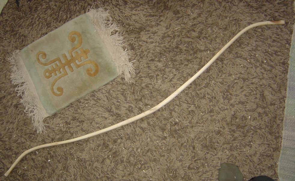

ich hab heute "Afrika 1" kurz aus der Form genommen und überall eingewachst um einer Versprödung der äußeren Schichten entgegenzuwirken
war ein schönes Gefühl dieses Design das erste mal in den Händen zu halten...
der Bogen hat einen Ast in einem der Decurves von dem ich nicht denke, dass er hält... wir werden sehen...

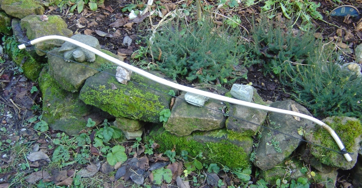

hier der direkte Vergleich mit Bogen 596t / 34
Grüße benzi
Grüße benzi
Re: Saplingbow 7, benzi, "afrikanischer" Hasel
Ja das das gut mit den Vorbildern zusammenpasst ist keine Frage....vielleicht klappts mit weniger Zuggewicht auch viel besser wie bei meinem Versuch

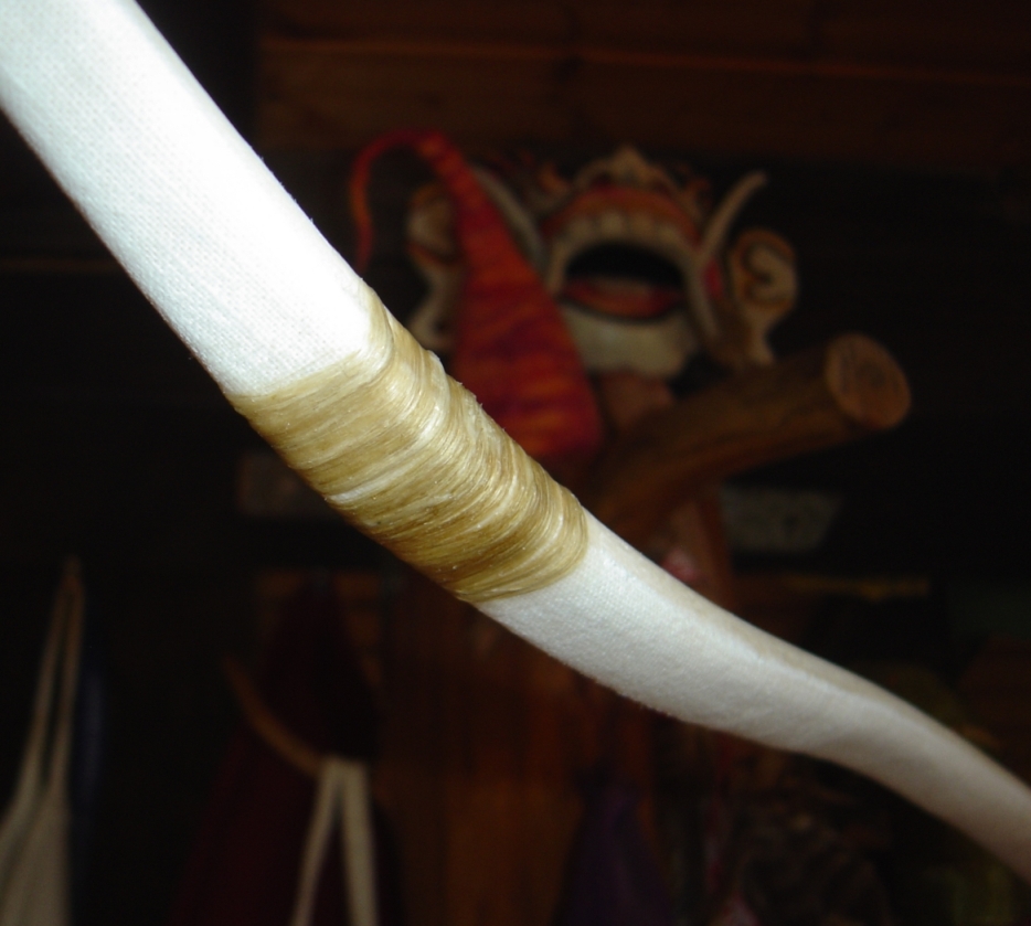

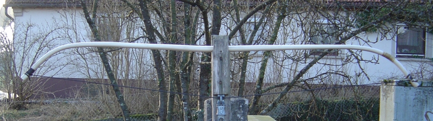

"Afrika 1" hat gestern das Leinenbacking bekommen und eine Hanfwicklung am Ast im Decurve:
und wurde heute aufgespannt.
Sah eigentlich vielversprechend aus....
Auf dem Tillerboard war mein Fokus dann auf den Decurves und auf der Zuggewichtswaage und ich hab dabei übersehen, dass der Bogen zu sehr über den Griff biegt, was der Hasel nicht sehr gemocht hat: dabei sind von 9cm Reflex nur 3 übrig geblieben und es haben sich Stauchrisse im Griff gebildet.
Zuggewicht ist 38# bei 25" .... Foto auch noch war zu viel für mich....
ich bin noch unschlüssug wie ich weitermache... drüber schlafen muss....
liebe Grüße benzi
PS ach ja, ein paar Pfeile hab ich auch damit geschosssen, kein Raketenwerfer aber ok....
liebe Grüße benzi
