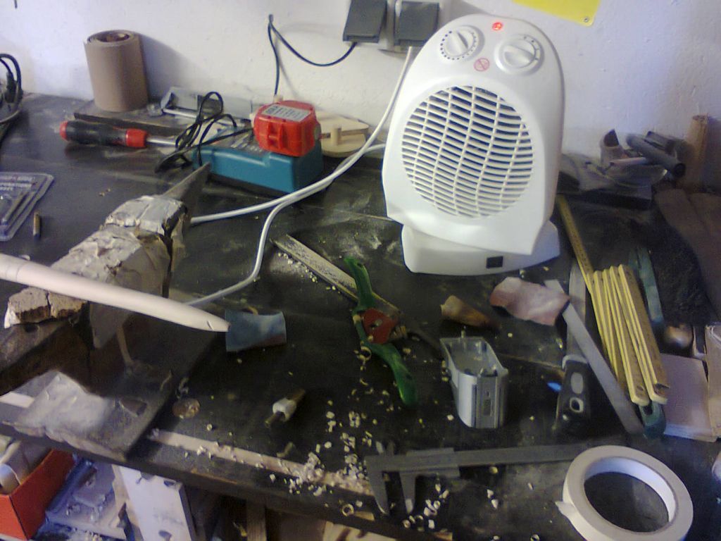

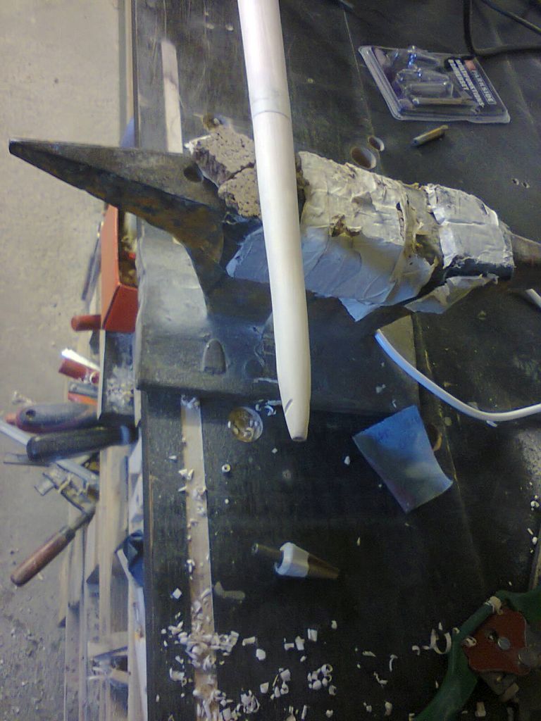

Re: Saplingbow 9 Hieronymus Schlehe/Hartriegel Stabbogen
Ich nutze wie auf dem Bild zu sehen ist ein altes Hobelmesser von meiner Abrichthobel/Dickenhobel. Damit geht das ganz gut

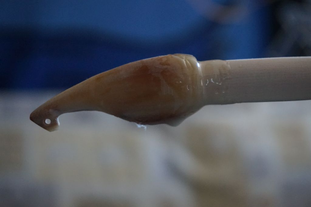

Hartriegel:
So habe nun die Hornnocken grob ausgearbeitet und aufgeleimt. Es war keine schöne Arbeit bei -19°C in der Garage.
Geklebt habe ich natürlich im Keller

Kleines Update:
Gestern (bei der Eiszeitkälte
in der Garge) die Hörner vom Hartriegel und die Tips vom Schlehen Bogen geformt und fertig gestellt. Somit können beide Bögen mit Leinöl und Orangenöl behandelt werden.
Da das Trocknen von meinen Staves schneller ging als gedacht, habe ich ein weinig Zeit übrig und da dachte ich mir, Ich baue jedem Bogen die passenden Pfeile aus Hasel Schösslinge. Nun habe ich ein Paar Fragen:
Ab welchem Zuggewicht vertärkt ihr die Selfnocks mit Horn? Bis kam ich mit einem Buchendübel und Wicklung aus, nur weis ich nicht ob das für 65# ausreichend ist!?
Die Pfeile für den 65# werden um die 585 grain wiegen, das heißt ca. 9,5 gpp. Sind die zu leicht oder ist völlig in Ordnung für einen Holzbogen? Ich habe noch einen 2. Satz die hätten 720 grain da wären wir bei 12 gpp. Ich hatte mir gedacht ich nehme beide?

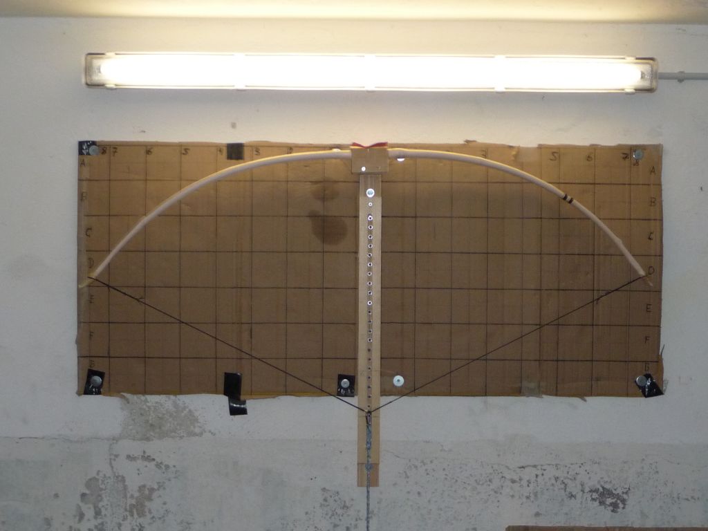

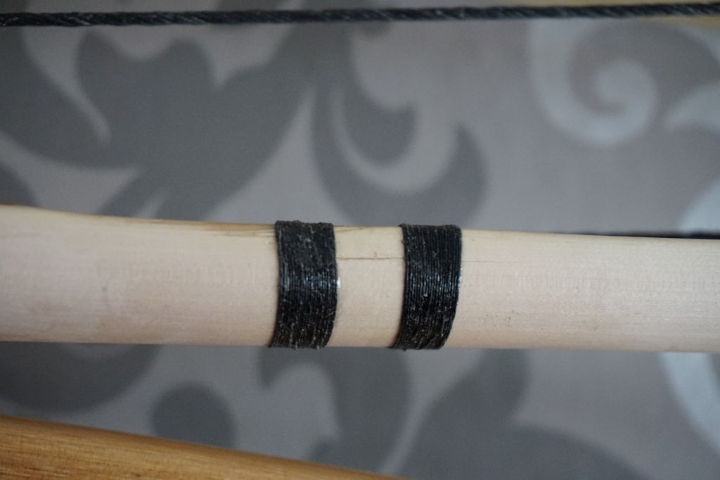

Kurzes Update:
Der Schlehenbogen ist nun komplett fertig mit Griffleder und wartet auf den Präsithread.
Bei dem Hartriegel musste ich leider eine kleine rep. durchführen. Ganz am Anfang bin ich seitlich ein wenig zu weit mit dem Zugmesser eingetaucht und habe mir einen Span abgehoben. Das meiste davon ist aus dem Bogen rausgefallen, jedoch ein kleiner oberflächlicher Span ist geblieben und ich hatte diesen mit Epoxidharz geklebt. Die Stelle hat das ganze Tillern/ Pumpen einwandfrei überlebt. Beim Aufspannen hat er gemeint er müsse sich wieder abheben, da habe ich Epoxidharz hineingefönt und ihn mit einer Wicklung gesichert. Ich habe ihn heute geschossen und er hält bis jetzt. Ich hoffe mal das bleibt so.
@Fatz ich kann nun völlig nachvollziehen , dass du den Hartriegel so magst. Ich glaube ich bin auch infiziert
Das Tillerbild ist leider links mit einem Doppelbild belegt, irgendwie ist meine Kamera im Eimer.
Links ist der obere Wurfam, rechts der untere.
