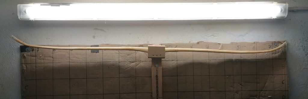

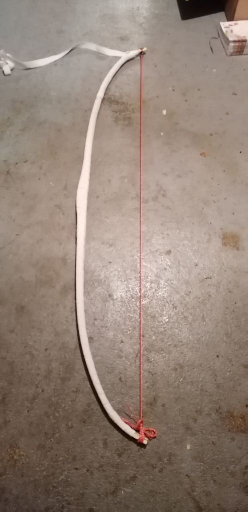

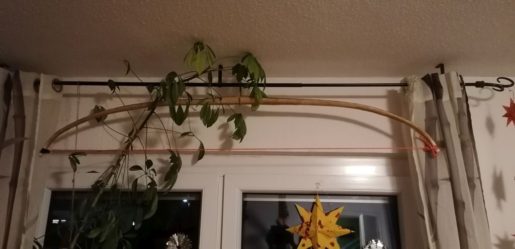

So Folk´s weiter geht´s ;D

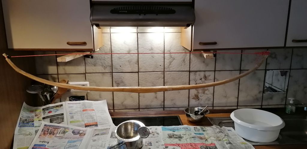

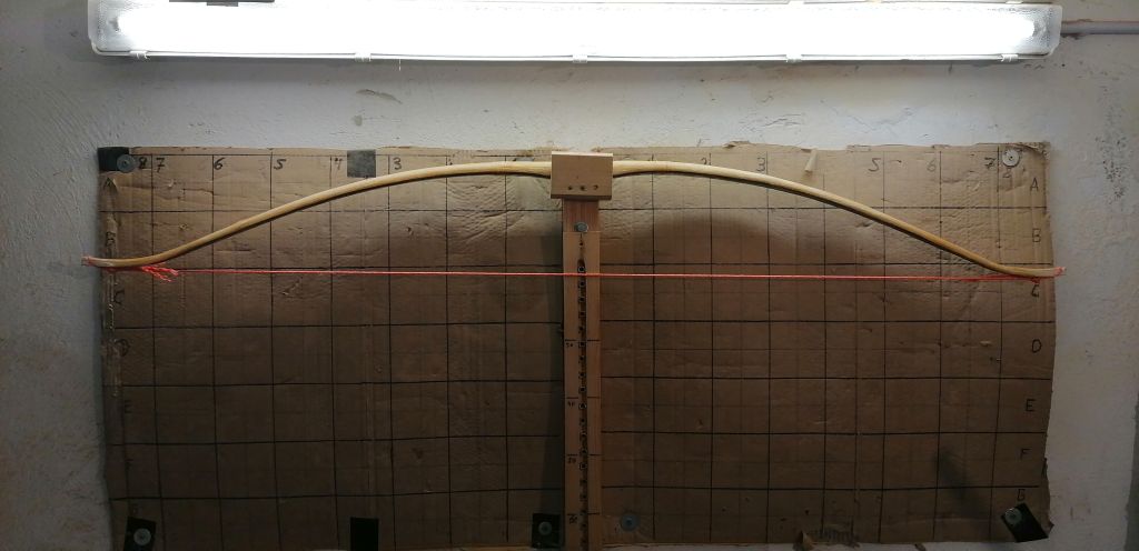

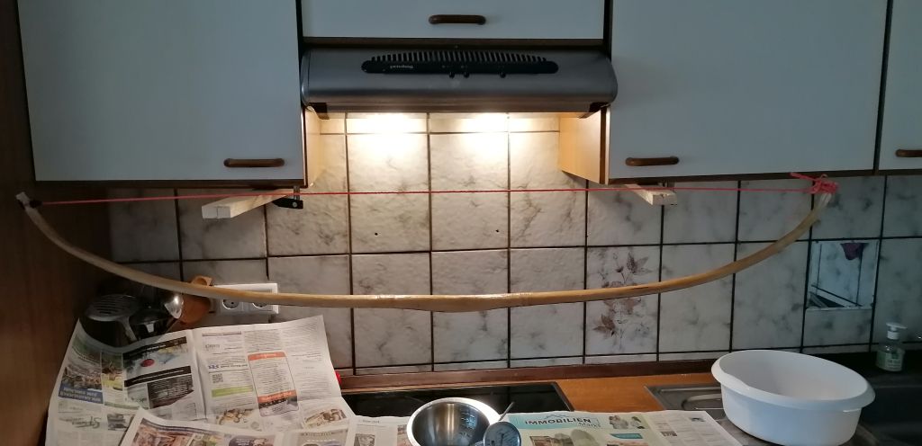

Ich wollte ihn heute neu belegen, da er so gut wie kein Gewicht mehr verloren hat. Also ab in die Werkstatt... ich wollte wissen, ob die Schwachstelle noch zu sehen ist und der Rücken hält. Also aufgespannt und siehe da gar nicht so schlecht. Einer der Tips ist leicht gedreht, aber das war vorher schon leicht vorhanden. Auf dem Bild sieht es etwas schlimmer aus , da die Sehne nicht richtig in der Nocke saß. Das habe ich Gott sei Dank beim Fotografieren gesehen. Dann langsam ausgezogen... ich bin begeistert biegt eigentlich gar nicht schlecht, die Schwachstelle ist noch leicht zu sehen und der Obere Wurfarm ist dadurch leicht stärker.

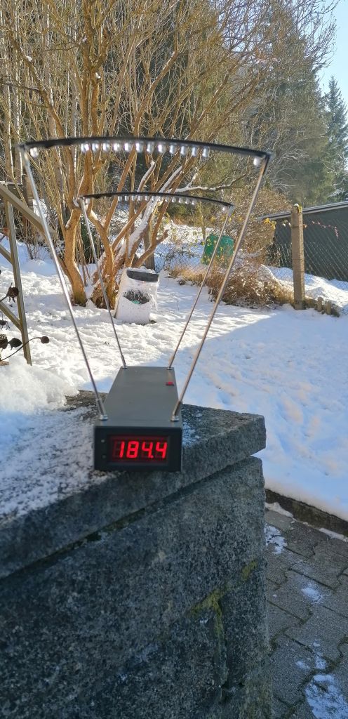

Das Zuggewicht zur Zeit 64#@32'' und ich konnte mir nicht verkneifen 2,3 Pfeile zu werfen, aber nicht mehr. Was soll ich sagen 184fps bei 9gpp mit einem noch nicht trockenen Hornkomposit, der vor 12 Tagen noch im Wald stand ;D Ich bekomme heute mein grinsen nicht mehr aus dem Gesicht. Also halten tut er und ich war am Überlegen ihn so zu lassen, dann wäre ich fertig gewesen ;D Ein Hornkomposit schussfähig nach 12 Tagen ;D , aber ich habe mich entschieden die Schwachstelle mit mehr extra Sehnen zu belegen und danach habe ich die 2. Schicht aufgetragen mit den Rinderrückensehnen. Jetzt hängt er im Keller zum trocknen. Also fertig ist soweit und jetzt hat er gut 3,5 Wochen zum trocken und ich denke ich lag mit meinen ca.80#@32'' gar nicht so verkehrt. Die 64# lassen sich sanft ziehen, für einen Hornkomposit ;)
frisch nach dem Aufspannen

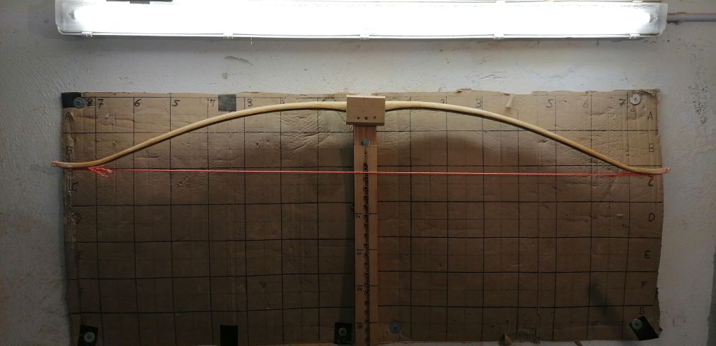

65#@32'' rechts nahe am Griff biegt ein klein wenig zu viel

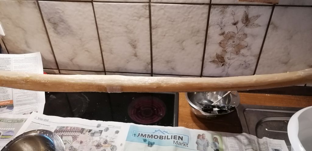

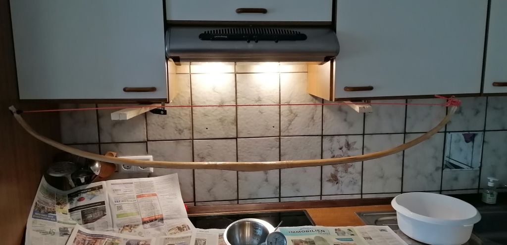

direkt nach dem Abspannen, nicht wirklich Schaden genommen
Grundiert für die 2. Schicht

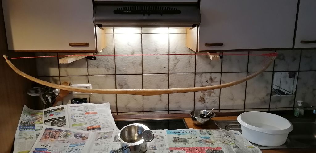

Die Wicklung etwas erweitert und mehr Sehnen nahe am Griff aufgelegt
Mumifiziert hängt er jetzt für heute im Keller

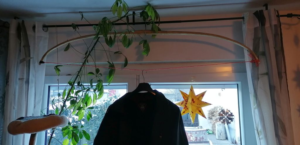

So ab heute hängt er wieder über der Heizung im Wohnzimmer. Aktuelles Gewicht liegt bei 667g, vor der 2. Schicht wog er 608g.
Vielleicht schafft er es noch unter die 600g , das wäre super :) Jetzt darf ich mir langsam das Design überlegen....

Seit der 2. Schicht hat er nun 27g verloren, von gestern auf heute waren es 7g....
