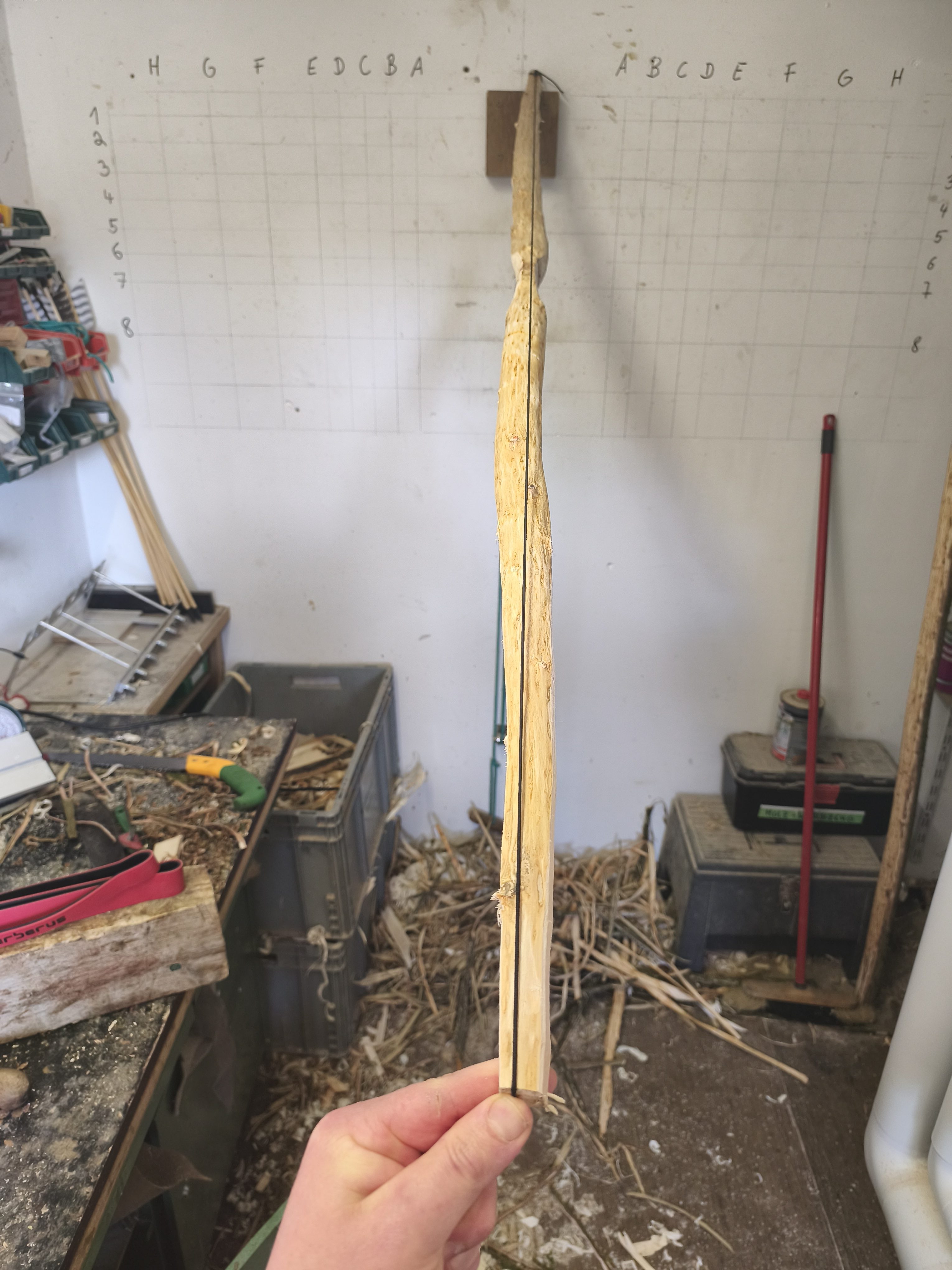

Hasel:
Sehnenlage hat sich wieder bissl verzogen.. nervt so langsam..
habe ihn jetzt am WA Ende ebenfalls gebogen.. hoffentlich passts jetzt..
Habe gestern dann auch das zweite Geweihende eingeklebt
zurechtbiegen
zurechtbiegen

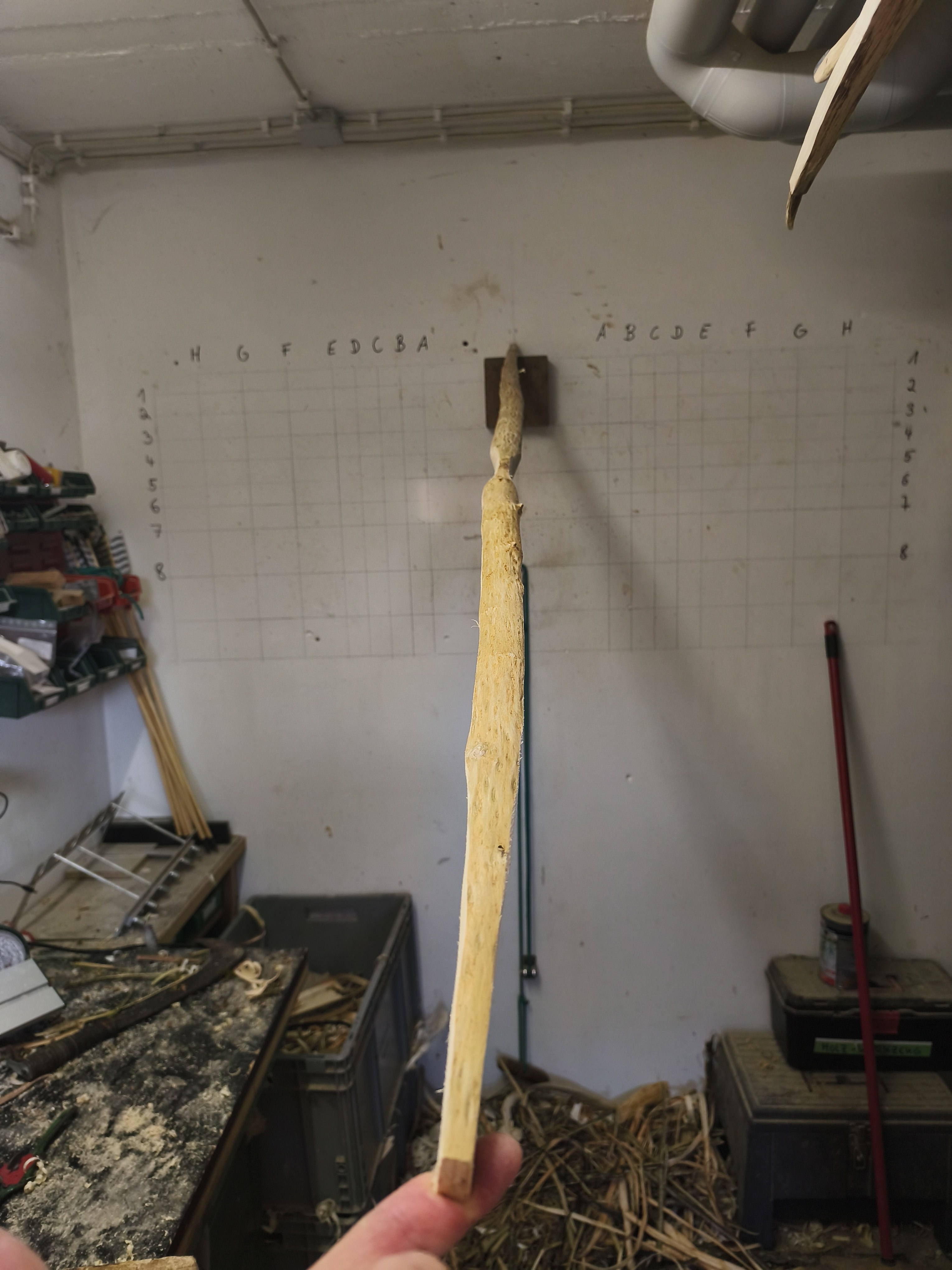

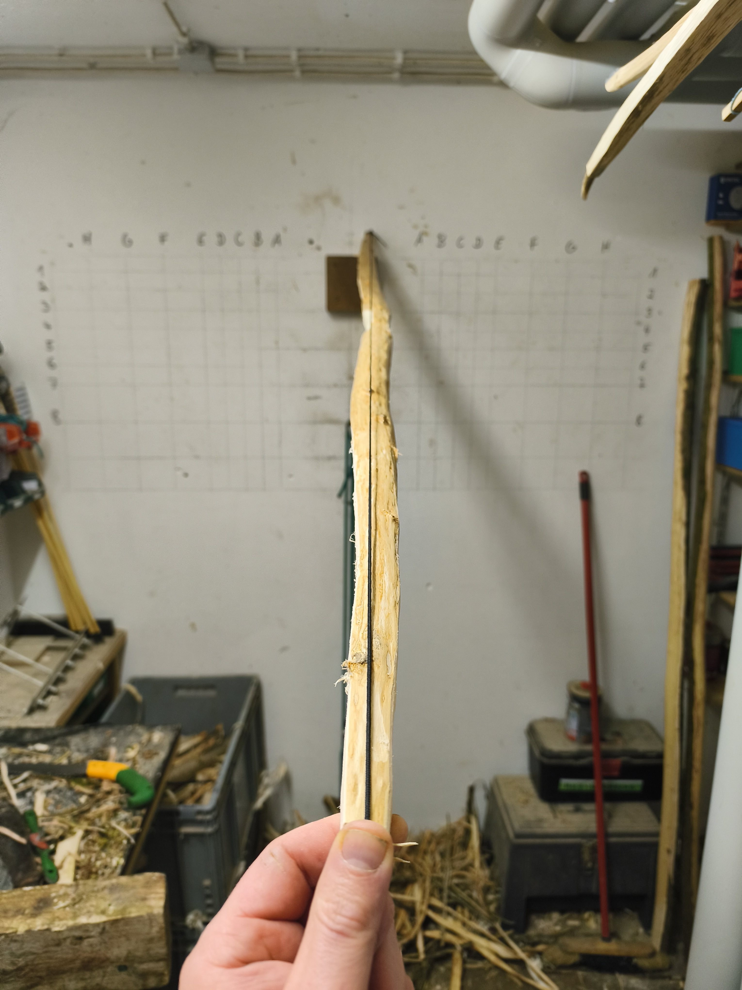

Apfel:
das Dämpfen und Zurechtbiegen des Apfels hat was gebracht .
vorher
vorher
nachher
nachher
bin dann mit der Raspel und der Ziehklinge hin und hab das Profil (linsenförmig) vorbereitet und ordentlich was runtergearbeitet.
Hab an den Enden und seitlich auch ordentlich Material abgetragen. jetzt kommt er ins Wohnzimmer
