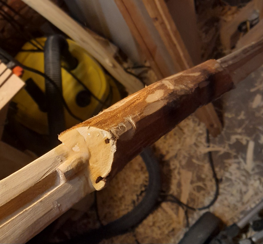

Re: Saplingbow 18, Indie12, Pfaffenhütchen, Heckenrose

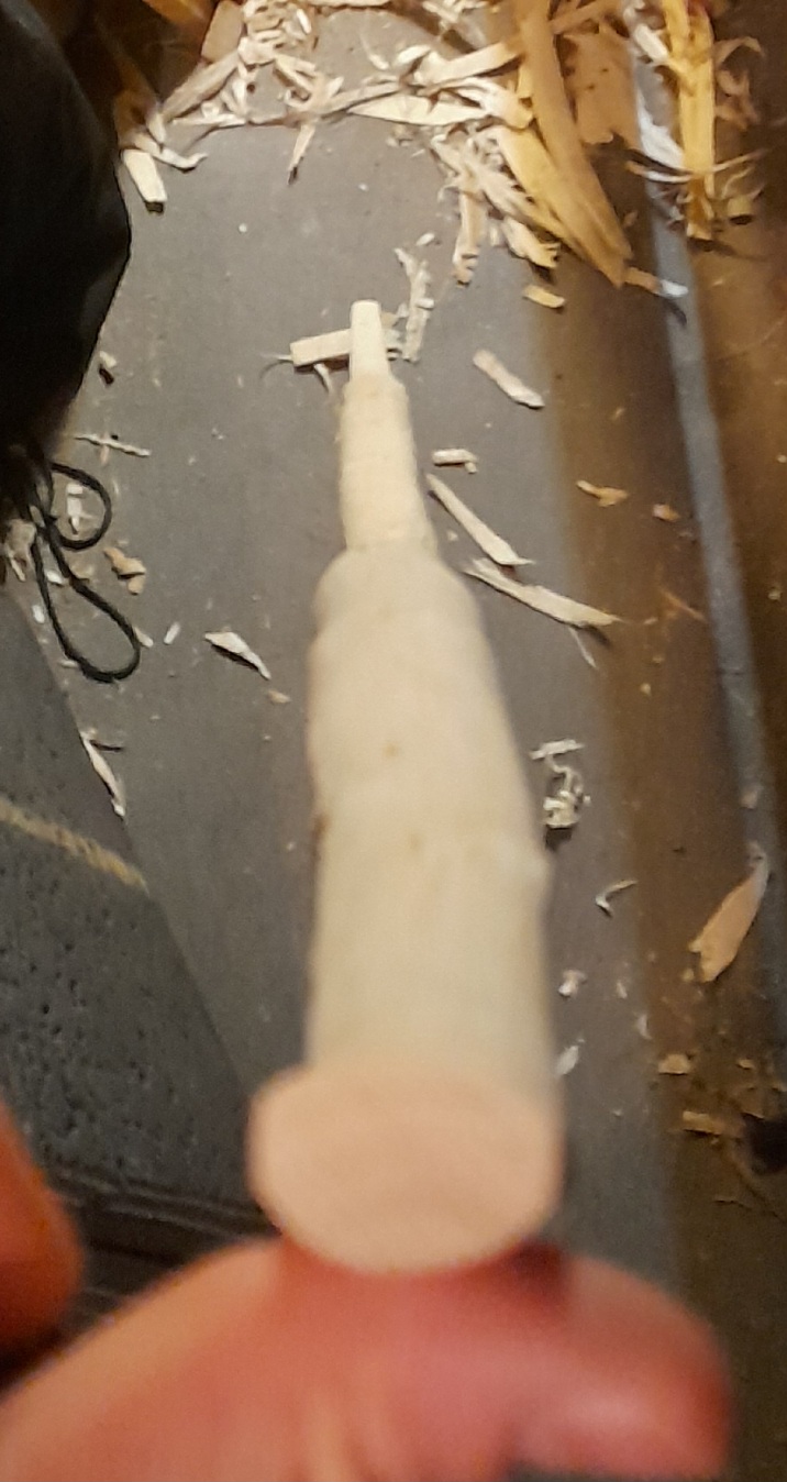

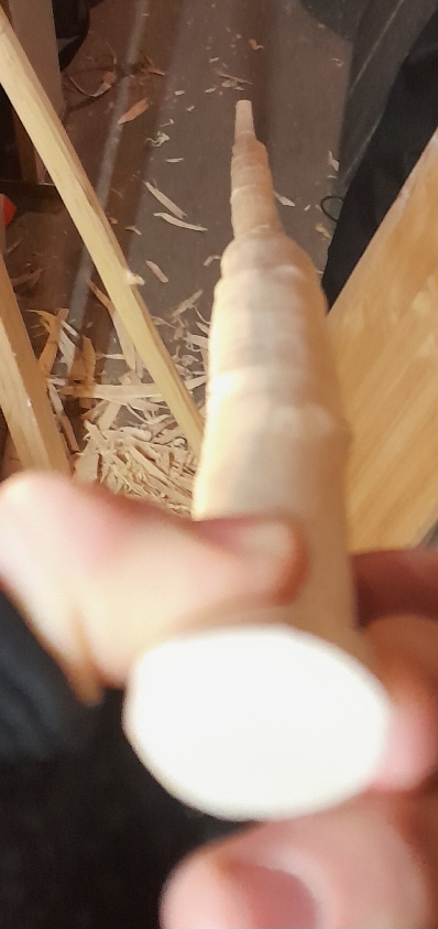

Eins der Reststücke, nicht besonders gründlich geschält... fast schon schade, dass ich den Stave so sauber geputzt hab.

Frage in die Runde:
Bin grad etwas unentschlossen was ich mit dem Pfaffenhütchen mach, hab das Holz das erste Mal unterm Messer...
Der Stave ist noch 186cm lang, bis auf die Enden ca. 4cm breit und 2,5cm dick... ich will ihn aufgrund seiner schönen Schwünge nicht sehr viel kürzen, will aber auch nix überdimensioniertes lulliges draus machen...
Wenn ich ihn so lang lasse und max. 50lb anstrebe, unterfordere ich dann das Holz? So rein theoretisch, was ich praktisch dann verk..cke werde ich sehen:)
Bin für Vorschläge offen wenn keiner bös ist, wenn ich dann trotzdem vielleicht was ganz andres draus mach... Brennholz z.B.
Gruß Martin
Gruß Martin

Lass ihn doch einfach lang und tiller erstmal über die breite. Wenn er anfängt set zu bekommen, tillerst über die dicke weiter bis du bei deinem Zuggewicht bist. Dann unterforderst du das Holz nicht.

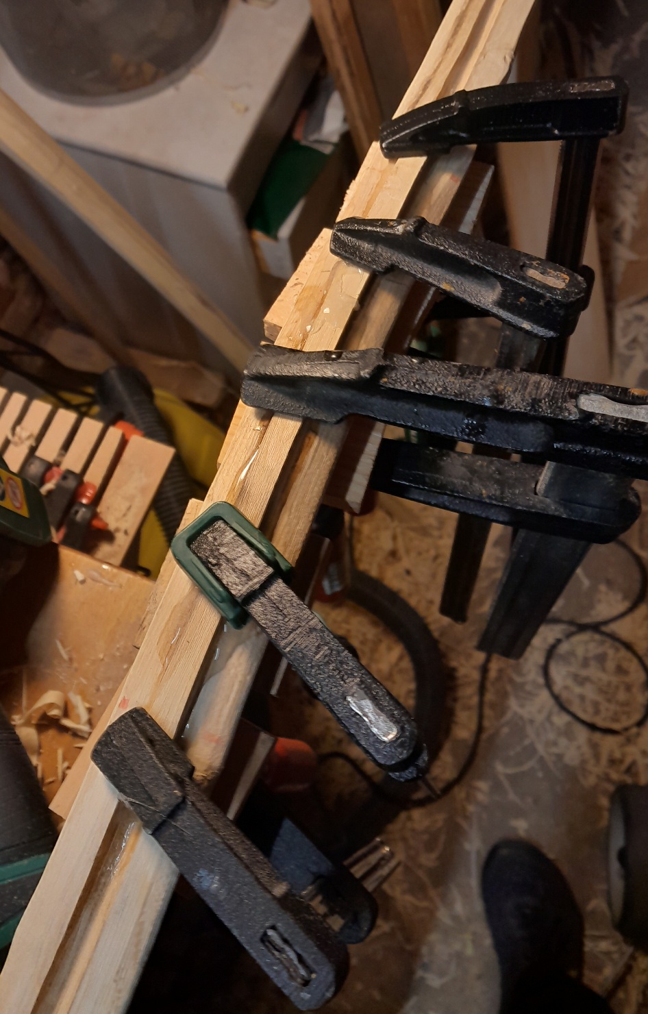

Der Pfaffe ist mittlerweile trocken und wurde auch schon etwas in Form gebracht. Bilder gibts erst nach der nächsten Session.
Die Rose war immer noch am Wasser lassen, so 20g in drei Tagen deshalb ist sie ins wärmere umgezogen. Sie ist jetzt fast trocken, hat sich aber aufm letzten Meter zur Trockenziellinie nochmal seitlich verzogen.
Ich bin mir nicht sicher, ob ich Bock hab in dieses Stück Holz weitere Arbeit zu stecken.
Ich hab jetzt mal die HLP geschwungen und in alle Richtungen korrigiert. Muss jetzt abkühlen und dann seh ich, obs was geworden ist. Und ob ich dran weitermurkse oder den Pfaffen priorisiere.
Gruß Martin

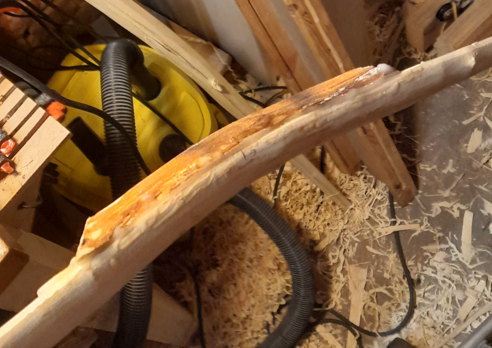

Nach dem richten
Rose reagiert recht gut beim richten mit HLP. Ob sie es verträgt wird sich noch zeigen müssen.

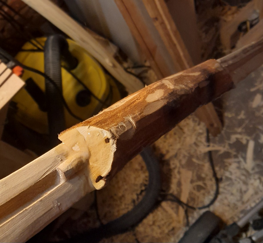

Werd mich doch erstmal mit der Rose beschäftigen, will wissen, was da rauskommt
Zuerst nochmal gerichtet
Dann Griffaufbau, hochkomplex
Jetzt ist der Griff steif. Der Bogen steifer. Ich denk jetzt komm ich aufs Zuggewicht. Aber vllt nimmer auf den Auszug... ein Geben und Nehmen.
