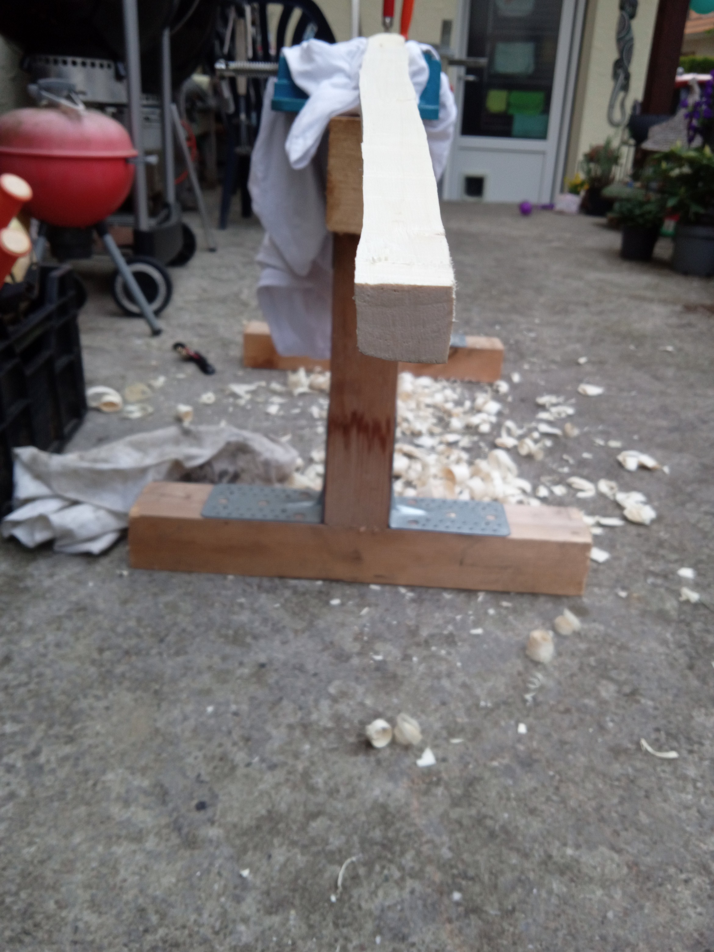

Heute hab ich dazu noch eine Art Schnitzbank aus Winkel- und Balkenresten gebastelt. Vielleicht spaxe ich da zum Schnitzen einfach meinen Maschinenschraubstock dran. Das müsste gehen.
Länge ist 110cm. Mehr gaben die Reststücke nicht her. Aber für einen Wurfarm reicht's:

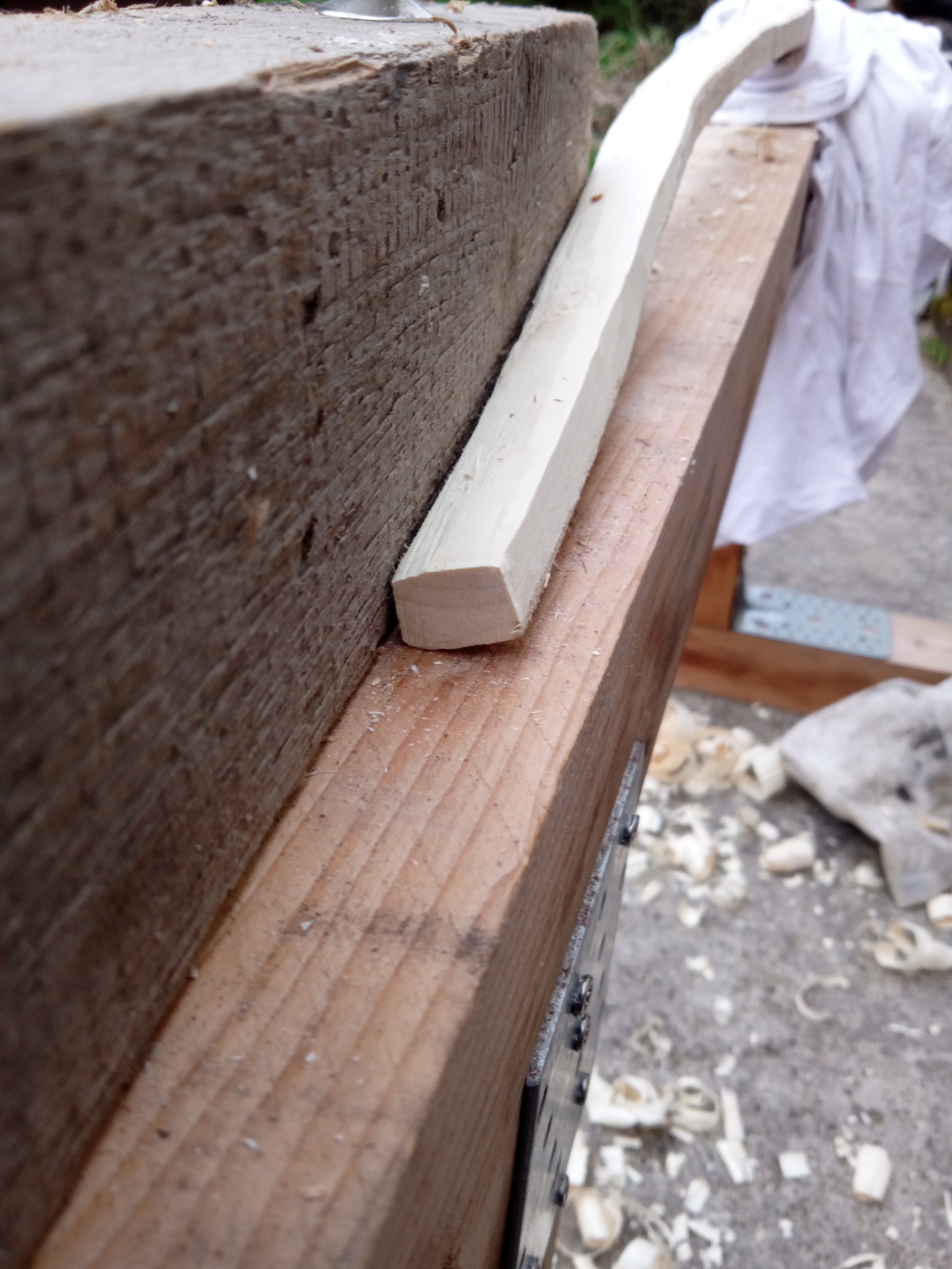

Soooo, jetzt ist doof. Das Holz will seinen Willen durchsetzen. 🥴
Im obigen Bild kann man recht gut die Stirnseite des schlangenförmig gebogenen Wurfarms nach der seitlichen Verschmälerung erkennen. Rücken und Bauch sind (der Anschnitt ist etwas schräg) parallel. Die Sehnenlage hatte da auch top gepasst.
Nur hat sich jetzt genau dieser jene Wurfarm verdreht und der Rücken liegt schräg.
Hier sieht mans:
Allerdings war das noch vor 20 Minuten um einiges schlimmer. Ich hatte es nur schon suboptimal eingespannt und jetzt für das Foto und eine bessere Verspannung nochmal aufgemacht.
Krieg ich das mit Zwingen und Leisten wieder gerade gedreht? Das Holz dürfte fast trocken sein. Steht seit ein paar Tagen in der Küche und verliert nicht mehr viel Gewicht.
Die andere Seite ist übrigens noch super gerade:
Breite ist hier jetzt 20mm. Höhe 15mm.
Ist jetzt auch alles eingekürzt auf 156cm.

Du hast nicht hören wollen. Deswegen lässt man die Breite unbearbeitet bis er trocken ist. Dann hättest du noch Spielraum.
Probier mal festzwingen und überkorrigieren und wart eine Woche. Wenn's nicht hilft könntest du mit Wärme drangehen, aber das lohnt bei Hasel definitiv nicht
Beiträge: 6337
Hat gedankt: 80 Mal
Hat Dank erhalten: 257 Mal
Re: Hallo, Fragen und Losbauen
Daher ist es besser erst zu trocknen und dann die Enden und Griff formen.
Leg den Stave mal mit den Enden auf, spann dann eine Schnur vom Ende zum anderen Ende um zu sehen wieviel die Abweichung im Griff ist.
Wenn die Sehne neben dem Griff verläuft dann Einspannen und etwas überbiegen wie vorher geschrieben.

Ich find aber das ist noch zu vernachlässigen, außer ich versteh irgendwas an dem Foto nicht ???
Ich mein, sicher solltest du den Bogen, wie Fatz sagt, etwas überkorrigiert niederspannen, aber solange die Verdrehung nicht mehr wird, bedarf es nicht unbedingt einer Korrektur.

Also die Sehnenlinie passt nach wie vor super. Einzig die Mittellinie verläuft bei dem entsprechenden Wurfarm nicht mehr auf dem höchsten Punkt des Rückens. Zumindest die letzten 20cm.
Und ja, hören fällt mir schwer. 😉 Ich hab halt jetzt so viel Saplingkram gelesen dass ich dachte das geht schon....
Ich hab das jetzt so verspannt dass es parallel liegt und lagere alles auch wieder im Stadel zum fertig Trocknen.
Ich lerne ja. 😉 Ein paar Fehler könnt ihr mir ja noch lassen. Sonst wird's langweilig.

NoTax hat geschrieben: ↑16.04.2026, 20:23 Also die Sehnenlinie passt nach wie vor super. Einzig die Mittellinie verläuft bei dem entsprechenden Wurfarm nicht mehr auf dem höchsten Punkt des Rückens. Zumindest die letzten 20cm.
Roman
Dann ist ja alles ok, fixieren und fertig trocknen, das Gewicht notieren um festzustellen wann er trocken ist(kein Gewuchtsverlust mehr).

Mach mal ruhig Deine Fehlerchen... solange es irgendeinen Lerneffekt hat ist ja gut.
Einspannen und bissel warten- passt schon. Bei dem Zuggewicht und der Länge bin ich mir fast sicher, dass der Bogen sich im Auszug grade biegt 8)
Weitermachen! ;D Oder wie war so ein Bogenbauerspruch: " Der nächste wird besser!"
