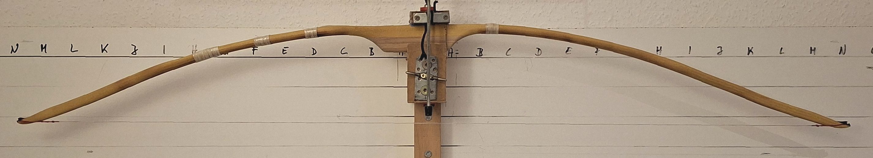

Mein neuer Flight-Selfbow ist jetzt fertig. Der Bogen dürfte ca. 45#@26" haben (gezogen wurde bis 24"). Jetzt gibt es noch eine Ölung und eine neue Sehne.

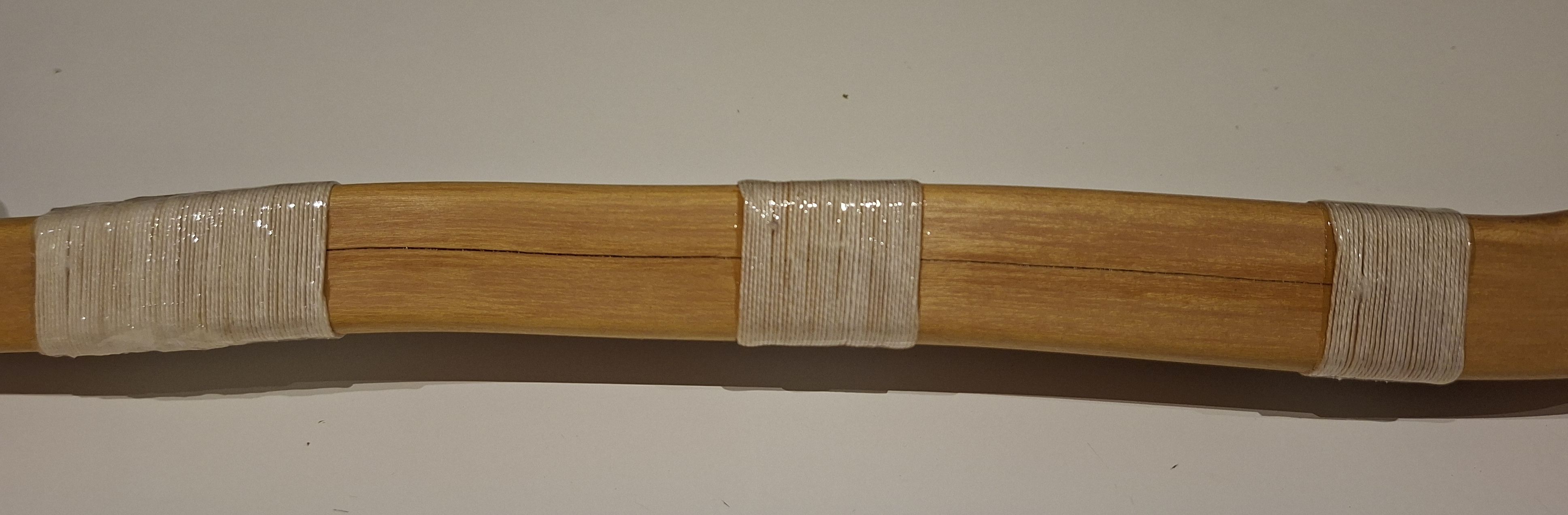

hier sieht man nohmal der Riss. Mit eingeföhntem Epoxid und Wicklungen. Seitlich kam noch ein auslaufender Riss dazu, deswegen ist eine Wicklung länger.
direkt nach dem abspannen

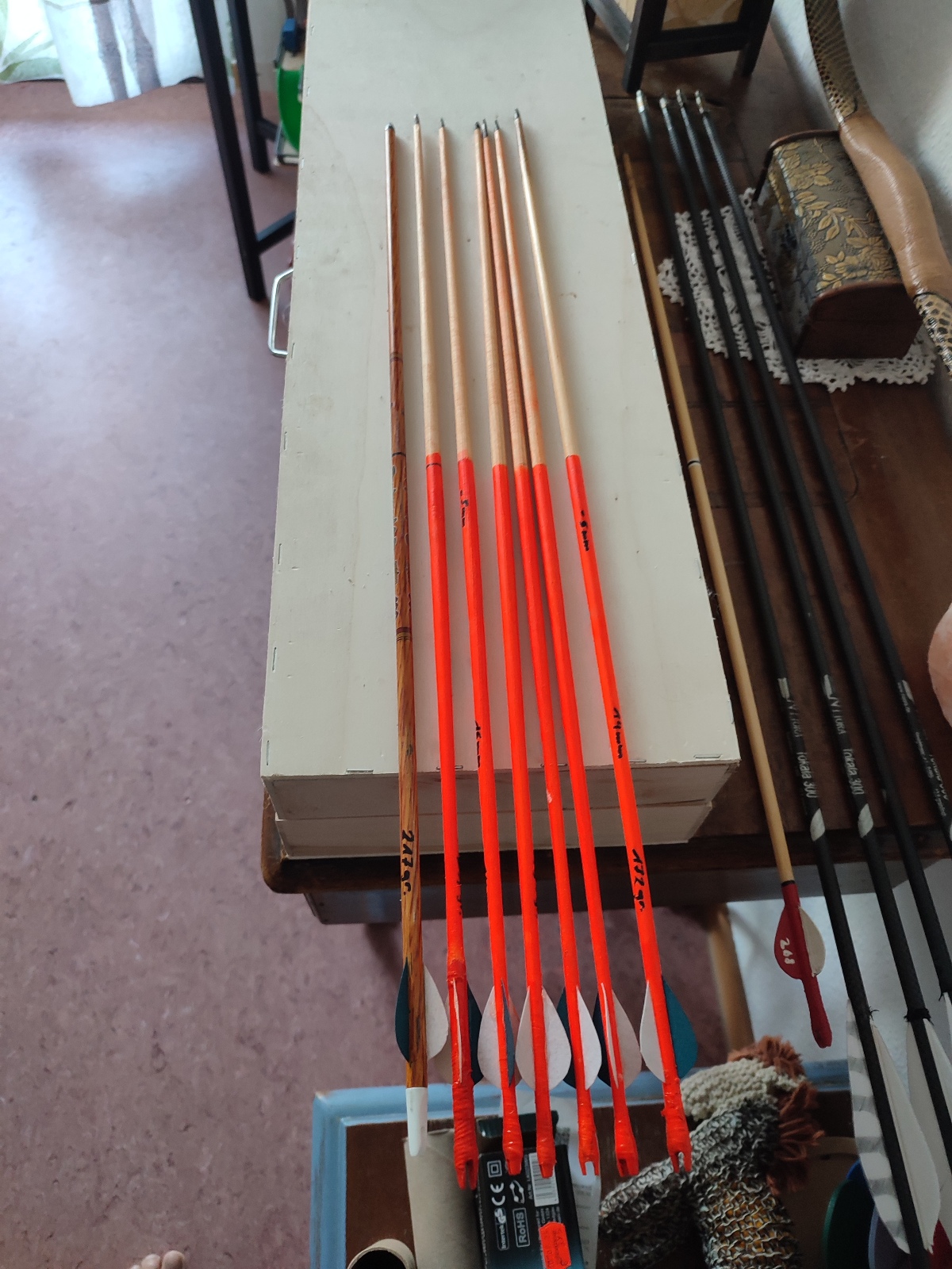

Ich habe jetzt meine Pfeile alle fertig. Die für den Osmanen liegen zwischen 162 - 200 gr. , das wären dann beim Leichtesten 2,15 gpp 8)
