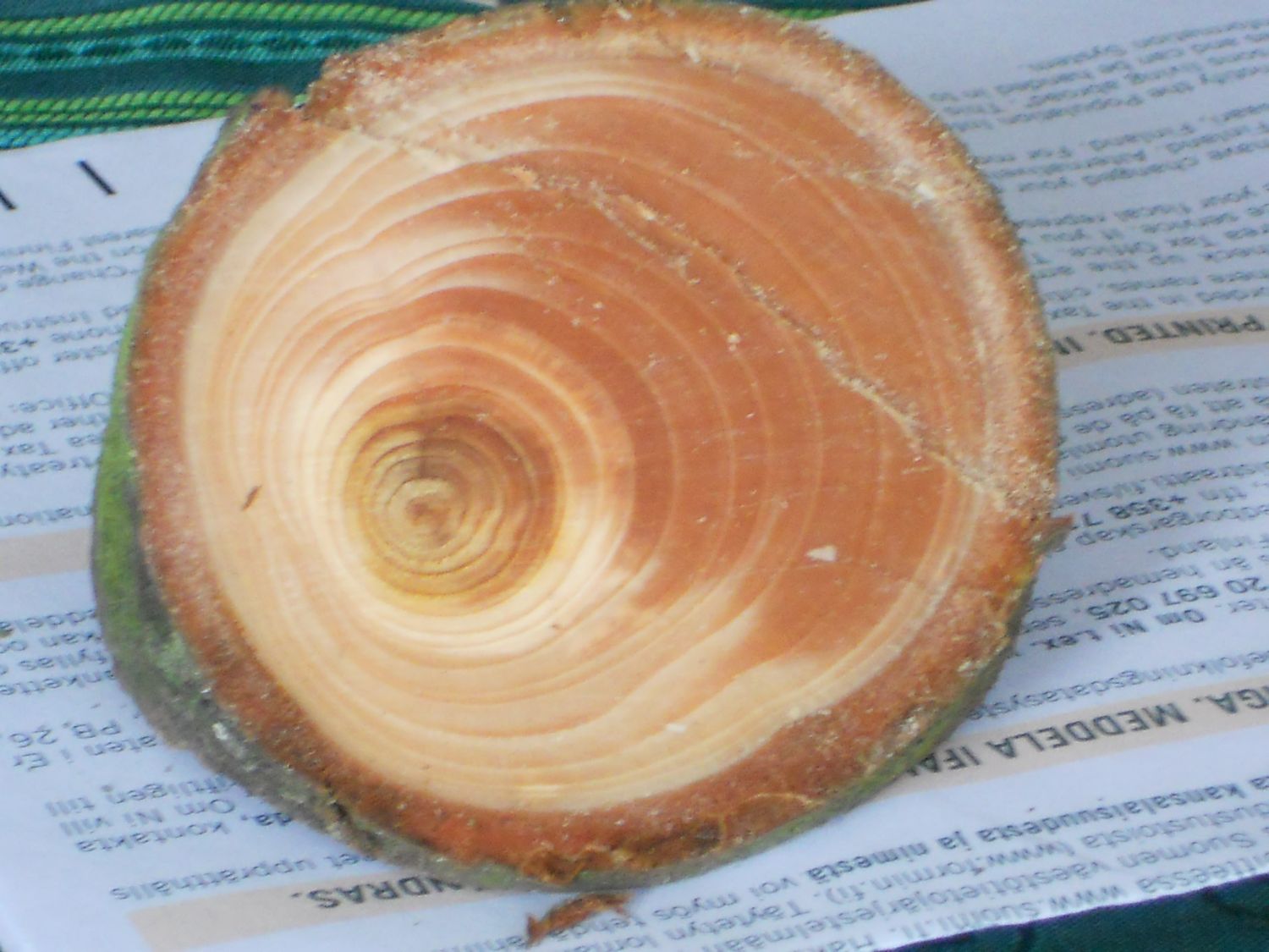

@Markku: Interessant bei dem Stück 1 ist die dunkle Seite...
Wenn Du ihn spaltest, dann so, dass eine hell und eine dunkel ist!
Riecht er "nadelholzig" oder ist er harzig?
Muste spontan an Lebensbaum o.ä. denken....
Nr. 2 ich Rotbuche... und dazu schon halb verrottet...
Zum Räuchern nehmen...

Hallo Leuts
Ich geh mal schnüfflen...
Zu2: Wird gesägt und verbrannt...
Zu1:
Sooo: Harz ist nur ein kleines Fitzelchen zu sehen. Das ist aber schon länger da dran. Könnte auch von einem anderen Baum sein, weil das Stämmchen zusammen mit anderen lag.
Habe noch mal das andere Ende abgesägt und geschnüffelt. Das riecht wie Pfirsich. Allerdings riecht das so, wie hell - und festfleischige Pfirsiche schmecken(hab so einen im Garten).
Eine ganz leichte Note von Nadelholz ist auch auszumachen. Die ist aber sehr gering.
Der hell/dunkel unterschied ist auf der anderen Seite ebenfalls zu sehen, allerdings mit wesentlich dunklerem Kern. Anbei ein Foto.
Zu1:

Der dunklere Teil ist sogenanntes Reaktionsholz. Hier hat der Baum versucht ein statisches Ungleichgewicht durch vermehrte Lignineinlagerung zu kompensieren ( Druckholz). In diesem Bereich steht das Holz unter Spannung.

Moin,
ich wollte noch mal nachfragen, wie es mit der Bogentauglichkeit von diesem Holz aussieht, das im Bild sehen könnt ?!?
Frohes schaffen
Markku
Frohes schaffen
Markku

Hast du noch ein detaillierteres und schärferes Photo von Hirnfläche und Rinde?

Markku hat geschrieben: ich wollte noch mal nachfragen, wie es mit der Bogentauglichkeit von diesem Holz aussieht, das im Bild sehen könnt ?!?
...na ja, das NUR aus einem Stamm-Anschitt spekulieren zu wollen, wäre recht gewagt!
Es GIBT Nadelhölzer, die - obwohl eher weich - dennoch geeignet sind.
Um die hier zu bestimmen, bräuchte man aber zumindest ein paar Zweige / Zapfen o.ä...
So bleibt nur: Versuch's! Mehr als schief gehen kann es nicht...
(...oder um es in Deiner Ausdrucksweise zu sagen: "Das im Haus versuchen musst!")
