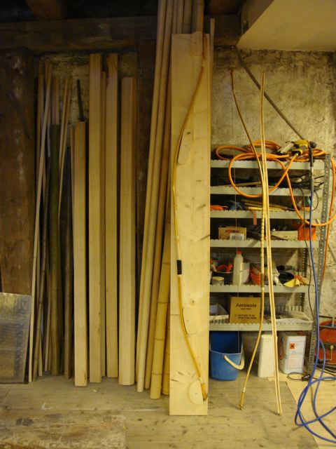

Re: Neuer Yumi
Danke RoLi
Von den kleinen hat es mir auch die Hälfte zerrissen.
Da war wohl auf die Länge zu viel Urazori drin - oder die Form hat halt nicht gestimmt und ich war zu ungeduldig beim Richten...
Die grossen waren weitgehend ok - wobei da auch die Häfte nur eine Eschenlatte als Kernlaminat hat.
Esche hatte ich halt da und sie lässt sich gut formen - wie sie dann schiesst wird sich noch zeigen müssen.
Ich hatte es eingangs schon erwähnt, das Material ist eher durchwachsen...
Bambus hatte ich z.T. "geerbt" - der war hier im Haus als wir es gekauft hatten (Vorbesitzer hatte Haustier- und Gartenbedarfszeug verkauft...). Einen Bund Latten (45 Stck) habe ich dann letzten Sommer noch gekauft. Das Zeug war für Beplankungen bestimmt - Messebau oder Wellness usw. Da war bei 45 Latten gerade mal ein Paar dabei das von der Knotenaufteilung dem japanischen Ideal entsprochen hätte und keine Macken hatte.
Ich hab' dann beschlossen ich bau einfach mal - Länge wie es rausgeht und Konten ausgewogen aber wo sie halt fallen...
Ich hab' sogar Bambus mit kleinen Längsrissen verarbeitet.
Jetzt interssiert mich wie sie schiessen und ob und wo sie nun Schwächen zeigen.
Ich lege es quasi explizit darauf an, dass was schief geht. Wenn nicht ist Bambus pflegeleichter als wir alle denken, wenn ja kann ich das Richten üben - und darum geht es mir ja letztendlich.

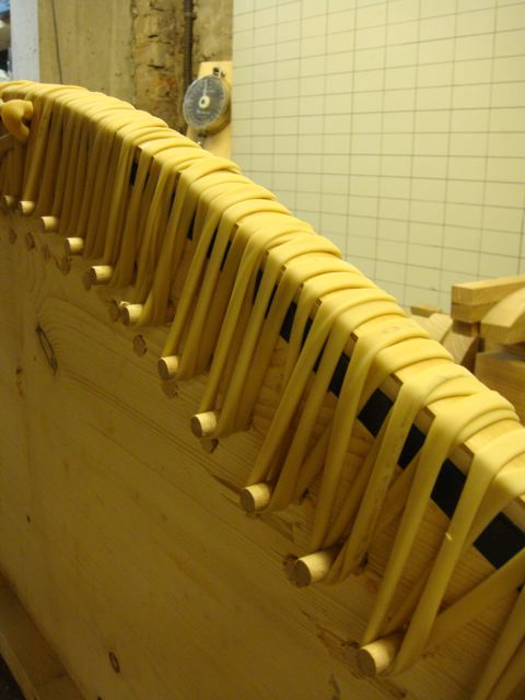

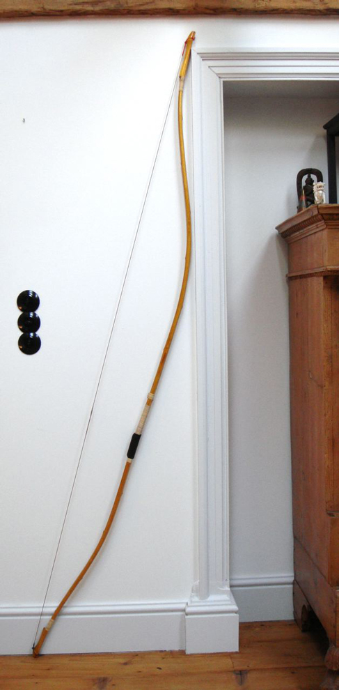

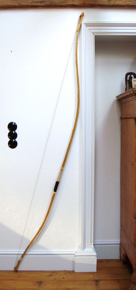

Re: Neuer Yumi

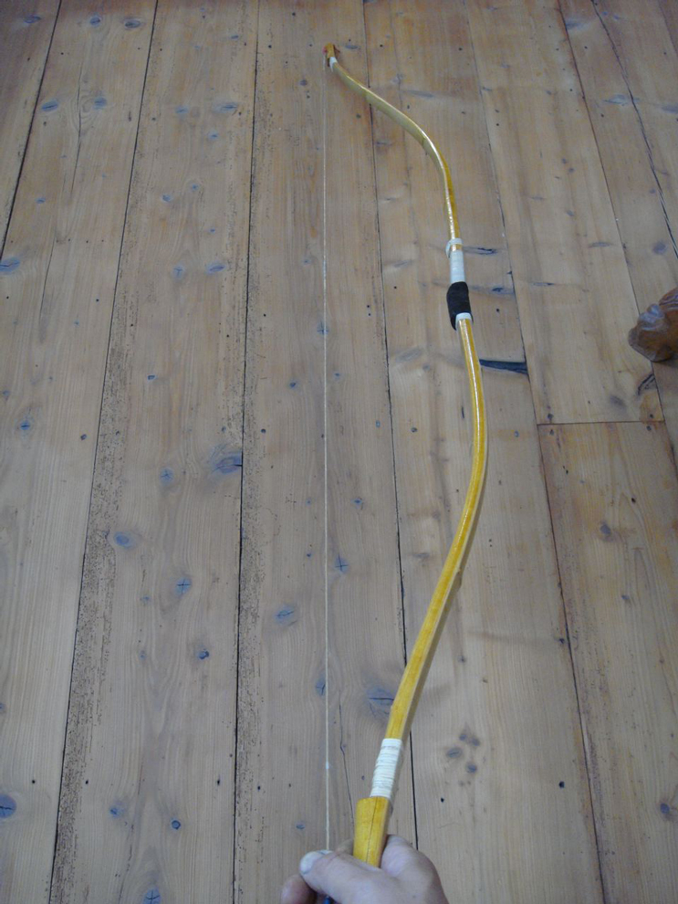

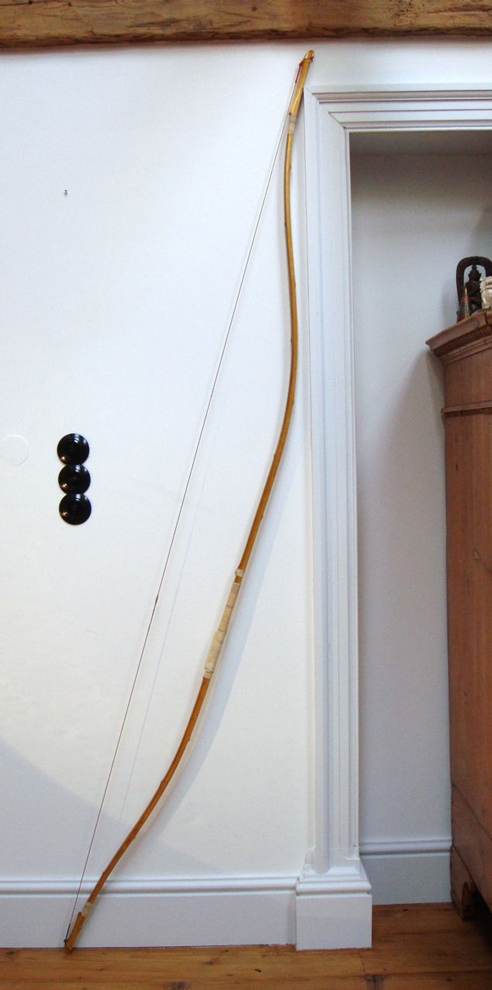

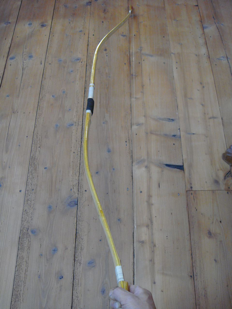

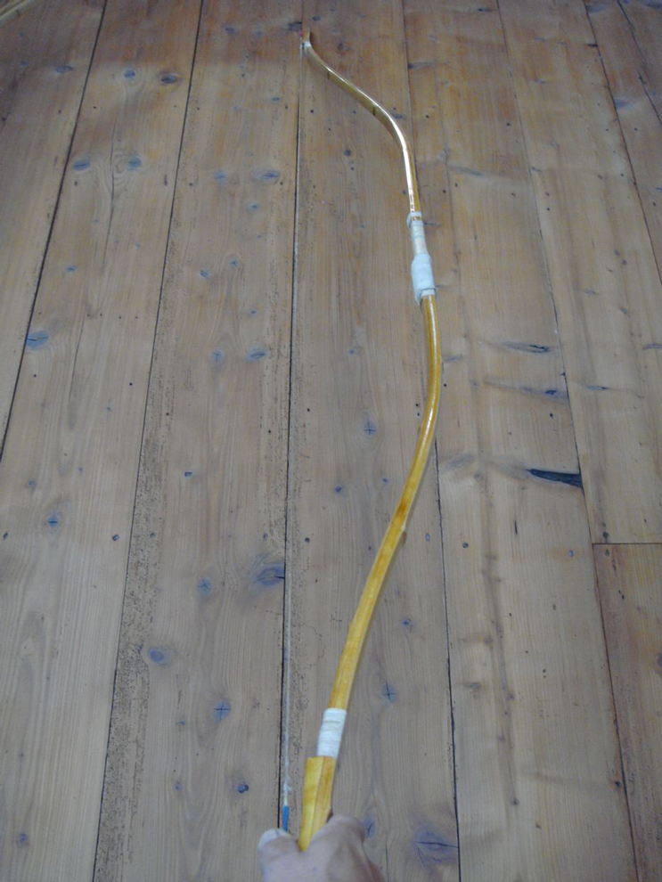

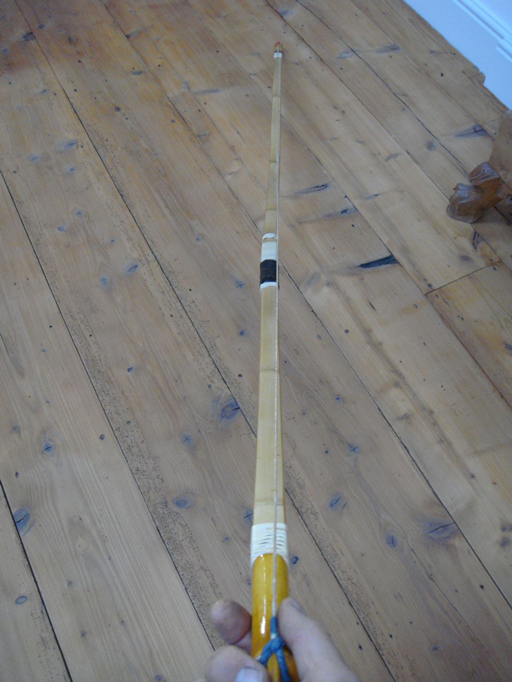

So! es gibt wieder Yumis
Hier meine drei neuen... alle 4-sun nobi (einer eigentlich ein go-sun...
) und 18-19kg @95cm.
Material ist Bambus und Ahorn. Innenbambus ist leicht getempert.
Hier einfach mal ein paar Bilder...
Ich werd' sie auf mehrere Post verteilen und ich häng' noch ein paar zur Herstellung dran.
Die werden so manchen schockieren, der meint ich als Kyudoka sitze mit kahl geschorenem Kopf im Lotussitz auf dem Boden und hör' mir Shakuhachi und Zen-Geklapper an...
Das einzige japanische in meiner Werkstatt sind ein paar Sägen - den Rest mache ich in der Tradition in der ich aufgewachsen bin. Nix also mit Schnur und Keile - ich klebe mit 2-K Epoxy und Latexschlauch ...und auf zwei mal ...und mit einer Form
Schnur und Keile ist elegant, war mir mit Epoxy aber eine zu grosse Sauerei wenn man 3 Lagen verleimen UND in Form bringen will. So verleime ich die Lagen einzeln, ich find' es kontrollierbarer...

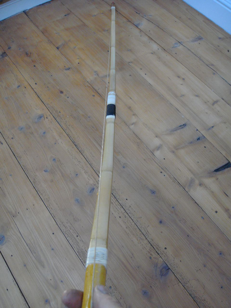

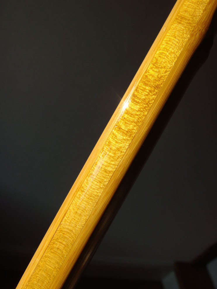

Re: Neuer Yumi

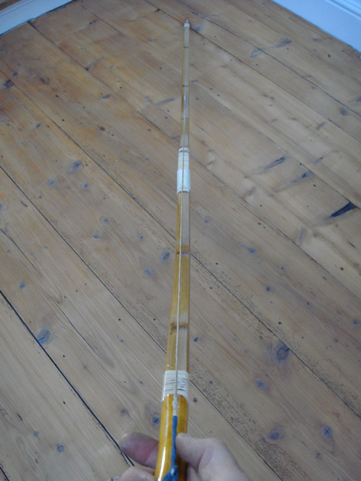

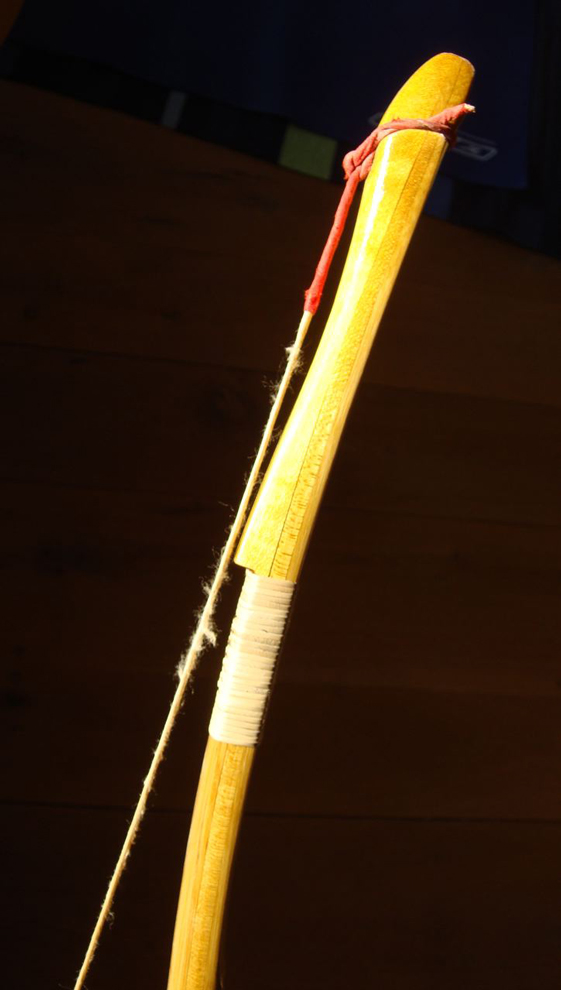

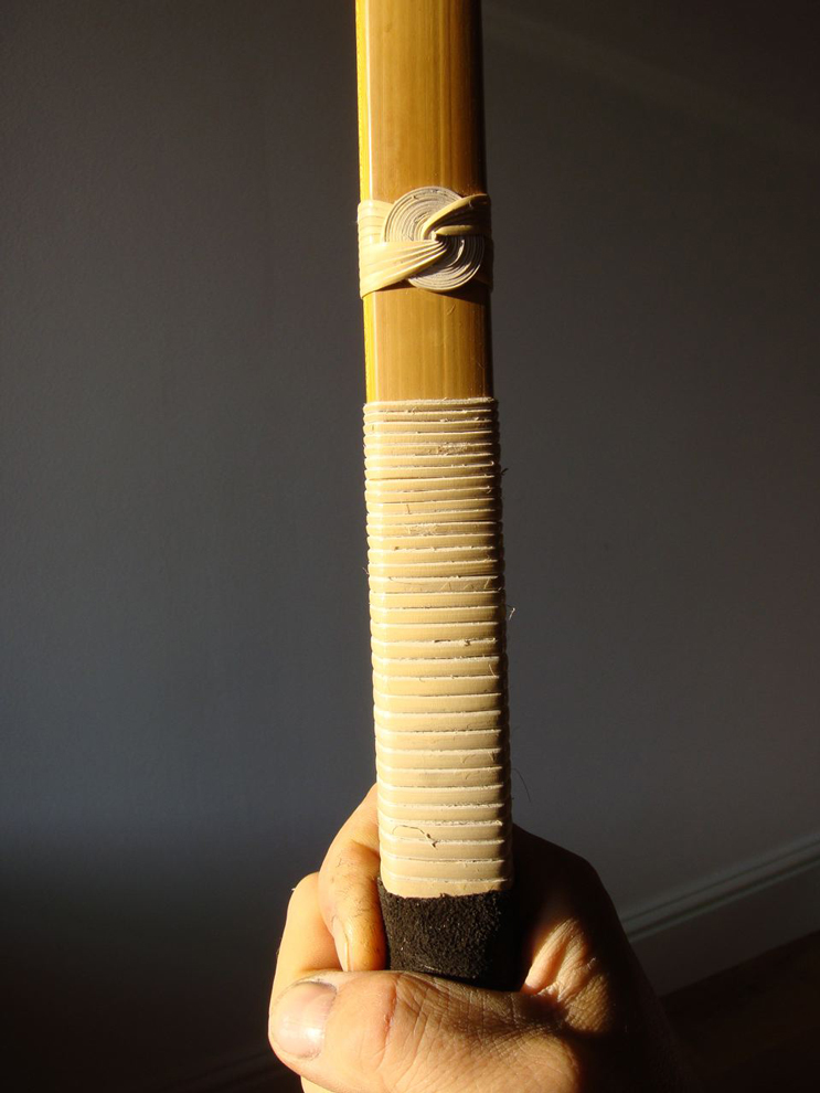

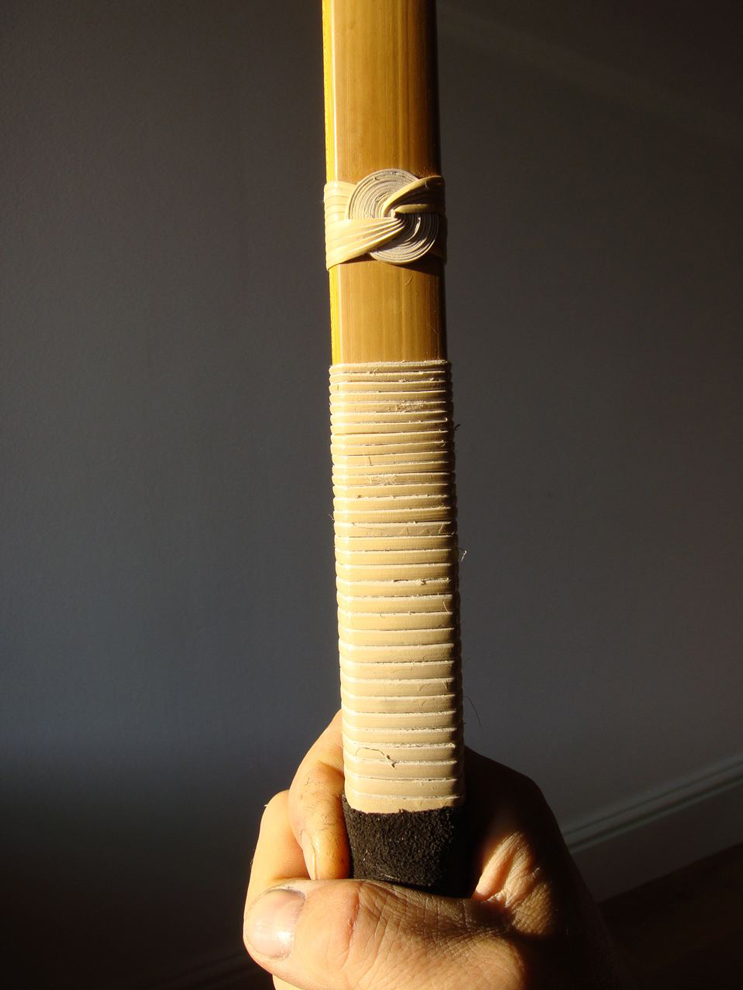

So noch der letzte...
und ein paar Details...
Klangholz, Wicklungen und ein Detail zur Klebung... kann man nicht meckern, denke ich - Keile oder nicht...

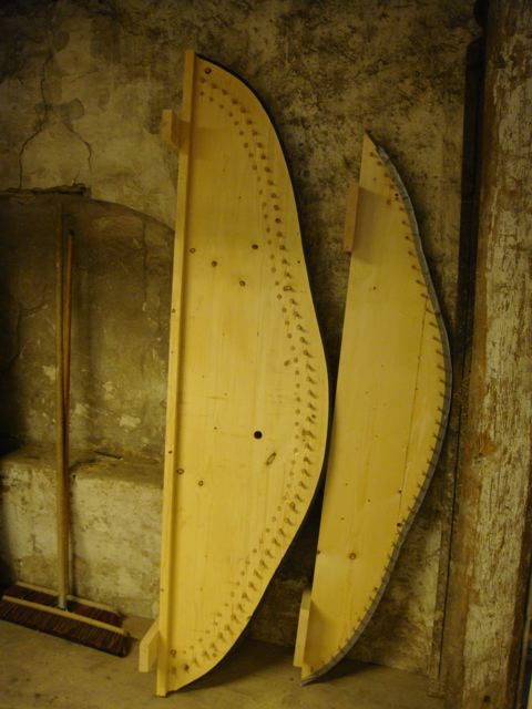

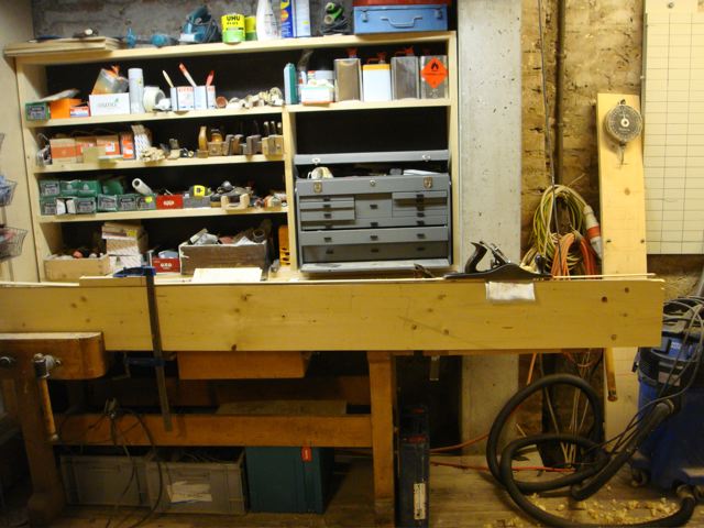

Re: Neuer Yumi

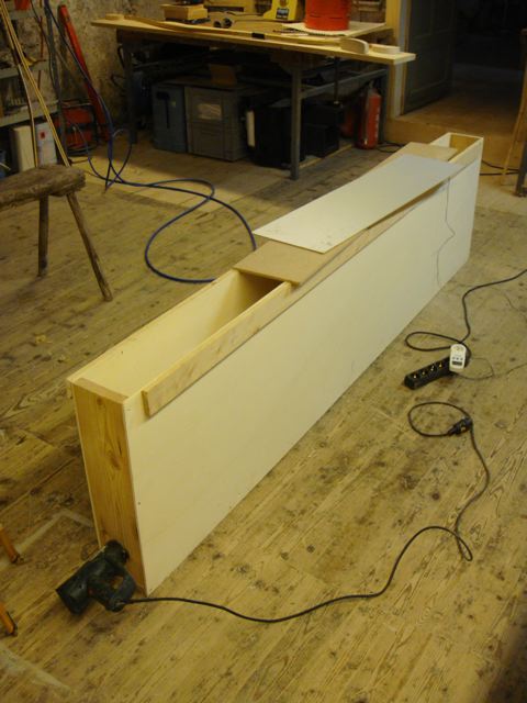

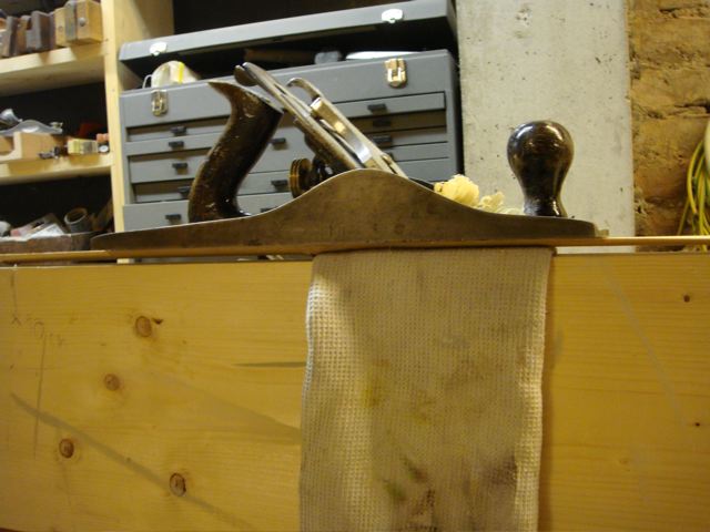

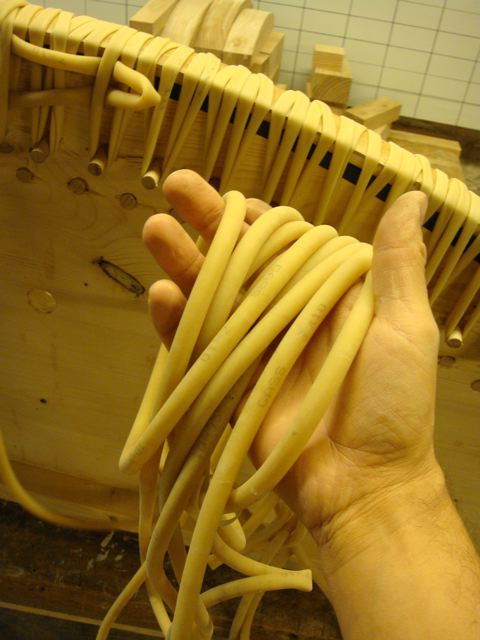

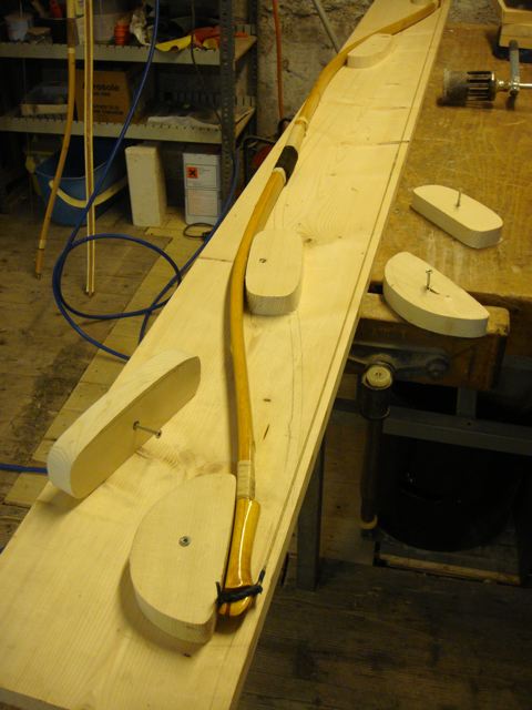

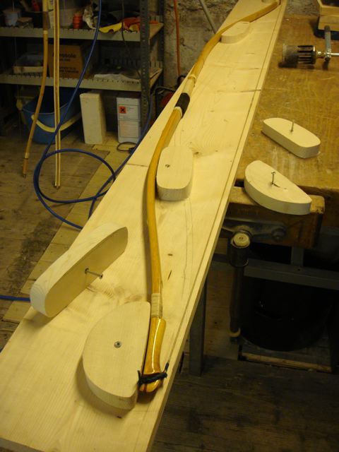

So hier nun etwas Werkstatt...
einfach mal Bilder...

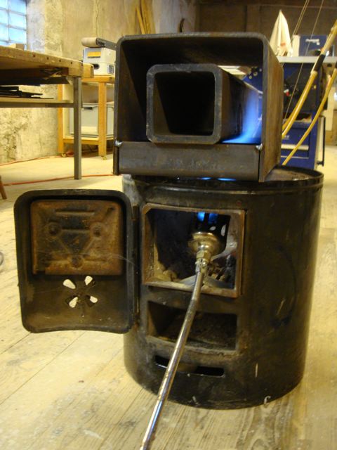

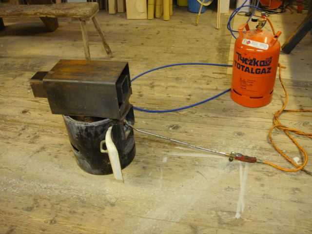

mein Bambus-Ofen - bestehend aus einen alten Badofen-Unterteil, Gasbrenner (die man auch für Bitumen-Schweissbahn nimmt) und Vierkant-Eisenrohr. Das äussere Rohr fängt bloss die Hitze, das innere Rohr wird zur Bratröhre - im wahrsten Sinne des Wortes.
Wenn das Rohr schön schwer ist und die Flamme es im Gehäuse einigermassen einschliesst, dann bekommt man eine gute Rundum-Hitze.

Coolio!
- acker
- Beiträge: 10952
- Hat gedankt: 3 Mal
Re: Neuer Yumi
erste Sahne !
, da geht einem ja glatt das Messer in der Hose auf .
- the_Toaster (✝)
- Beiträge: 3706
Re: Neuer Yumi
Jooooo...
Des hast fein g'macht, gell...
Mit Epoxi würde ich auch mit Form arbeiten.
Keile erzeugen da zu viel Druck. Da ist der Kleber wieder aus der Fuge gequetscht und härtet aus wo er nix mehr nutzt...
Ein Richtbrett muss ich mir auch noch bauen.
Aber mit fetten Gewindeschrauben mit Flügelmuttern zum verstellen der Blöcke.
