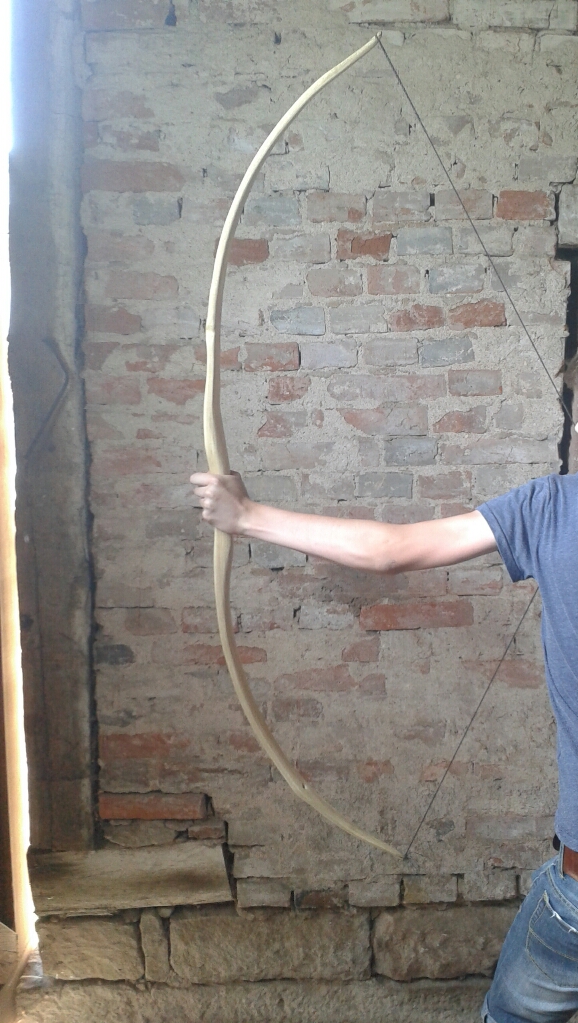

Hie mal der aktuelle Stand ohne viel Worte, hab grad nur das Handy.
Wenn jetzt keiner laut aufschreit, werde ich morgen mal anfangen zu schleifen :)
Zuggewicht: 60#@28"
Zuggewicht: 60#@28"

Hi Bene, voll ok finde ich ... ;)
Kannst schleifen, wenns nach mir geht.
Johannes
PS: Ich hätte ihn trotzdem umgedreht ;D Wie verhält es sich denn mit dem Pfeilhub? HAst du schon ein paar Probeschüsse abgegeben?

Ja, ich hab schon einige Pfeile durch meinen Garten gejagt :)
Die Pfeile heben sauber ab, und ordentlich schnell ist er auch ;D

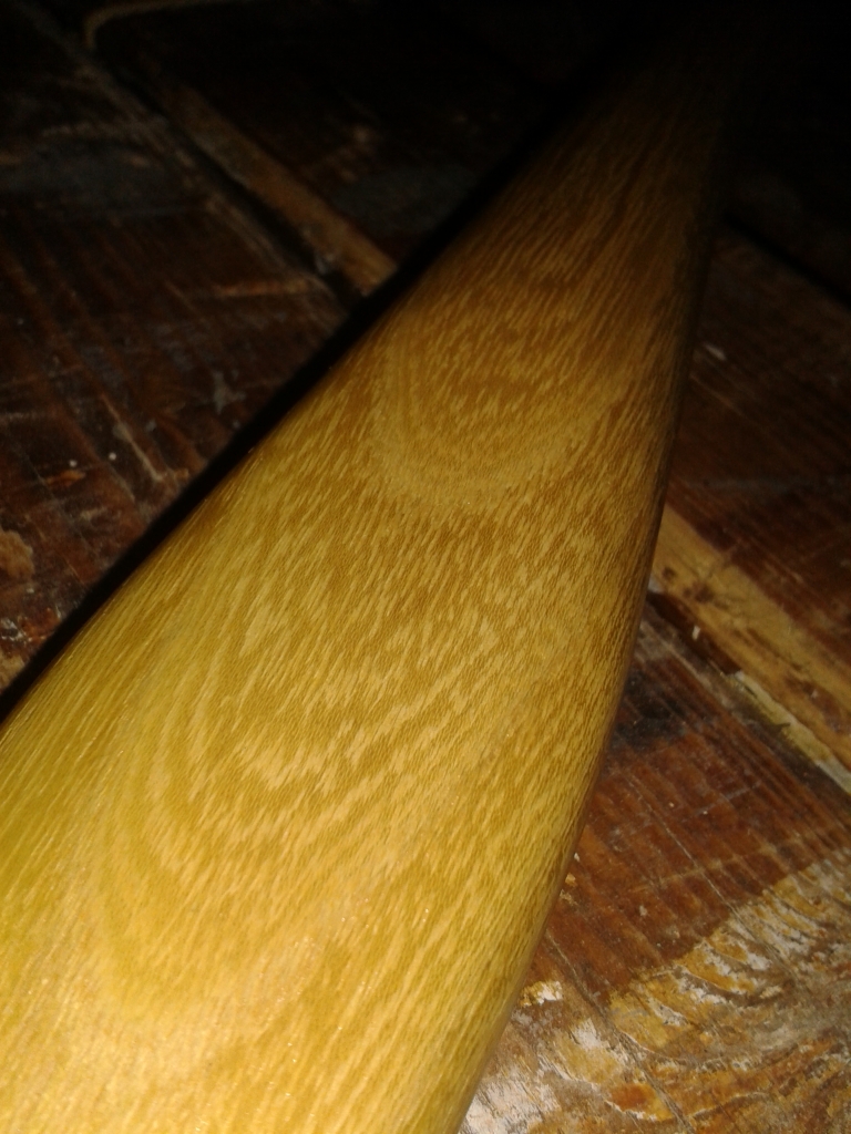

Kleine Schleifanleitung(Benedikts way):
60er
80er
Wässern
120er
150er

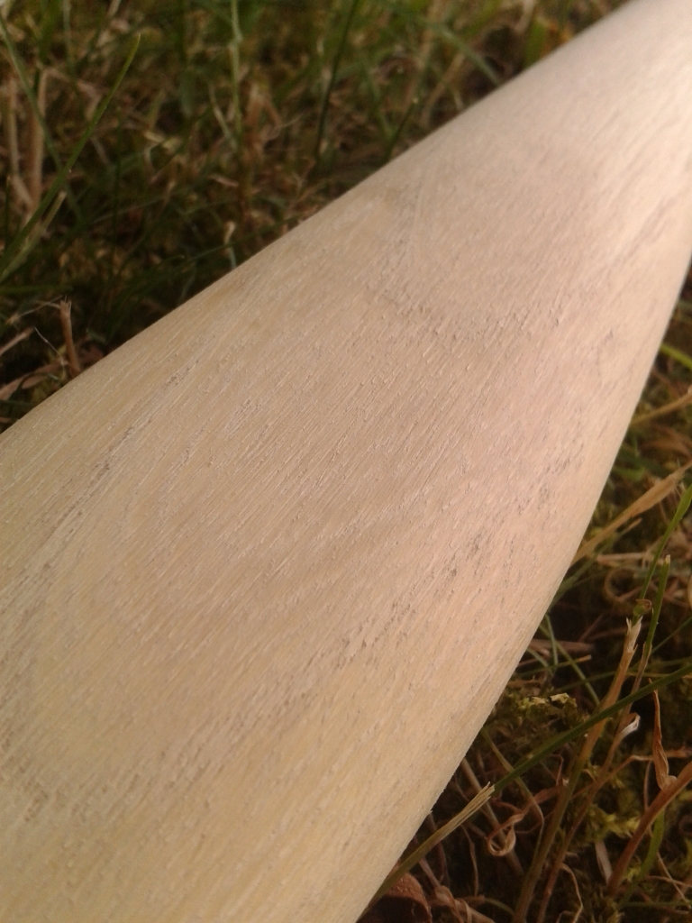

Mit dem 150er gehe ich dann auch an Rücken und Tips, die vorher nicht geschliffen wurden, da sie schon einigermaßen glatt sein sollten ;)

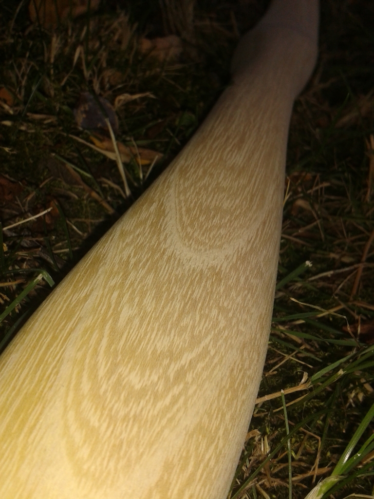

Dann 220er
400er
Stahlwolle
Leinölfirnis unverdünnt(nach 20min nicht eingezogenes Öl abwaschen)
Und damit es interessanter wird, hier mal das Holz zum Vergleich nach de Schleifetappen:
Nach dem Schleifen mit 60er

Nach dem 150er
Nach dem 150er
Nach dem 400er
Nach dem 400er
Und nach dem Polieren und Ölen
Achso: Schleifdauer 2h ;D
Morgen wird nochmals poliert+geölt, übermorgen bekommt ihr dann wieder eine stilechte Waldpräsentation ;D
Dann gibts auch den schönen Kontrast zwischen Splint und Kern zu sehen >:)
