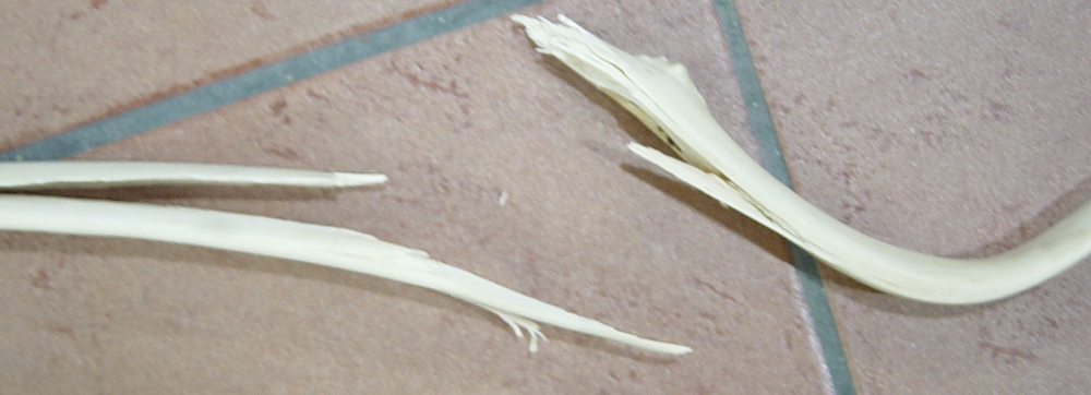

tja, wie fatz bereits angedeutet hat: ich habe den Holler tatsächlich zerlegt, beim 3-ten oder 4-ten mal ausziehen auf 25" erlitt er den Heldentod, Bruch an der Stelle mit dem Totastloch :( ??? :-\ :'( >:)

Anzeichen von Knitter?
Schade aber nicht überraschend :-\

Knitter: null

Servus, ja die Stellen mit den Nodien sind problematisch, da hat es mir auch schon einige zerlegt.

schade! ich denke bei diesen Radien sollten keine Äste drin sein

Aber trotzdem krank, was Holler so mitmacht.

Laurinus hat geschrieben:Das Loch im Holler sieht nicht gut aus.. :-\
Biegt der Kleine im Griff? Denke,das würde ihm guttun.
Viel Erfolg!
-Das Loch macht mir keine Sorgen
-Griff biegt minimal mit
Will ja jetzt nicht nachtreten, aber Holler DARF KEINE EINGEWACHSENEN TOTÄSTE haben!!
Schon gar nicht , wenn er so kurz ist...
Schon gar nicht , wenn er so kurz ist...[/quote]
Ich nehme Dir das nicht krumm, mir war es den Versuch wert ;D

Ach schade um den Kleinen, der sah echt verschärft aus :-\
Nächstes mal vielleicht doch mit einem Backing? ;)

Ich habe eine Abneigung gegen Backings, ausser, es soll ohnehin ein Kompositbogen werden.
Vielleicht schaffe ich es aber noch die andere Hälfte des Staves zu einem Bogen zu verwandeln, dann aber mit kürzeren Recurves und dafür längerer Biegezone.
