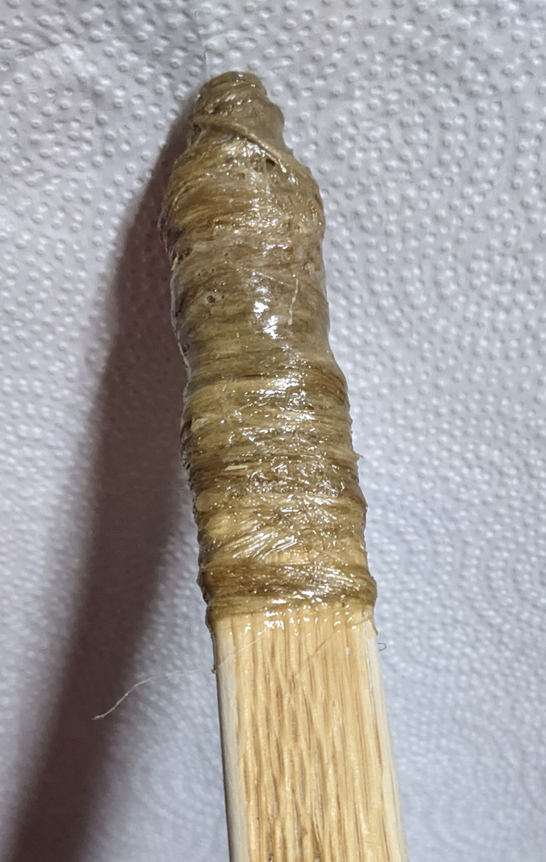

nicht Fasern, Garn. Da kannst gscheit anziehen.
- Beiträge: 6825
- Hat gedankt: 284 Mal
- Hat Dank erhalten: 414 Mal
Re: Saplingbow 15, fka, Haselnuss
Ich hab das schon mit Hanffasern gemacht, hat funktioniert.
- fka
- Beiträge: 1008
- Hat gedankt: 101 Mal
- Hat Dank erhalten: 87 Mal
Habe es jetzt der Optik wegen mit Fasern gemacht. Ich schätze mal schon mein Leinen overlay alleine würde reichen. Mit der Wicklung bin ich noch nicht ganz zufrieden, werde wohl noch nachbessern. Jetzt darf es erst mal fertig trocknen, dass ich weiter tillern kann.

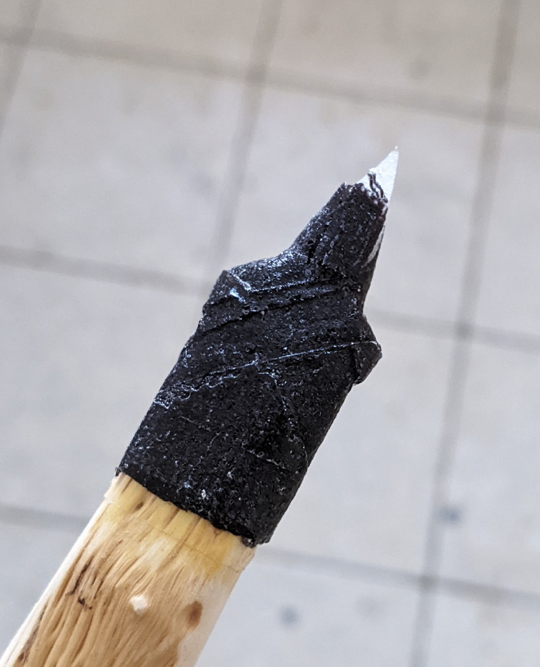

23", oberer Wurfarm ist noch zu stark. Würdet ihr ansonsten noch was machen?
Den Sehnenwinkel nach zu urteilen sind keine 26" drin, außer ich lass ihn innen mehr kommen, da will ich aber keinen Set haben
Ich glaube dann gebe ich mich mit 25" zufrieden, da bin ich wohl bei 90°

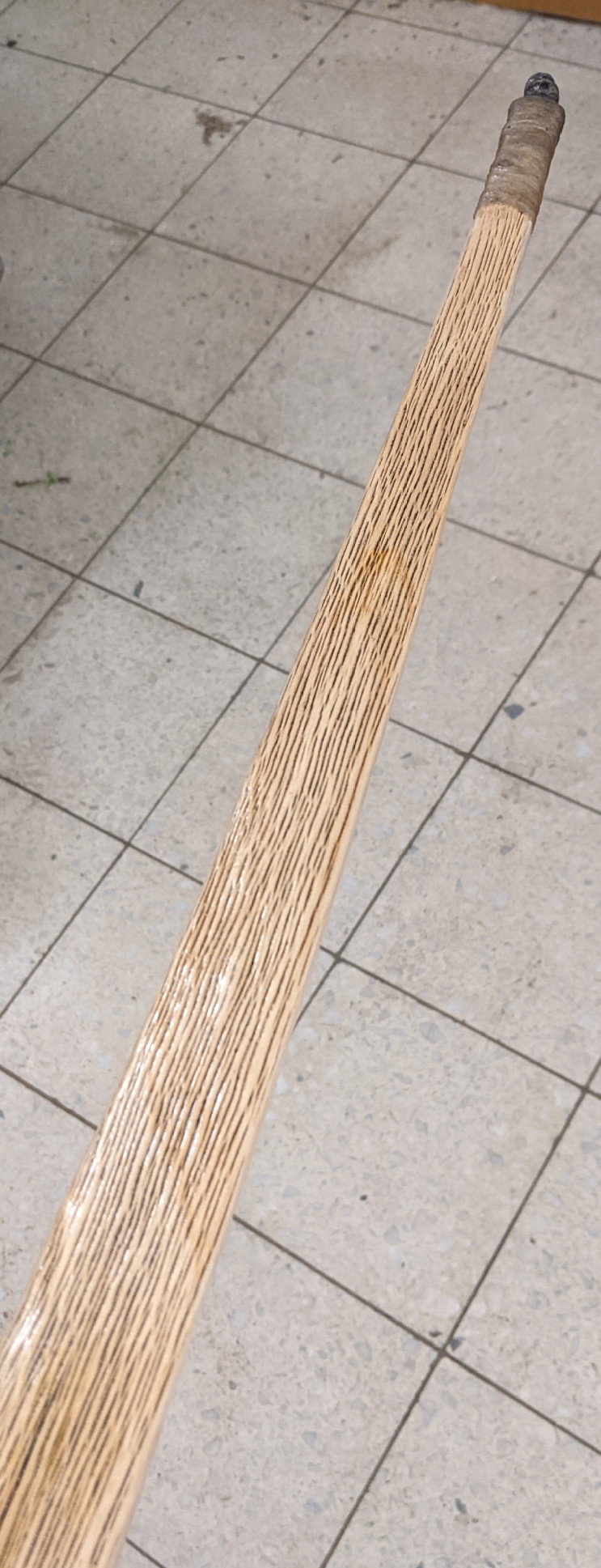

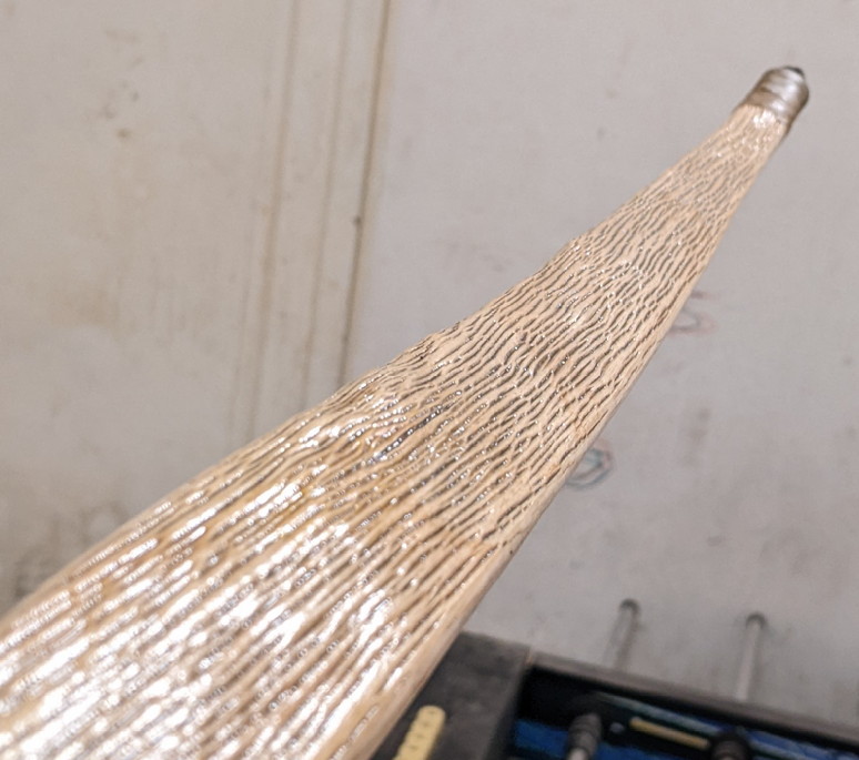

Hab mal mit Kohlepulver und Leinölfirnis gespielt. Finde das Ergebnis ziemlich cool.
Den Rücken habe ich davor mit Stahlwolle leicht geschliffen und dann mit einer kleinen Nylonbürste für den Dremel gereinigt.

Der Rücken kann entzücken, gefällt mir.

Der beste Haselrücken den ich je gesehen habe und er hält offensichtlich!

Ich finde dass der Tiller gut aussieht. Der Rücken sieht krass aus
Ich wundere mich noch immer dass der noch nicht gebrochen ist, bei dem extremen Wasserverlust (ich gehe zumindest davon aus, dass bei der extremen Hitzebehandlung nicht viel Wasser übrig geblieben ist).
Biegeversuche würde ich bei solchem Holz auf keinen Fall unternehmen.

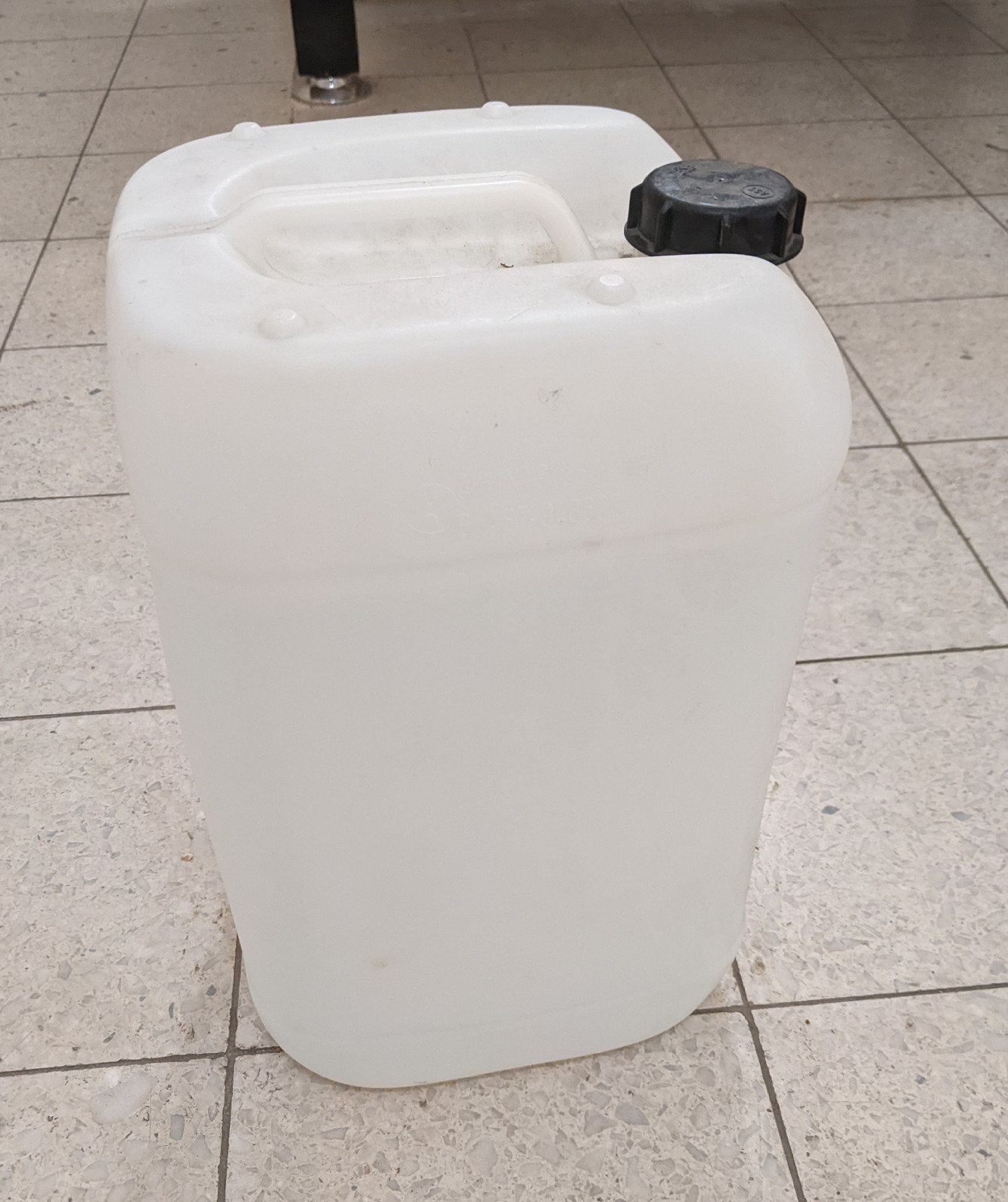

Ich habe vor dem Bruch noch das Zuggewicht gemessen. Habe zwar immer noch keine Waage, aber ich musste es wissen und damit ging's auch 24 Liter Wasser plus Kanister=25kg, bei gut 21" hatte der Kanister komplett angehoben.
Also in etwa 63# bei 21"
Mehr Wasser wollte ich dann nicht mehr rein machen, da die ganze Sache nicht wirklich wie ein normaler Auszug aussehen hat. (Sehne mit einer Schnur an den Kanister gebunden und dann am Griff mit zwei Händen hoch gehoben, und zwar so, dass mir der Pfeil nicht ins Auge geht, v sollte was schief gehen)
