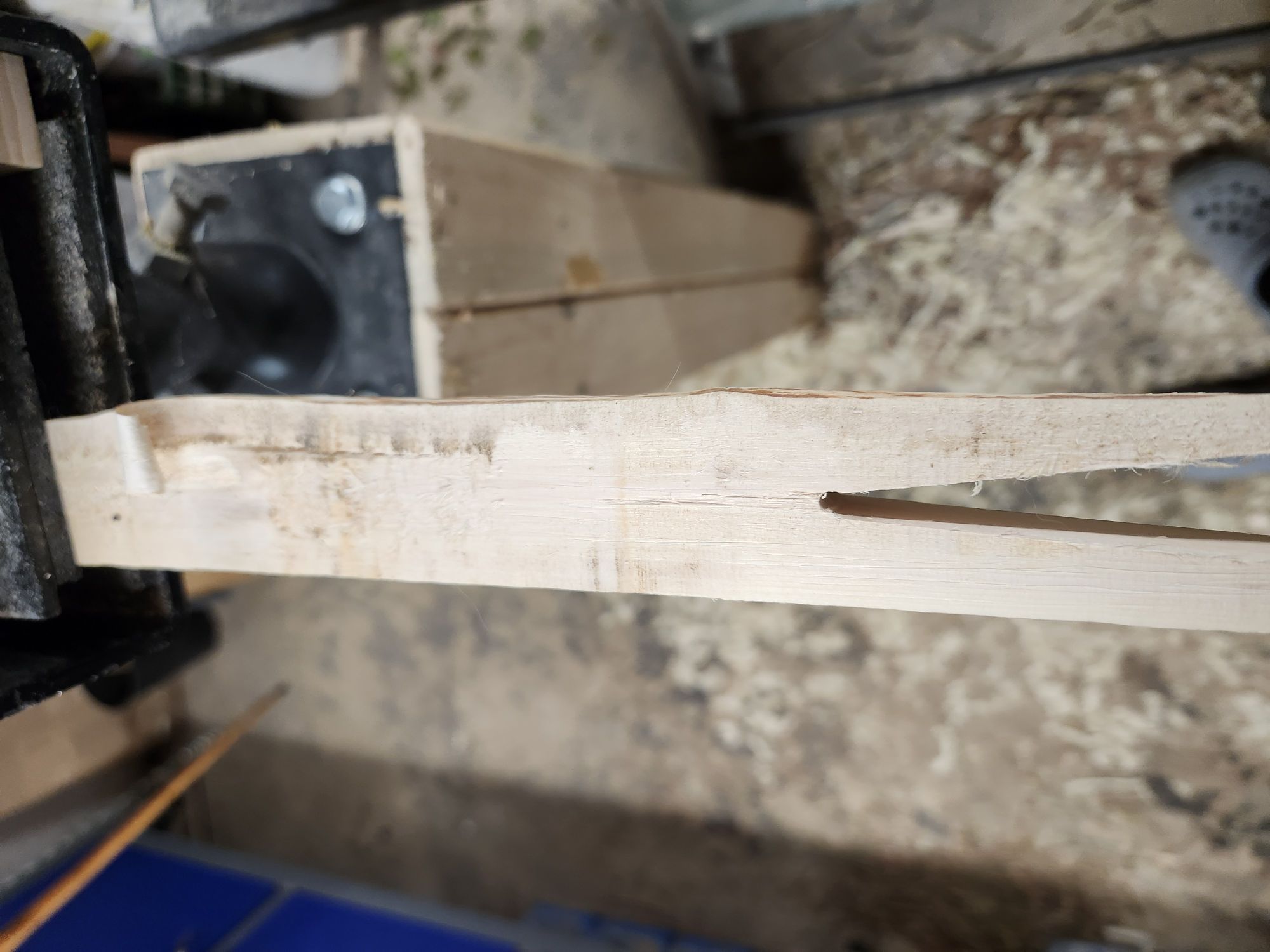

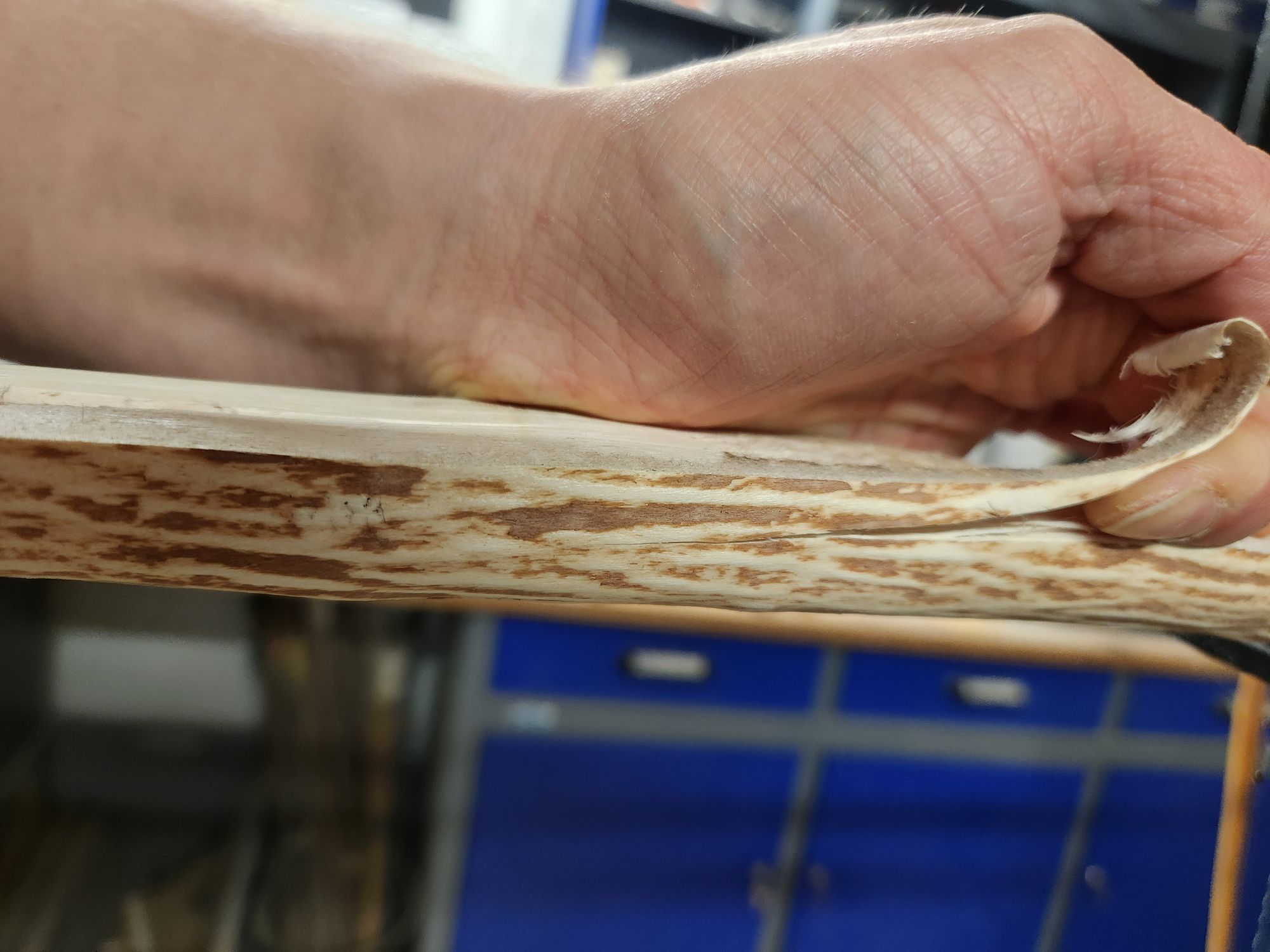

Der dicke Hartriegel ist vermutlich raus...
Ich wollte nur den Bauch mit dem Reifmesser im rechten Winkel zum Spleiß glätten, da ist mir gleich beim ersten ansetzen ein Span richtig weit richtung Rücken ausgerissen. Scheint ziemlich viel Drehwuchs zu haben.
Die Stelle liegt ungefähr da wo der Fadeout verlaufen würde. Ich könnte zwar den Bereich noch dünner machen weil ich dann sowieso noch eine Griffschale aufkleben will, aber ich weiß ned recht... Ich bin sowieso noch auf ne Stelle mitten im Wurfarm gestoßen die auch nur noch 13mm dick ist. Da wird sowieso nix mehr drauß werden :-\

Sieht aber so aus, als ob der Schaden mit reingeföhntem Epoxi behoben werden kann, falls die Holzfeuchte nicht zu hoch ist.

Coal hat geschrieben: 14.01.2026, 23:18 Sieht aber so aus, als ob der Schaden mit reingeföhntem Epoxi behoben werden kann, falls die Holzfeuchte nicht zu hoch ist.
Ja, glaub auch, wenn ich den Span nicht mit der Raspel entfernt hätte um zu sehen wie viel Material da wirklich über bleibt 😂
