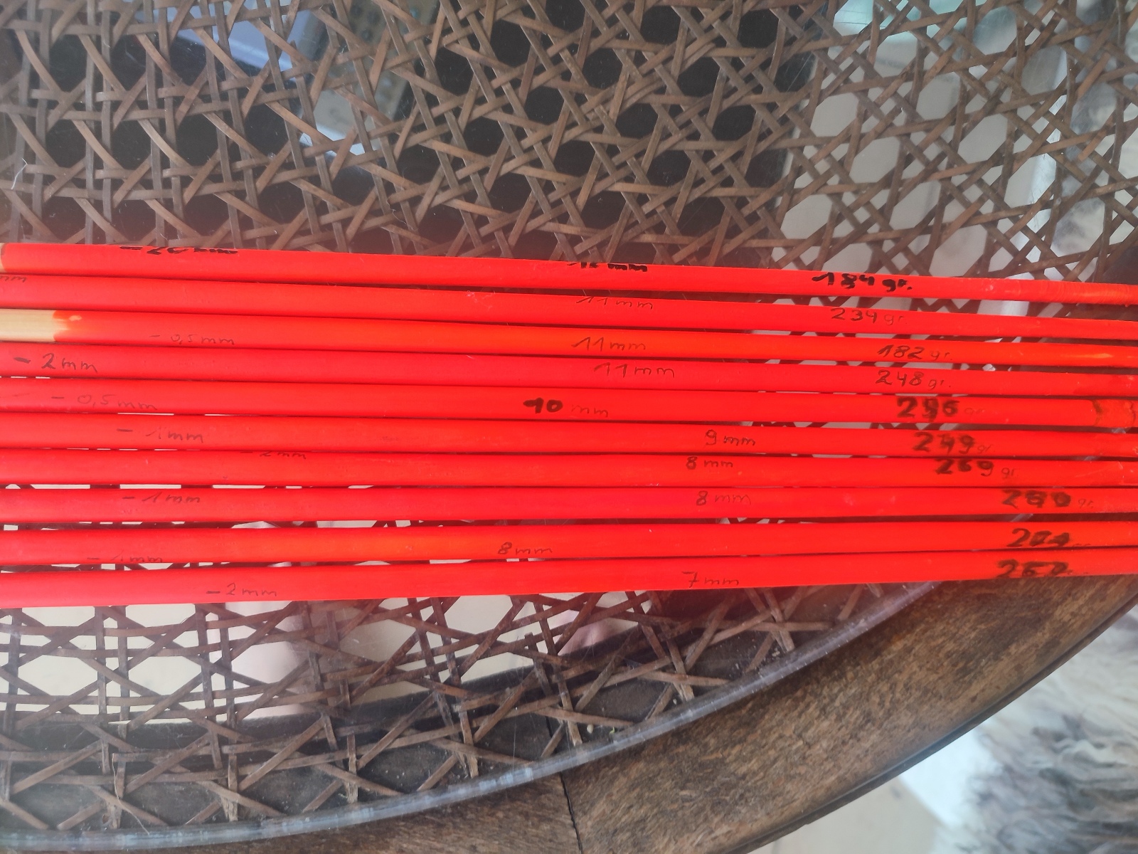

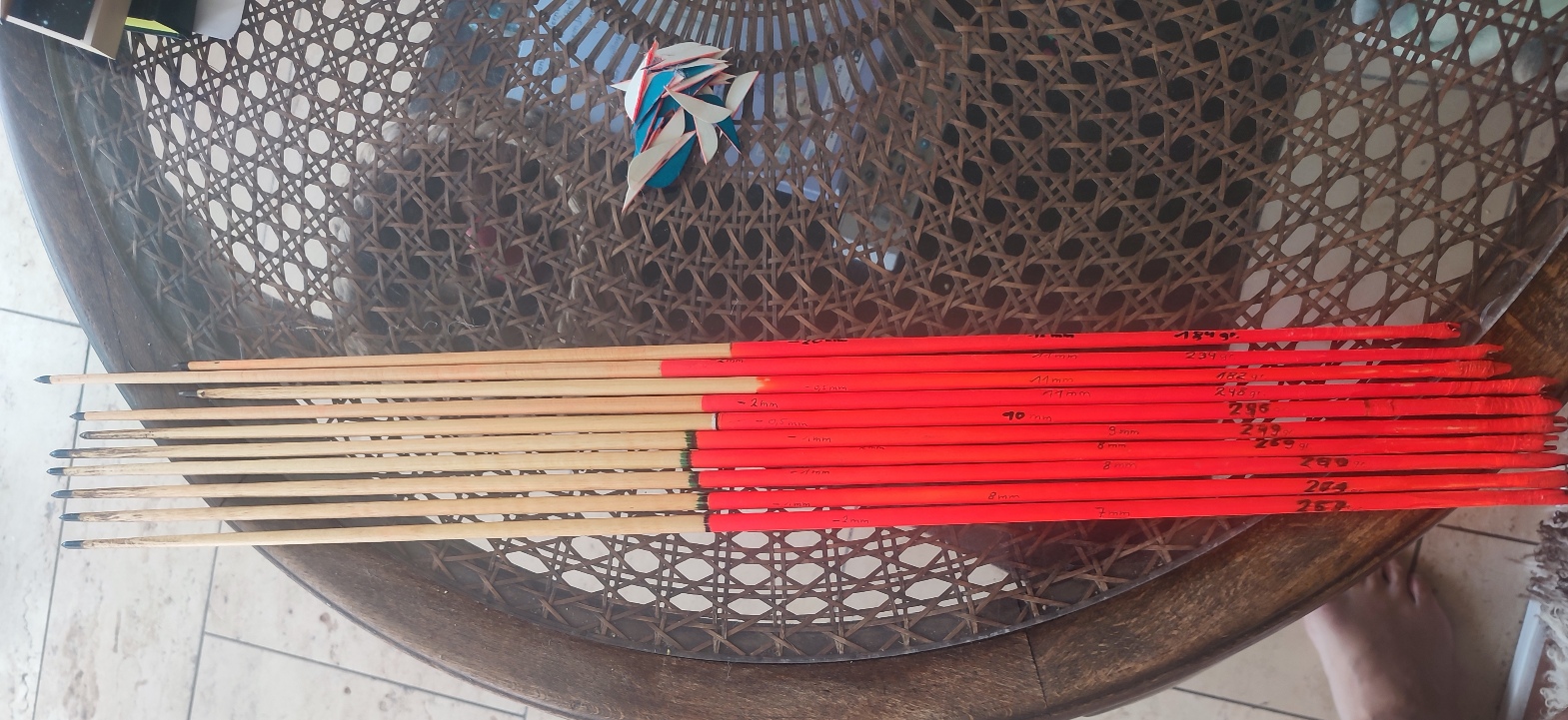

Ich habe aus meinen Pfeilen die besten heraus gesucht(Rundlauf). Von 7mm - 16mm Durchbiegung und von 184-280grain. Die meisten der Pfeile sind 28" lang. Als erstes werde ich die Farbe dort entfernen, wo die Papiere Fanes hin sollen. Die Farbe wurde vom Kleben angelöst und die Fanes haben sich ganz leicht gelöst. Dann werde ich den Rundlauf überarbeiten und die Fanes neu aufkleben. Dann fehlt nur noch eine neue Sehnen für den Osmanen, ich denke ich werde eine 10 Strang FF für den 75# Bogen bauen, ich hoffe das reicht.
Die Weitschuss Wiese/ Feld habe ich schon ausgeguckt und dann wird getestet. Schießen mit Daumen über den Handrücken ohne Siper! Dann werden wir mal herausfinden welcher Pfeil am besten passt. PS: Ich werde noch was bauen, wo ich für Gradzahl am Bogen ablesen kann, damit ich annähernd den gleichen Winkel treffe.
Aber als erstes sollten die Pfeile sauber rausgehen...

Bin gespannt ob die Pfeile dann standhalten. Du hattest ja wegen der Holzqualität auch bedenken weil die Pfeile beim biegen einfach krumm geblieben sind.

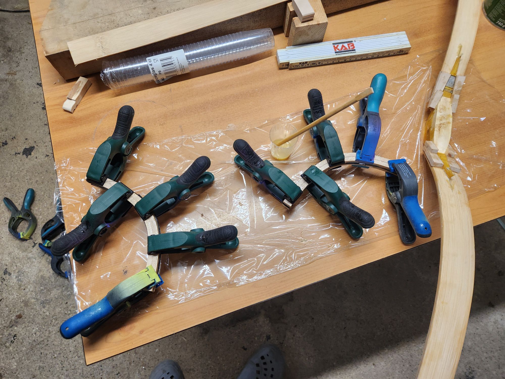

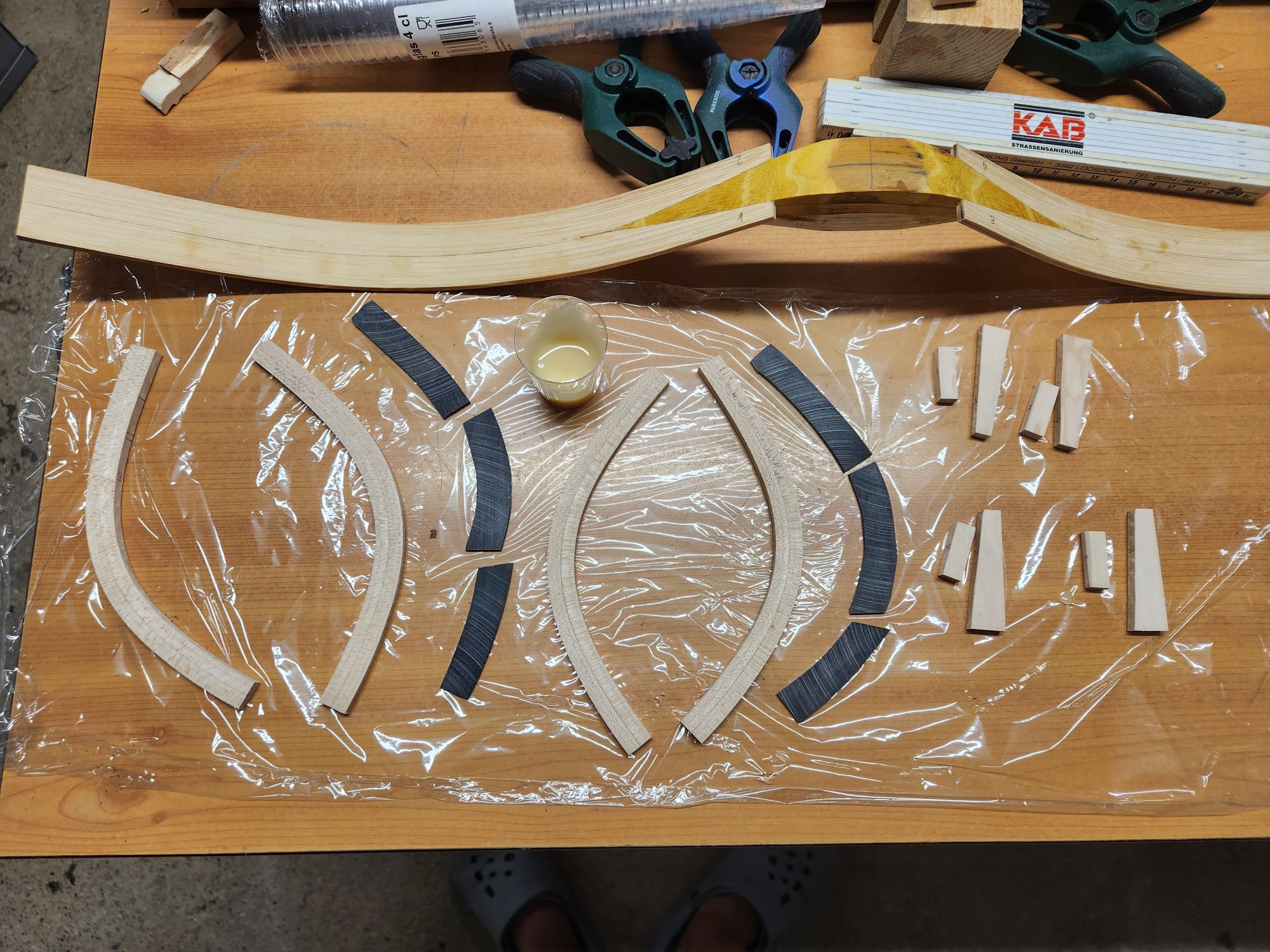

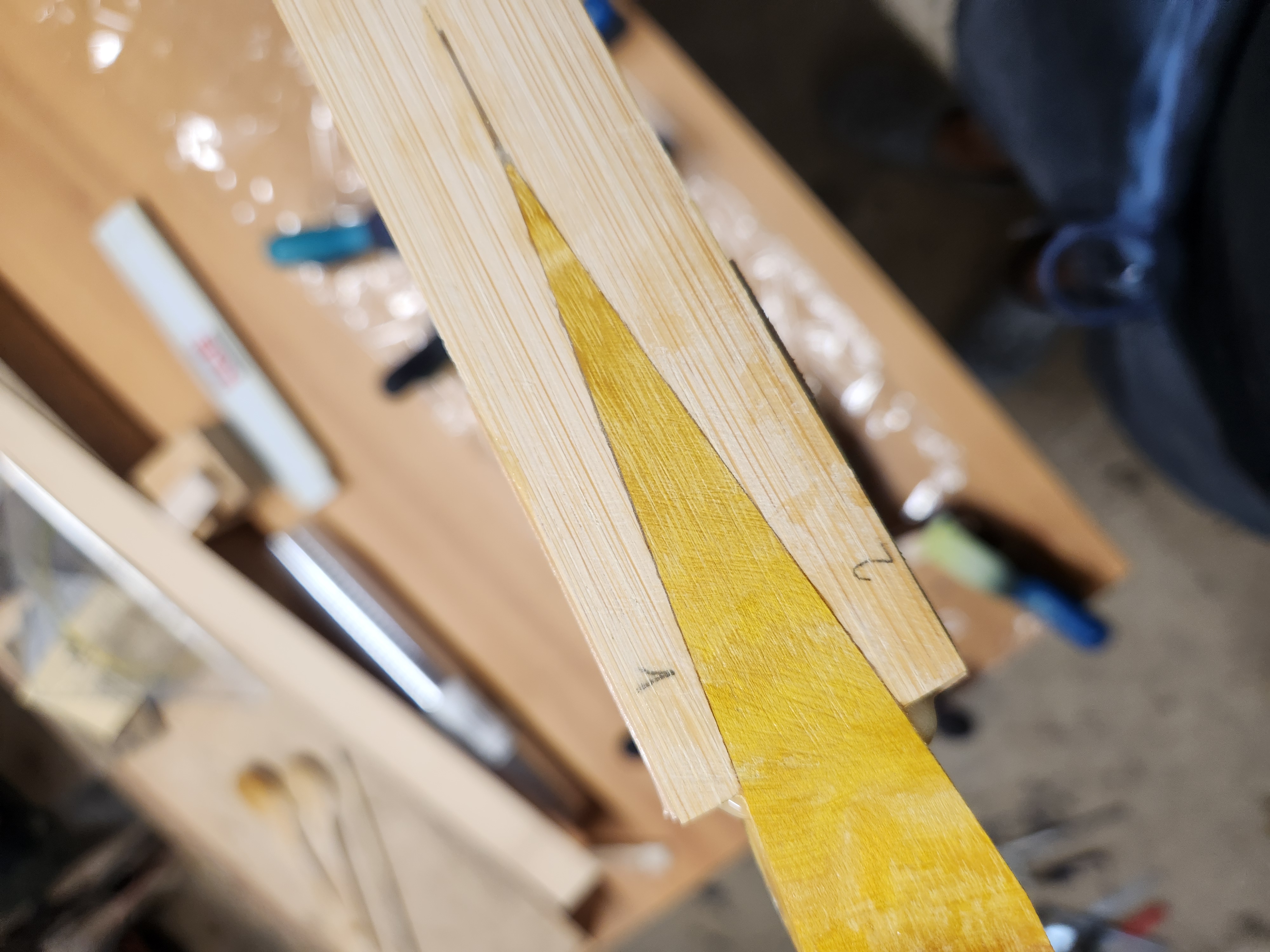

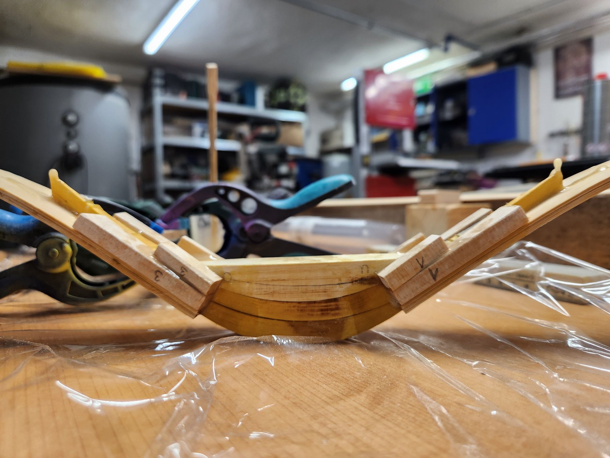

Hier hab ich einige Stück Holz fürs verstärken vom Fadeout.
Besser wärs gewesen, ich hätte vorm schneiden vom Spleiß schon Material aufgebaut. Man lernt nie aus. Dann den Recurve in Scheiben geschnitten. Hier mal für einen Größeneindruck. Die Siyahs sind natürlich noch viel zu lang Alles vorbereitet Geklebt

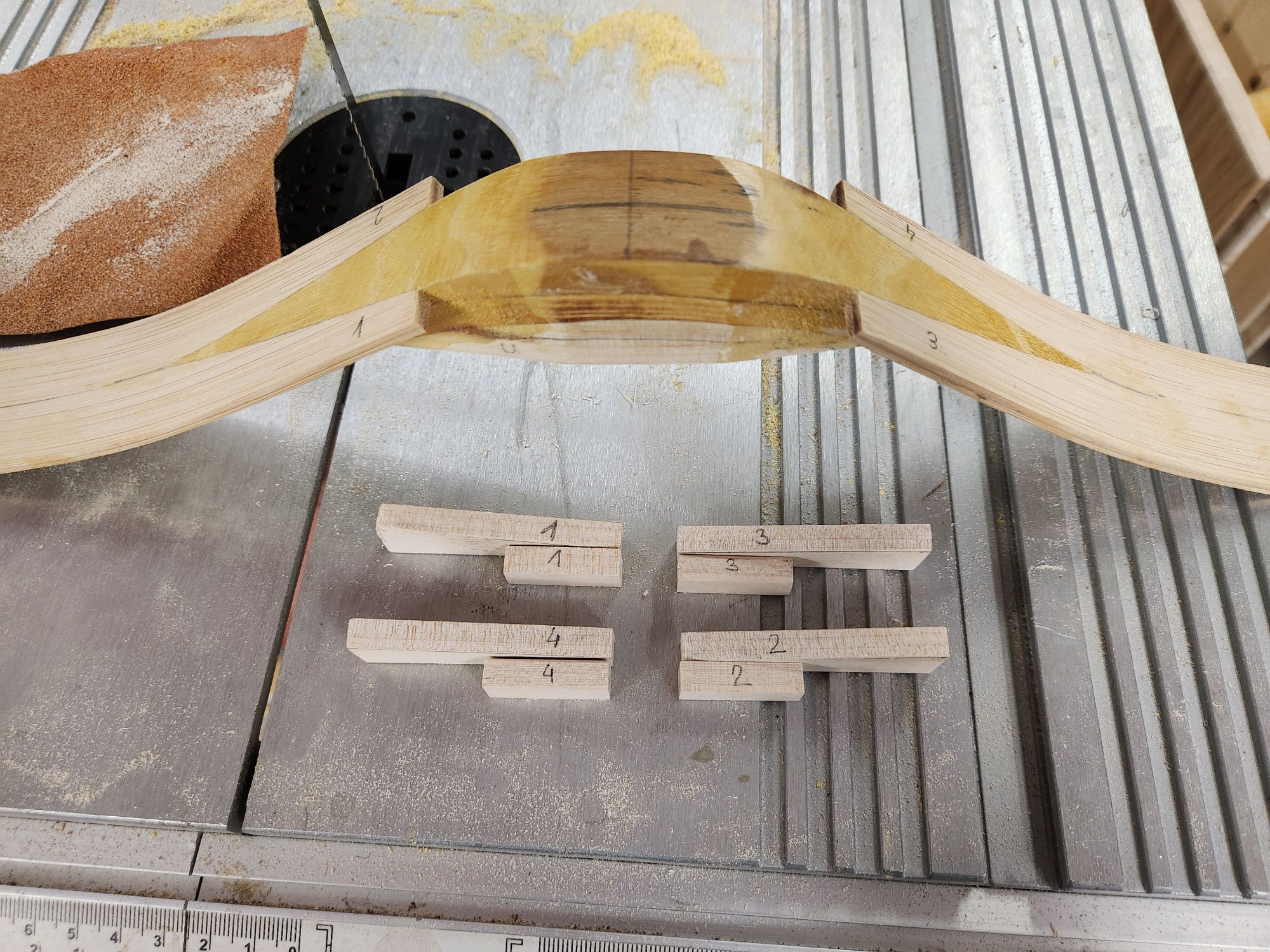

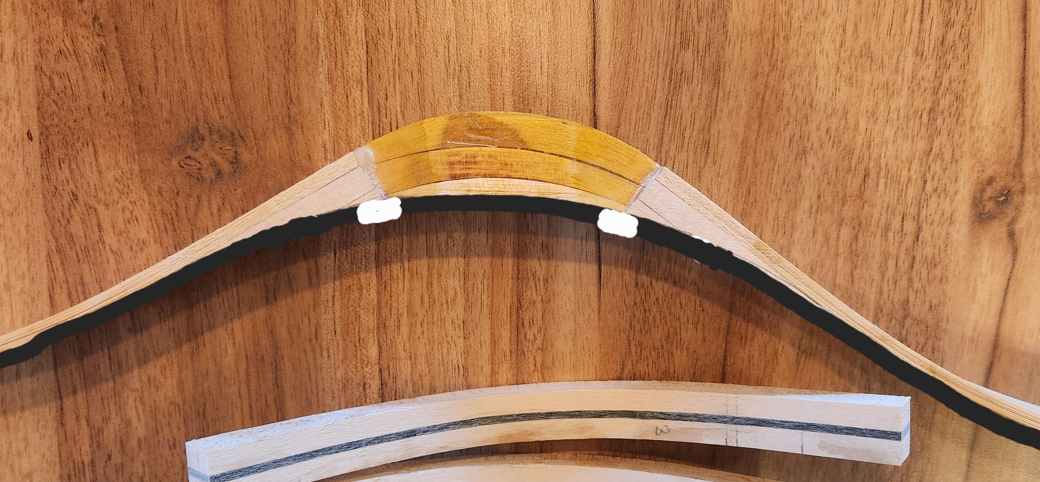

Also beim auflegen der Teile dachte ich mir dann schon so: wo soll der überhaupt biegen
Da muss der Bogen im Spleiß schon ordentlich mitarbeiten. Ich glaub das ist bei den osmanischen Flightbögen aber auch so. Beim Spleiß vom Recurve wird er aber steif sein und somit ergibt sich ein arbeitender Bereich von ca 18cm pro Wurfarm wenn ich ihn wie auf der Zeichnung auf 32" bauen würde
Vielleicht sollte ich die "Überlänge" der Wurfarme doch nutzen und das ganze entschärfen
Und wer sich bei dem Foto vom Griffspleiß kleben gestern dachte dass das auseinander rutschen wird, nö das sieht ganz okay aus. Auf dem Foto wirkt es an manchen Stellen so als wär da kein Kleber im Spleiß, deshalb hab ich grad nochmal nachgesehen. Das täuscht am Foto.

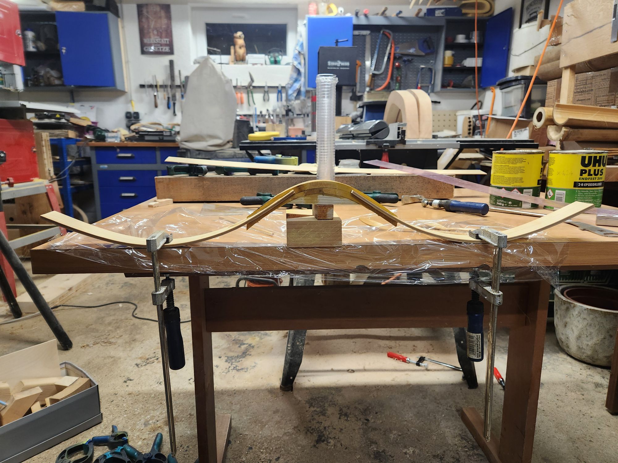

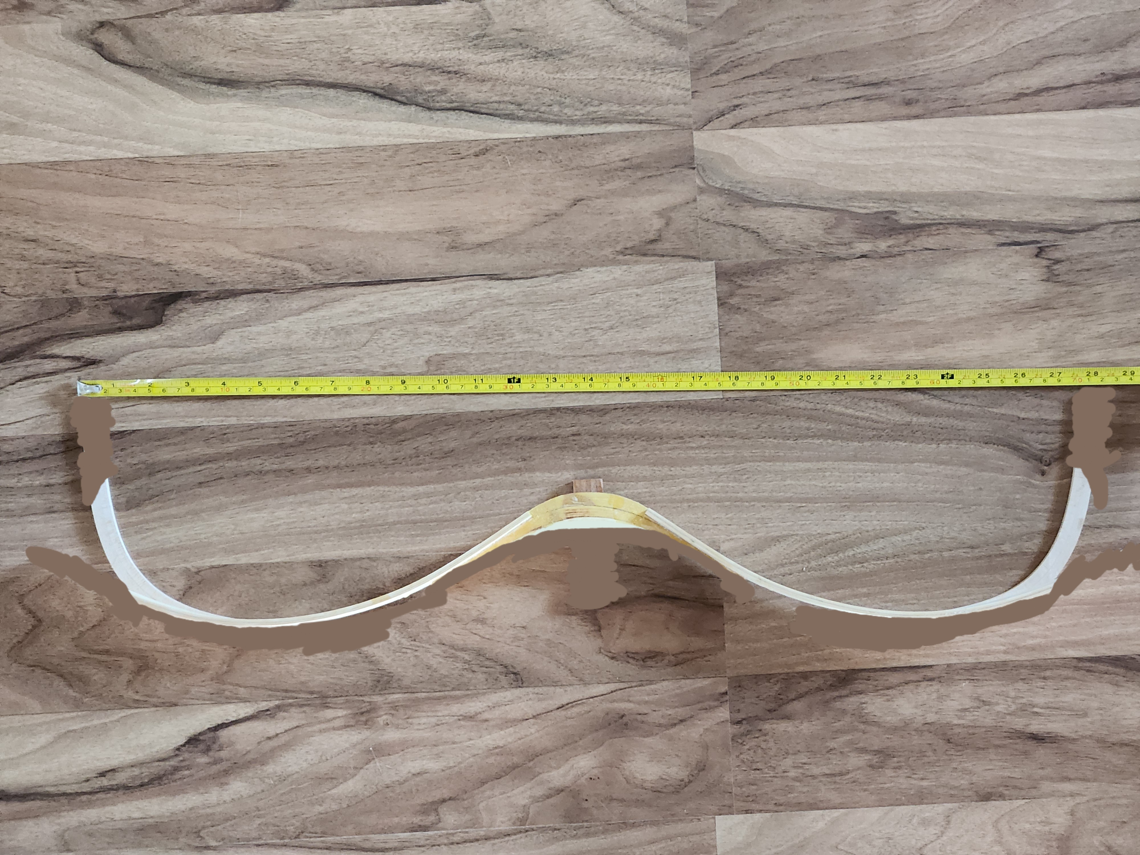

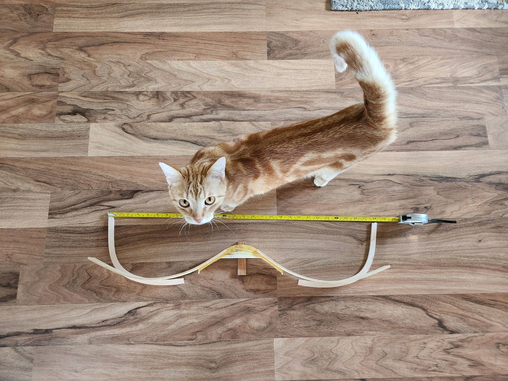

Bei dem Bild wo ich den Rahmen zusammen gelegt hab, sieht es für mich so aus als wäre da quasi kein Biegebereich. Deshalb hab ich mal Visualisiert wie der Rahmen aussehen wird. Das stimmt mich wieder zuversichtlicher

Der Reflex soll durch Sehnenbelag noch zunehmen, richtig?
- Bogenbas
- Beiträge: 2670
- Hat gedankt: 231 Mal
- Hat Dank erhalten: 346 Mal
Re: Flightbogen und Pfeile für Kolbingen 2027
Der wird höchst wahrscheinlich beim aufbringen vom Horn schon mehr (ich muss mir erst ansehen welche Form ich da verwenden kann, vermutlich muss ich eine neue machen) und ja, der Sehnenbelag wird ihn auch nochmal ordentlich reflex ziehen.

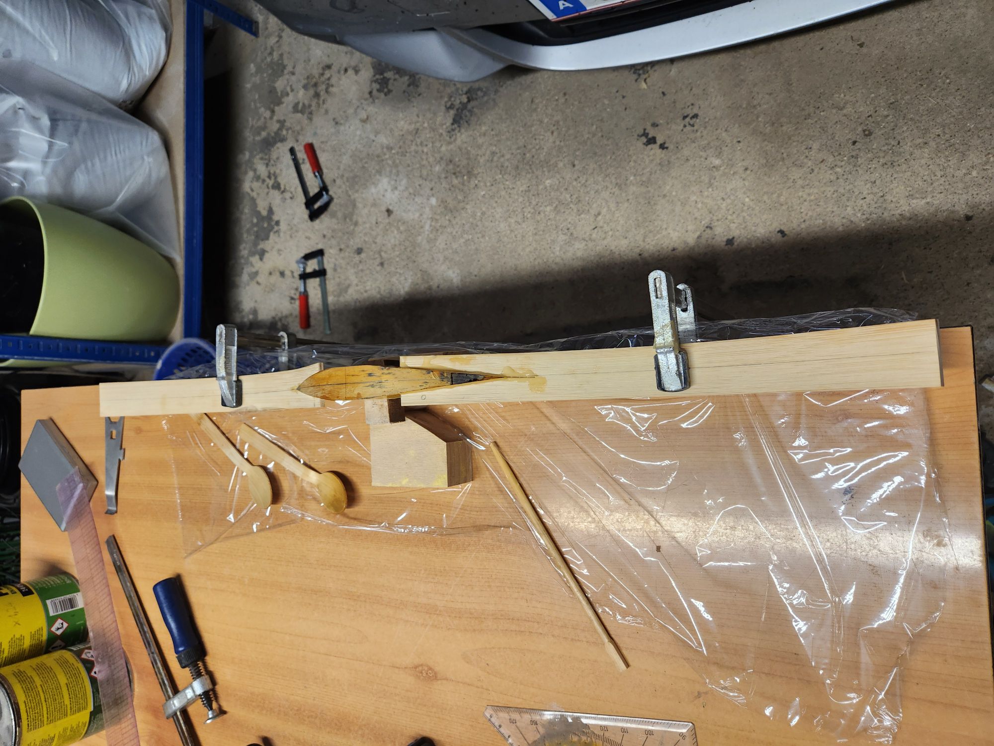

Heute hab ich den Griffbereich Bauchseitig runtergeschliffen und dann einen Hornstreifen versucht in den deflex des Griffs zu biegen. Auf nicht mal dem halben Weg ist der Streifen quer eingerissen. Vielleicht auch einfach mein Fehler weil der Streifen noch im Rohzustand war, also starke Bearbeitungsspuren, scharfe Kanten usw.
Aber das hat mich zum nachdenken gebracht ob man die Stelle vielleicht entschärfen kann, indem man im Griffbereich ein separates Stück Horn nimmt, das in den Fadeouts mit Knochenstücken in die eigentlichen Hornstreifen übergeht. Denkt ihr es ist ein Problem die Knochenstücke im Fadeout zu platzieren? Der Hintergedanke ist nur das ich bei den eigentlichen Hornstreifen keinen Bruch mehr riskiere, sondern nur das kurze Stück im Griff stark gebogen werden muss.

Vielleicht hab ich es auch zu extrem gezeichnet. Das Horn würde schon ausreichend entlastet werden wenn die Knochenstücke ca da sitzen wo die Wurfarme beginnen. Dort sollte der Bogen ja noch steif sein.
