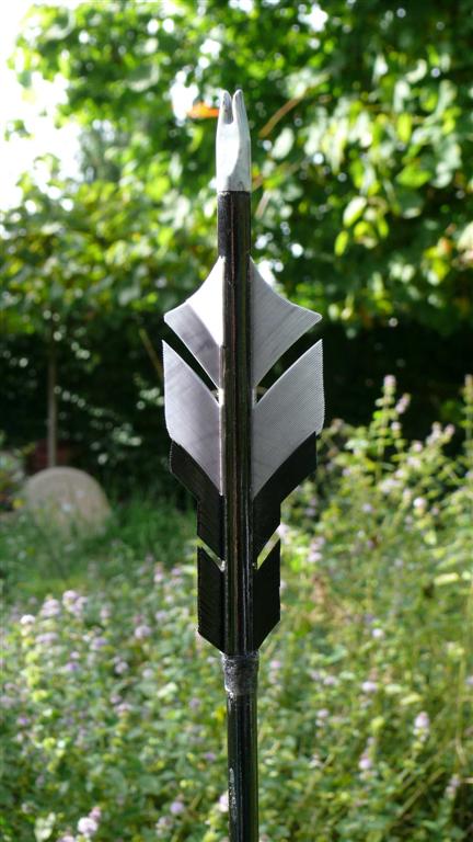

Psüchedehlüsch.
Hier sind mir die Federn nach Augenmaß viel zu groß und plump geworden, da hab ich die Fläche irgendwie verkleinern wollen.
Der Sound ist jetzt terrific.

Ahh... jetzt verstehe ich auch das "Sounddesign"
Schick...martialisch aber schick

@Jetsam, schicke Befiederung. Das bringt mich auf die Idee zur Verwertung von Federabschnittresten
Re: Pfeilpräsentationen 3
Thanks. Nuuuh..., da ich die Federn zumindest vorne auch gerne wickle, würde beim versetzten Restekleistern wie in der Form oben das dreifache gewickelt werden müssen, Aufwandsfrage.
Aaber mit Federresten kann man schöne Spleiße machen. Okee, auch Aufwandsfrage.

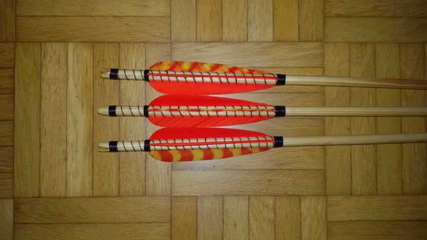

Ich hätte da auch mal wieder was:
- Zeder, 45-50 #, 11/32", 100 gr. Spitze, Rohschaft 350 +/- 6 gr. /32"
Federn orange, 4" Shield.
Gruß Rolf
Gruß Rolf

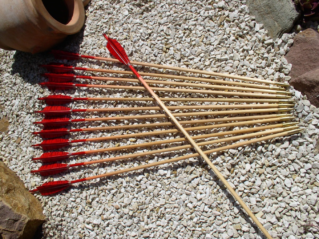

Die sehen richtig "windschnittig" aus, wenn ich so sagen darf. Windschnitter würde da passen - ist haltBlacksmith77K hat geschrieben:my new dozen
shafts & fletching by Ola Pettersson
arrowheads: handforged Type8 square by Jaroslaw Belza
each arrow 1140grain
etwas makaber

Very nice! Die Farbgebung finde ich klasse.
Ralf
Ralf
