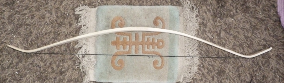

Re: Saplingbow 9 benzi, Holler, Eskimo mit Kabelbacking
ich hab mich während das Öl und das Wachs auf dem Holler trocknet mit dem Hasel befaßt...
der Hasel wird dichter am Original (Grayson Kat.Nr. 1994-0971) sein, von der Länge her 118cm vom Winkel der Recurves, sowie von der eher mäßigen Beschaffenheit des Holzes (das Original ist aus Fichte)
ich werde diesen Bogen stärker lassen und mit weniger Auszuglänge...
wenn der Schnee mal ne Pause macht könnte ich mal einen Pfeil schiessen...
liebe Grüße benzi
liebe Grüße benzi
in einer Schneepause konnte ich ihn bis auf 24" ausziehen und dabei 47# messen... Hasel ist toller als ich dachte!
ich werde versuchen den Tiller besser hinzubekommen als beim Holler
liebe Grüße benzi
liebe Grüße benzi

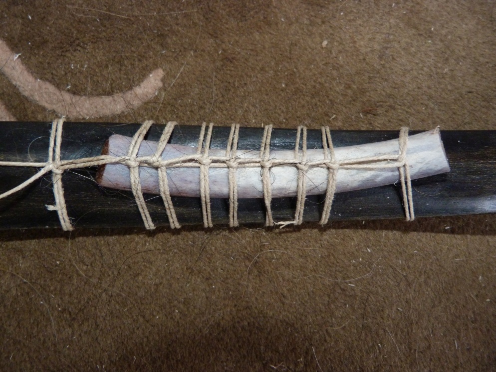

das Öl und das Wachs am Holler sind trocken und ich konnte endlich mit den Knoten beginnen...
Einbinden des ersten Knochen
liebe Grüße benzi
PS wo kommen nur die ganzen Hundehaare her...
liebe Grüße benzi
Musste der die Knoten halten?
irgendwas is ja immer
- wanttostart
- Beiträge: 716
Nein, der Knochen war es, den er halten sollte

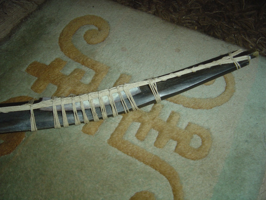

Anbringen des Hauptkabels
jetzt hab ich einen Knoten im Hirn und mach ne Pause...
liebe Grüße benzi
liebe Grüße benzi

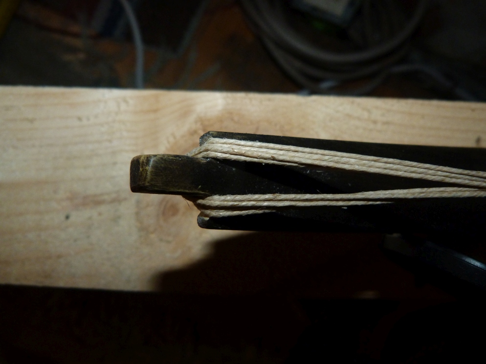

Benzi mir scheint es das die Kante am Tip bischen arg scharf ist? oder wirkt das nur so? Nicht das dein Backing durchscheuert
Hä? Ich check da irgendwie gar nix
Ist der Knochen jetzt nur der Abstandhalter, oder wird der nochmal rausgezogen?
Bin echt schon gespannt wie ein Kabelbacking, was das wird

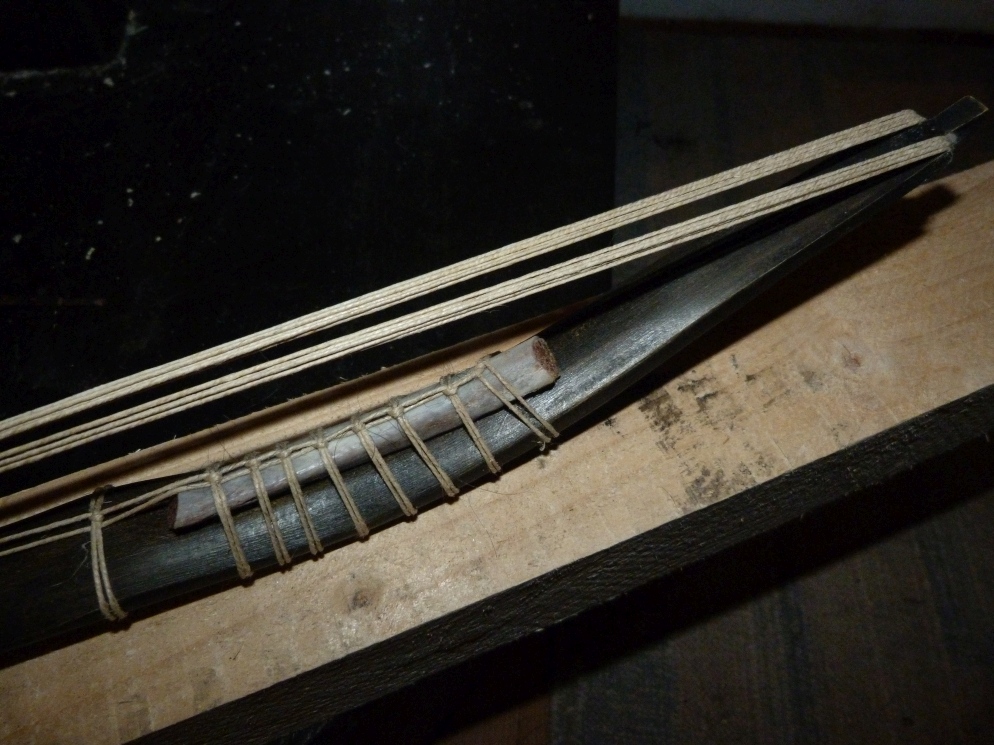

Zitat aus dem Grasyon Buch: Stücke von Walknochen stützen den Recurvewinkel unter dem Sehnenbelag...
liebe Grüße benzi
@Tom das sieht nur so aus... hab sie extra nochmal gefeilt...
@Dshonon danke!
an einem Ende konnte ich nun das Kabel festknoten
alle Anleitungen die ich habe beziehen sich auf gerade Flachbogen... das Vorbild zu meinem Nachbau hat aber extreme Recurves... ich drehe das Kabel, wie beim Original, daher nicht ein, sondern umwickle es nur
liebe Grüße benzi
@Dshonon danke!
liebe Grüße benzi
