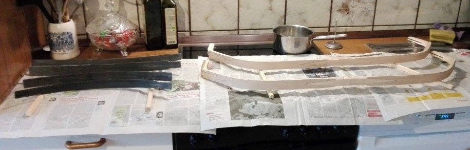

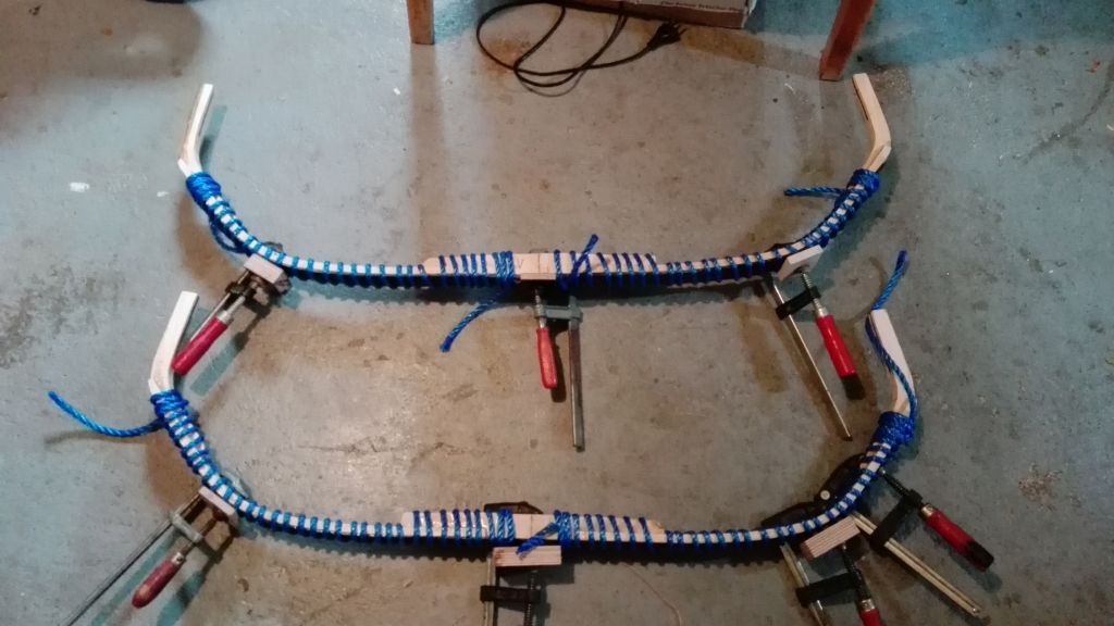

Endlich ging es hier ein Stück weiter. :)

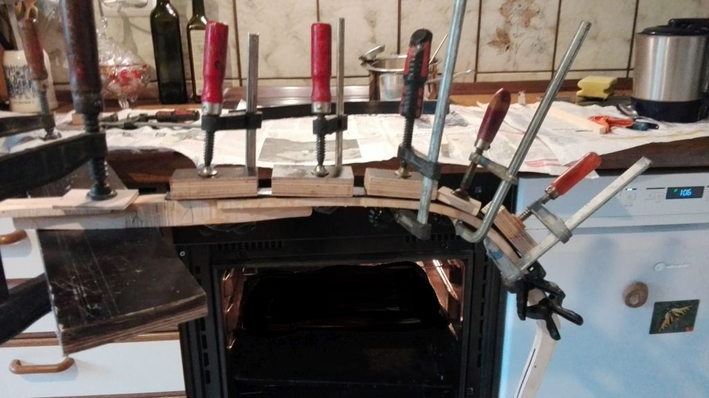

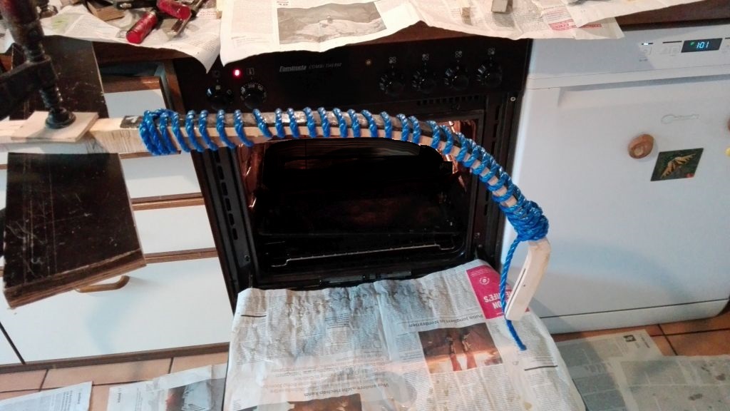

Ich habe beide Rahmen und das Horn fertig gemacht. Heute war große Leimsession bei 30°C in der Küche und darum wurden auf beiden Bögen das Horn zusammen aufgeklebt, so muss ich nur einmal heizen ;) Danach wurden die Rahmen nochmals durch gerichtet, da sich beim Wickeln immer mal wieder was verdreht. Jetzt trocknen sie so ca. 2 Wochen im Keller, danach bekommen sie die endgültige Form.
Und wieder mal Grundieren...

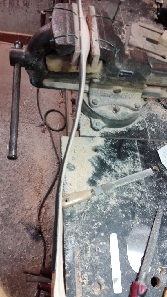

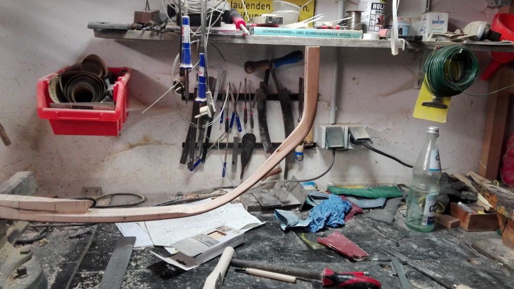

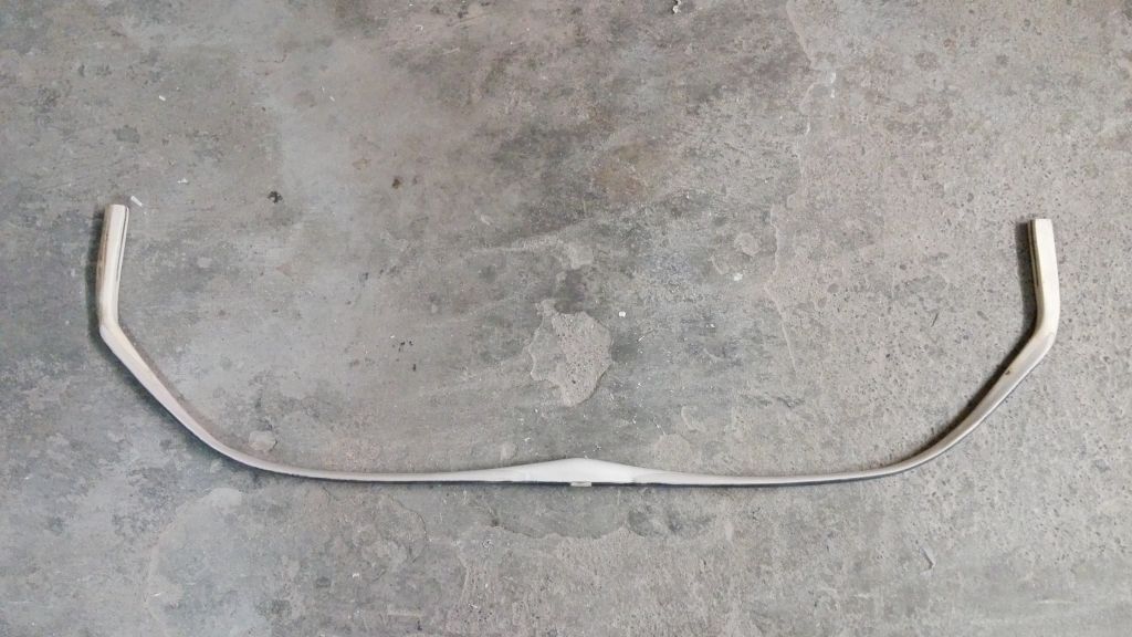

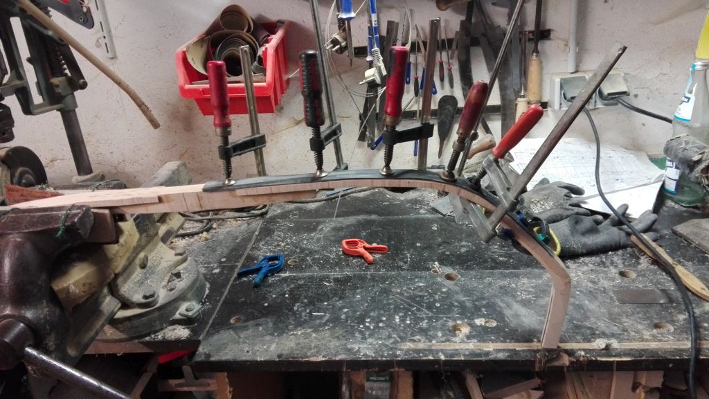

So nun gings ein wenig weiter. Einer der Rahmen(der mit den Apfel Siyahs) ist nun fertig geformt und bereit für die Sehnen.
Er wiegt zur Zeit 324g, aber die Siyahs sind noch übergroß und da wird er noch etwas verlieren.

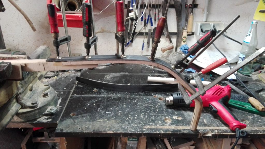

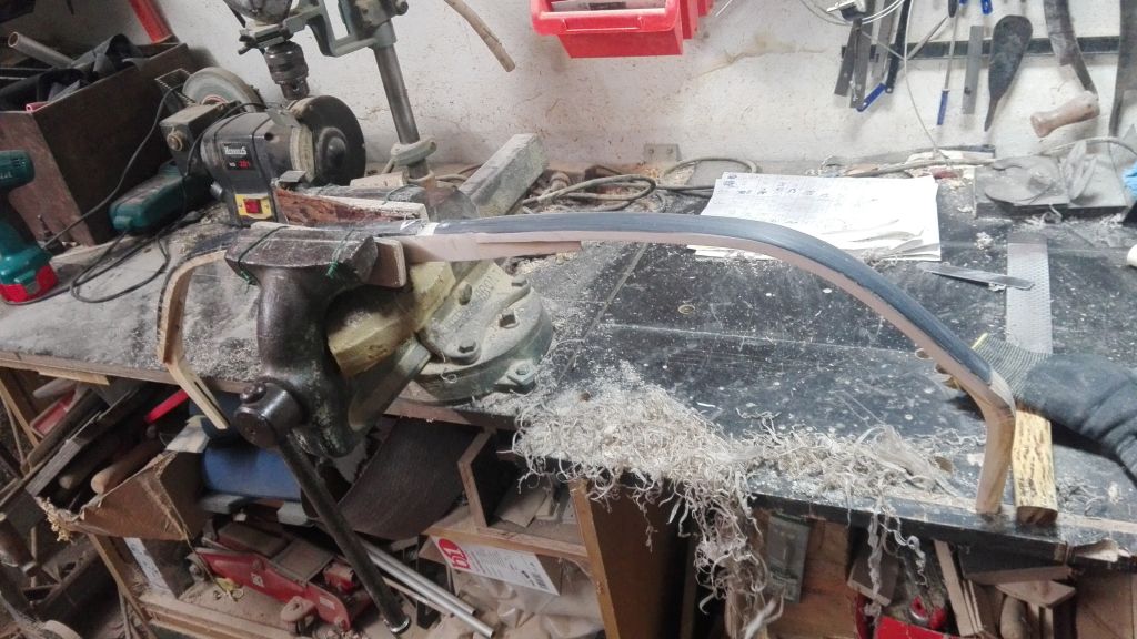

Zuerst wird das Horn geformt
Dann wird das Geweihstück zwischen das Horn angepasst.
jetzt kann er eingeklebt werden

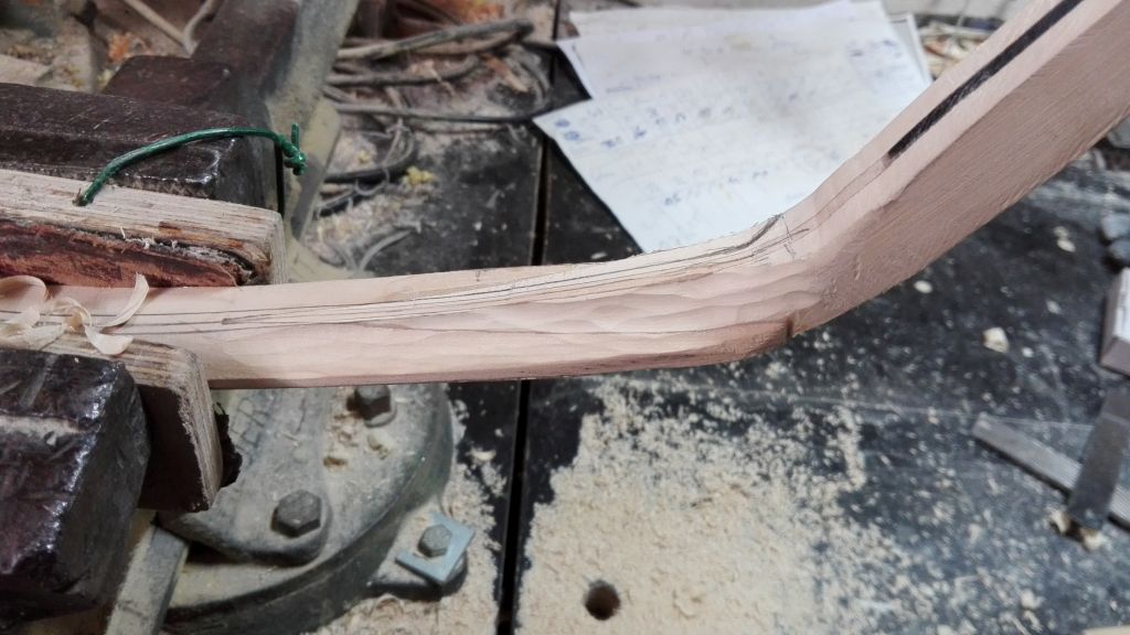

Jetzt ist es an der Zeit mit dem Formen des Kern zu beginnen. Als erstes fängt man am Kasan an und formt diesen aus.
Danach den Rest
Danach den Rest
Der Rahmen ist fertig geformt

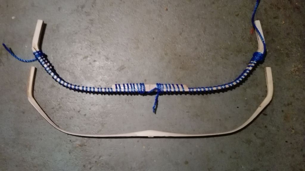

Mal zum Vergleich
Mal zum Vergleich

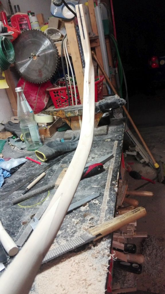

Kurze Frage: misst du beim Sal die abnehmende Dicke nach (mit der Schiebelehre) oder machst du das per Augenmaß?
Ein bisschen neidisch bin ich auf die tollen Hörner. Wenn ich Hörner bestelle, sind 4 von 5 immer zu kurz, zu schmal oder zu verdreht! So schöne Streifen krieg ich praktisch nie raus.
Beiträge: 3370
Hat gedankt: 20 Mal
Hat Dank erhalten: 146 Mal
Re: Osmane geplant 55#@28 und 65#@32
Heidelzerg hat geschrieben: 31.10.2019, 19:38 Kurze Frage: misst du beim Sal die abnehmende Dicke nach (mit der Schiebelehre) oder machst du das per Augenmaß?
Beides … Ich messe die Dicke mit der Schiebelehre alle 5cm und anschließend biege ich den Rahmen leicht, da kann man schon steifere Stellen gut erkennen. Natürlich muss man vorsichtig sein, wenn der Rahmen reißt war alles umsonst.

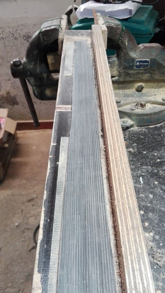

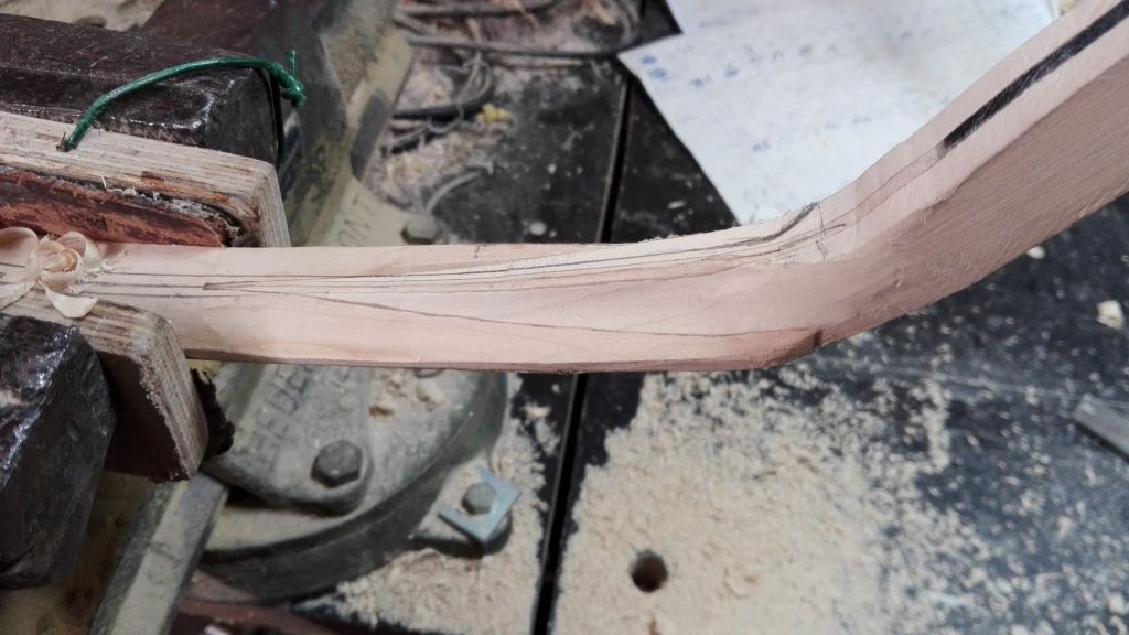

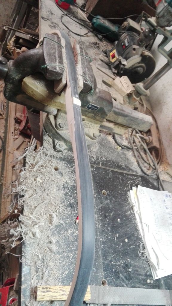

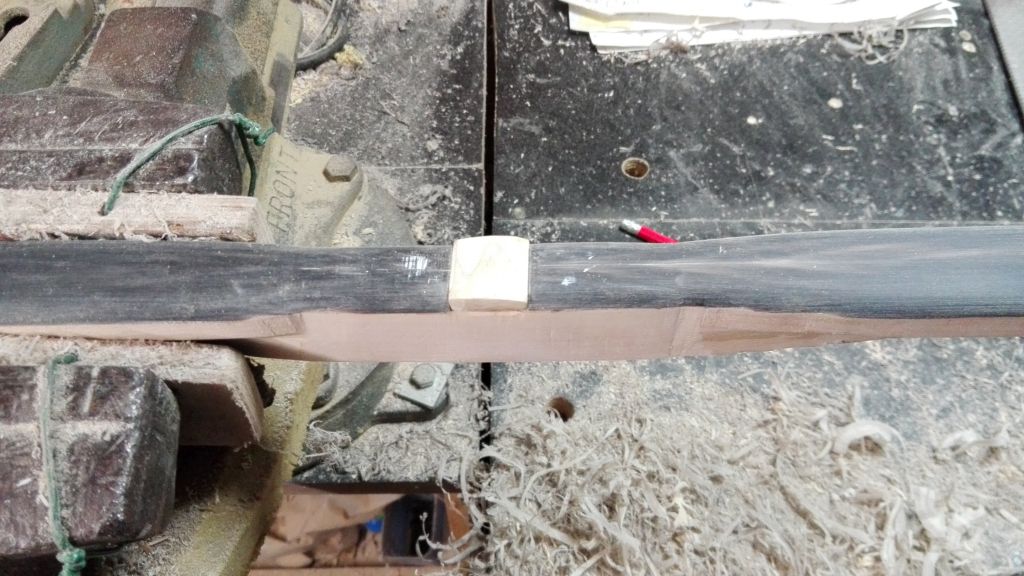

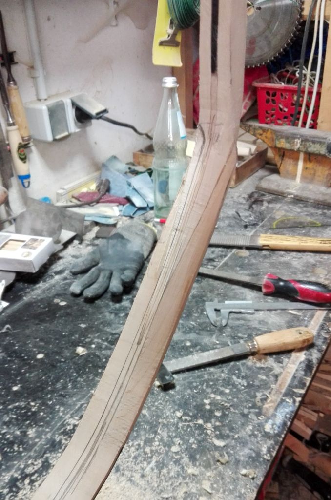

@Torsten ich habe den 2. Rahmen angefangen zu Formen und kann dir ungefähr zeigen, wie ich den Kasan forme.
Als erstes wird in der Mitte ein Streifen von 6mm angezeichnet und vom Horn-Rand 3mm
Danach wird zwischen den Linien eine Schräge geraspelt.
Jetzt kommt der Hohlkehl Stechbeitel zum Einsatz
Nun kann ich mit der Schwanenhals Ziehklinge alles glätten

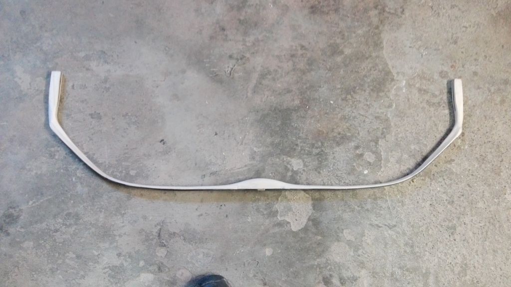

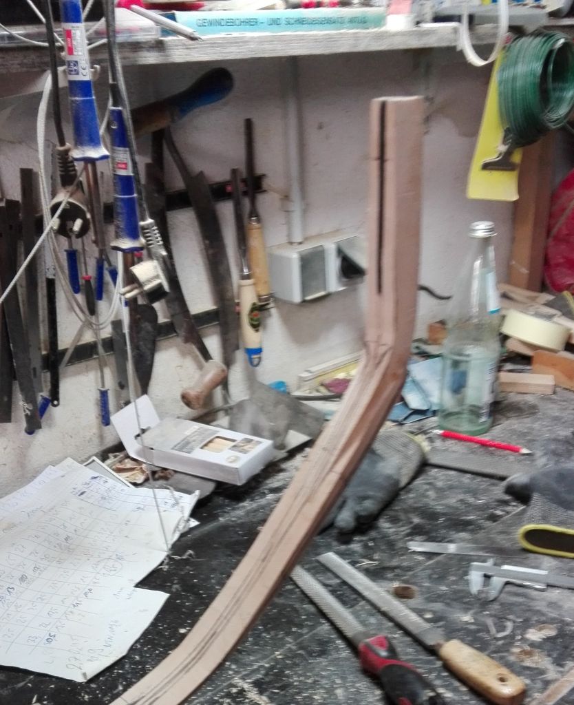

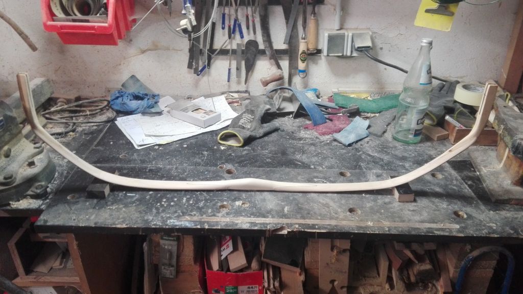

So der Rahmen ist nun fertig geformt und die Sehnen sind vorbereitet. Wenn nichts dazwischen kommt, dann bekommen die Osmanen heute Abend ihre erste Schicht Sehnen.
hier sieht man wie ich die Biegung im Sal und Kasanauge kontrolliere
Der fertige Rahmen
Der fertige Rahmen

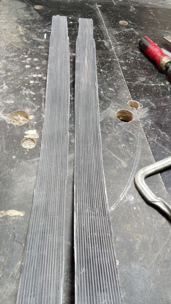

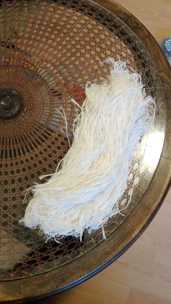

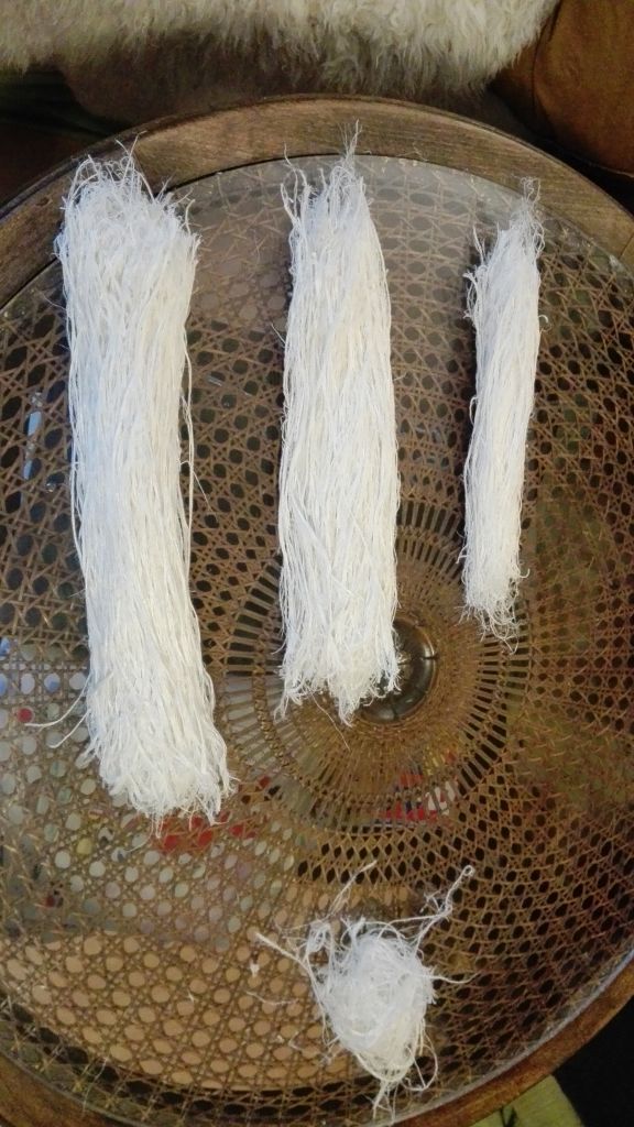

Wie immer ein riesen Berg Sehnen
Schön nach Größe sortiert

Was strebst Du denn für Zuggewichte bei den beiden Osmanen an?
Vie viel Gramm Sehnen sind das?
