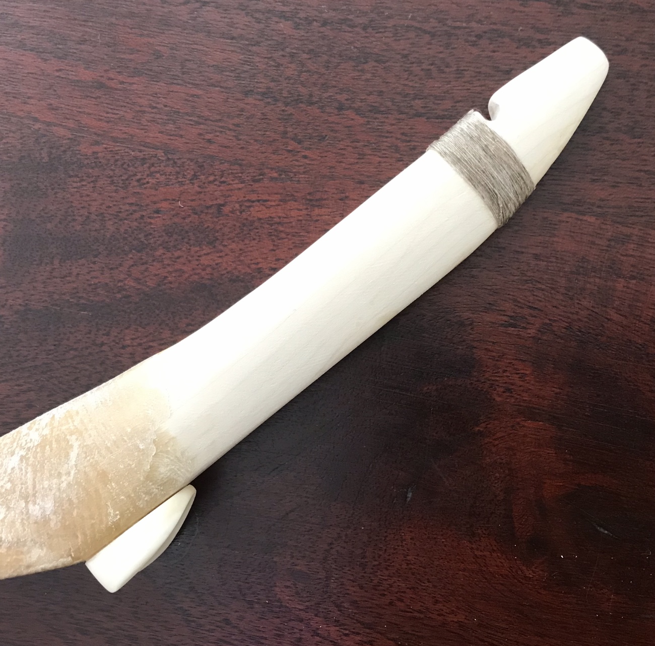

Re: Saplingbow 14, Chirurg, 2x Holler, Hasel, Flieder,

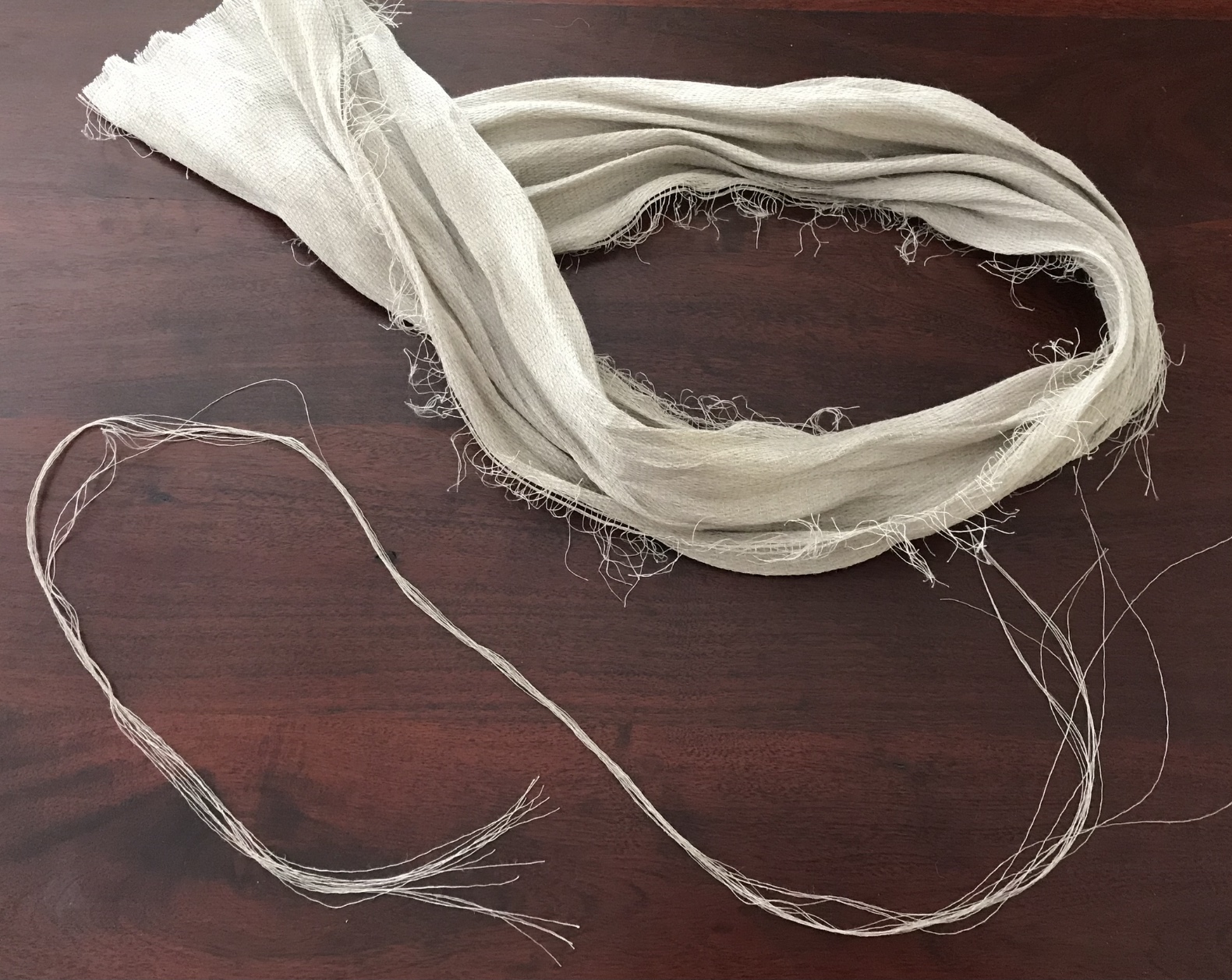

Die Flachswicklung

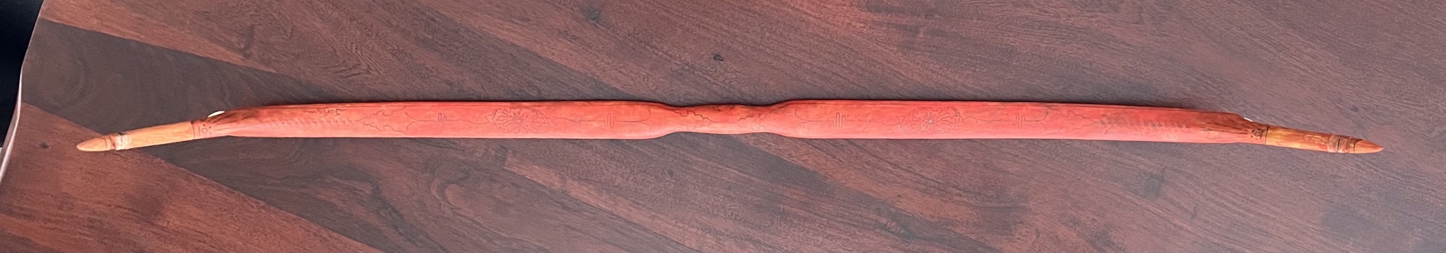

Damit dürfte ein neuer Forenrekord aufgestellt sein. Ein schußfertiger Kompositbogen innerhalb von 19 Tagen, inkl. Schnelltrocknung des Hasels. Respekt.
Beiträge: 3219
Hat gedankt: 7 Mal
Hat Dank erhalten: 84 Mal
locksley hat geschrieben: 20.01.2022, 15:38 Damit dürfte ein neuer Forenrekord aufgestellt sein. Ein schußfertiger Kompositbogen innerhalb von 19 Tagen, inkl. Schnelltrocknung des Hasels. Respekt.
Nein Schussfähig war meiner schon nach 12 Tagen :-*
Sauber, ich hoffe er war trocken genug und er fängt nicht an zu gammeln unter der Rohhaut.
GRUß MARKUS
Beiträge: 1146
Hat gedankt: 96 Mal
Hat Dank erhalten: 251 Mal
Hieronymus! Ja, schussfertig war Dein Bogen als erster! Bevor ich die Rohhaut aufgebracht habe, hat der Bogen 2 Tage kein Gewicht verloren und nach dem Ausbacken in der Sauna hat der Bogen mit der Rohhaut 3 Tage kein Gewicht mehr verloren, im Gegenteil er hat 1 Gramm zugenommen. Das er Gammeln wird, glaube ich daher nicht! LG Stephan

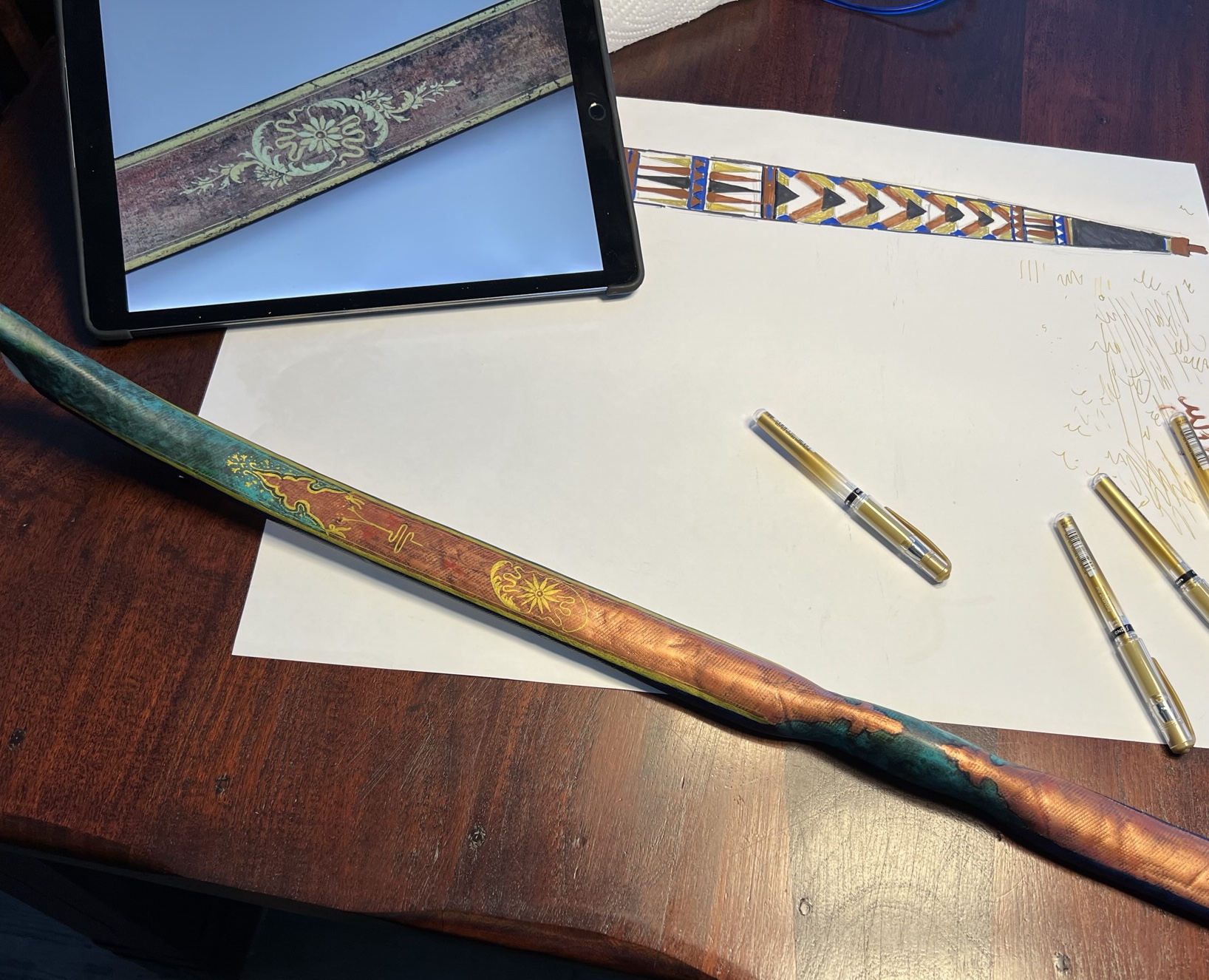

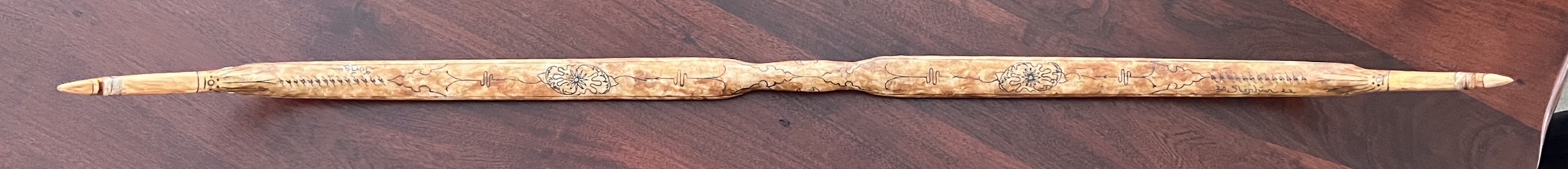

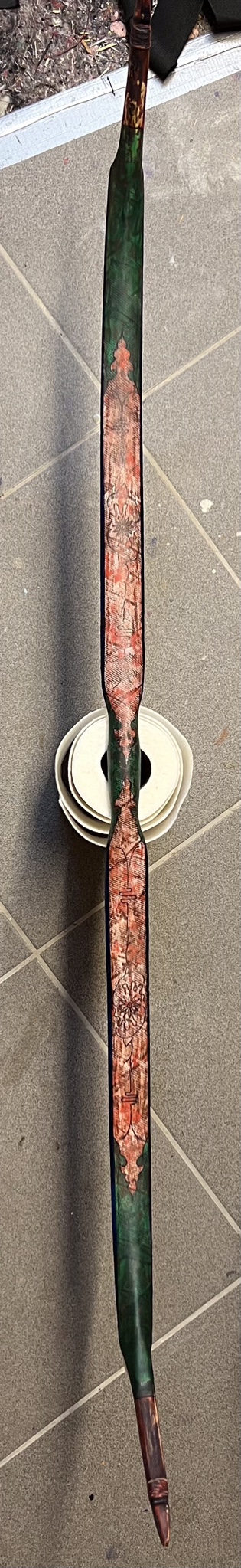

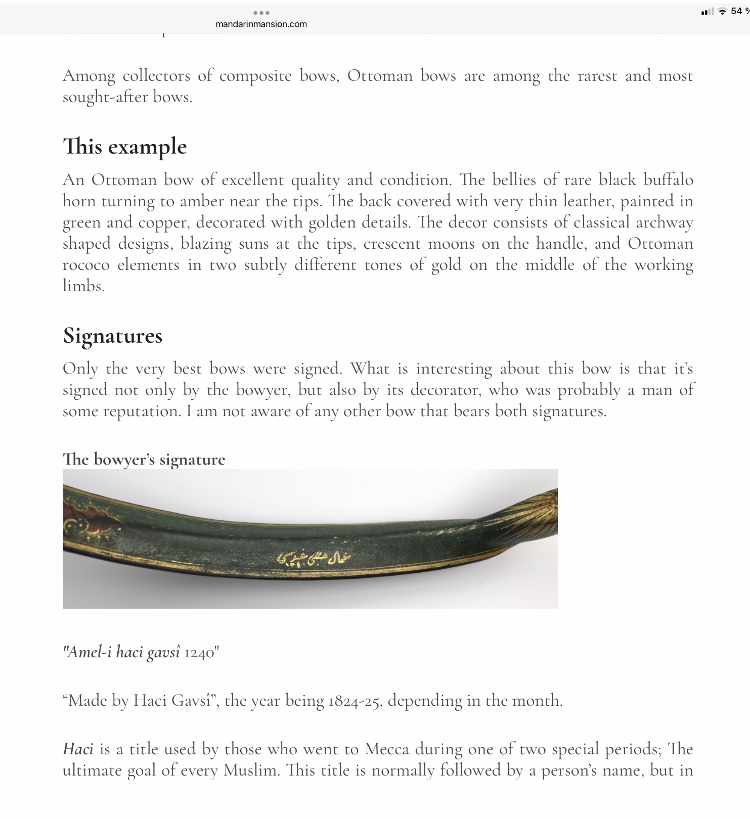

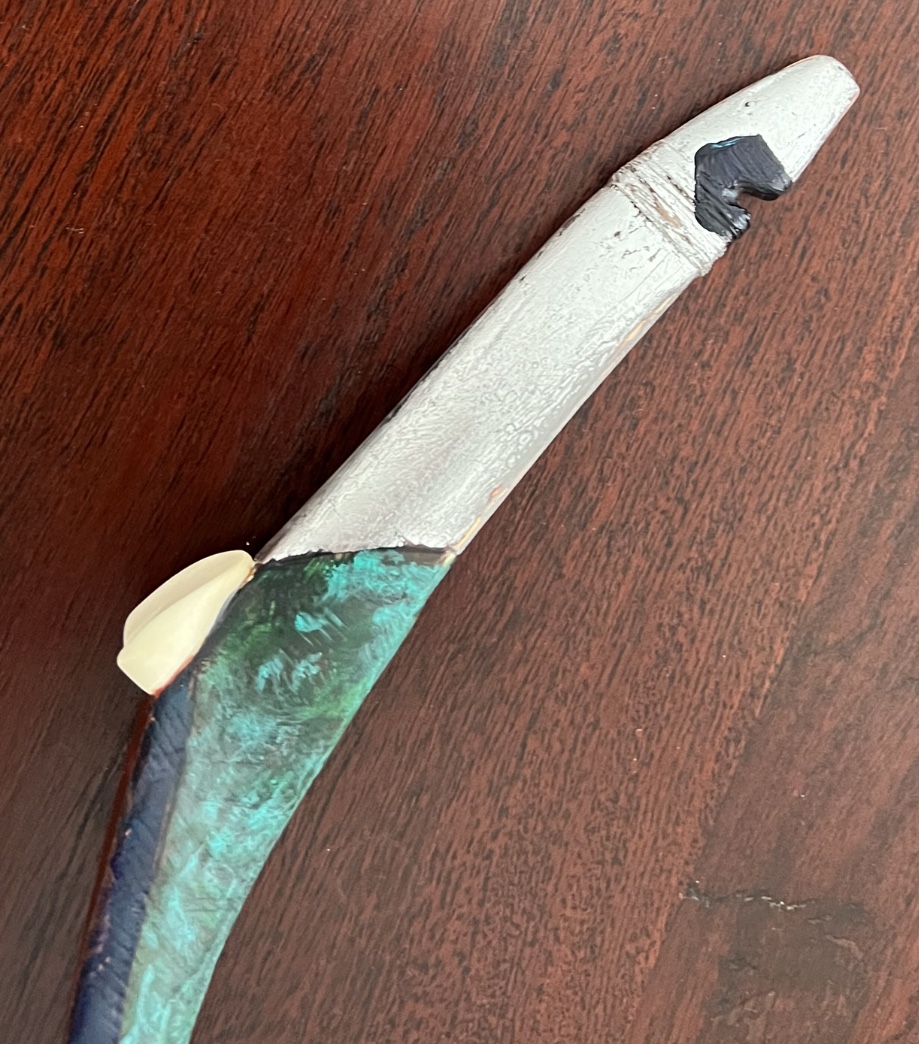

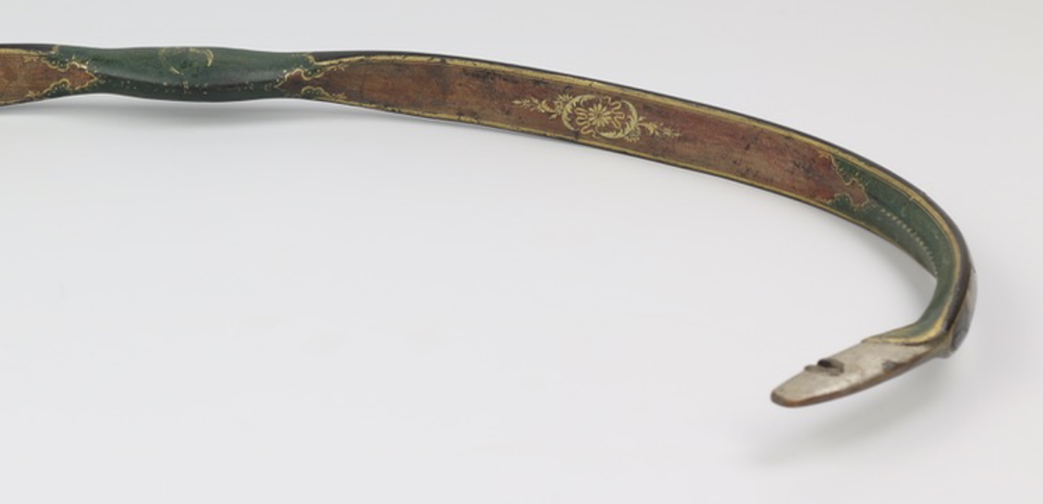

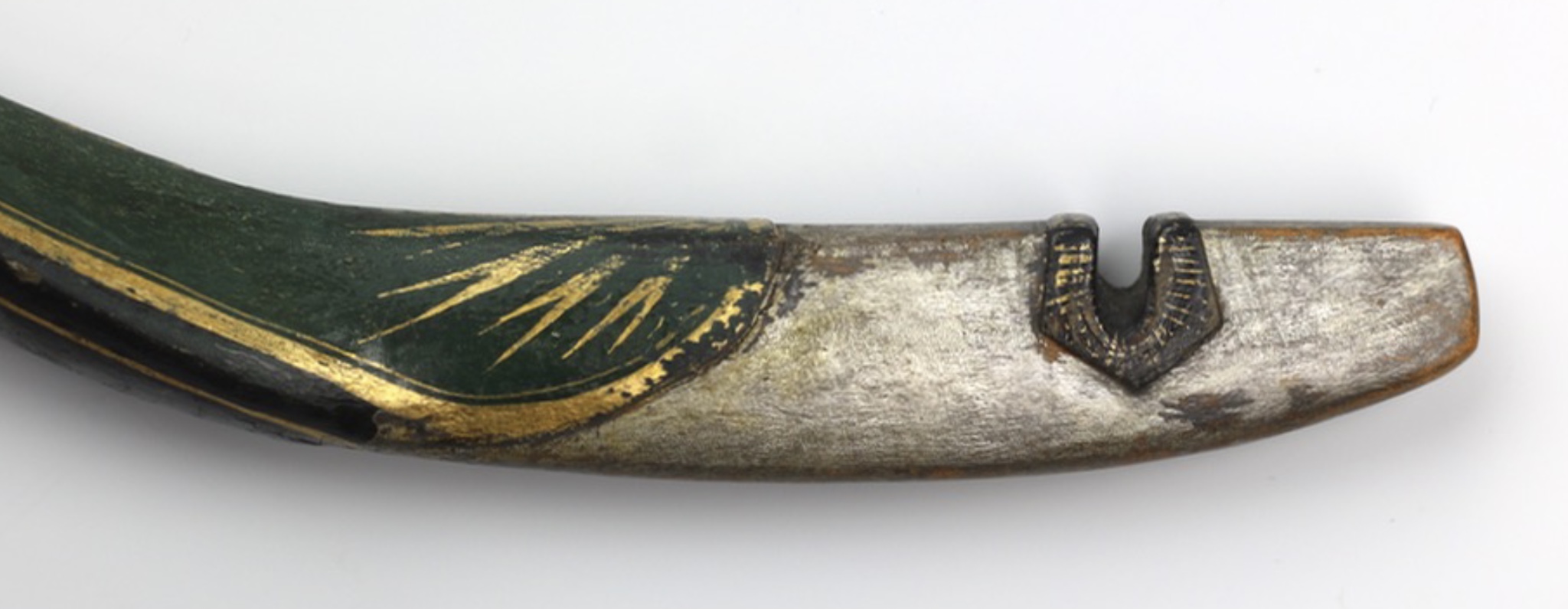

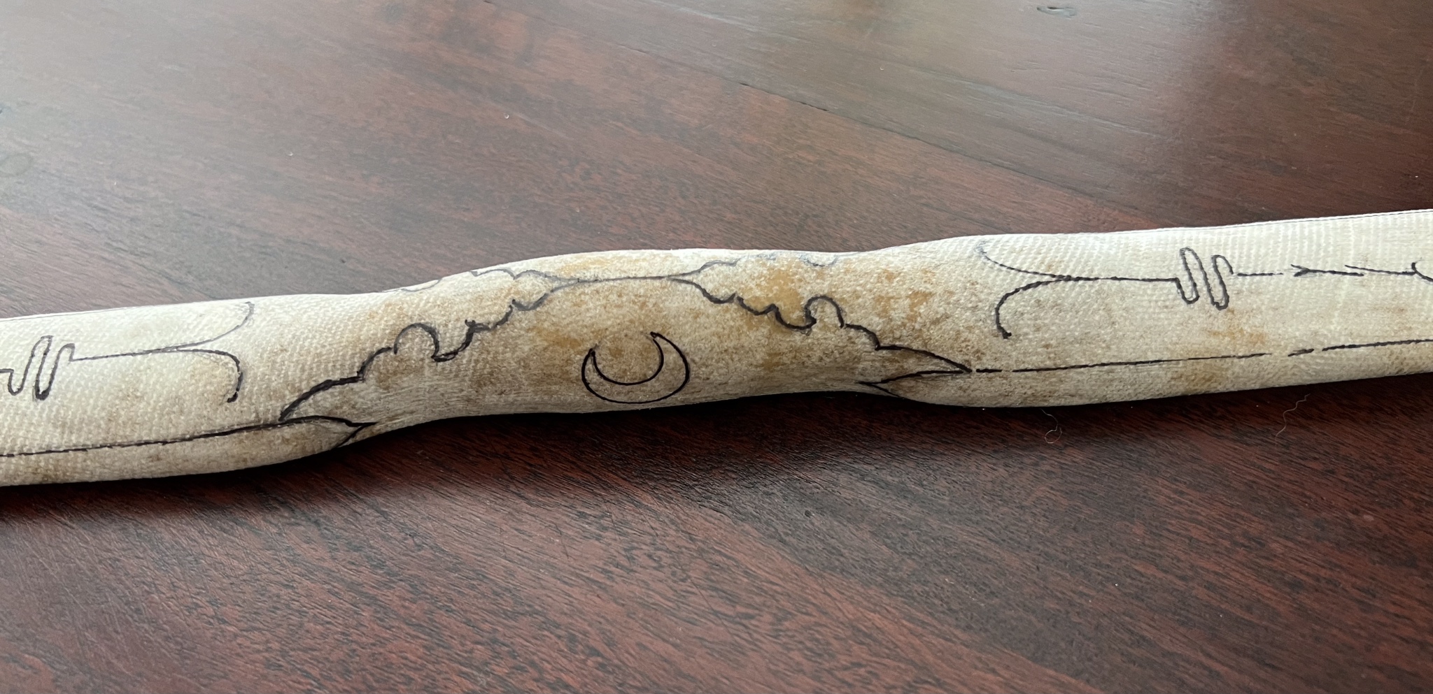

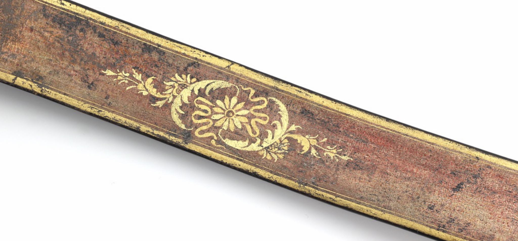

Wenn es interessiert, dann werde ich meine Technik der Bemalung in den einzelnen Schritten beschreiben. Ich möchte die schöne natürliche Oberfläche der Rohhaut mit den Flecken und Adern durchscheinen lassen. Also werde ich Acryl Lasurfarben verwenden. Als Vorbild bietet sich ein alter abgewitterter Flightbogen, den ich im Internet gefunden habe, an. Der Bogen wurde 1825-1826 gebaut und erst 1866 bemalt. Die fleckige abgekratzte Oberfläche möchte ich kopieren. Als erstes habe ich das Horn mit Sprühlack seidenmatt versiegelt. Nach 24 Stunden Trocknung wird das Horn abgeklebt. Danach mache ich mit Bleistift eine grobe Vorzeichnung vom Muster und von den Farbgrenzen, dann werden mit Umbra die Dunkelheiten und die Adern lasierend verstärkt (schön fleckig wie die Dunkelheiten beim Original). Nach vollständiger Trocknung nächste Schicht mit Oxidbraun lasierend, wieder der gesamte Bogen, auch etwas fleckig, der Bogen ist ja schon 200 Jahre alt, wieder vollständig Trocknen lassen. Vorher wird natürlich an einem Rohhautrest alles ausprobiert.

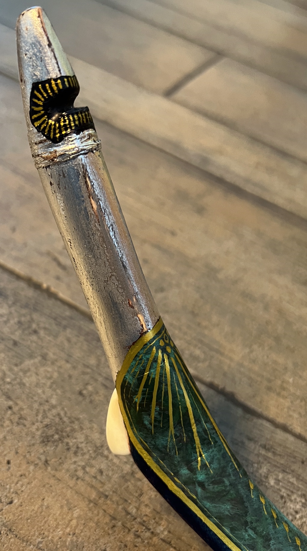

In diesem Fall möchte ich keine spiegelglatte Oberfläche (ist aber eine gute Idee mit dem Hautleim, werde ich mir merken und ausprobieren), sondern ich will Struktur, soll ja alt aussehen, gebraucht, verwittert, ein bißchen abgeplatzte Kupferfarbe, auf der grünen Farbe ein bißchen Grünspan. Die untermalten Tips mit Silberfolie belegen, Anschleifen, damit die Untermalung stellenweise wieder durchblitzt, durch die nicht ganz glatte Oberfläche wird der Goldstift ein bißchen unregelmäßig aussehen. stellenweise werde ich mit Anlegemilch auf die Farbe des Goldstiftes echtes Blattgold aufbringen. Vielleicht an einigen Stellen mit Schleifpapier Spuren anbringen……..
LG Stephan

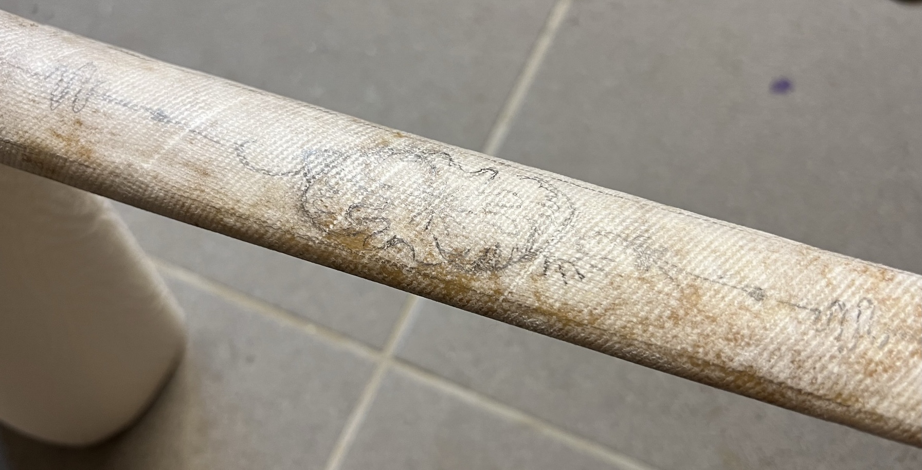

Bei der Freihand Vorzeichnung mit Bleistift kann man immer wieder korrigieren (Ausradieren), der schwarze Permanentmarker schimmert auch später noch durch die Lasurfarben durch. Die Goldfarbe läßt die Vorzeichnung dann verschwinden.
Mit einem dünnen permanent Marker nachgezeichnetes Mustern, Bleistift dann Ausradieren
Mit Bleistift vorgezeichnete Ornamente
Abgeklebtes Horn
Abgeklebtes Horn

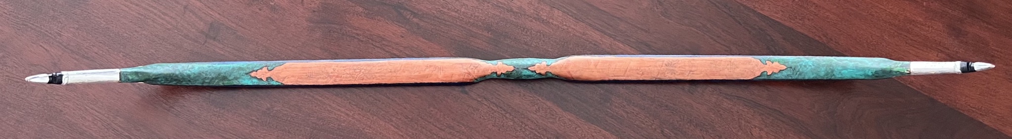

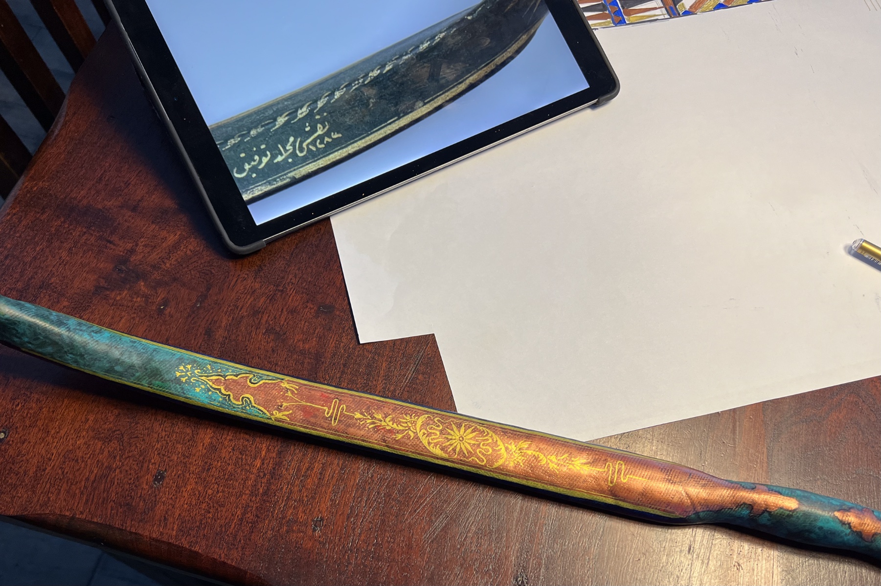

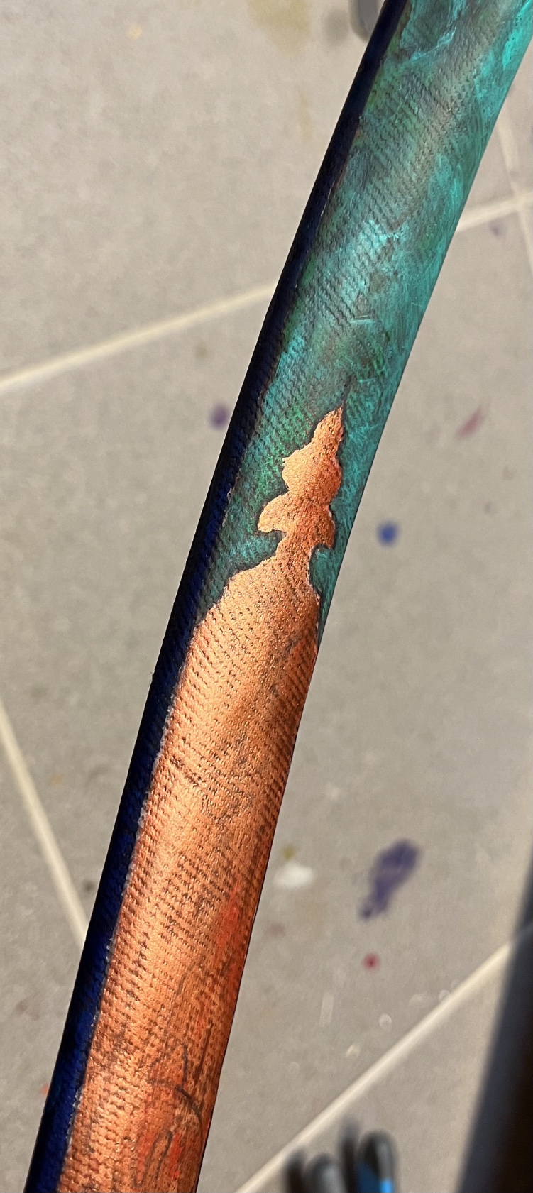

Weiter gehts
Die erste Schicht mit Umbra transparent
Die zweite Schicht mit Kadmiumrot und Sienna gebrannt
Rechts die letzte Schicht mit Indigoblau
Zuerst anmalen, dann abschleifen

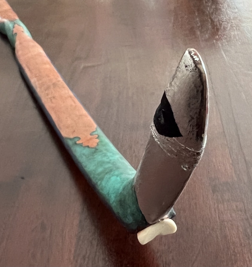

Die seitlichen Wurfarme wurden mit Lapislazuli (Ultramarinblau mit Phtaloblau) bemalt
Phtalogrünlasur
Phtalogrünlasur
Kupferlasur stößt an Phatlogrünlasur und Grünspan (Türkisgrün)
Blattsilber (in Wirklichkeit Aluminium) und Anlegemilch
Eine Schicht Kupferlasur,
Eingeschliffene Gebrauchsspuren
Die Tips mit Silberüberzug und Gebrauchsspuren

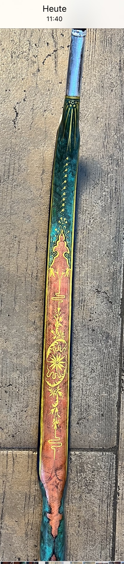

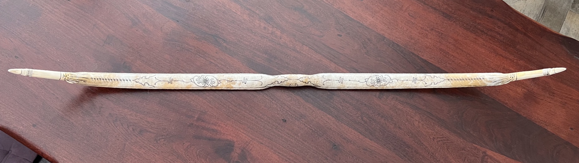

Heute habe ich mit den Goldornamenten begonnen, am schwierigsten sind die geraden Linien. Der used look kommt gut ;D
