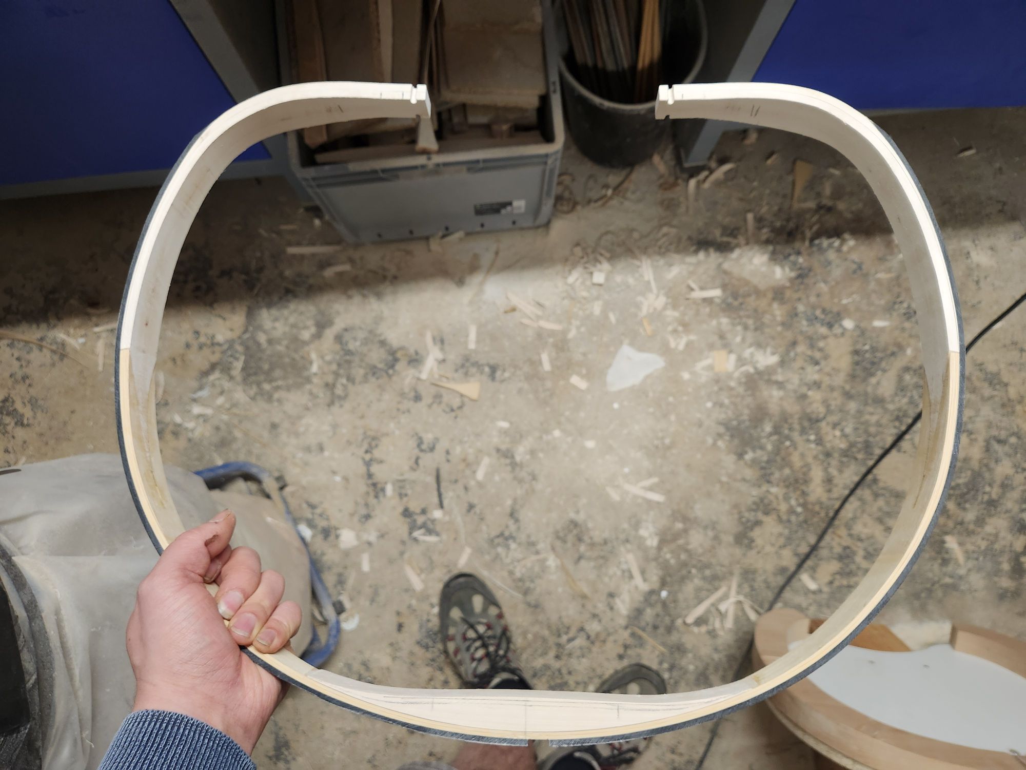

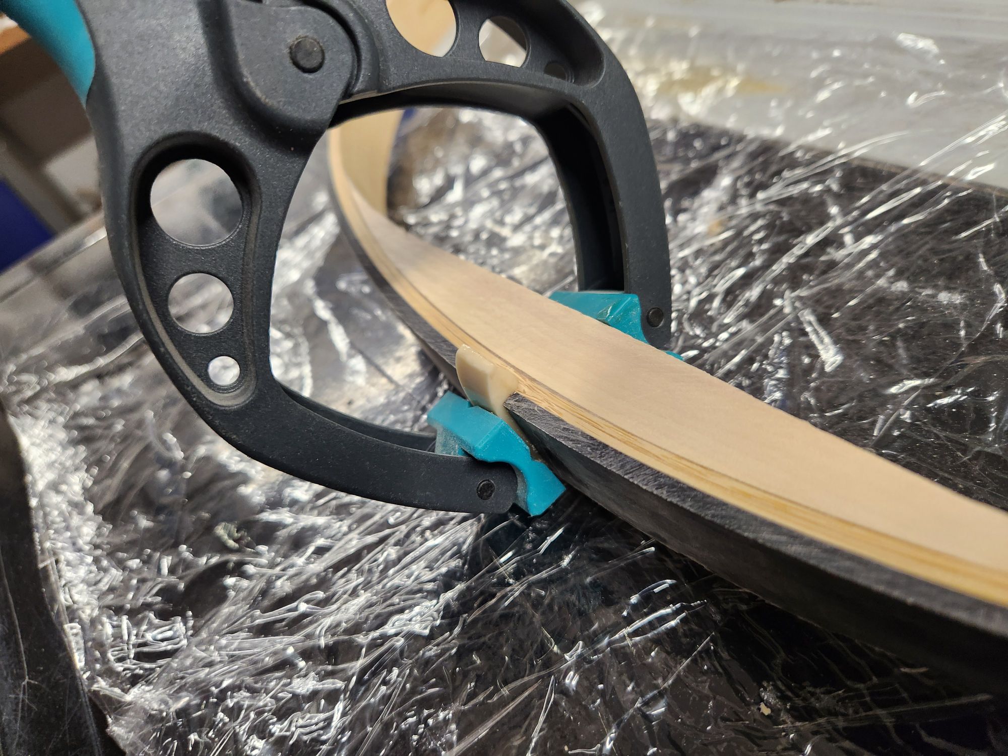

Achja, eigentlich sollte die Folie die unten drunter liegt, rundherum
274 m | Selfbow 50#
274 m | Selfbow 50#

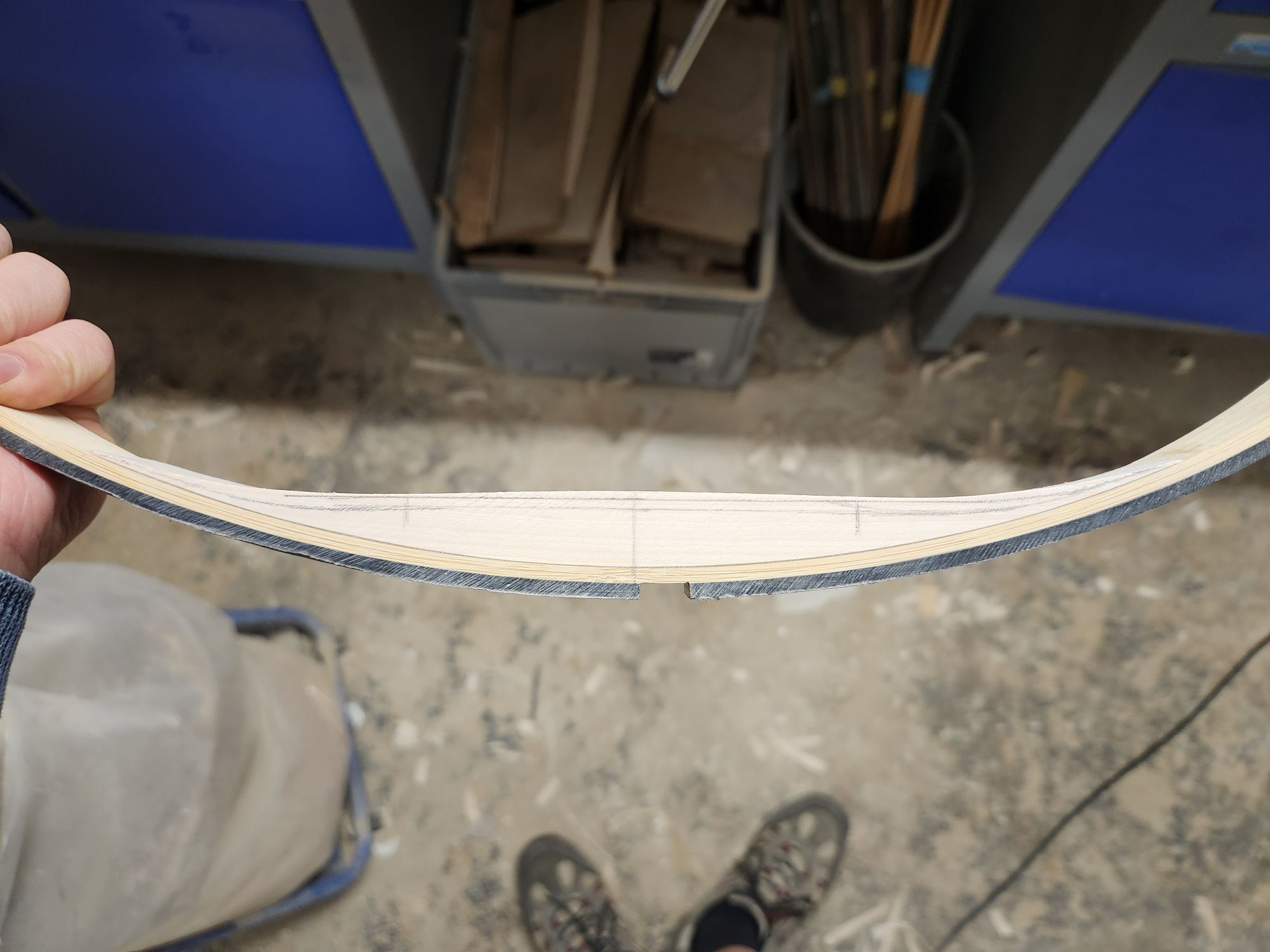

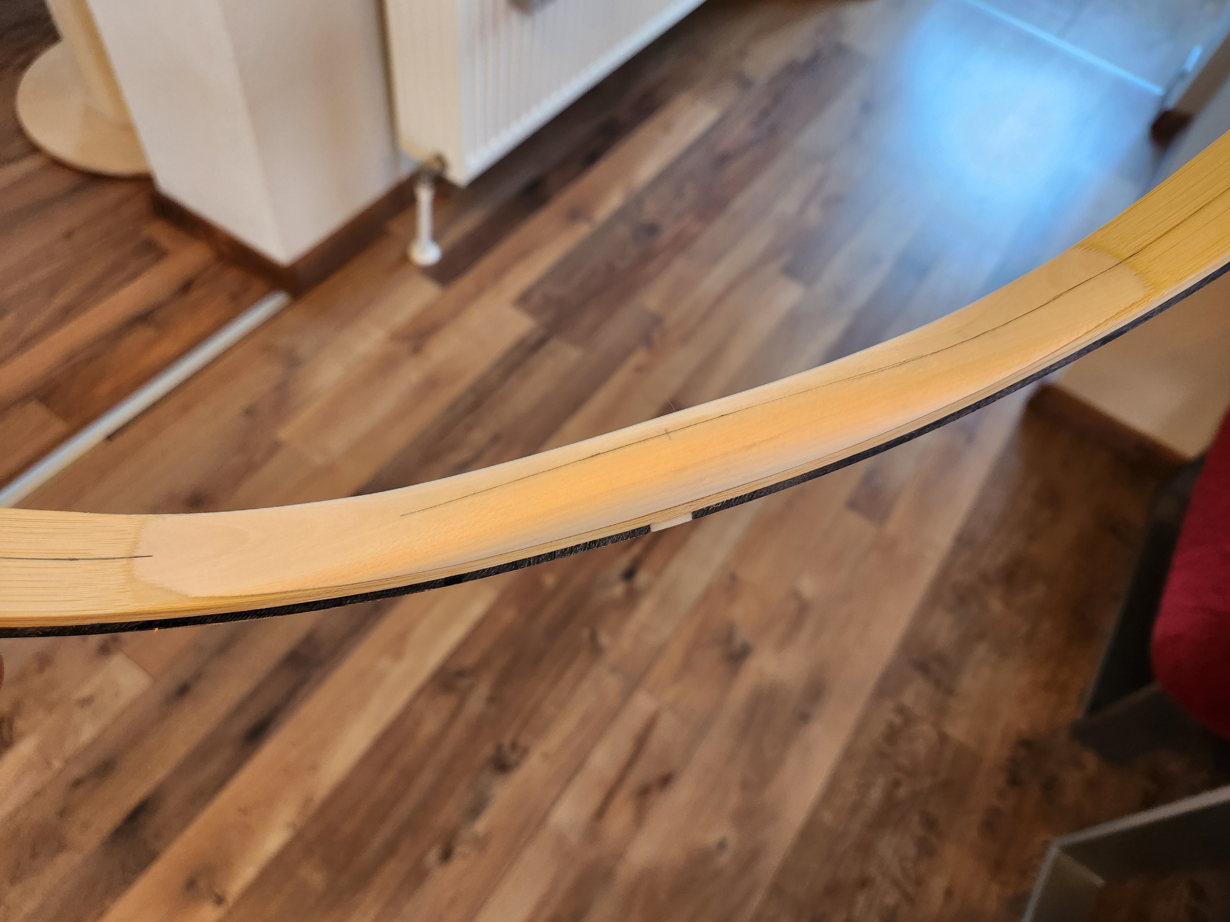

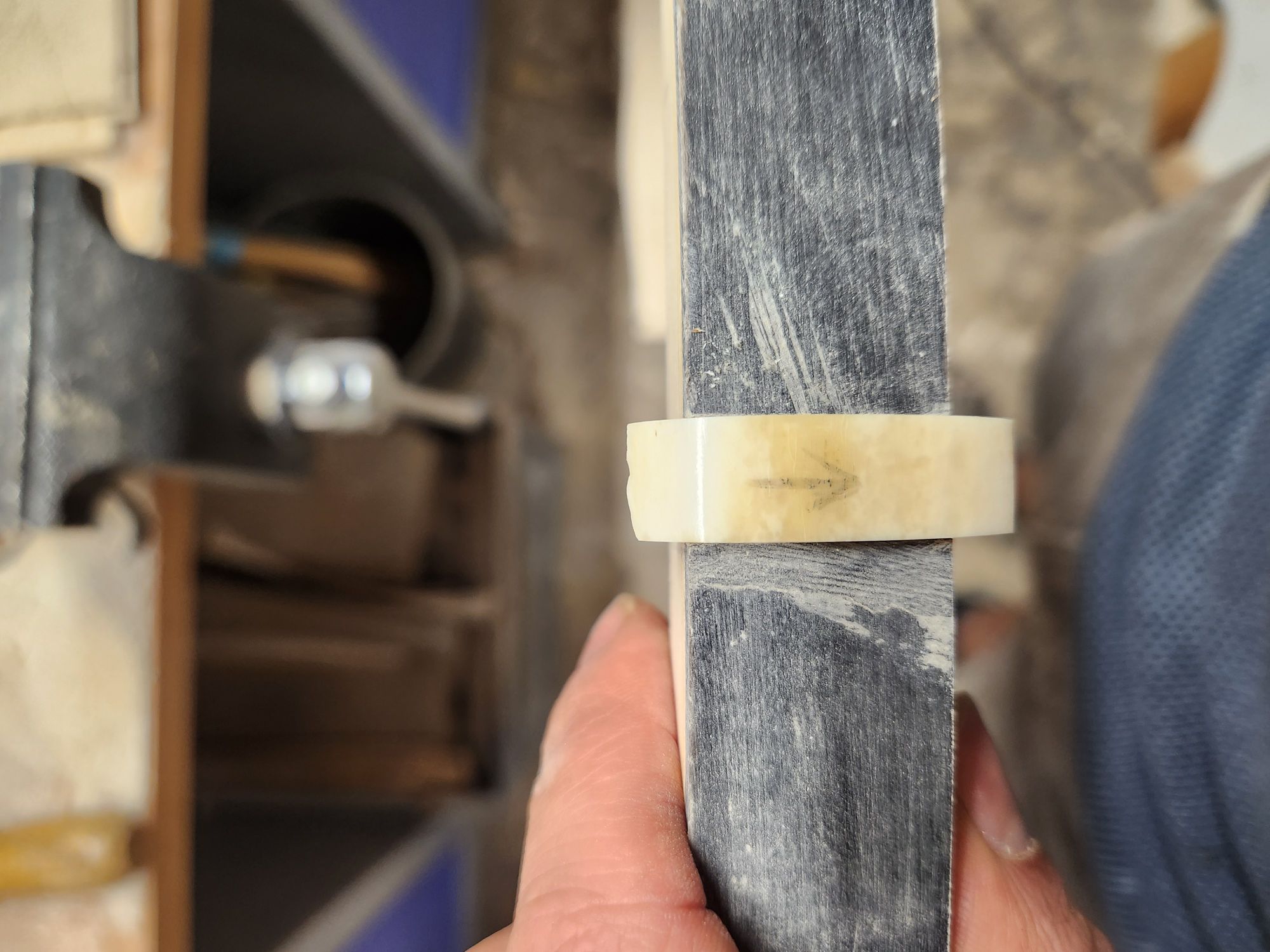

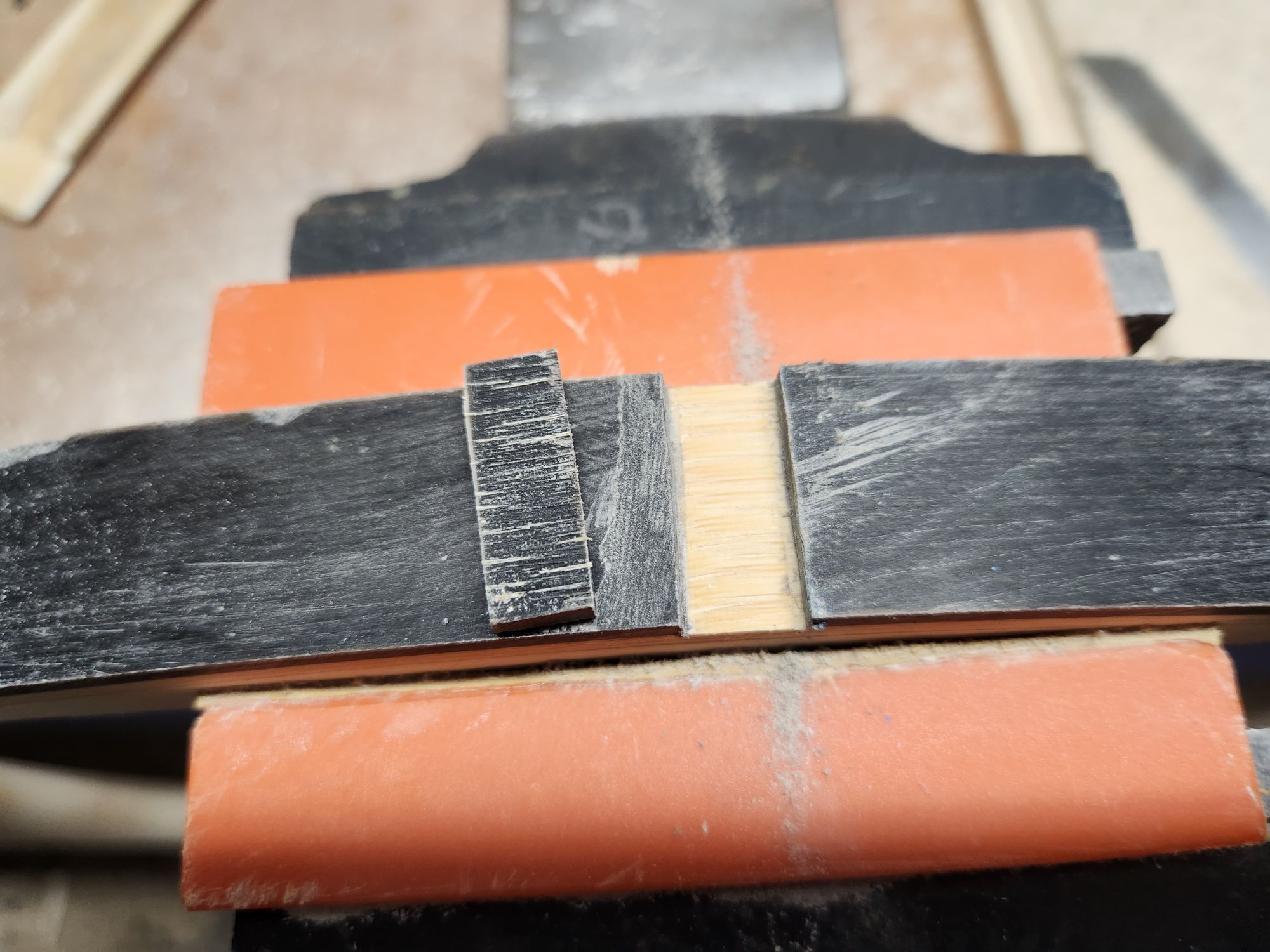

Heute mal die Griffschale seitlich plan gefeilt und etwas näher an die Endmaße gebracht.
Frage an euch. Denkt ihr, dass die Griffform wie aufgezeichnet, ausreichend dünn auslaufenden Bereich hat, um zu halten? Die Griffschale ist im ganzen 24cm lang. Das ist noch sehr nahe an der Originalform. Oder sollte ich hier zur Sicherheit von der Tradition abweichen, und eher eine Form wie bei den Osmanen machen, um einen längeren dünn auslaufenden Fadeout zu haben? Das würde die Biegezone hald auch näher an den Griff rücken.
Dann hab ich noch das abgeplatzte Stück Horn im Griffbereich entfernt. Sah schon verhungert aus. Dann noch Kamelknochen eingepasst und eingeklebt. Hier hab ich die Hornenden schön im rechten Winkel zum Bogen gemacht, aber minimal schräge zu einander, dass ich den Knochen seitlich hineinschieben konnte, bis er ansteht, für perfekte Passgenauigkeit.
274 m | Selfbow 50#
274 m | Selfbow 50#

Beim kleben mit Epoxy auf beide Teile Kleber auftragen und mit wenig Druck zusammenhalten.
- Beiträge: 1521
- Hat gedankt: 149 Mal
- Hat Dank erhalten: 419 Mal
Re: Koreanischer Kompositbogen build-along
Das mit der Dicke und dem Auslaufen der Fadeouts sollte passen. Unbedingt dann Sehnenwicklung und erst wenn die vollständig trocken und geschrumpft ist eine Fadenwicklung! Dann erst Biegen. Fürs Finish die Wicklung wieder runter und zB. Rohhaut oder Papierbirkenrinde drauf und dann wieder Fadenwicklung mit Epoxy getränkt. LG Stephan
