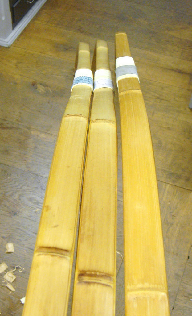

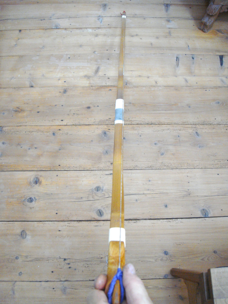

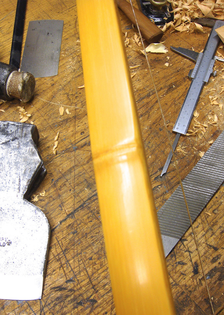

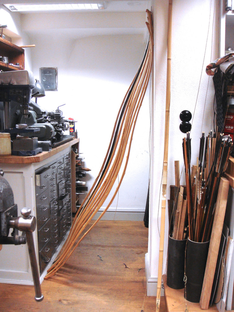

Danke für die Kommentare
@grombard
Ja, leider, muss man ab und zu sagen, hat das Japanische viele Bogen-spezifische Fachbegriffe - Längen, Formen usw...
Die sind für Kyudo-Leute natürlich bequem weil man nicht beschreiben und interpretieren muss. Wenn ich sage, die Sehne verläuft “iriki", oder der Bogen hat "Nejiri", dann ist eigentlich fast alles gesagt.
Ich versuche aber immer auch etwas zu erklären worum es geht damit Nicht-Kyudoka mitlesen können - und ich erkläre bei Interesse gerne auch genauer. Man kann aber kaum jeden Begriff nebenher erklären, da können's dann der Kyudo-Leut' nimmer lesen
Ich häng' aber unten doch noch ein paar Bilder an die ein wenig zeigen worum es geht.
@ilmarinen
Bisher weiss ich hauptsächlich, dass ich nix weiss
Spannend war gleich zu Anfang, dass die Bögen sehr unterschiedlich sind - obwohl die Herstellung ähnlich war. Ich hab' ein Bild mit 9 (glaube ich) Bögen in einer Reihe. Da waren sie gerade frisch vom Richten der Form. Die wurden alle aufgespannt, gerichtet und dann mehre Wochen lang aufgespannt stehen gelassen. Alle Bögen fingen mit ca 40 cm Reflex an - nach dem Richten hatte ich ein Spektrum von null bis 25cm Reflex.
Das sind so Dinge... wieso nimmt ein Bogen 40cm Set an und der andere 15? Lag das am Richten? ...am Material?
Die vier, die ich gerade schiesse lassen sich gut schiessen und ich kann sie auch gut auf meinen Auszug ziehen. Ob das dauerhaft geht wird sich aber noch zeigen müssen. Gefühlt tolerieren die flachen Bögen mit der Einlage einen weiten Auszug bisher aber recht gut.
Es ist aber auch so, dass Yumis erst nach 'nem Jahr oder zweien wirklich in die Gänge kommen, finde ich. Es dauert lange bis man wirklich sagen kann ob ein Bogen etwas taugt. Erst muss er mal halten und dann muss er gut werden.
Naja, hier aber noch einmal ein paar Bilder mit Erklärung...

Hallo Mark,
sehr, sehr schön!
Besten Dank für die Bilder (und schickes Hemd
Die Formen im Vollauszug sind schon sehr unterschiedlich und zumindest für mich auch gewöhnungsbedürftig.
Dein 19 Kg Nobi Bambus-Ahorn-Hick gefällt mir aus der Ferne aber recht gut.
Ich könnte mir vorstellen, dass der recht flott unterwegs ist ??
Der 18 kg Bambus-Ahorn - hmm. Da kann ich nicht einschätzen, wie der wirft. Die Biegung erinnert mich an einen engl. Langbogen - zumindest im mittleren Bereich. Allerdings deucht es mich, als ob hier gegenüber einem "normalen" die Arbeit im oberen Wurfarm auf deutlich mehr Länge verteilt ist. Dürfte für höhere Zuggewichte sprechen??
Der 14 kg Nami Bambus Ahorn Ipe - erinnert an Wilfrids Peitschentillerbögen
Der 14 kg Nami Bambus Ahorn Nussbaum gefällt mir dagegen insgesamt sehr gut.
Erfahrungen im Schießen mit Bambusbögen und vor allem mit diesen verschiedenen Formen habe ich keine. Von daher sind das alles Bauchgefühle.
Weiter machen!!
Nimmst Du auch Bestellungen für einen YonSunNobi 17-18 kg auf 100 cm entgegen?

Naja, beim Yumi gelten da doch etwas andere Gesetze...
Die Schiesstechnik und Material bedingen eine Maximalbreite. Der Bogen muss in einer sehr spezifischen Weise in die Hand passen, und muss in dieser im Schuss rotieren können. Und Bambus kann ich im Griff nicht schmäler machen - der Griff biegt mit. Die Fasern müssen da also durch laufen.
Der Griff ist somit der breiteste Teil - und die Schiesstechnik begrenzt die Breite auf maximal vielleicht 30mm bei einer grossen Hand. Mir ist aber um 27mm am angenehmsten und mehr als 28 oder evtl 29 baue ich daher nicht.
Wenn ich hier also sage "breit"... dann ist das eben 28mm anstatt vielleicht 26 am Griff einen 14kg Bogens, und 25 anstatt 22 am Hals oben. Das ist auch der Grund wieso die flachen Bögen eben nur ca 30# haben - flacher kann man immer, breiter nur in einem schmalen Bereich
@Markus,
Danke für Deine Eindrücke zu Bögen und Hemd
Das Hemd ist original aus Hawaii 1960er oder evtl 70er Jahre. Ich sammle die Dinger
Im Gebrauch schiessen die Bögen alle soweit ok - egal wie die Form ist, ...erstaunlicher Weise.
Geschwindigkeit habe ich noch nicht gemessen, da müssen sie erst wirklich eingeschossen sein, denke ich, sonst macht's kaum Sinn. Das wird eine Weile dauern und es kann natürlich sein, dass sich da vorher doch irgendwelche Probleme auftun...
Momentan ist der Eindruck aber der, dass Form nicht so kritisch ist, so lange der Bogen homogen biegt. Kritisch wird es eben dann, wenn Teile stark biegen weil sie zu weich sind und überlastet werden, nicht weil sie von Anfang an eine Biegung angelegt haben, denke ich.
Weiss nicht ob das Sinn macht...
Ich hab' aber ja auch ein paar japanische Bögen, einschliesslich z.B. einen, der im Tori-uchi recht bauchig ist. Der Bogen schiesst aber gut. Er biegt halt da auch im Auszug mehr - bzw er biegt dort eben auch nicht mehr, er fängt mit mehr Biegung an...
Ich denke die Grundform ist evtl gar nicht so kritisch - und lässt sich auch wandeln. Die Bögen wurden alle auf der selben Form verleimt. Die Endformen hab' dann ich im Richten rein gebogen.
Naja, wird sich aber, wie gesagt, zeigen ob und wo dann unter starker Belastung (die ich den Bögen durch Überziegen eben absichtlich beifüge) Probleme entstehen.

@Mark: Schön, was von Dir zu sehen, danke fürs zeigen. Wie früher - zu den Yumis kann ich nix sagen, aber die Verleimung und sonstige Verarbeitung ist wie gewohnt erste Sahne!
Wie polierst Du den Bambus? Burnishen oder mit Schleiffliesen? Oder gar traditionell?

@haitha ...fachlich und on topic.
Ich poliere selbst verständlich in bester japanischer Tradition...
...schleifen mit 木賊 (Tokusa / Schachtelhalm) gefolgt von polieren mit der Keilerwaffe.
Momentan sind mir aber gerade sowohl Schachtelhalm als auch die Keilerzähne ausgegangen, daher schabe ich die Kieselschicht einfach mit Messer und Ziehklinge ab und poliere dann mit feinem Flies, Stahlwolle und Leinöl.
Ich hab' auch Polierpaste und Motor probiert - geht, ist aber umständlich wegen der Länge...
