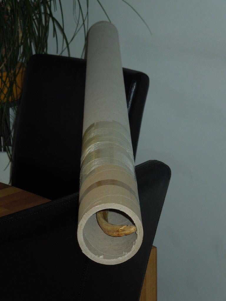

der Bogen ist zwar noch nicht gefinished, aber die passende Verpackung hab ich schon gefunden... ;) .
sitzt perfekt
sitzt perfekt

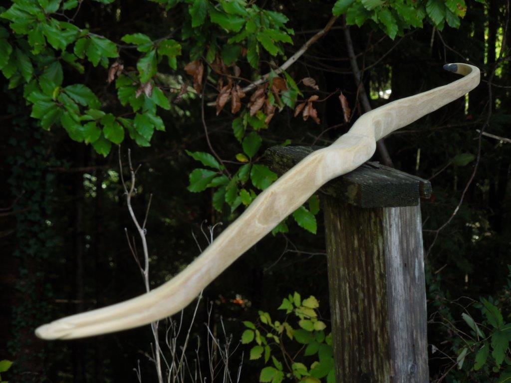

Der gesamte Bogen wurde mit 80/120/240er Schleifpapier schön glatt gemacht, jetzt liegt er hier vor mir - bleich wie eine Wasserleiche (das is leider so bei Osage Light).
glatt und bleich
glatt und bleich

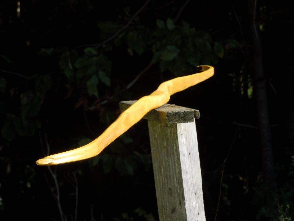

Dann hab ich etwas neues ausprobiert - gelbe Büffelbeize! (Danke an Bloodymary fürs beschaffen ;) ). Und jetzt sieht er so aus:
glatt ung glänzend wie ein Baby-Popo...und der Farbton kommt Standard Osage schon etwas näher...
Leider hat die Rohhaut am Rücken auch etwas von dem Büffelwachs abbekommen und aufgesaugt wie ein Schwamm, darum habe ich die gesamte Haut damit versiegelt - auch der Rücken ist jetzt wasserdicht und superglatt - sieht aber furchtbar aus >:( . Düber malen geht nicht mehr, abschleifen auch nicht, bin grade ein bisschen ratlos und traurig :'( .

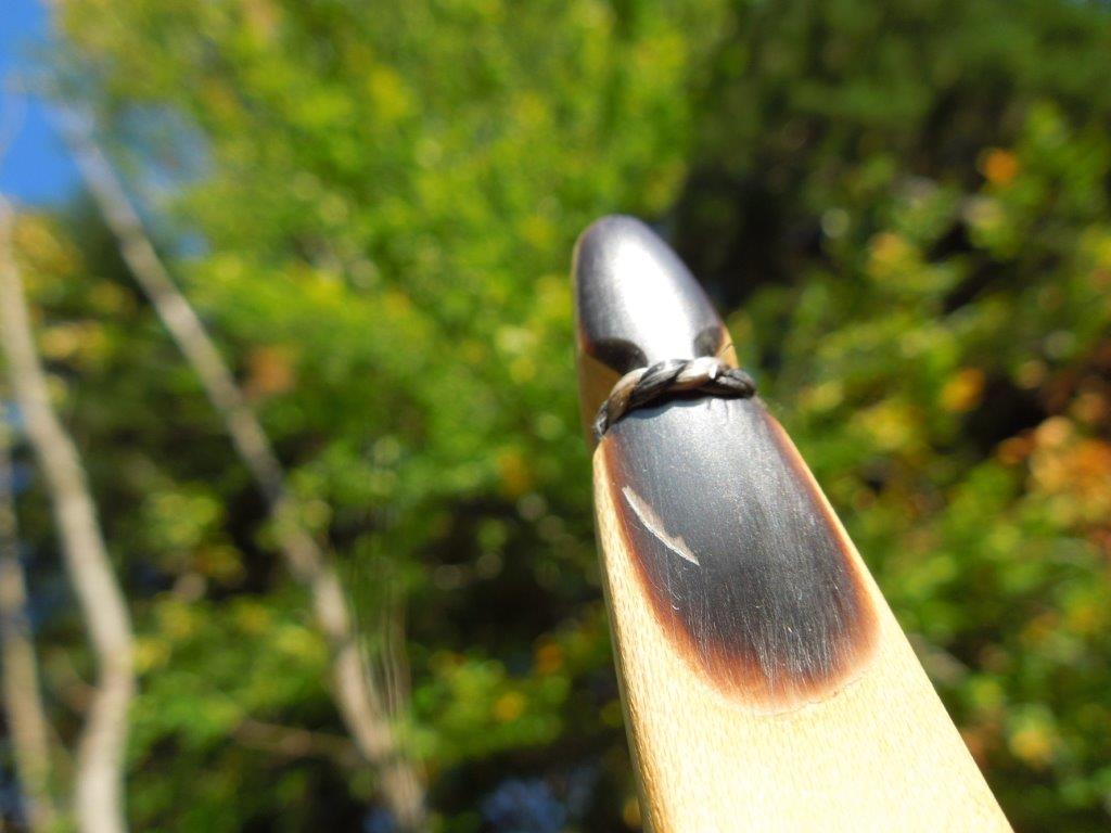

hier die finalen Bilder, mit exakt 2.100 Schuss kann man wohl behaupten das er eingeschossen ist, so geht er morgen an meine Swaper-Partner - hope it satisfies :) .
Das Backing nach der "Spezialbehandlung"
hier nochmal der untere WA...
hier kann man Hoffentlich (oder leider) die sehr, sehr zahlreichen feinen Stauchrisse sehen, die aber seit ca. 1.000 Schuss nicht mehr vermehren oder verändern
Dieser "Riss" im Overlay hat sich beim Feinschliff offenbart, kotzt mich tierisch an - kann und will ich aber nicht mehr beseitigen...

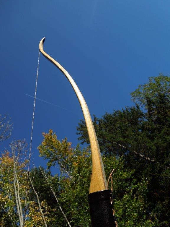

die Sehnenlage...
die Sehnenlage...

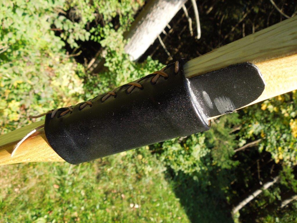

der Griffberiech, hier sieht mal leider, dass der Bogen geschossen wurde (Leitfeder immer innen)...
Das "rustikale" Backing...

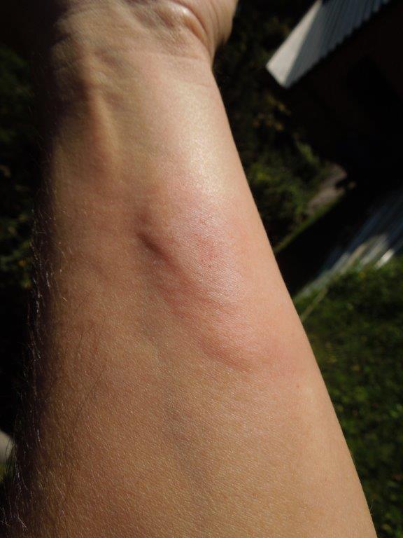

tja, und dieses Souvenir hat er mir auch noch verpasst...2 Volltreffer!
Tja lieber Swap-Partner,
morgen geht er raus,
du gehörst hier zur absoluten Elite der Bogenbauer, darum bitte ich dich hier eindringlich um eine offene, ehrliche und gnadenlose Kritik, wenn du ihn in Händen hältst und geschossen hast.
Edit: die Wicklungen am Backingabschluss hab ich verworfen - hatte keine Lust mehr, sorry, dafür is er so noch n'bisschen rustikaler ;)
lg,
Lord Hurny
