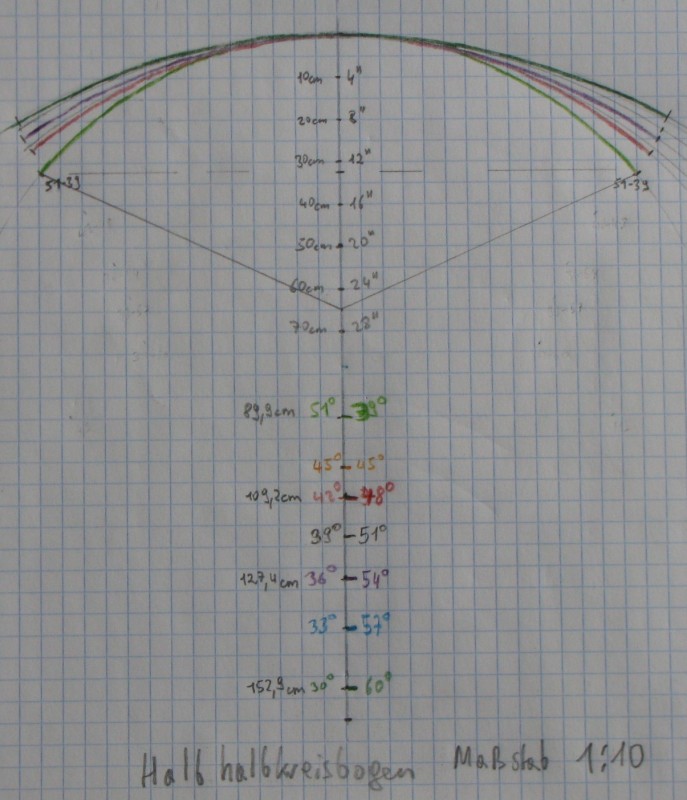

Hoffentlich poste ich jetzt endlich mal eine Skizze, die euch hoffentlich mehr sagt und nicht irgendwie verwirrend ist.
Irgendwo hab ich gelesen, dass man mit einer gespannten Schnur am Tillerstock die gleichmäßige
Rundung vom Bogen überprüfen kann.
Die Befestigungen am Tillerstock für die Schnur sind sogar färbig eingezeichnet.
Hoffe dass die Gradangaben nicht irgendwie irritieren oder stören.
Es handelt sich wie gesagt um einen +- 160 cm vollbiegenden Bogen und der
Maßstab auf der Skizze ist 1:10.
Falls mans nicht gut lesen kann nochmals die eingezeichneten Werte.
51°---56,6%----89,9cm---neu!
42°---46,6%---109,2cm
36°---40,0%---127,4cm
30°---33,3%---152,9cm
Re: verlängerter Hasel ca. 15# @ 26"
Ui, jetzt bin ich wieder mal ZU LANGSAM.
Muss doch möglich sein den Bogen und wie er sich biegt oder biegen soll vorher zu zeichnen,
bevor man das Holz "maltretriert" bzw. "sachkundig bearbeitet".
@Wilfrid
Der Bogen von dir hat Potential und es ist jammerschade , dass der Thread dazu nur so kurz war.
@Harald
Ja, das mit dem Viertelkreis ist mir nicht aufgefallen, sonst hätt ich ihn ja gleich Viertelkreisbogen genannt.
Hatte wie ein I. den Halbkreis so vor meinen geistigen Auge ...
((mit dem Umweg über den Halbkreis/Halbkreisbogen machts jedenfalls chronologisch für mich irgendwie Sinn.))
@fatz,Walta
wegen dem sich ändernden Sehnenwinkel ... da war ich zu stark mit anderen Dingen beschäftigt
und da ist das dann bei mir komplett untergegangen
@Wilfrid
@Harald
@fatz,Walta

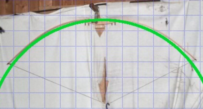

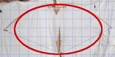

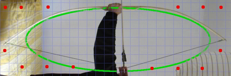

@Wilfrid
Ich glaub ich hab den Kreis in deinen Bogen jetzt gefunden. (hab ihn im Bild markiert)
Hätte man mich auf den Kreistiller nicht aufmerksam gemacht, hätt ich geglaubt er wär gar nicht
dagewesen.
Zuerst hab ichs mit einer Ellipse probiert in Gimp und bin dann relativ schnell auf engstem Raum
fündig geworden.
Ich weiß auch nicht ob meine Methode richtig ist ... Kreis oder Ellipse zeichnen und dann schauen
wo's und wie bei welcher Größe ... aber der Thomas hat so was beim Hofer/Aldi erwähnt.
dagewesen.
fündig geworden.

naja, ein reflexer Bogen kann auch nicht unbedingt einen Kreistiller haben. Die Latten sind ja mit der Biegung nach vorn aufgeschraubt.
Der Originalthread erklärt das recht gut. Da Du eben so ein bisschen Materialmangel hast, ist eben so ein altes Bettgestell eine einfache und wirklich preisgünstige Möglichkeit, einen funktionierenden Bogen zu bauen. Geht zwar mühsam, aber mit nem Kartoffelschälmesser, wenn man will
Quasi , dort wo die Enden nicht am Kreis anliegen ist der Reflex?Wilfrid hat geschrieben:naja, ein reflexer Bogen kann auch nicht unbedingt einen Kreistiller haben. ...
- Wilfrid (✝)
- Beiträge: 6165
Nee, der ganze WA ist ja gebogen, das steife Ende kommt eben aus der Sehnenkerbe, Du brauchst ja am Ende Material, in das Du ne Sehnenkerbe machen kannst, Du hast also kei echtes Dreieck, sondern ein Trapez. Und das biegt sich eben nicht ganz kreisförmig
