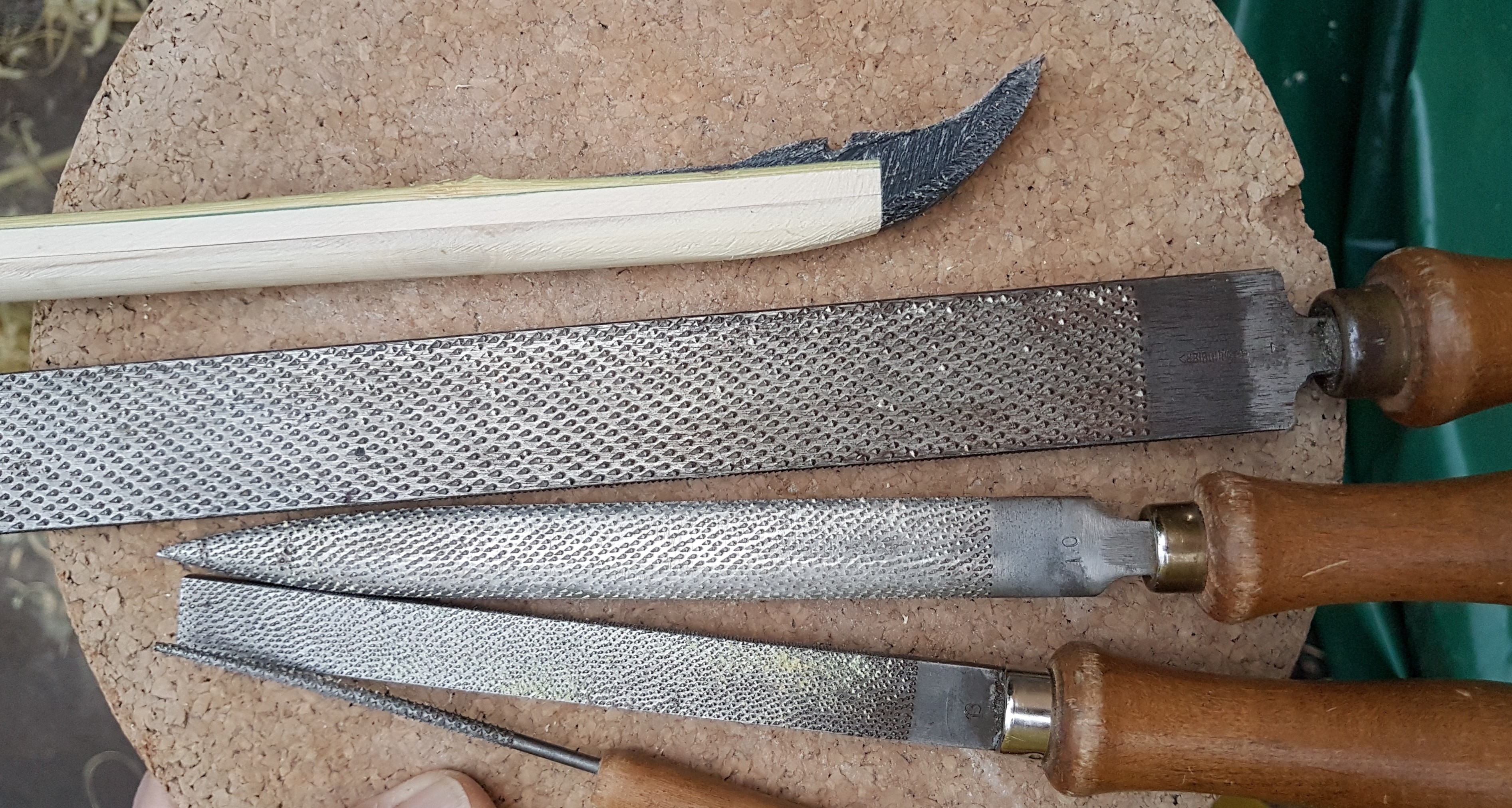

Heute habe ich das Konstrukt von Kleberresten befreit, die Nockkerben für eine Sehne eingeraspelt, den Bambus seiner Schutzschicht beraubt und eine Endlossehne gebaut.
Morgen muss ich eine neue Sehne machen, da die von Heute mal wieder zu lang ist ::)
Das Werkzeug
Das Werkzeug

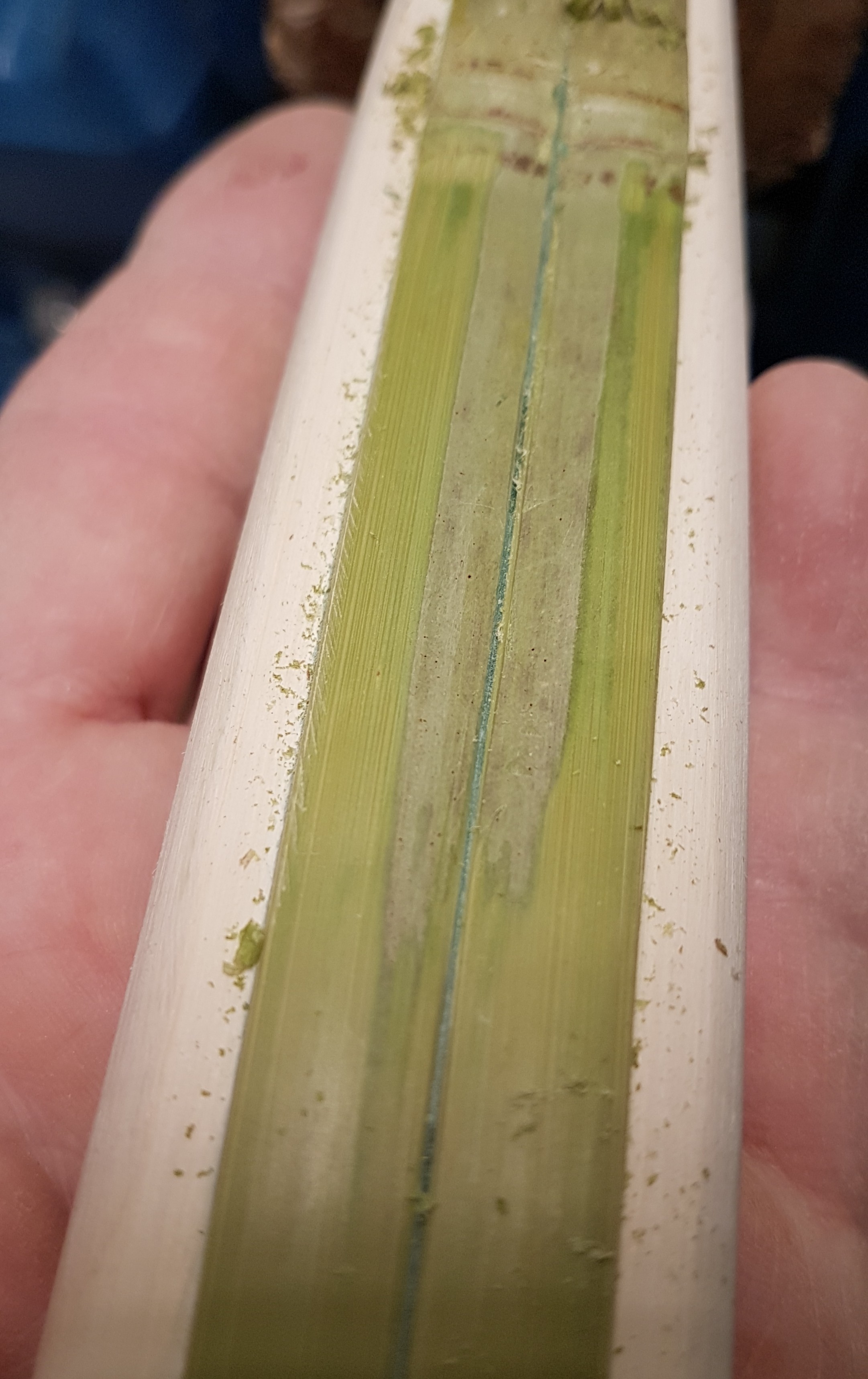

beim abziehen der Schutzschicht kann man sich gut an Farbe und Glanz der Oberfläche orientieren

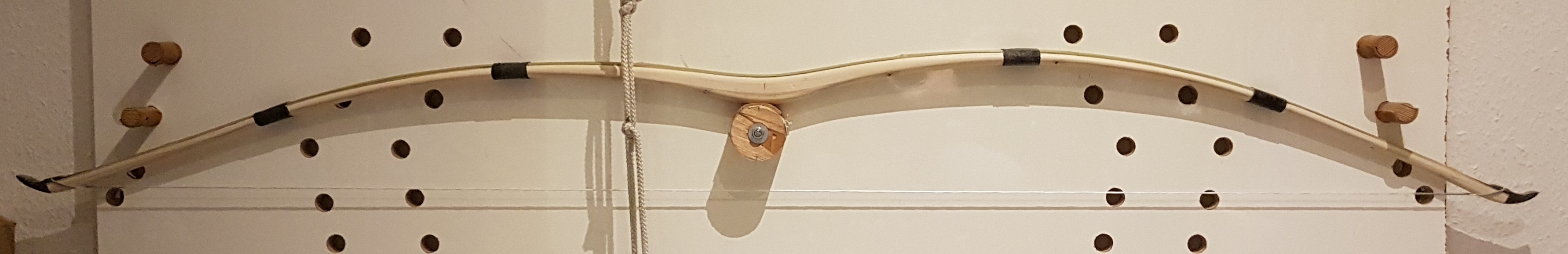

Standhöhe leider unpassend, ich hab links zuviel Bambus im aufgedoppelten Bereich stehen lassen. Das muss ich jetzt leider über den Bauch ausgleichen.

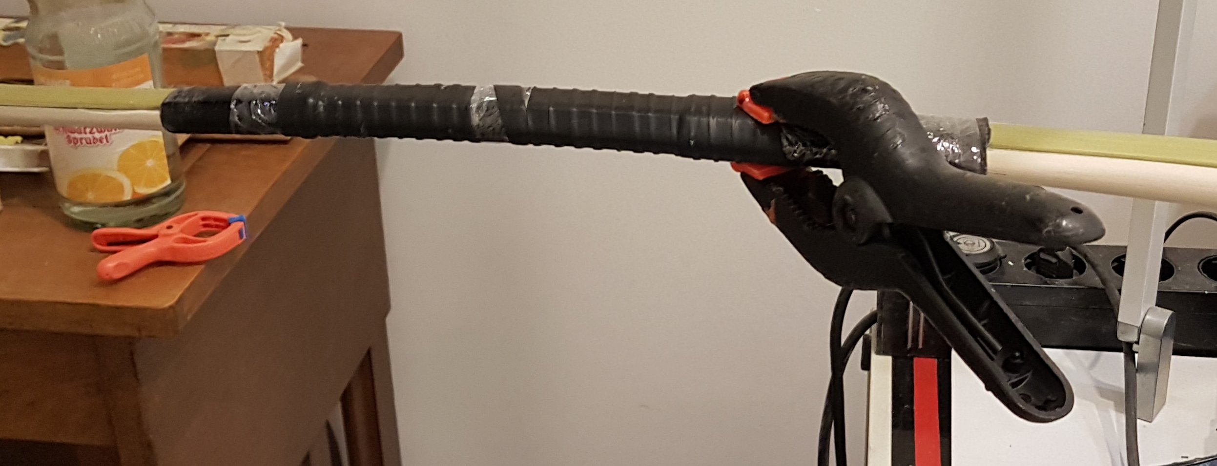

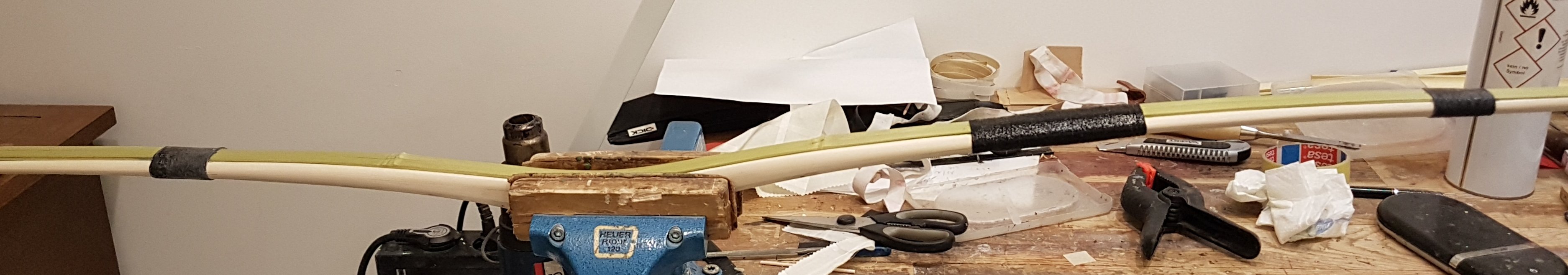

Dein Wunsch ist mir Befehl :D Heute habe ich versucht das Ungleichgewicht zwischen den beiden WA auszugleichen, was aber nicht gelungen ist. Rechts (=oberer WA) ist im Bereich der ersten Wicklung und ein kurzes Stück danach eine Schachstelle. Nachdem ich jetzt etliches Holz abgetragen und ca. 5# bei 24" Auszug an Zuggewicht verloren habe und trotzdem auf Standhöhe der Unterschied zwischen beiden WA unverändert bleibt (exakt 20 mm Differenz zwischen beiden WA), habe ich beschlossen die Wicklung zu entfernen und ein Hornpatch auf den Bauch zu kleben. Interessanterweise ist der obere WA in dem betroffenen Bereich sogar etwas dicker als der untere und trotzdem biegt der viel zu stark.

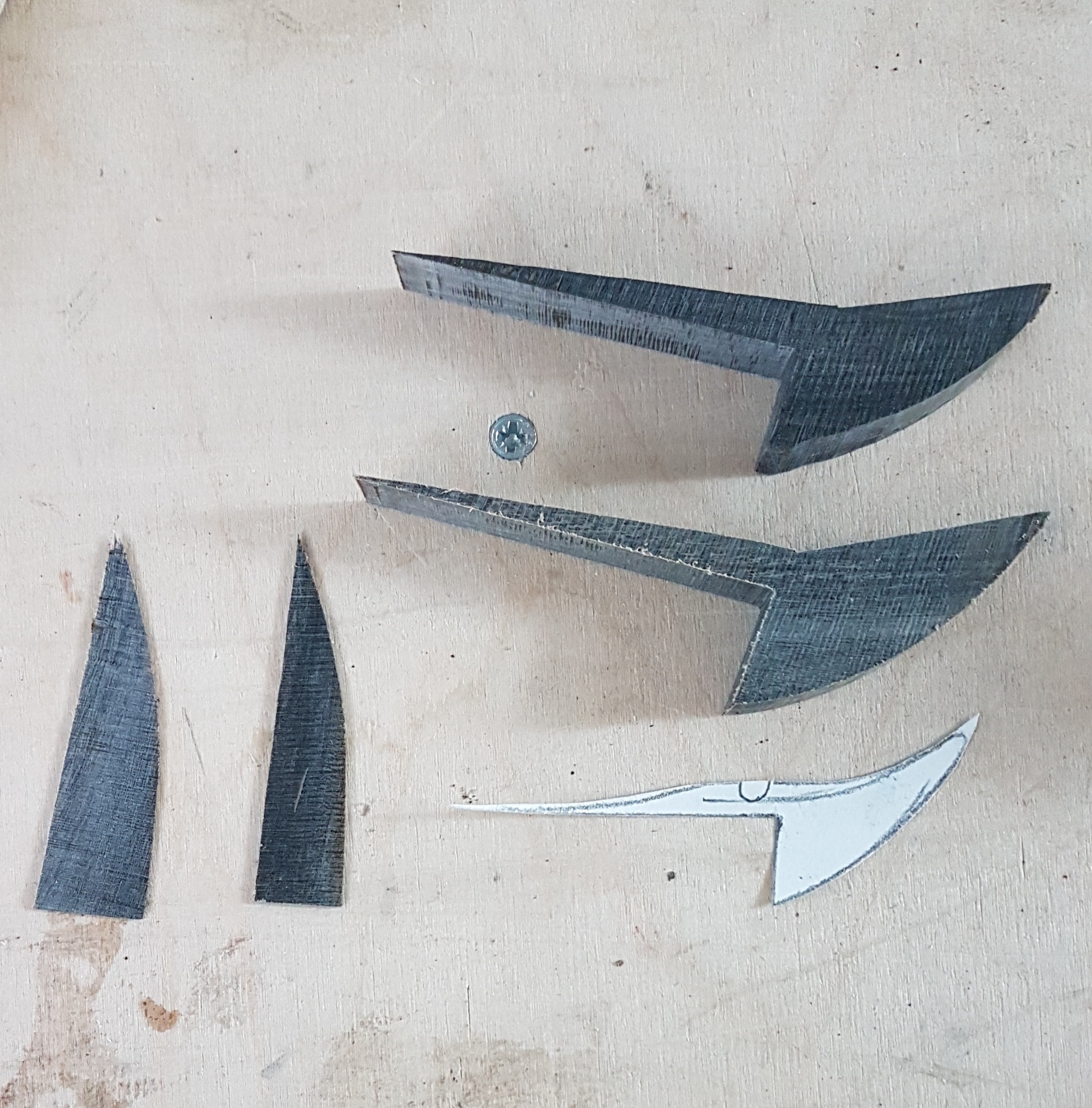

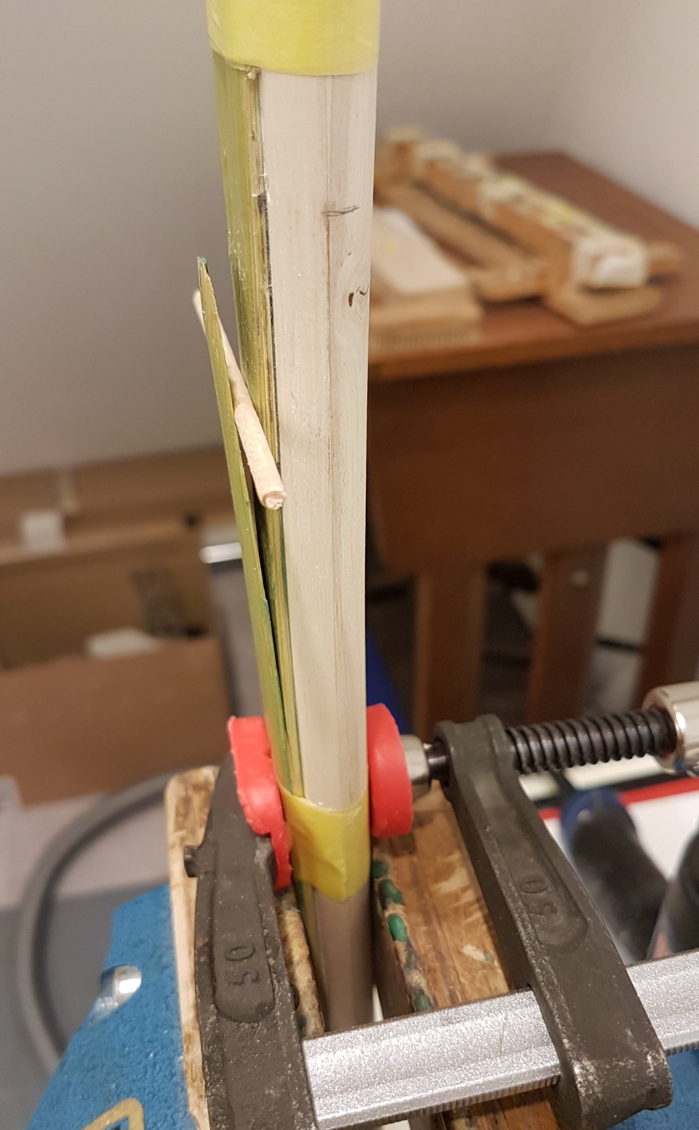

Also habe ich das Hornpatch mit ca. 1,6 mm in der Mitte zu beiden Seiten auf Null auslaufen lassen und an die Bauchrundung angepasst. Beim entfernen der Wicklung hat sich dummerweise der aufgeklebte Bambus auf ca. 7 cm Länge gelöst ::)
Ich habe dann das Hornpatch und die Bambusstreifen aufgeklebt und gleichzeitig noch eine Wicklung über den gesamten Bereich angebracht. Mal sehen wie das Ding morgen biegt.
Außerdem wurde noch eine neue Sehne angefertigt, ausnahmsweise mal ein Stückchen zu kurz ::) , aber es ist OK, das Ding wird benutzt.
Das nicht zu sehende Hornstück mit Hilfe der HLP an die Bauchrundung angepasst
Bambus aufgespreizt und Epoxid reingeföhnt

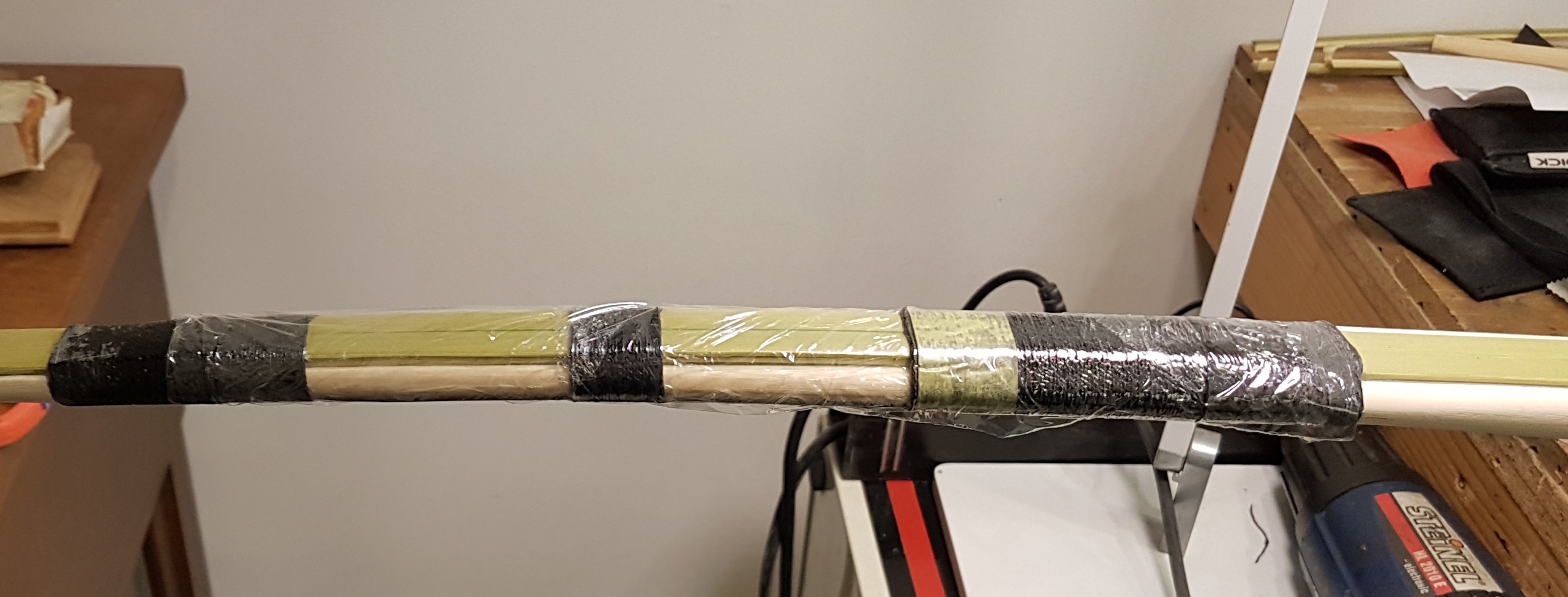

Und hier die neu Wicklung

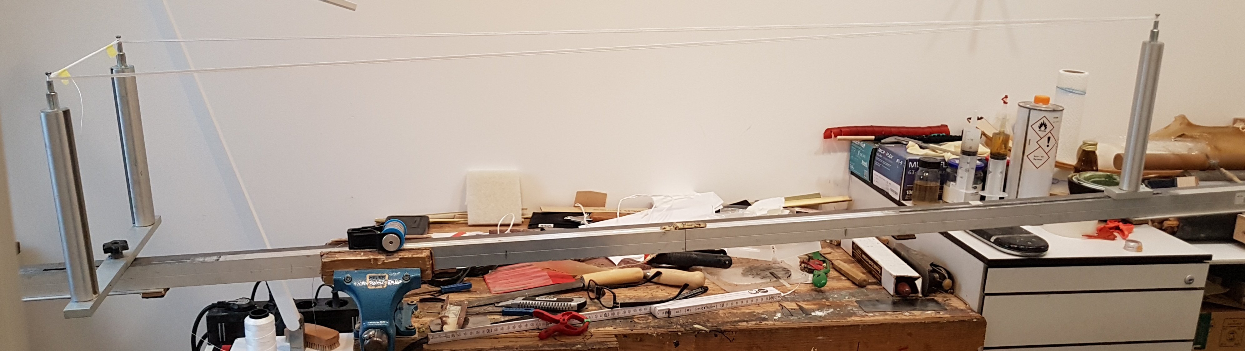

Mein Sehnenbauding für Endlossehnen

Reparaturmeister! Das ist aber ein schönes high tech Sehnenbauding. Bei Endlossehnen habe ich immer das Gefühl, dass das Öhrchen zu schwach werden könnte, hat ja nur halb soviel Stränge, als bei einer flämisch gespleißten Sehne. LG Stephan

Chirurg hat geschrieben: 07.02.2024, 22:47 Bei Endlossehnen habe ich immer das Gefühl, dass das Öhrchen zu schwach werden könnte, hat ja nur halb soviel Stränge, als bei einer flämisch gespleißten Sehne.
Genau deswegen bekommen die Öhrchen immer zusätzlich die fehlenden Stränge 😉😁

Also rein von der Bruchfestigkeit musst da nix extra machen. Die eine Haelfte zieht rechts die andere links. Da ist keine Mehrbelastung. Gespleiste Sehnen sind da am Ohr ueberdimensioniert. Wenn da was beilegst, dann wegen der Abriebfestigkeit oder sowas

Ich habe Spectra für die Sehne verwendet, das wären dann an der Nocke, direkt am Aufliegepunkt 7 Strang gewesen. Wenn die vorliegende Tabelle stimmt, wären das knapp 700# (45 kg pro Strang Festigkeit). Bez. des Zuggewichtes nominal vollkommen ausreichend. Für eine verbesserte Haltbarkeit des Öhrchens sind die zusätzlichen Stränge aber ganz praktisch und es ist so gut wie keine Mehrarbeit. Aber ja, eindeutig nicht nötig, der Bogen wird, so er denn fertig wird, sowieso sehr schnell ins Bogenregal wandern.

Ich hoffe ich krieg das jetzt verstaendlich hin.
Stell dir die Sehne als ein Seil und die Nocke als Rolle vor. Zuerst ziehst du gerade mit der Kraft F, dann faengst du an das Seil ueber die Rolle zu fuehren und gehst immer weiter rum, bis du die Richtung um 180Grad gedreht hast. Auf die Rolle wirkt jetzt die Kraft 2*F. Warum soll sich bei dem Vorgang die Last auf das Seil irgendwo erhoehen?
https://www.grund-wissen.de/physik/_ima ... -rolle.png
Ich weiss, das ist ein wenig unintuitiv und vielleicht kann mans auch besser erklaeren, aber ich kriegst grad nur so hin. Auf jeden Fall ist es so, dass die Kraft auf einen Strang auch in der Mitte nur F ist.

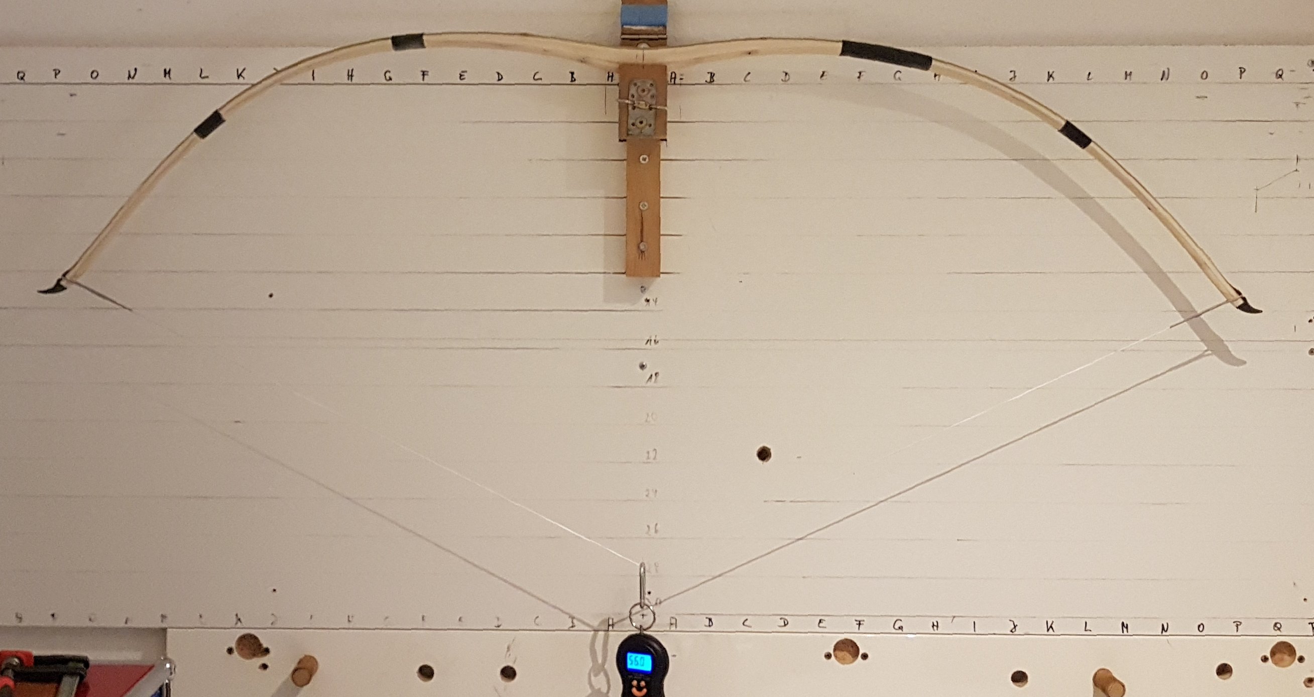

Das Konstrukt nervt weiter, aber es wird besser :D
Jetzt ist der vormals stärkere WA in dem Bereich zu schwach, in dem ich abgetragen hatte um an den schwachen anzugleichen. Also hab ich eben noch ein Hornpatch (max. ca. 1,1 mm) für den jetzt zu schwachen Bereich gesägt und geschliffen und befestigt.
Mal sehn wie es Morgen aussieht ::)
die Standhöhe hat sich schon deutlich verbessert, aber jetzt ist links zwischen den Wicklungen zu schwach
knapp 28" Auszug, sieht bescheiden aus. Das neue Hornpatch kommt links zwischen die beiden Wicklungen

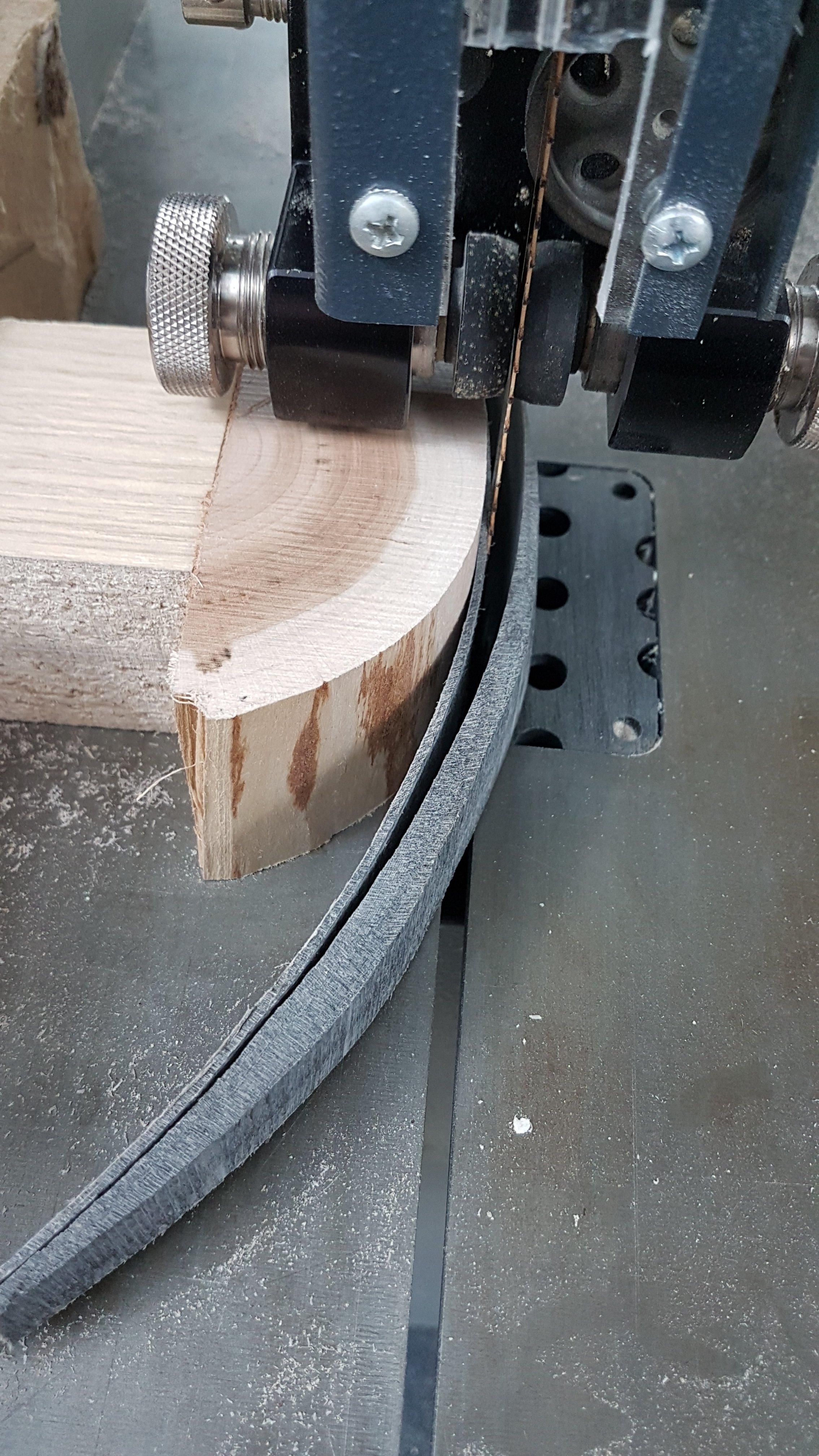

Horn sägen mit Bandsäge

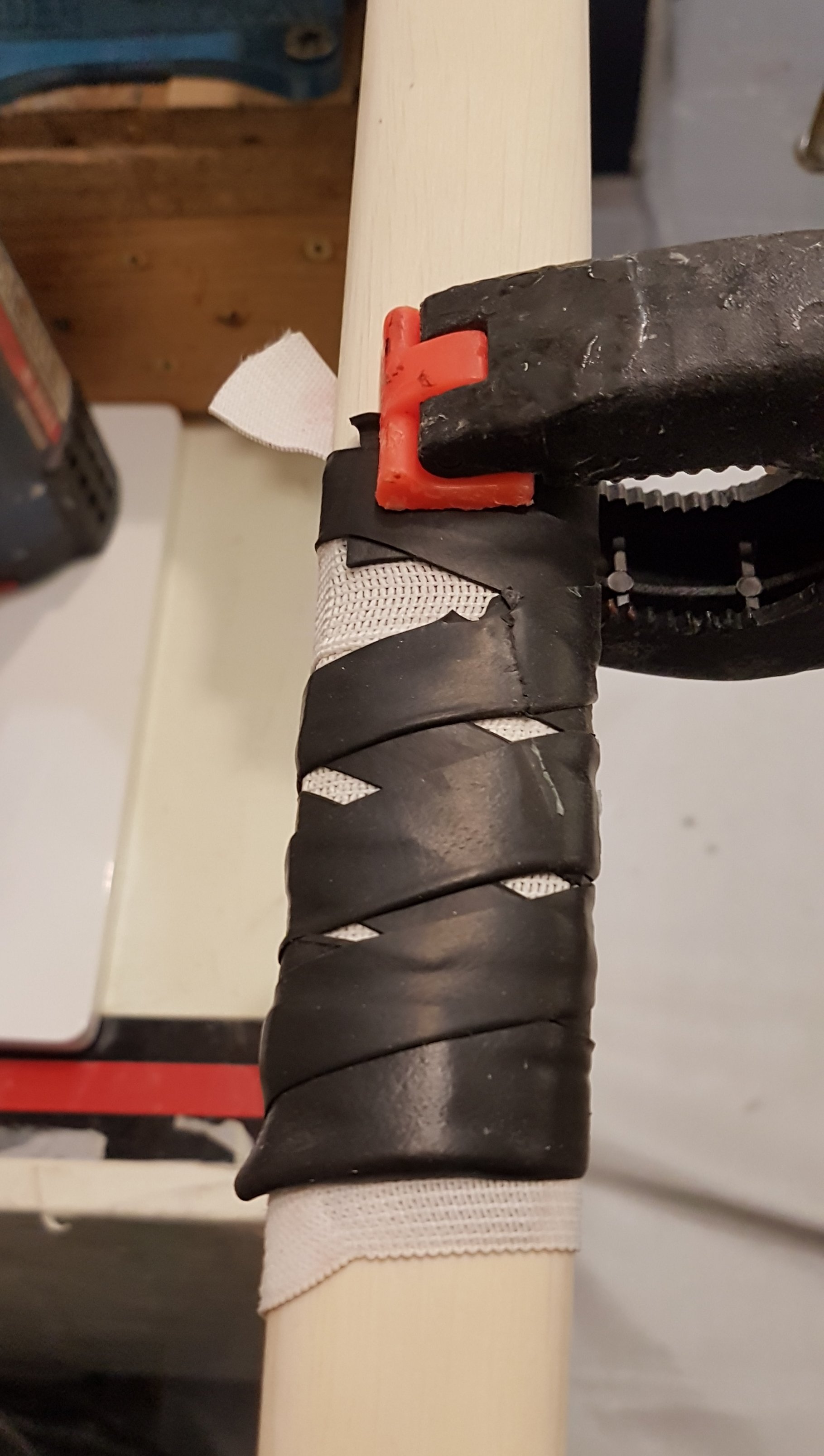

dieses Mal in Frischhaltefolie eingepackt, die beiden äußeren Wicklungen ergänzt/verlängert und eine Wicklung in der Mitte dazu
So klebt der Gummi nicht aufm Bogen
