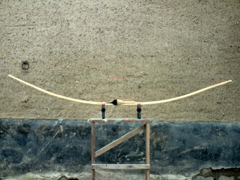

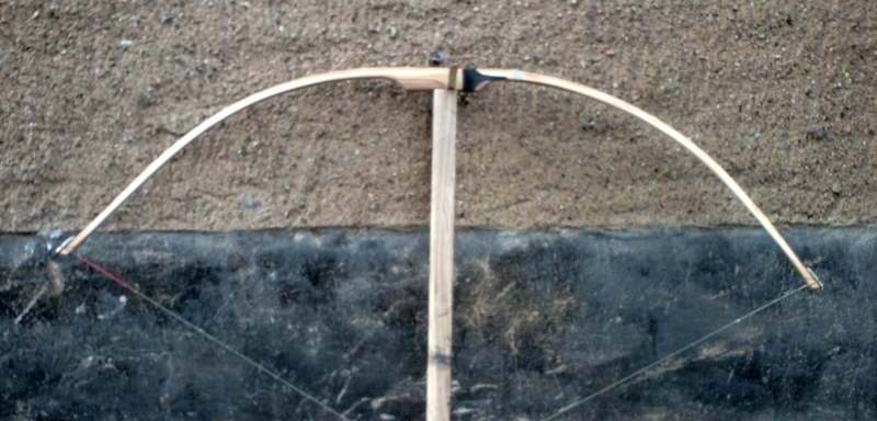

Der Bogen wurde mit ca. 7cm Reflex verleimt, war wohl nicht genug. Es war mein erster Versuch mit Toasters Keiltechnik, die ich künftig ausschließlich verwenden werde!

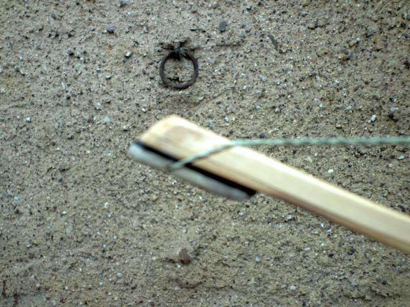

Der Bogen besteht aus Eibe und durchgängig knapp 4mm Bambus. Für die Tipoverlays habe ich Ge-weihstücke zurechtgeschliffen und auf 2mm Ebenholz geklebt(  Danke walta für’s Material).  Der Griff ist aus 9mm Holunder und 16mm Bangkirai aufgebaut und verfügt über ein kleines Schußfenster, das nur 8mm tief eingeschnitten wurde. Um genügend Auflage zu erhalten habe ich seitlich ein konisches Stück Bambus angepappt. Das Machwerk habe ich ausgiebig getestet( ca. 500 Schuß).
Die Daten
Länge:      169cm                          aufgespannt N/N  161cm
Breite:    23mm auf  11mm
Dicke:  40mm( Griff)    16mm auf 8mm
Standhöhe:  knapp 6“
Zuggewicht:  37#/28“    bis 30“ getestet  ( da nicht für mich bestimmt)
Danke schon mal für jede Meinung!
lG  Mike
PS.: Ich weiß das die Foddos wahrscheinlich Sch....  sind, liegt am Foddoknipsdingens!
        Weitere Bilder Morgen( wegen besserem Licht).

4 mm Bambus auf Eibe??? ???
Das ist schon sehr mutig. ::)
Bilder sind immer gern gesehen, aber besorge Dir eine Knippse, die erkennbare Fotos macht.

Die 23mm Breite finde ich bemerkenswert, vorallem bei 4mm Bambusbacking.
Gruß acker

das problem ist glaube ichja nciht die knipse an sich. auchdie beste knipse hat einen fokus den zu unterlaufen schlecht fürs bild ist...  ::)
wobei ich mcih eher frage, 37#28'' und dann die arme eibe noch bebabbschen? muß wohl ne äußerst schlechte eibe gewesensien. schade um das holz.
An den tipps den aufgebabbden Materialien, ist nach meinem gusto, zu viel material. aber wenns so sein soll, ist das halt individuelle note.

Ich muß die Bilder leider vorerst mit dem Gerät machen. >:(
@acker
Die Idee war den Bogen möglichst  leicht zu machen. Da das Verhältnis Breite zu Tiefe( in Bezug auf die Leistung) 4 zu 1 beträgt, habe ich mehr auf Materialdicke gesetzt um etwas mehr Schnelligkeit zu bekommen.
@tyron
Es ist fast ausschließlich Kernholz. Was hätte ich sonst damit machen sollen?
6mm hoch,9mm breit, 35mm lang  ???
Gruß  Mike
