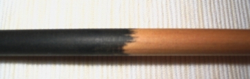

Guten Morgen liebe Pfeilwerfer,
nachdem ich nun schon einmal mit Baumarktware gescheitert bin, frage ich einfach mal Leute, die es wissen könnten ;-)
Ich bin frisch von Alu-Pfeilen auf Holz umgestiegen und habe mir den ersten Satz Pfeile auch erfolgreich gebastelt ... nun soll der zweite selbstgebaute Satz Pfeile genauso designed werden, wie ich ihn am liebsten im Wald verlieren möchte. Lasierend gebeizt in schwarz und weiß.
Die zuerst benutzte Beize auf Laugenbasis lag hinterher auf dem Schaft (nach kurzem darüber Nachdenken war mir das auch klar) und ließ sich mit dem Fingernagel abpulen.
Ich möchte auch keinen Lack benutzen, sondern am Schluß mit Tungöl finishen. Wie kann ich denn nun Zedernschäfte lasierend beizen, ohne sie zu lackieren?
Für erhellende Antworten dankbar ...
Gruß Firmi
Gruß Firmi

Vielleicht hilft es, konkret zu werden:
diese Schäfte http://www.archerydirect-shop.de/html/de/2/artId/__1794%252F25-30/gid/__20090200.01090/article.html
nehmen diese Beize http://www.waldemar-binne.de/docs/27427/link.aspx
nicht an ...
wohl eine unglückliche Kombination.
Empfehlungen für Beize schwarz und weiß von Euch?
Gruß und Dank für das schnelle Kopfzerbrechen Eurerseits!
nicht an ...

Re: Zedernschäfte beizen
Guten Abend,
das scheint mir irgendwie nicht wirklich eine "echte" Beize zu sein, denn in der Beschreibung steht, dass es eine "robuste Oberfläche" ergiebt. das ist ja wohl bei den Beizen die die meisten hier verwenden (Pulver zum anrühren) wohl nicht der Fall. Also ich täts mal mit einer andern Beize versuchen, dass müsste dann schon gehen...
Schöne Grüße...
Robert
Schöne Grüße...
Robert
Also ich hatte so ein ähnliches Problem mit meinem Eschenbogen Black Soil. Der ist nur deswegen schwarz/rot weil das Holz die Beize nicht aufgenommen hat. Ich habe leider keine Ahnung woran das liegt.
Ich hab Beize auf Wasserbasis benutzt von Bondex. Die kann man mit Zusätzen nach seinem Wunsch anrühren. Hab ich im entsprechenden Verhältnis angerührt und dann satt aufgetragen. Hab es 5 min einziehen lassen und dann mit dem Lappen abgewischt. Der effekt war, dass das Holz nur gaaanz eben die Farbe angenommen hat und total dreckig ausgesehen hat. Hätte ich die Beize länger einwirken lassen wäre sie eingetrocknet und hätte sich nicht mehr abwischen lassen.
Was mach ich denn falsch?
Ich nehme die Beize von Clou aus dem Baumarkt meines geringeren Misstrauens.
Das das Spätholz weniger Beize annimmt als das Früholz ist normal, dadurch wird ja die Maserung des Holzes sichtbar.
Gruß Mütze
Gruß Mütze
Firmian, ich habe den Verdacht, dass du da komprimierte Schäfte bekommen hast?! Sieht die Oberfläche leicht glänzend aus? Wenn dem so ist, entweder leicht anschleifen, wobei du allerdings die verdichtete Oberfläche etwas angreift oder du schenkst dir das Beizen bei dem Satz einfach.
Gruß Sperber
Gruß Sperber
Wasserbeize aus Tüten (Pulver) in schwarz zum Selbstanrühren, meist Viertelliter kochenheißes Wasser plus Inhalt einer Tüte. Hält auf allen Hölzern und ergibt tiefscharze Farbe nach zweimaligem Auftragen. Getestet an:
Haselnuss-, Zedern-, Kiefern-, Fichten-, Pappel-, Robinien-, Holunderholz.
