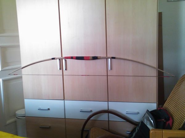

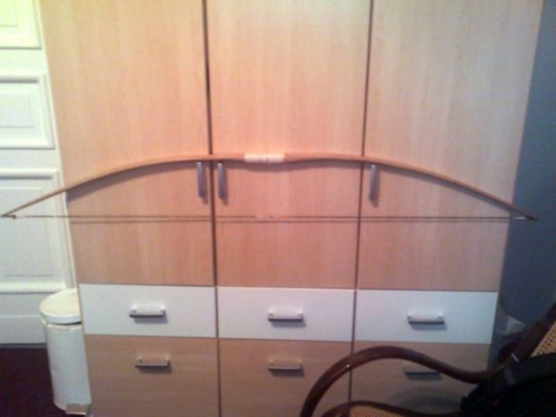

Hatte schon mal den versuch mit esche.....der ist schon beim tillern geknallt...was solls...damals hatte ich nur ne raspel.....dann hab ich eiche genommen.....hab noch bilder gefumden. Der bunte is esche...steinalt un knochentrocken......oh man 2007...da war ich noch bogenbautotalanfänger........weia....

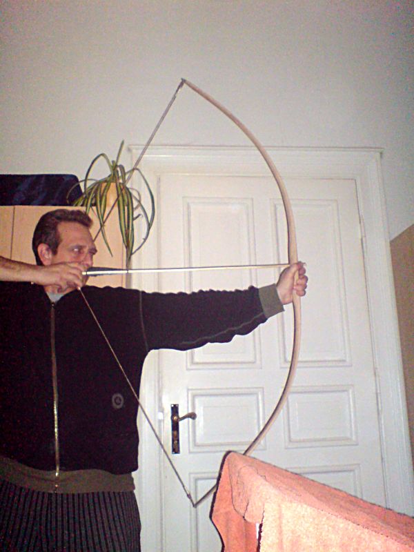

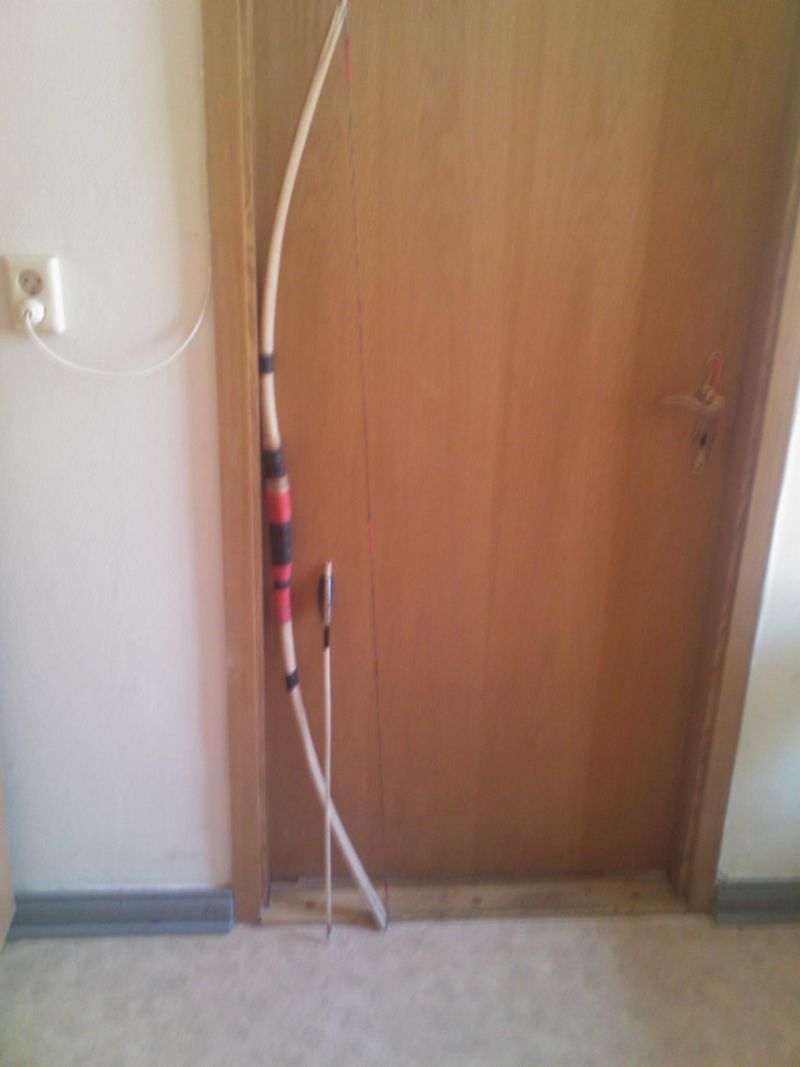

Na ich bekomm die gesammten außenstücken. Da wird doch was gehen. Eiche auch... Und da hab ich nur positive erfahrung. War mein erster bogen... Stehende ringe.

sieht aufjedenfall gut aus
ich wünsch dir viel erfolg :)

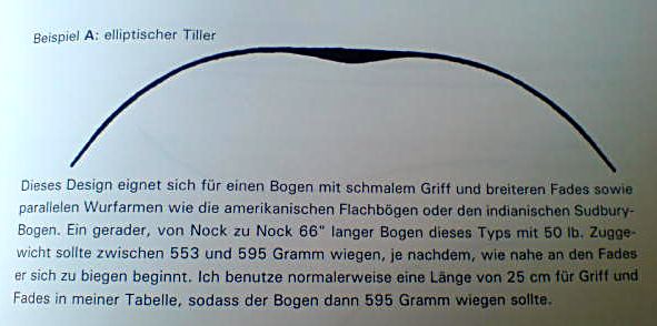

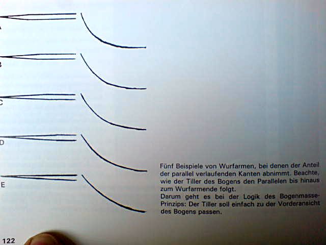

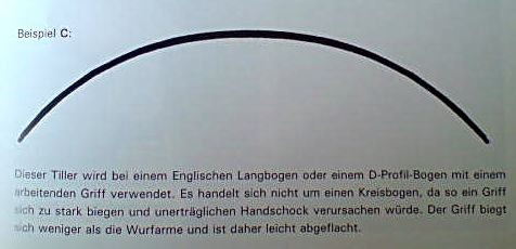

Ich würde mir höswahrscheinlich beispiel C vornehmen

da ich eiche noch nieeee verwendet habe aber anhand deines bogen oben sehen und sehe wie gut er sich biegt und wie GLEICHMÄßIG er es tut würde ich beispiel A für die eiche nehmen  :D
