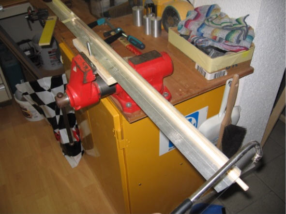

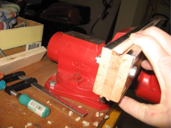

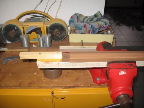

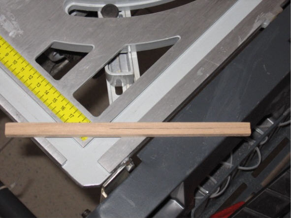

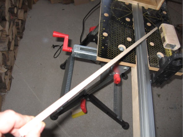

Die 1x 1cm Vorschäfte aus Nussbaumholz habe ich mit Hilfer einer selbst hergestellten Schneidelade, welche ich auf eine Stichsäge aufgeschraubt habe, in der Mitte aufgesägt. (Achtung das feinste Sägeblatt verwenden - meines war 1mm dick)
Den Vorschaft habe ich nun quer zum Schnitt auf Schaftdicke (8mm) geschliffen, um einen besseren Anhaltspunkt beim Verleimen zu haben.

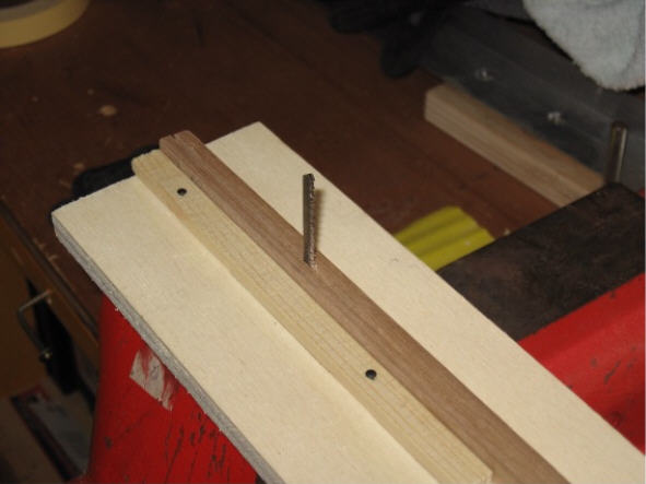

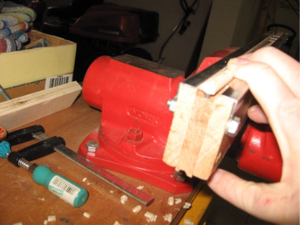

Der zum verkleben fertige Vorschaft. Mit dem etwas umgebauten Tool von Klaus1962 habe ich dann den Schaft zu einem Keil gehobelt wobei ich das Tool so eingestellt habe, dass der Keil vorne noch 1mm dick ist. (Beim Hobeln der 2. Seite hilft ein Nagel vorne, das sich der Schaft nicht nach unten drückt) Danach wird der Keil fein überschliffen.
Zuletzt geändert von christian1 am 07.04.2011, 17:49, insgesamt 1-mal geändert.

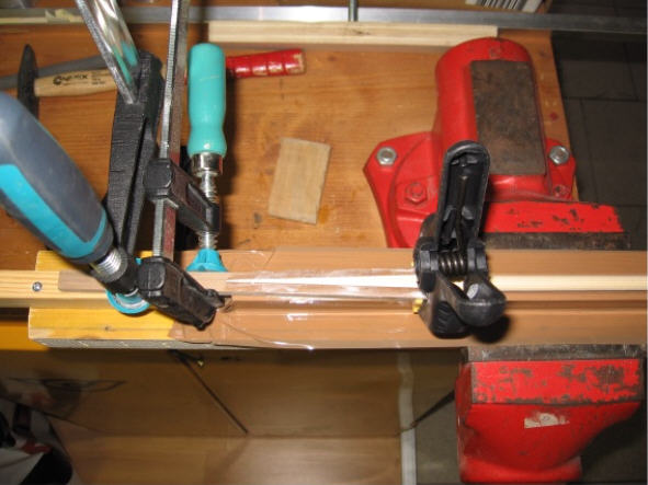

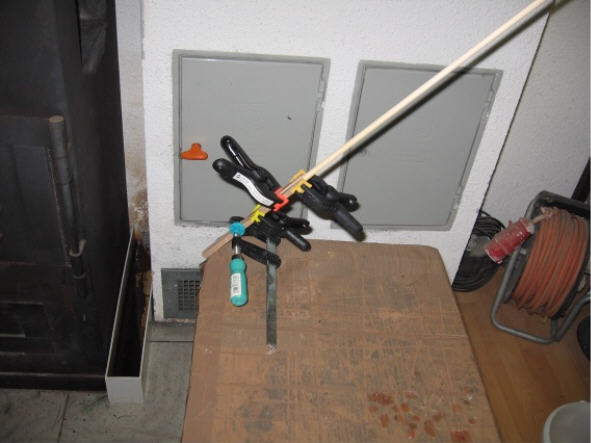

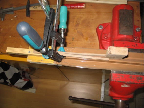

Danach wird der Spleiß verleimt. Ich habe wasserfesten Holzleim genommen, funktioniert sehr gut.
Die Vorrichtung zum geraden Verleimen. Der fixierte und aufgekeilte Vorschaft. Der "Hochzeit" von Vorschaft und Schaft. (Von nun an müssen die immer zusammenbleiben - grins
Zum trocknen weggestellt.

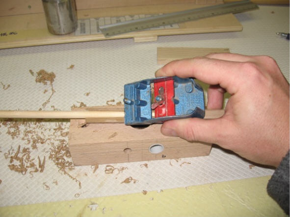

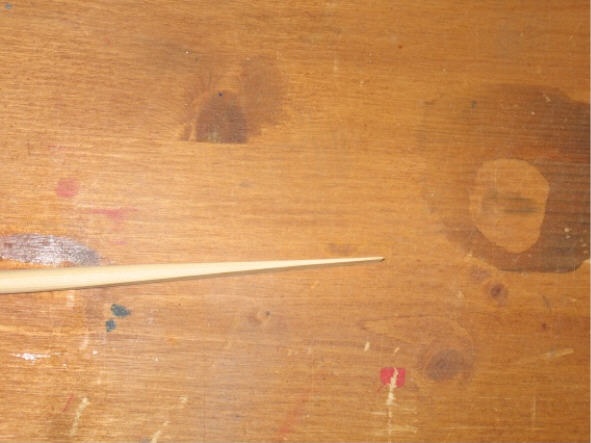

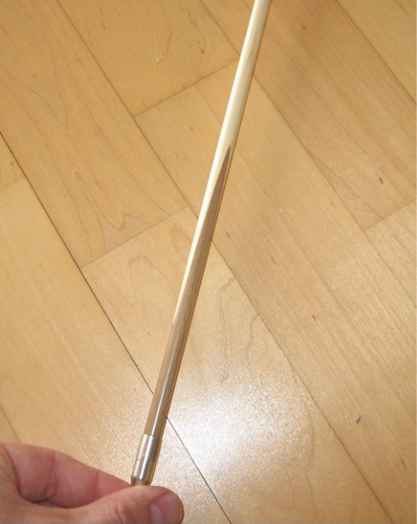

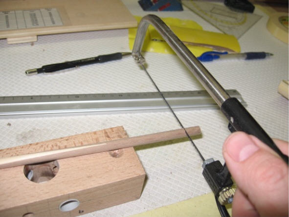

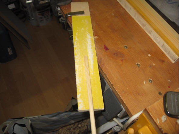

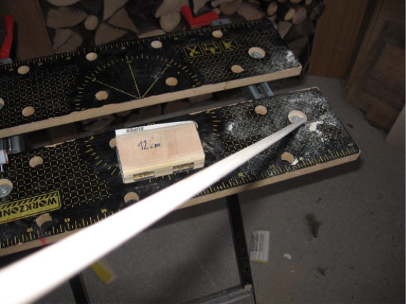

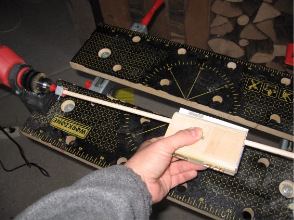

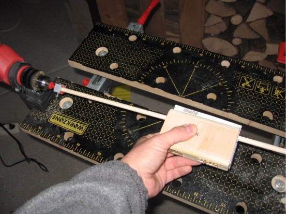

Nach dem trocknen wird der Vorschaft rund gehobelt und mit der Schleiflade exakt angeglichen.

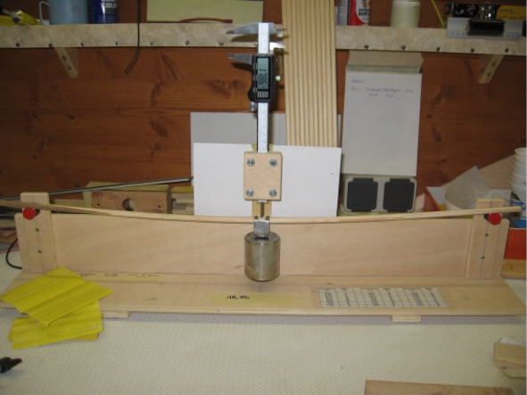

Danach spine ich die Schäfte auf die gewünschte Stärke durch abschleifen von Hand mit der Schleiflade (Es funktioniert gut, die Schäfte sind halt nicht alle genau 8mm dick sondern einige im Mittelteil nur halt 7,95 oder 7,92mm - ich denke das dürfte kein Problem darstellen) Den Bau des Sinetesters findet man ebenfalls im Buch von Volker Hübschmann.

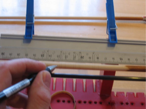

Die Pfeile werden jetzt auf Länge gekürzt

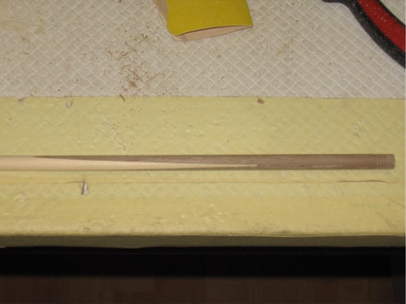

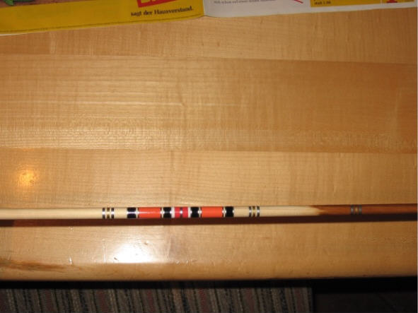

Der fertige Spleiß.
Dann habe ich den Schäfte ein Crowntip mit brauner Holzschutzlasur gemacht und den kompletten Schaft einmal mit 2K Möbellack überlackiert trocknen lassen und mit feiner Stahlwolle glattgeschliffen. Ich denke hierfür sind keine Fotos nötig (Schäm - habe vergessen welche zu machen

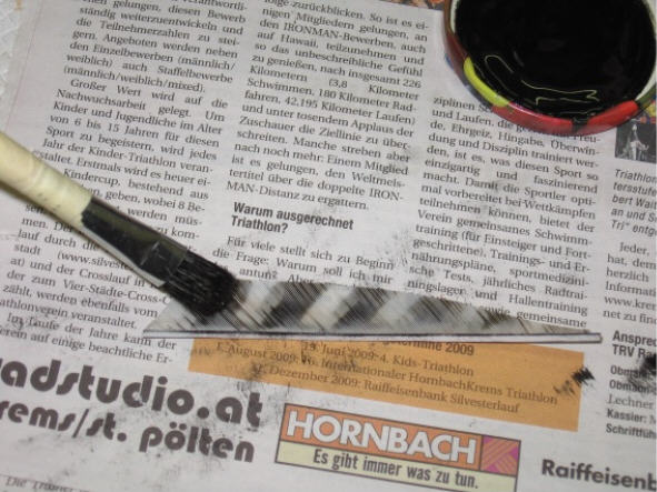

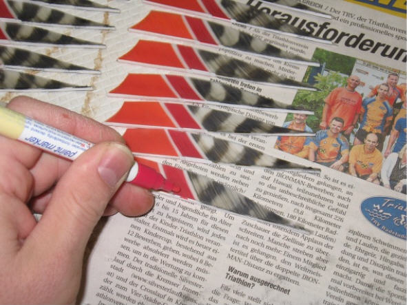

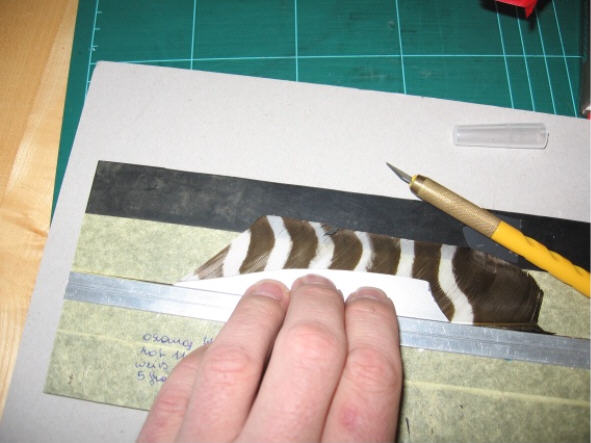

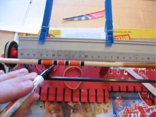

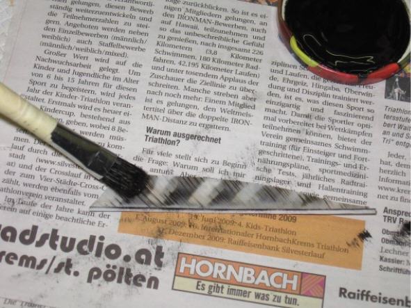

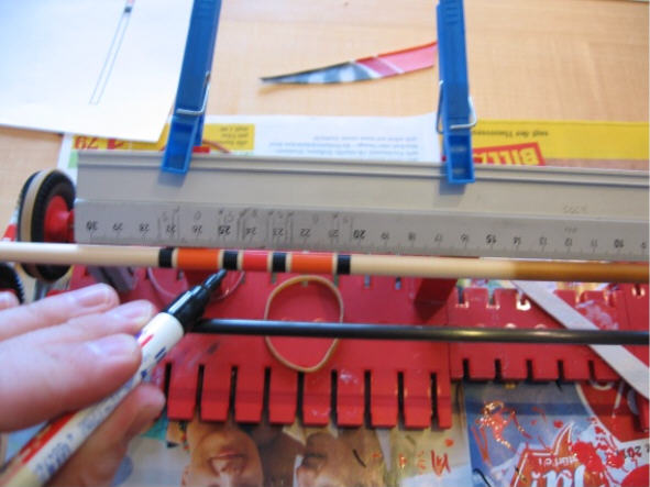

Federn spleißen und Federn schneiden. Die weißen Seitenflächen der Federkiele nun farbig angleichen. Mit der selbstgebauten Crestingmaschine das Cresting vorzeichnen und mit Edding-Stiften ausmalen. Das fertige Cresting.
In der Trocknungszeit nun die Zeit für die Federn.

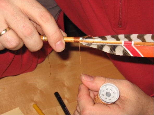

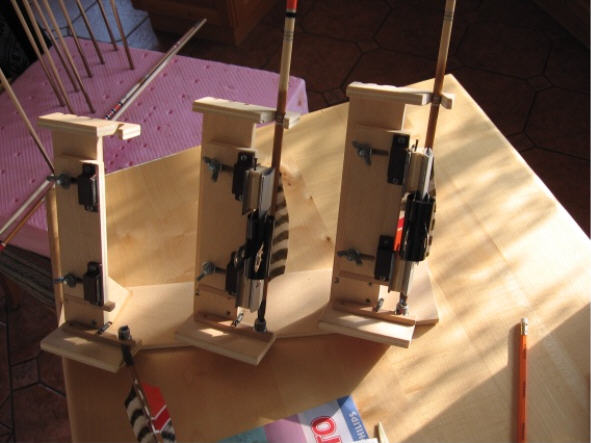

Mit meinem selbstgebauten Befiederungsgerät die Federn aufkleben
und danach mit reißfestem Garn eine Wicklung gemacht.

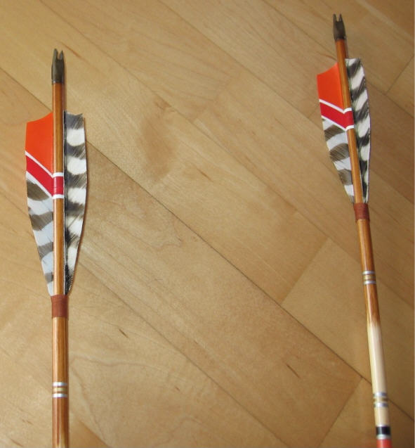

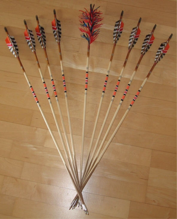

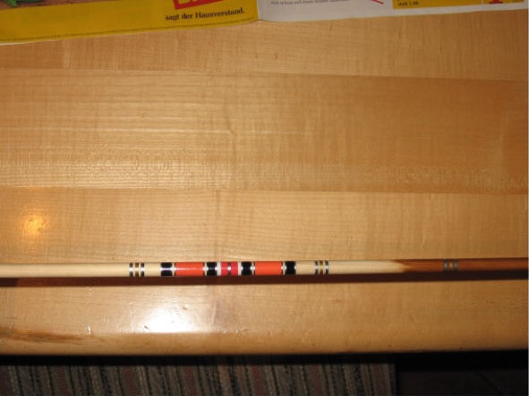

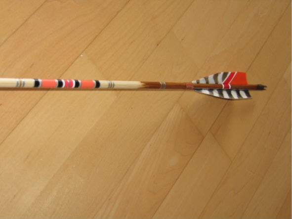

Danach noch 2 mal mit wasserverdünnbarem Klarlack überlackiert je nach Geschmack noch einen Tracer drauf und fertig sind sie.

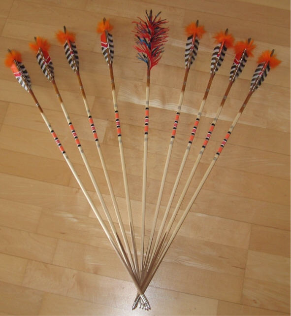

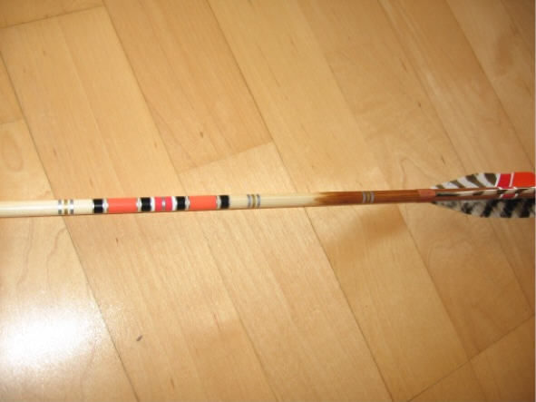

Fertige Pfeile ohne Tracer und Flufli. Mit Tracer und Fluflu. Noch einige Detailaufnahmen. Und so fliegen sie beim Papiertest aus 2 m und 3 m Entfernung geschossen. So jetzt habe ich fertig. Fragen, zusätzliche Tipps, Kritik usw. wie immer gerne.
Noch eines!

Re: Pfeile mit V-Spleiß - Wie ich sie gemacht habe!
@christian1
Super Beschreibung der einzelnen Arbeitsschritte ! Hat schon fast was Lehrbuchartiges.
Hoffentlich bleiben die Bilder lange erhalten.
Einen Tipp hätte ich aber noch für Dich
(hat natürlich nur Sinn bei komplett neuen Schäften, nicht für's aufmotzen fertiger Pfeile):
Versuch mal den Spleiß vor dem Rundfräsen zu machen.
Du hast ja ohnehin als Ausgangprodukt zwei gleichstarke Quadratleisten.
Also zuerst eckig verleimen (das Ausrichten ist da auch einfacher).
Dann den überstehenden Teil des Vorschafts zB. mit dem Bandschleifer bündigschleifen.
Dann alles komplett durch den Schaftfräser jagen.
Auf diese Weise sparst Du Dir den Schritt des händischen Rundhobelns des Vorschafts.
Ich mach das so bei meinen RT-gespleißten Schäften.

@ GerhardP: Das Spleißen der Federn ist eigentlich relativ einfach, ist so wie es Gennie beschrieben hat ist aber auch im Buch von Volker Hübschmann 1A beschrieben.
