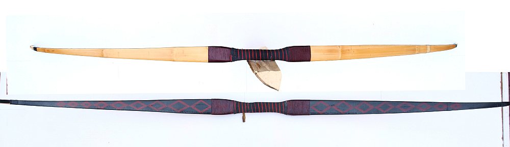

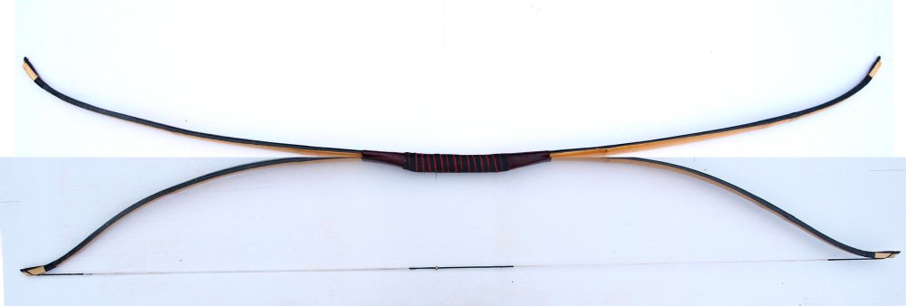

Nach dem Abspannen stellt sich die Rückspannung von 17,5 cm immer wieder neu von selbst ein. Der obere Wurfarm (links) hat eine um 5 mm höhere Spannhöhe als der untere.
In der Draufsicht:einmal der pure Bambus am Bauch und am Rücken der Seidenüberzug mit Bemalung

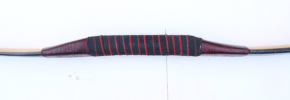

Der Griff: Lederwicklung mit Schnur und Abschlusswicklung in den Fade-outs

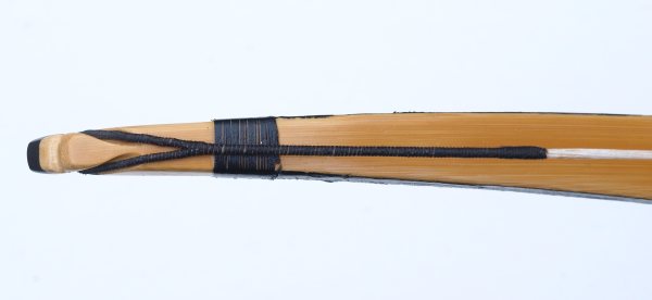

Nocke mit Sehne vom Bauch

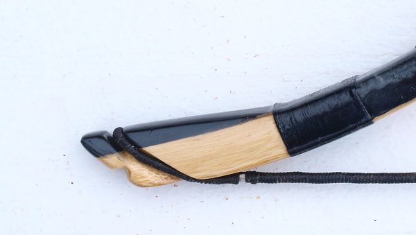

Nocke seitlich mit Abschlusswicklung zur Seide

Eine Frage: Wozu die kleine Delle an der Stirnseite der Nocks? Designelement oder technischer Hintergrund?

Firestormmd hat geschrieben:… Eine Frage: Wozu die kleine Delle an der Stirnseite der Nocks? Designelement oder technischer Hintergrund? …
Ich hätte jetzt auf Kerbe für die Spannschnur getippt (obwohl mir die fast zu flach dafür erscheint - das mag aber auch am Foto liegen).

@NIels: Du kennst sicher das Problem der hochauflösenden Kameras: Man kann einfach nicht mit den Handyfotos konkurrieren! ;D
Ich vermeide solche BIlder, weil man sonst jeden Fussel und jeden Kratzer im Lack erkennen kann. Die Kerbe ist zum Rückspannen des Bogens bei Sehnenauftrag gedacht gewesen und erfüllt nun die Funktion der Sehnenhalterung, wenn der Bogen an der Wand hängt.
