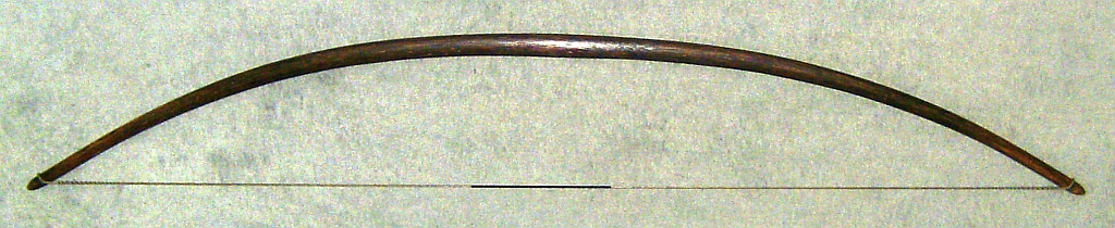

Angeregt durch diesen Thread:
viewtopic.php?t=21192

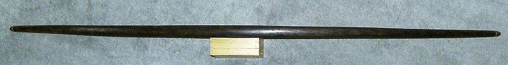

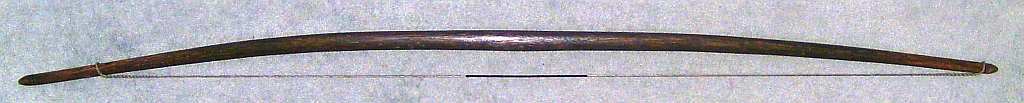

wollte ich mal einen ganz "primitiven" Bogentyp - und dazu noch sehr kurz - bauen.
Das ist dabei heraus gekommen:
Rattanbogen in "Palmholz-Optik" (gebeizt mit CLOU 1/4 Schwarz, 3/4 Eiche Dunkel).
Fast runder Querschnitt, Rücken leicht (Originalrundung Vollstab) flacher
Mitbiegender Griff
Leichter Deflex im oberen WA
Länge: 1,40 m, NtN 1,36 m
Breite max. (Griffmitte) 30,5 mm
Breite max WA 30 mm
Breite Ende: 16,5 mm
Dicke Griffmitte 29,5 mm
Dicke max. WA 27 mm
Dicke Ende: 16 mm
Sehne: 12 Strang Dacron flämisch.
Zuggewicht: 40#@26"

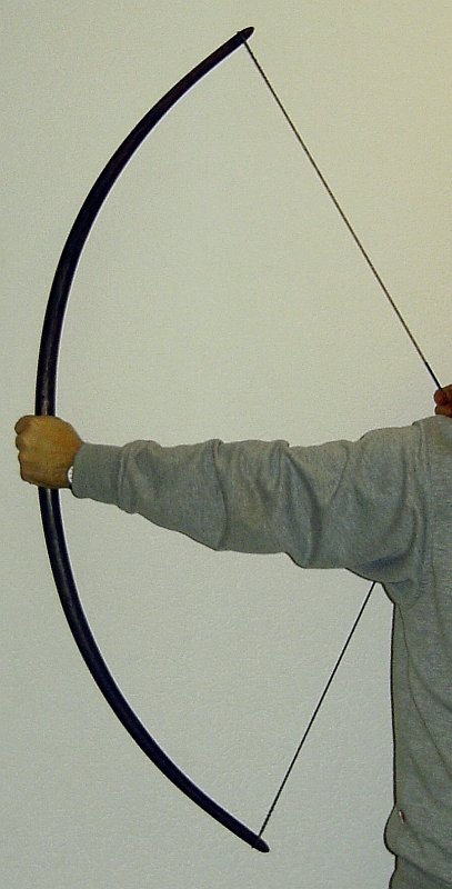

Interessant ist, dass die Biegung bis etwa 1/2 Auszug nur in den äußeren WA-Hälften stattfindet. Erst ab ca. 1/2 Auszug beginnen griffnahen WA-Hälften und die Mitte mitzubiegen. Diese Charakteristik ist auch im Set erkennbar, der hauptsächlich in WA-Mitte auftritt, und dem entspannten Bogen so das typische Aussehen mit den leicht abgeknickten äußeren WA gibt!
Der Punkt rechtwinkligen Sehnenwinkels an den Enden ist bei ca. 26" erreicht. Danach stackt der Bogen deutlich.
Links = oben
Die Original-Palmholz-Optik, die ich dabei vor Augen hatte, seht Ihr hier:
Palmholz, 150 x 38 x 38 mm | 831277 | 831277 https://share.google/CqEoaLeLQoa3J008K

Wow,
der is geil! Richtig schön Afrikanisch. Gefällt mir gut.Wie schnell schießt der denn so? Mittel bis schnell?

Danke für das Lob! Is noch nicht getestet, is erst vor ner Stunde fertig geworden...Ins Gelbe hat geschrieben:Wie schnell schießt der denn so? Mittel bis schnell?

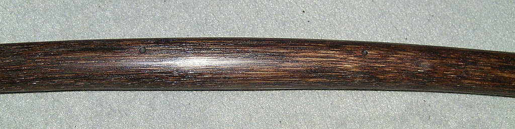

In die beiden Vertiefungen am Griff würd super ein kleines Inlay aus Bein oder Zahn passen

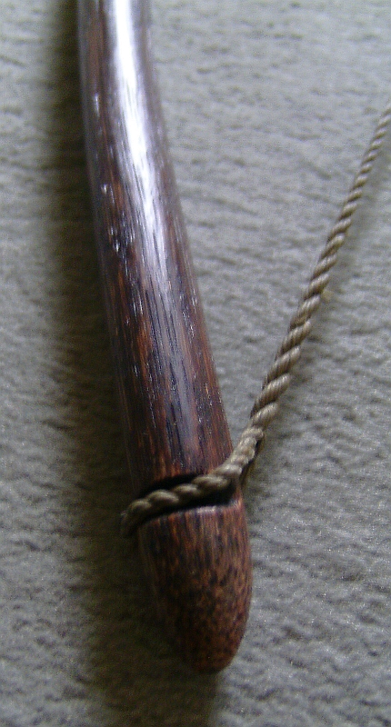

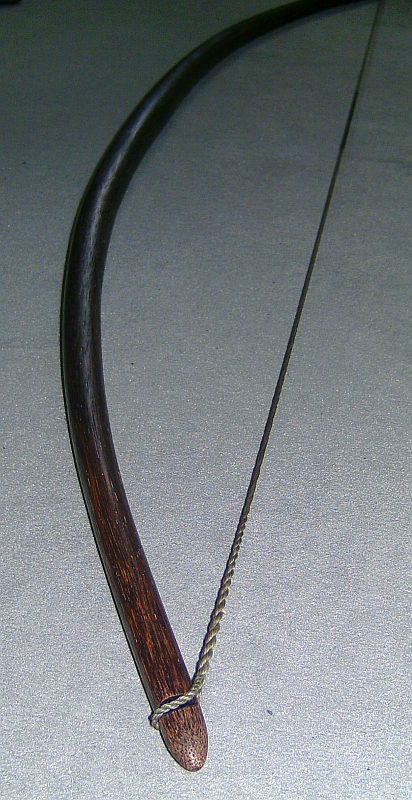

Scheuert die Nockkerbe so nicht die Sehne durch oder täuscht (mich) die Perspektive?

Die beiden kleine Markierungen für den Griffbereich sind clever
so ne Idee hat mir noch gefehlt.

Neee, normaler Weise natürlich nicht, aber erstens ist Rattan so tolerant, dass es auf kleine Unregelmäßigkeiten nicht ankommt, und ich hatte hier einfach das Gefühl "das passt so" (und mein Gefühl behält meistens Recht, dieser Ar***...Neugier hat geschrieben:Machst Du immer den Bogen ganz fertig und gehst dann schießen?
Hmmjja, das ist natürlich nicht optimal so, gut gesehen!Gornarak hat geschrieben:Scheuert die Nockkerbe so nicht die Sehne durch oder täuscht (mich) die Perspektive?
Die Kerben auch noch auszurunden hätte mit im Stil aber zu "modern" ausgesehen. Und Rattan ist sehr weich, passt sich gut an...
Außerdem wird die Sehne beim Auszug ja nicht zur Kante, sondern davon weg (auf dem Deatilbild oben: nach rechts unten) gezogen.
FALLS es da irgendwann Probleme gibt (ne Weile wird's erst mal halten!), kann ich das immer noch nachbessern und ne neue Sehne machen... War's mir wert...
