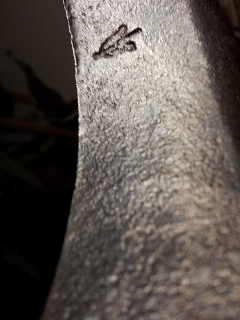

ich habe über ein paar Ecken und Bekanntschaften vier alte Ziehmesser bekommen. Die Messer waren mit einer ordentlichen Rostschicht überzogen, in den Griffen war der Wurm drin, außerdem waren sie spröde und rissig. Die Messer lagen über viele Jahre auf einem Dachboden.
Ich habe nun erstmal mit einer rotierenden Stahlbürste die Rostschicht runter geschliffen und mit WD40 getränktem Lappen leicht poliert Unter der Rostschicht kam schwarzer von der Zeit gezeichneter Stahl zum Vorschein. Die Griffe habe ich entfernt, werde mir wohl neue drechseln.
Meine Fragen:
Kennt jemand eins der beiden Symbole?
Warum ist der Stahl so dunkel/fast schwarz (hat das was mit dem Kohlenstoffanteil zu tun?)?
Lohnt es sich überhaupt die wieder aufzubereiten?

Also das symbol habe ich glabue schon mal gesehen, kann es aber grade nicht zuordnen.
kannst du vlt die schrift besser fotografieren oder mal schreiben was da steht.

Die Symbole kannst du besser direkt Frontal drauf fotografieren, so das sie auch scharf abgebildet und nicht durch den Blickwinkel verzerrt werden.
Der Stahl ist schwarz an der Oberfläche weil er Oxidiert ist. Eisenoxid ist schwarz. Durch die Aufnahme von Wasser aus der Luft wandelt sich das Eisenoxid in Eisenhydroxid und wird? Genau Rost! Der ist dann Rot-Braun.
Die Messer sehen so aus als wären sie aus einem guten Stahl. Es lohnt sich in jedem Fall, sie wieder her zu richten. Auf dem ersten Bild das obere Messer ist ein wenig verschliffen, da ist die Schneide ziemlich aus der Form. Aber die anderen sind noch Top! Rost entfernen und einölen war schon mal eine super Idee. Jetzt noch neue Griffe und eine schöne Schärfe, dann kann es los gehen ;)

Hey, danke euch für die schnellen Kommentare. Den Schriftzug kann ich leider auch nicht lesen. Ich habe aber nochmal ein weiteres Foto gemacht. Mehr gibt die Handy Kamera nicht her.
2 Messer sind übrigens komplett ohne Symbol oder Gravur.
@Haithabu & drogo: soviel Restaurationsarbeit will ich euch nicht zumuten :P Ich glaub ich behalte die Hübschen und nehme mir die Zeit die's dauert.

P.L. Summiot?

Schmidt statt "Summiot"?

Das isses. Peter Ludwig Schmidt
http://www.holzwerken.de/museum/herstel ... midt.phtml

Dann sind die Messer ja irgendwie aus dem 19.Jhdt. Also richtig alt! Gratulation, sie werden dir richtig gute Dienste leisten! Behandle sie pfleglich!

Und dann auchnoch aus Elberfeld (heute Wuppertal) ... *neid*

Sehr schöne Messer. War da mal ein Schäffler/Küfer (also einer, der wo Fässer baut) damit am Werken? Das Oberste sieht aus, als wär das ein geradegebogenes Messer für die Fass-Aussenseite, das Unterste ist fürs Innere.
Übrigens noch ein Restaurationstipp: Drahtbürste zum Entrosten ist ziemlich invasiv. Leg doch mal eine vorher entfettete Klinge in Zitronensäure (2geh.El. auf 0,5l Wasser). Da hast Du dann nur Rostabtrag und vernudelst nicht die Schneid.

Die Zitronensäure Idee ist super, allerdings hab ich ja nun schon einmal Stahlbürste genutzt um den roten Rost wegzubekommen :/
Wer die zuletzt nutzte weiß ich leider nicht. Aber die Idee mit dem Schäffler hatte ich auch bereits. Wobei die mir für größere Gefäße recht unterdimensioniert erscheinen. (die stark konvexe Klinge misst nur 28cm von Heft zu Heft)
