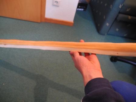

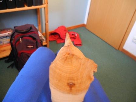

Ich bin gerade dabei einen Englischen Langbogen zu bauen und will jetzt die Jahresringe freilegen.
Da ich bisher erst zwei Bögen bei einem Kurs gebaut habe bei denen das schon vorgearbeitet war bin ich jezt etwas unsicher.
Könntet ihr mir bitte sagen auf welchen Ring ich mich runterarbeiten soll? Welcher ist am besten geeignet?
Ich habe hier ein paar bilder:

ist der splint natürlich gewachsen oder hast du schon splint runter genommen wenn das die natürliche stammoberfläche war und diese unverletzt ist würde ichs beim ersten eibebogen einfach so lassen das macht am wenigsten arbeit und ist so ganz passabel.

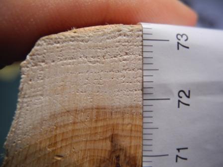

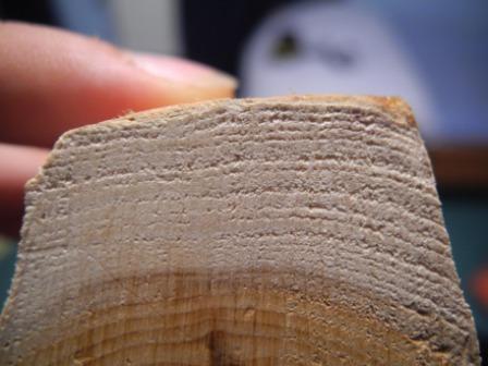

Ist der Splint trotz anschleifen so bröselig? Wie willst du da Jahresringe erkennen?

Neee, Anschleifen ist anders. Die Stirnseite muss wirklich glatt sein und am besten dann mit Lack (oder fürs Foto) auch nur mit Wasser behandelt werden.

@Anschleifen: Das war ein Versuch, Pfeilharry aus der Reserve zu locken, damit er zugibt, eben nicht angeschliffen zu haben ;-)

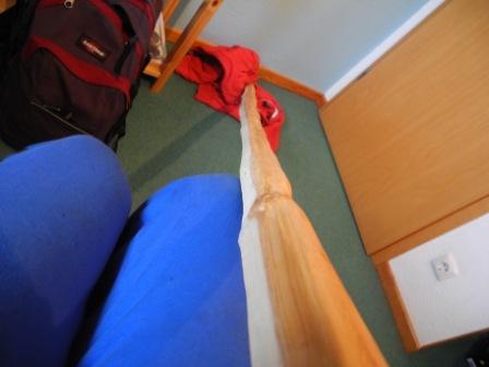

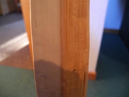

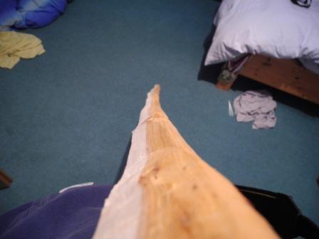

@Rückenring: Wenn du eine Empfehlung haben willst, ob du den obersten Ring nutzen kannst, würde ich auch ein Bild vom künftigen Bogenrücken beilegen - es sieht so aus, als hättest du das Stöckchen schon (mit einer Klinge?) entrindet...

:D In der Tat schwierig da was zu sagen... wobei mir die Ringe sehr fein vorkommen... was erstmal gut ist... zum Jahresring abnehmen für ungeübte... eher schlecht ;)
Da kann man schnell mehr kaputt machen, als man denkt. Und dann kommt man em Ende nicht drumherum da nen Backing draufzuleimen. Wenn Du noch nicht so erfahren bist, dann würde ich den (übrigens recht hübschen) Stave in die Ecke stellen und ersteinmal an grobringiger Garteneibe probieren, wie man da nen Jahresring ordentlich runter bekommt.

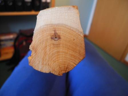

Wenn ich die Löcher im Splintholz richtig deute, würde Bläcky den vmtl. allenfalls verheizen!
Das sieht leider nicht gut aus!
Noch KÖNNTEN es auch NUR Ausrisse einer knallstumpfen Säge sein.
Wir brauchen unbedingt einen glatten, geschliffenen Anschnitt einer scharfen Fein- oder Japansäge...

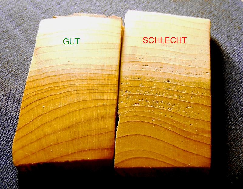

Hier sind mal brauchbares und unbrauchbares Eibenholz nebeneinander gestellt:

Ich hatte da wirklich eher an ne stumpfe Säge gedacht... das mit diesen Löchern kann ich bestätigen. Eibenholz ist dann nicht mehr so gut zu gebrauchen :-/

Selbst wenn das im Splint Löcher sein sollten, wäre der Kern dann auch Murks?
Beiträge: 3784
Hat gedankt: 186 Mal
Hat Dank erhalten: 62 Mal
Re: Jahresring Freilegen Eibe
Nein, für laminate wärs wohl okay , zumindest da, wo keine Löcher isnd. aber - woher willst dus genau wissen? Kann ja sein, dass die Feher sich nicht komplett durch die Länge des Staves ziehen. Ich würds nicht verwenden.

Oder nen Nur-Kern-Bogen?
