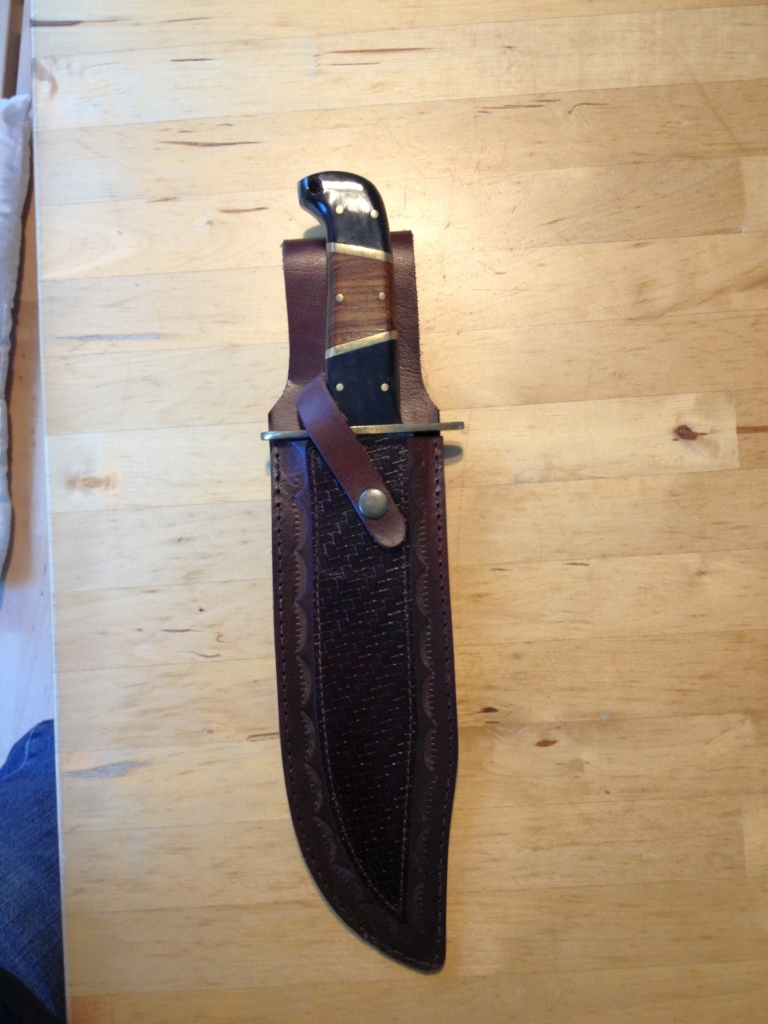

ich habe heute am Flohmarkt ein Damast Bowie Messer gefunden. Der Verkäufer wusste nicht recht, was er da hatte. Ich kenn mich auch nicht aus. Aber da wir einen guten Preis ausgehandelt haben, hab ich das gute Stück nach Hause mitgenommen.
Das Messer hat eine Gesamtlänge von ca. 35cm. Der Griff ist aus Horn und einem braunen, stark gemasertem und grob porigem Holz. Der Klingenrücken misst an der dicksten Stelle etwa 6mm. Die Messerscheide ist aus recht ordentlichem dickem Leder, schön punziert und auch ganz gut vernäht.
Für mich stellt sich nun die Frage, ob ich da ein gutes Messer oder nur billigen China-Schrott gekauft habe? An welchen Merkmalen könnte ich das erkennen?
Ich habe ein paar Bilder angehängt, Detailbilder kann ich gerne nachreichen.

Sieht für mich zu gut gearbeitet aus für "Schrott".

schwer zu sagen, die Klinge kann überall auf der Welt gemacht sein.

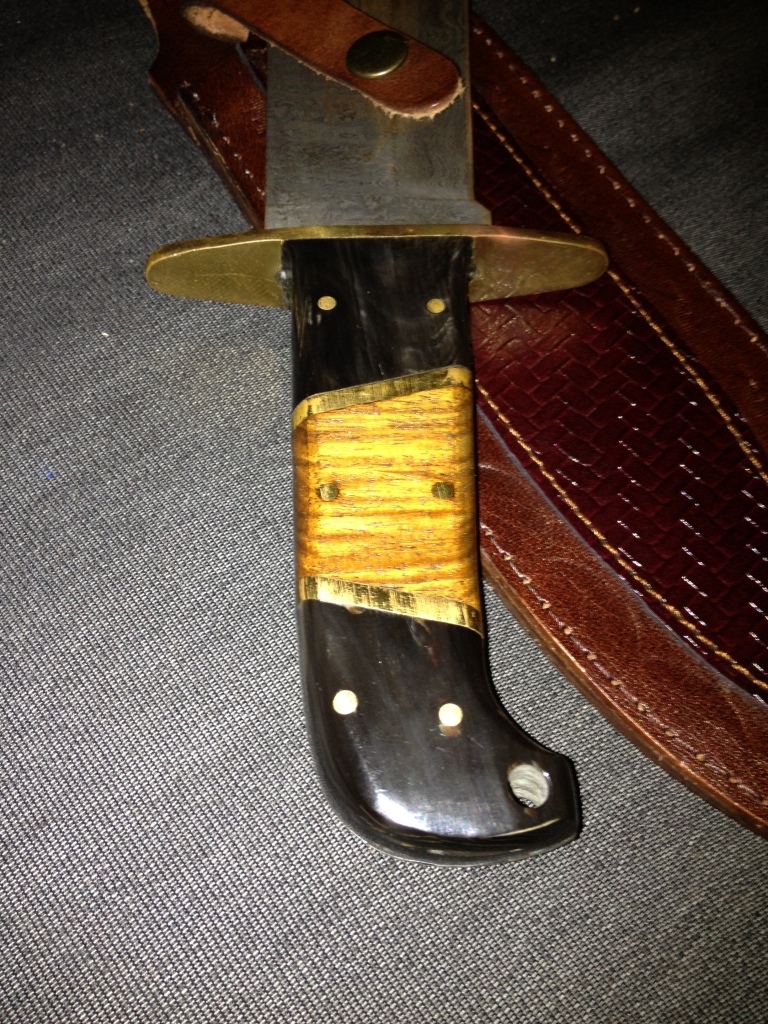

Auf den ersten Blick sieht der Griff recht sauber verarbeitet aus. Ich meine jedoch am Übergang Klinge zu Parier Spalte zu sehen, sowie von Griff zu Parier Lötpunkte. Mach hier doch mal zwei Detailaufnahmen. (Dies ist für mich ein Kriterium wie gut der Messermacher arbeitet.)

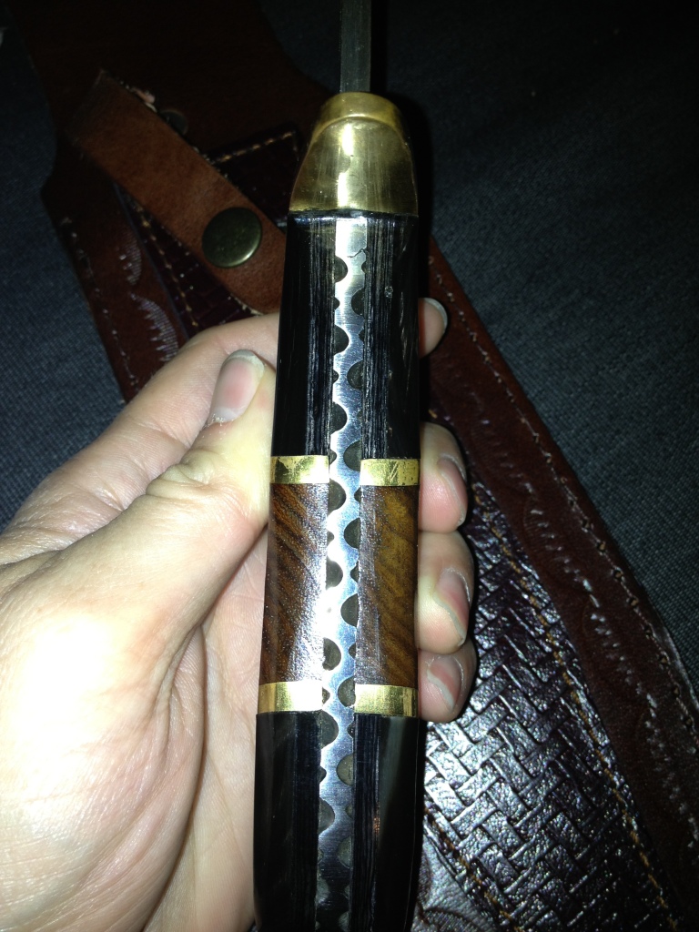

Da filework ist recht grob passt aber zum Messer. Ist das an der letzten "Kerbe" ein Riss? Falls ja wäre dies nicht gut.
Die Scheide sieht vernünftig aus. Wie dick ist das Leder? Ist es Leder?

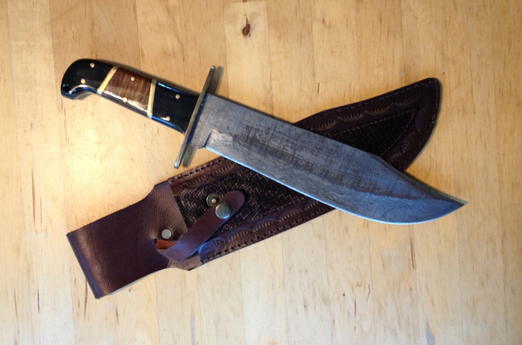

Die Klinge ist "normaler" rostender Damast. Das wichtigste an der Klinge, die korrekte Wärmebehandlung (dies entscheidet ob das Messer gut ist) kann man auf den Bildern leider nicht sehen.
Ich habe für Skinnwalker mal ein Bowie aufgehübscht. Da war die Klinge nicht mal gehärtet
http://www.fletchers-corner.de/viewtopi ... 75#p344575
Mach mal einen Glasritztest.
Falls die Klinge hart ist, mach das Messer sauber, entroste es und ätze die Klinge u.U nach, und nachschärfen nicht vergessen. Falls Die Klinge weich ist und sich der Riss bestätigt, häng es an die Wand (oder wirf es weg).

Indien*! Die kommen aus Indien und kosten so um die 20 Eusen.Bogensport Bernhard hat geschrieben:Für mich stellt sich nun die Frage, ob ich da ein gutes Messer oder nur billigen China-Schrott gekauft habe?
Immerhin echter Damast, aber kein Vergleich zu den japanischen Originalen.
Ein gebrauchsfähiges Messer, ohne Frage, aber eher zur Salaternte als zum Schneiden.
Ganz typisch für diese Messer ist die völlig überdimensionierte Dicke der Klinge - die aber hier nötig ist, damit der Stahl - Härte dürfte max. Anfang 50er liegen - nicht verbiegt.
