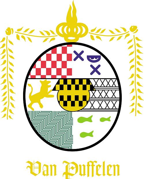

damit ich meine Ausrüstung komplett machen kann wollte ich auf meinem Armschutz einen Stempel in der Form unseres Familienwappens (mütterlicherseits) haben. Dafür wird man womöglich eine Stanze oder ein Stempel haben müssen oder? ich könnte mir auch vorstellen es einzu brennen/gravieren. anbei habe ich mal zwei bilder angefügt. wenn jemande noch eine andere idee hat wie man das machen kann bin ich für alles offen.

ich würde mir da mehrere kleine Punzen anfertigen, zum einen aus Vierkantstahl 2 rechteckige für die Muster oben rechts und in der Mitte, dann einen aus einem Winkelprofil für die Zickzacklinien unten rechts und welche für die Fische (?).
Konturen und das X-Muster mit Swivel-Knife oder Skalpell schneiden, beim Löwen auch die Kontur schneiden, dann mit einem Background- oder Matting-Tool das Innere punzieren. Für die Muster oben rechts Punzen mit schmal-rechteckigem Querschnitt.
