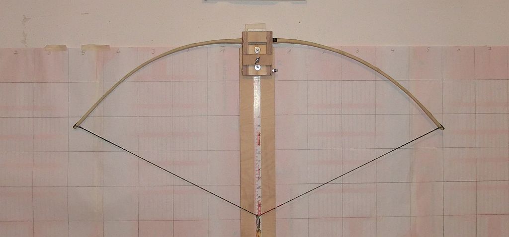

Nach ein paar Monaten Bogenbaupause mal wieder ein Kinderbogen (für eine 6-jährige). Beim jährlichen Sträucherschnitt fiehl ein passendes Stöckchen ab. Den Kanal und die inneren Stege (Nodien?) habe ich mit dem Dremel ausgefräst.
Das Horn wurde mit Endfest300 verklebt, die Griffwicklung mit Holzleim fixiert.
Als Nockpunkt habe ich mal die Zeitungspapier/Sekundenkleber Variante ausprobiert (Dank an Palmström für den Tipp).
Archerbald
Auszug 20" (scheint mir jetzt links außen zu steif und rechts griffnah etwas zu viel Biegung...)

kannst du mal etwas über die Wurfarmmaße mitteilen, bin nämlich über einer Kinderflitze in ähnlichen Maßen und Zuggewicht ?

Der linke WA ist im äußeren Drittel einen TICK steifer als der Rechte, aber noch absolut in der Toleranz!
Die Overlay sind sehr sauber, schade, dass sie nicht glänzen!
Pfeilauf-/anlage gefallen mir sehr gut! So müssen Kinderbogen sein!
Ist die Anlage eingelassen oder aufgeklebt?

@Tiro: die Wurfarme sind so 16mm breit, am Fadeout 10mm und an der dünnsten Stelle 7mm stark.
@Rabe: die Anlage ist eingelassen, was im Griff schon ziehmlich Holz gekostet hat. In der Makro-Aufnahme sehen die Overlays schlimmer aus als "in echt", aber könnte ich noch etwas nachpollieren.

Schön, Archerbald! Die Pfeilauflage ist dir gut gelungen. Links hast du ja schon selber bemerkt, zu griffnah finde ichs nicht. Ich würde den gern im BdM sehen.

Ich durfte den Bogen und Schützin heute in Aktion erleben und weiß, dass er genau richtig ist und viel Spaß macht (selbst meinem Großen, wie er mir noch mal bestätigte.. ;) ).
Sehr liebevoll gestalteter, schöner Bogen. Kolkwitzie hatte ich vorher noch nie gehört.
Die tolle Pfeilauflage habe ich erst auf dem Foto richtig en Detail betrachtet. Ich werde mal schauen, ob ich die bei meinem nachträglich noch einbauen kann. Allerdings nicht eingelassen, sondern nur aufgesetzt.
