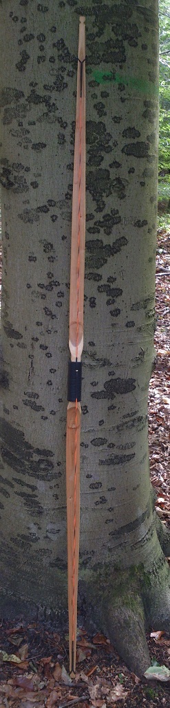

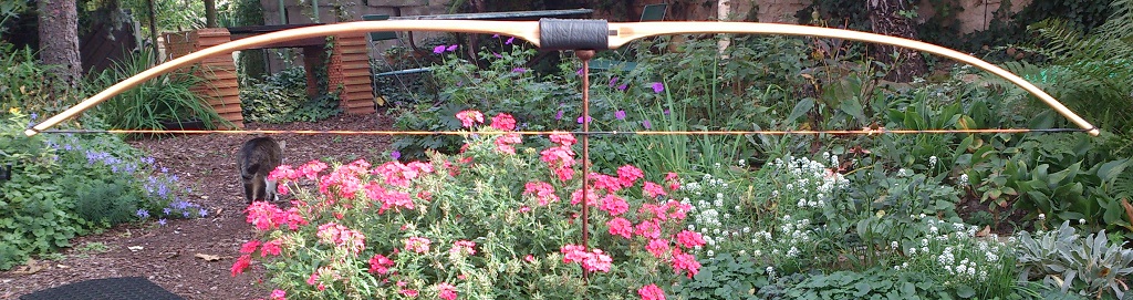

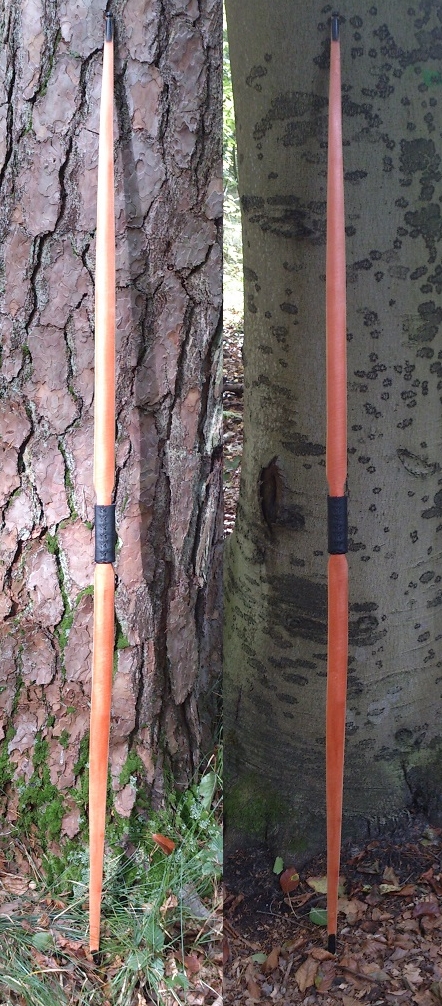

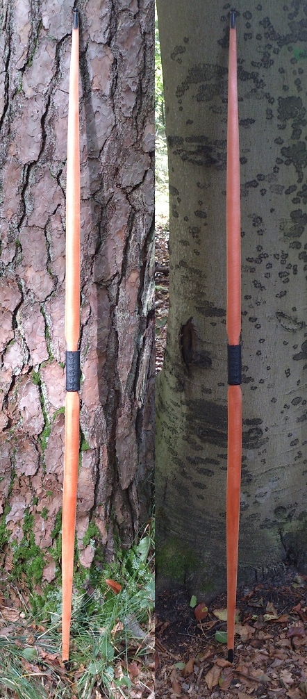

Hallo Allerseits, da hab ich einen Bogen fertig und Heute ca. 200 Pfeile werfen lassen.
Späte Traubenkirsche (Prunus serotina)
Länge: 167 cm, 42#@28" - ich hatte beim Spleiss schnippeln falsch geschnitten, die schlechten Schnitte weggeschnippelt und dann wieder ein Teil eingeflickt, deswegen iss der Bogen so kurz. Und fast vergessen: die Billets hatten ordentlich Drehwuchs - den hab ich dann in ca. 5 Dämpfaktionen/Billet weggedreht.
Sehne aus 10 Strang Spectra + 2 Strang schwarzem B55 (wegen der Optik ;D )
Backing Leinenstoff 220g / m² mit Ponal blau verklebt und die letzte Lage mit Kupferpigmenten gemischt.
Der arrowpass und die overlays sind aus Rinderhorn.
Das Holz hat meine Erwartungen in Bezug auf Geschwindigkeit erfüllt und die Späte Traubenkirsche kommt auf die Einkaufliste, wenn Erntezeit ist. Allerdings werde ich mir nächstes Mal dickere Stämme (mind. 15 cm) aussuchen, damit die Chance auf nen grossen Anteil Kernholz besser ist. Bei dem hier musste ich etliche Ringe Splint runter machen - geht aber ganz gut :)
Und noch ein paar Bilder dazu:

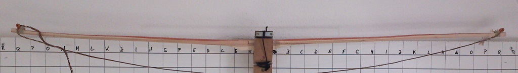

Noch nix getillert
Noch nix getillert
1 Std. nachm schiessen

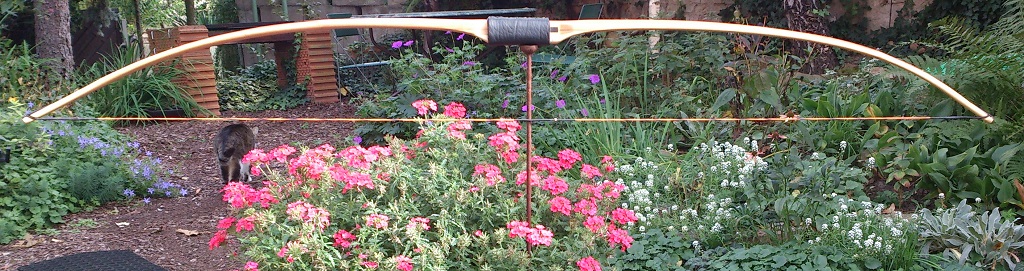

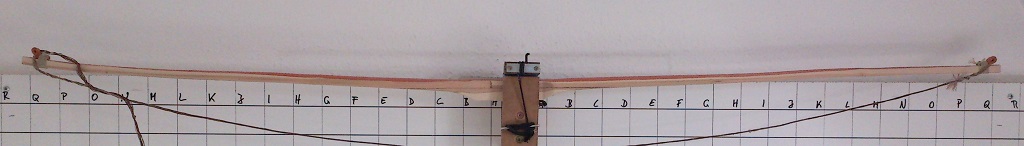

Standhöhe
Standhöhe

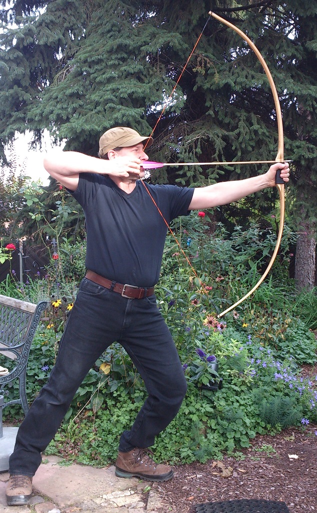

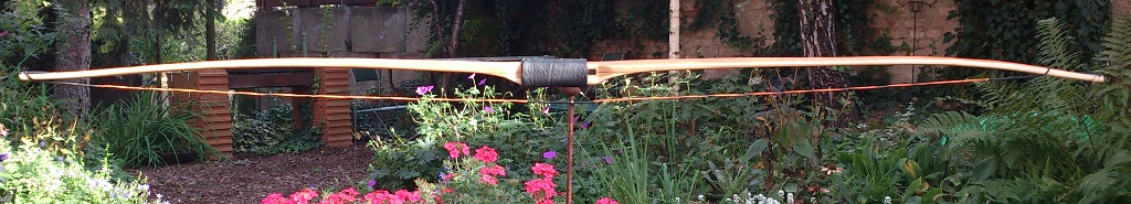

Vollauszug (so ziemlich jedenfalls)

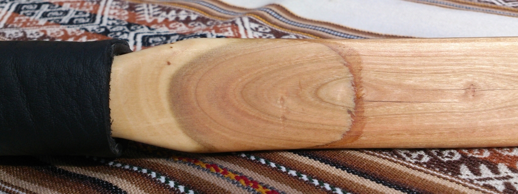

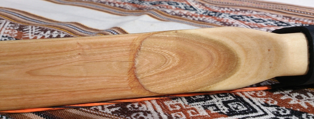

Der Bauch
Der Bauch

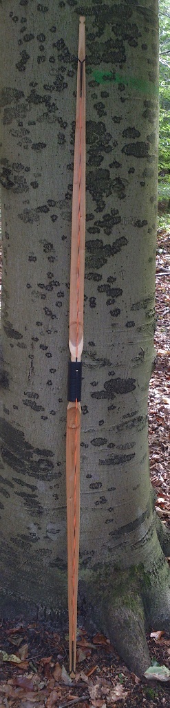

Der Rücken - 1x mit Sonne + 1x ohne

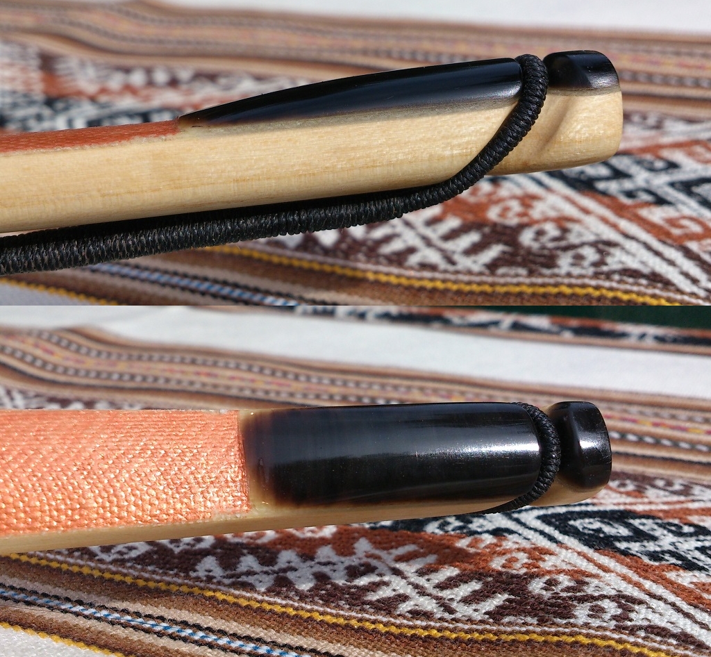

Eine Seite overlays
Eine Seite overlays

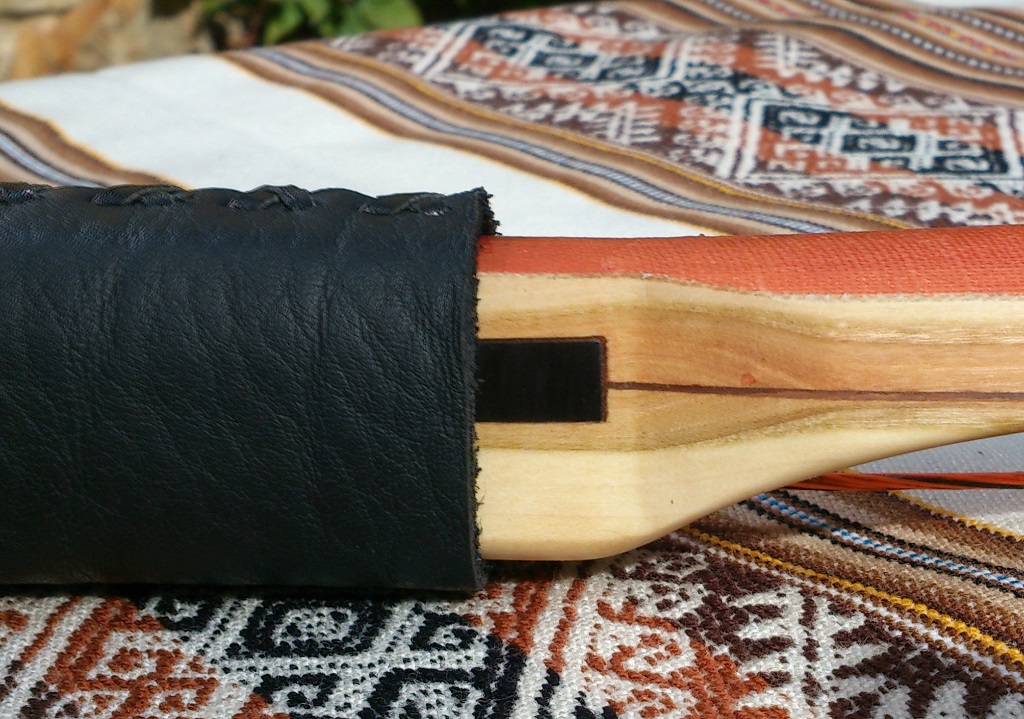

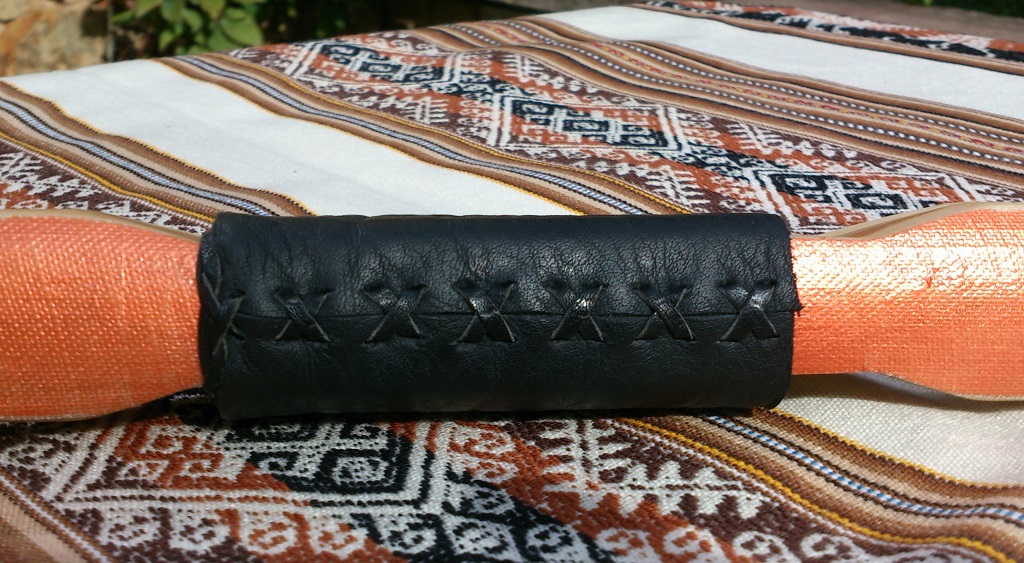

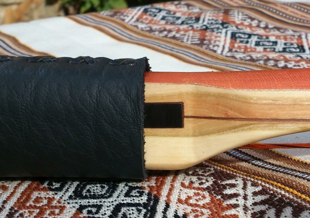

Der Griff
Der Griff

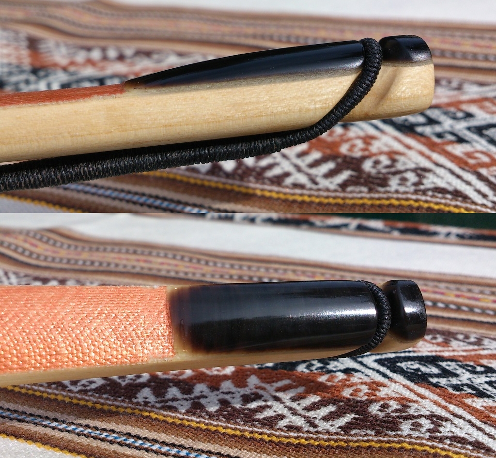

Der arrowpass. Die Klebefuge des Griffstücks ist gigantisch, aber es passt ins Bild

Sehr schöner Bogen.
Gratulation.
Die Tips find ich besonders gut gelungen.
Bin schon auf den "nächsten" gespannt.

Schön mal einen Bogen von einem nicht so häufig verwendeten Holz zu sehen und gefällt mir gut mit dieser Optik.
Beim Tiller sehe ich aber dringenden Verbesserungsbedarf. Auch wenn der obere Wurfarm an einer Stelle schon leicht deflex war, so zeigt dir der entstandene Set an, dass er an dieser Stelle zu stark biegt.
So hält der wahrscheinlich nicht lange.

schöner Bogen erstmal und, alle Achtung. Das war bestimmt nicht einfach!
Ich muss meik aber auch recht geben.
Der obere WA hat eine krasse Schwachstelle.
Der untere vieleicht auch, aber die ist nicht sooo schlimm.
Der obere sollte sich zum Griff hin noch ein bischen beweglicher zeigen.
Also ich persönlich würde am tiller noch nacharbeiten.
Klar ist das blöd! Er verliert noch an Zuggewicht und es ist immer nicht schön noch mal ran zu müssen obwohl man eigentlich schon fertig zu sein scheint.
Ich persönlich würde es aber machen.
Dem Bogen zuliebe.

Ich würde mal am oberen Wurfarm anfangen beim Fadeout langsam Richtung WA-Mitte zu reduzieren...aber ganz vorsichtig :o

@Gringo: ja, der hat oben und unten jeweils ne Schwachstelle - genau wie Du sagst, man siehts am Set.
Aber der Bogen wird nicht mehr verändert - der wird geschossen bis der nächste fertig ist. Die späte Traubenkirsche iss ganz schön zickig beim tillern. Ich erklär das mal noch demnächst, was ich da festgestellt habe - stay tuned.
Das Ding war mein Testlauf für das Holz und auch erst mein 5. (dauert bei mir immer en Weilchen, bis ichs verinnerlicht habe, wies geht ;D )
Aber: der Biegt schon griffnah - man sieht das nicht so gut, weil ich die beiden Wurfarme deflex an das Mittelteil rangeflanscht habe. Wenn man das Ding in Bewegung sieht isses zu erkennen.

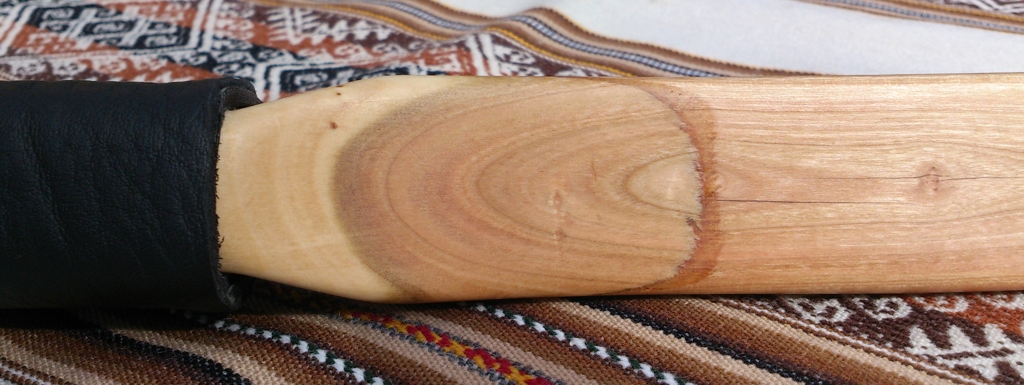

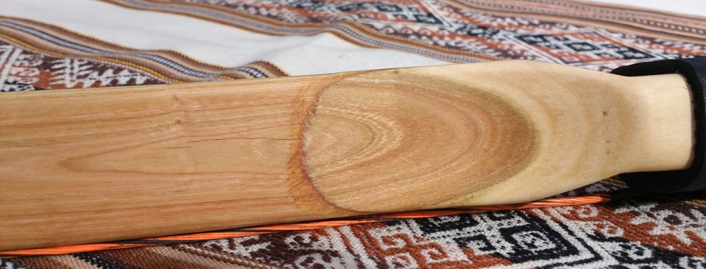

Hallo Crosser, hier schon mal noch 2 Fotos der Fades bauchseitig. Die Epoxydreste sind der dicken Klebefuge geschuldet und die ausgefransten Fades der Tatsache, dass ich das Holz aufgeraut habe (ja, definitiv, das geht schöner).

Hey, danke Neumi! Es ging mir vor allem um einen Blick auf das Splint-/Kernholz von der Bauchseite
her. Das ist wirklich optisch ein feines Holz...und wenn es dann auch noch gut funktioniert...
