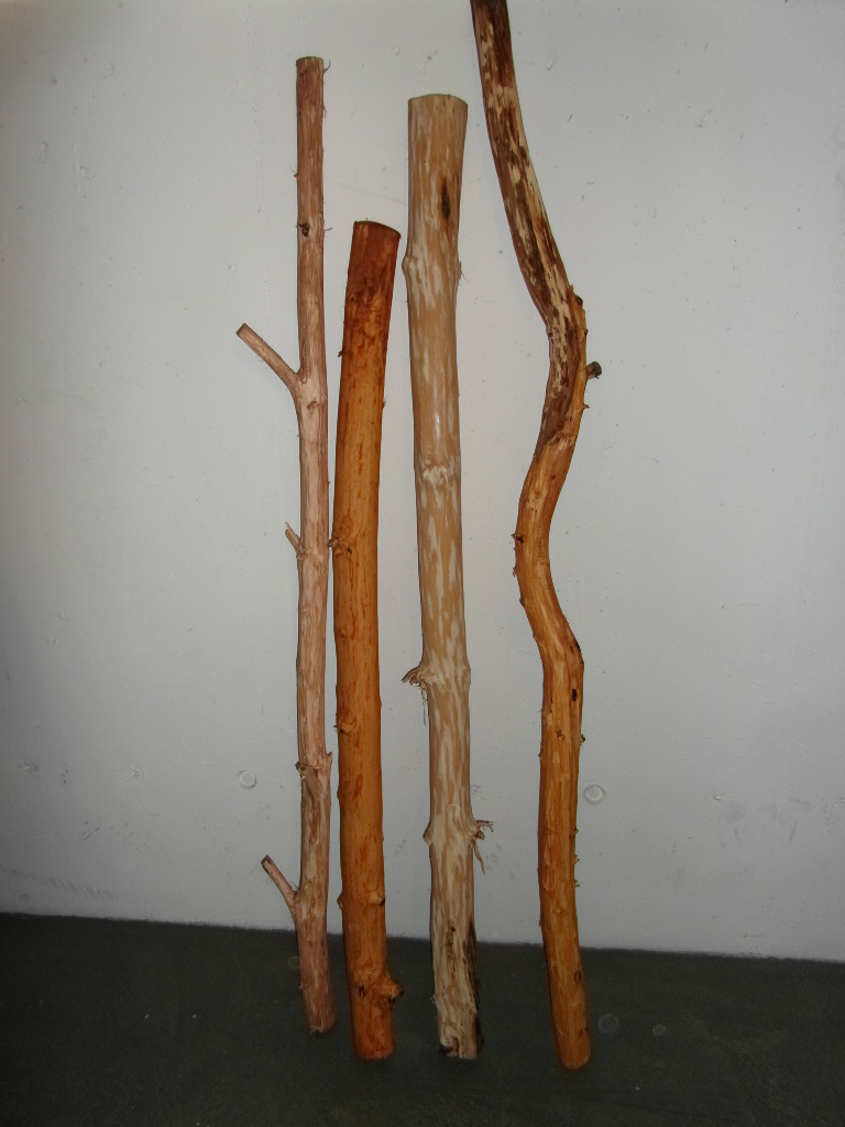

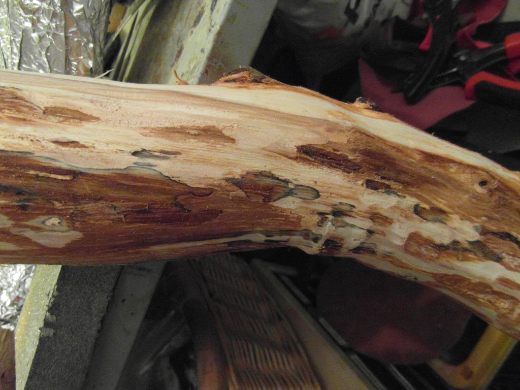

Hier mal meine Beute, ich schau mal welcher sich da vordrängelt :D und stell den ganzen Post dazu.
Eibe, Hopfenbuche,Holler und halbfauliger Weissdorn.

Der halbfaulige Weissdorn sieht ja aus mehreren Gründen zum Fürchten aus :o ... Na, wenn ich vor dieser deiner Kollektion stünde, dann wäre das für mich natürlich der Erste - schon um überhaupt zu sehen ob, und wenn was da noch draus werden will.... Wo der doch so wunderschön snaky ist ;D ;D ;D

Na der ganz rechts ist doch der mit dem meisten Charakter ;D vermutlich ist das der Weißdorn

Natürlich ist der krumme Hund der kranke unter den Brüdern. :D
das fauige ist schon recht "bröselig"

Bröslig!? Das ist fatal... Und die (im Bild) untere Hälfte? Wäre das genug zum spleissen? Oder geht die Fäule weiter als man auf Foto sehen kann?

Nö,
spleißen ist nicht, ich werde am Mittwoch mal den Bast komplett entfernen und schauen ob es mit nem Ring runternehmen was wird.

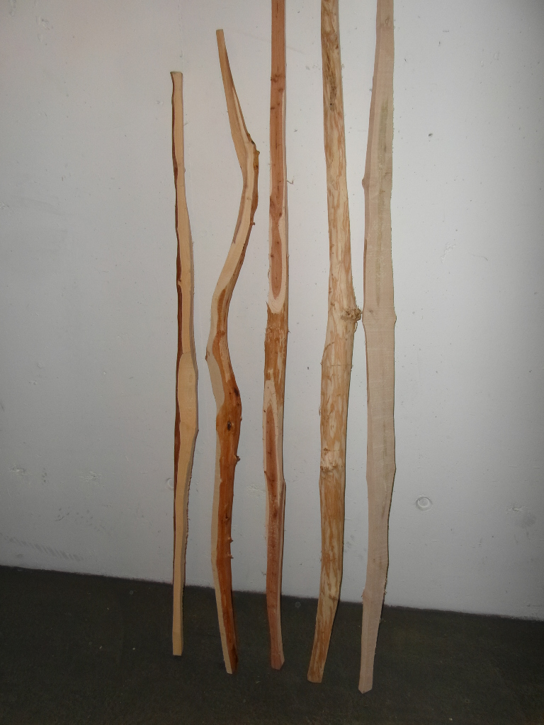

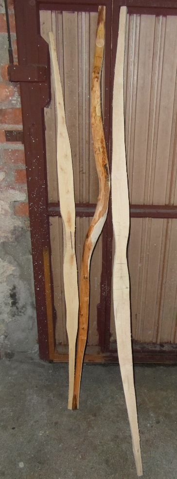

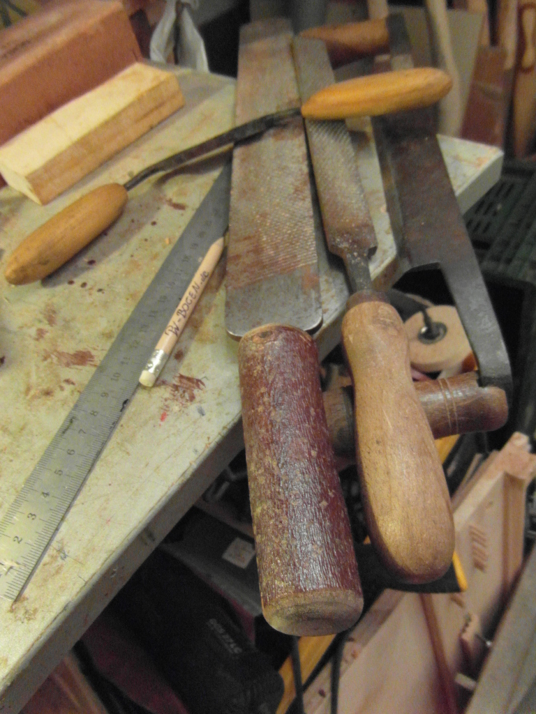

So ich hab die Stecken mal weiterbearbeitet.....

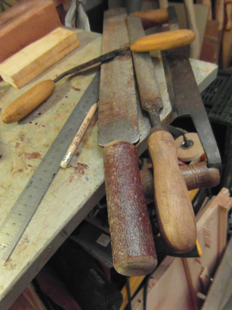

WERKZEUGE bisher:
+ Bandsäge.
STAVES... ich habe schon einen Favoriten, aber jetzt sollen die erst mal trockener werden.. :D
Hopfenbuche/Weißdorn/Eibe/Holler/Holler.
ich habe jetzt mal zwei auf ner Form festgezurrt.... mal sehen.

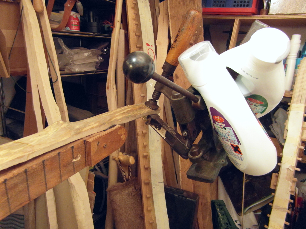

Weiterer Fortschritt,
habe die SAP Kandidaten mal auf Bodentiller gebracht.
Nur mit Raspel nach 3 Stunden in Vaters Werkstatt ( ich habe keinen Schraubstock!)

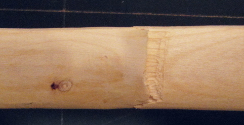

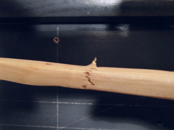

So, Hopfenbuche,
Länge NtN 152cm
Nadel 33cm
letzte Messung 43 lb bei 20"
( :D für Benzi´s Wertung: Rest von der Nadel flog 2 Meter weit :D )
BRUCH links ca. 20cm vor der Nocke- schaut zusammengesetzt etwas krumm aus!
Baufehler meinerseits, war nicht Gleichmäßig dick gebaut..... hatte aber nen gailen tiller.
also dann eben der Holler mit fürchterlichem Drehwuchs...

Heieiei, das hab ich jetzt schon n paarmal gelesen....Wenn das so weitergeht gibts hier bald ne Hollergrossveranstaltung
Mein Beileid zur Flugnadel...

Ei schade, Hopfenbuche sieht man nicht oft hier im Forum und bei uns in der Gegend wächst sie gar nirgends. Das Mölle-Design hätte ihr sicher gut gestanden. Viel Glück mit dem Holler!

auf die Hopfenbuche war ich richtig gespant. Schade und shit happens!
Aber der, der war richtig gut:
alfred33 hat geschrieben:.....( :D für Benzi´s Wertung: Rest von der Nadel flog 2 Meter weit :D )....
;D ;D ;D

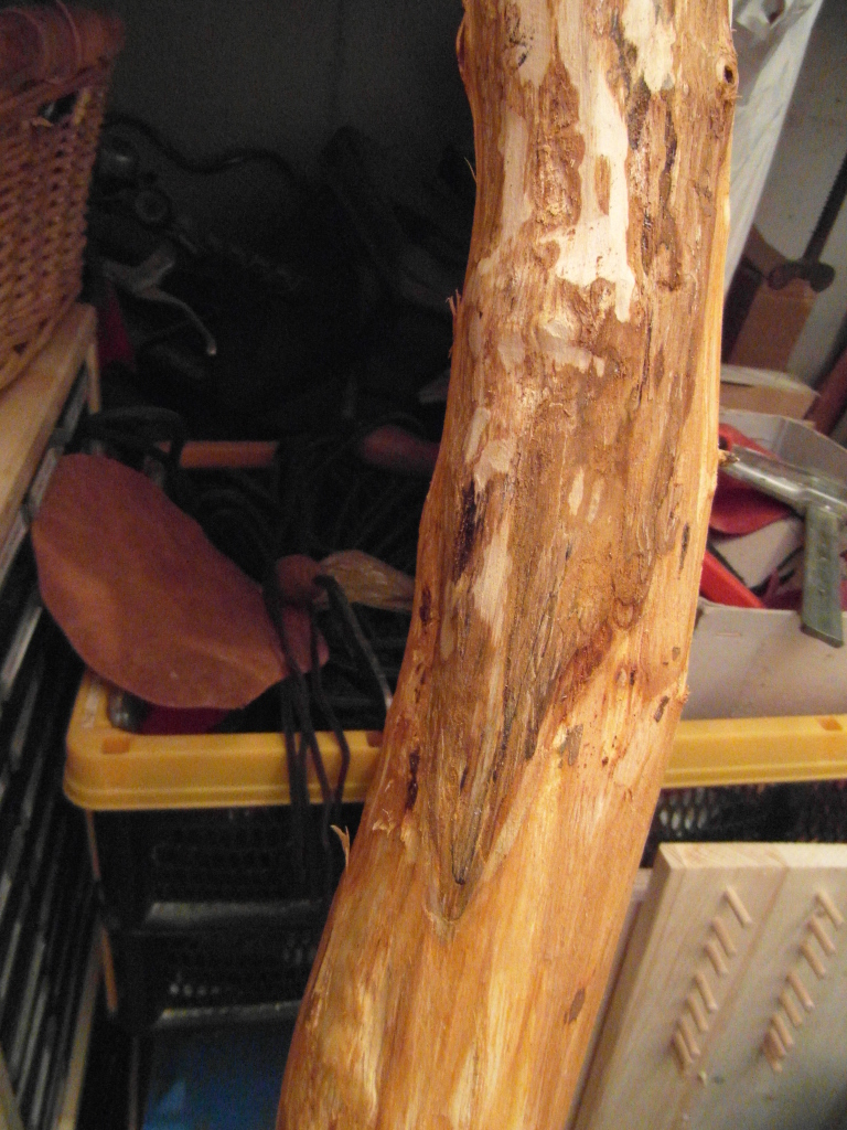

Also auf zum Holler, den hatte ich ja gespalten und die Hälften in die Ecke gestellt ( mein Favo war ja die Hopfenbuche)
Der eine Holler brauchte Heute nochmals etwas Dampf ......
......bevor ich ihn bei Ebucht in Modellbau/Grossflieger/Antriebe/Propeller/Rohbau einstelle.
AAAber ich denke wir werden Freunde... wäre mein erster Holler der nicht bricht, ist aber auch der erste der nicht blau wurde nach dem abziehen der Rinde/Bast.
