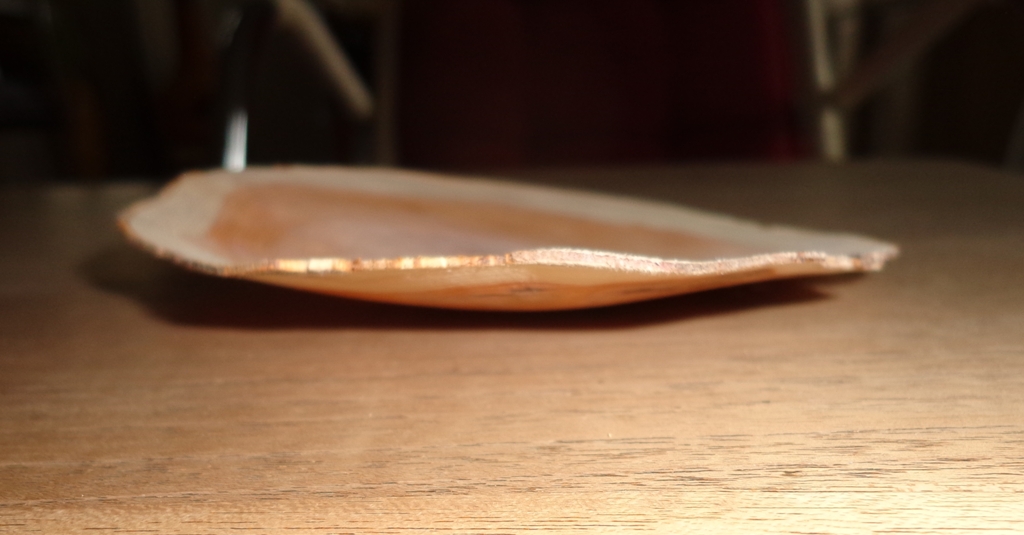

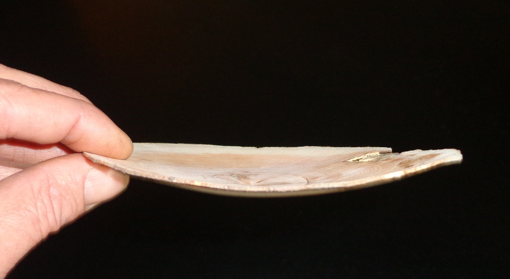

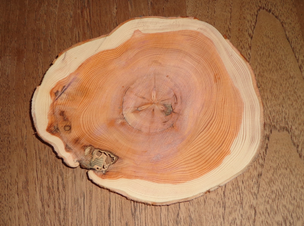

Ja gestern habe ich mir ein neues Sägeband erstanden, jetzt ist die Welt in Ordnung.
Um meine Stämmchen aufzusägen habe ich es eingesetzt und ein paar Tests gemacht. Die Abschnitte aus frischem Holz brachte ich auf etwa 2mm. Beim Trocknen haben sich lustige Schalen geformt.
Jetzt kommt richtig Freude auf! :)
Eppur si muove

Beobachte mal Deine "Schalen" da kann man schön verfolgen wie das Holz trocknet und dabei schrumpft, hier trocknet das äußere Holz schneller und zieht sich zusammen. Es wundert mich ein Wenig das es nicht gerissen ist, aber das liegt womöglich an der Dicke oder eher an der Dünne. ;D
