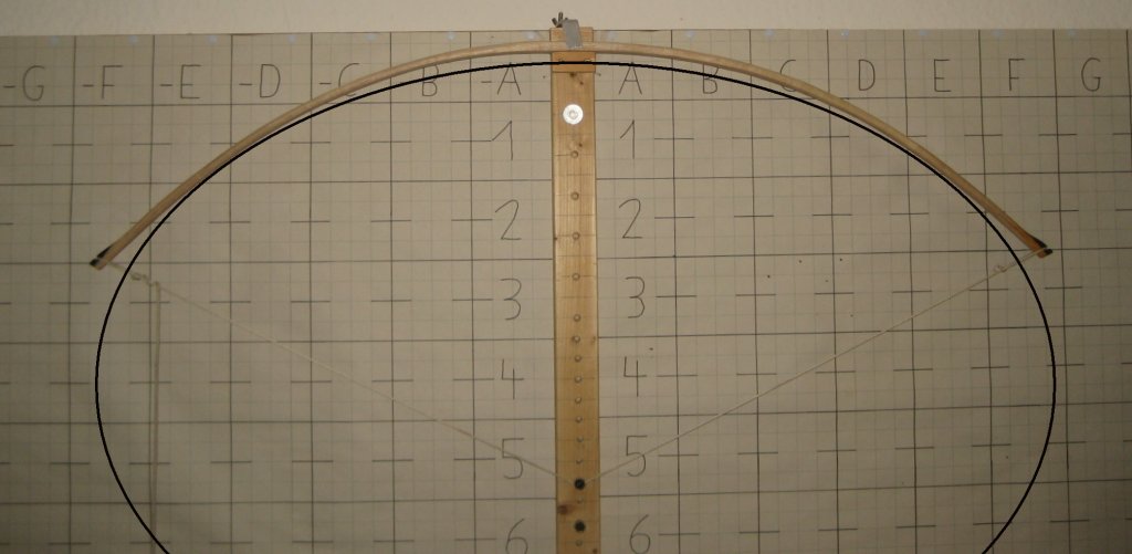

Moin,
habe einen gebrochenen Bogen wieder belebt und es soll ein Kinderbogen daraus werden.
Finish noch nicht vorgenommen, will erst mal Eure Meinung zum Tiller abwarten.
Länge NtN 133,
Rechts: oben
mitbiegender Griff
abgespannt
abgespannt
Bild: 18# bei 22''
Bild: 18# bei 22''
Mit Elypse
Mit Elypse
Danke und VG
Harald
Beiträge: 6274
Hat gedankt: 76 Mal
Hat Dank erhalten: 243 Mal
Re: Gebrochener Hick-wieder belebt
Hi, mir biegt er mittig zu viel, würde beide Seiten von D bis Ende noch etwas vorsichtig schwächen.
Welches Design hat der Bogen Pyramide oder gleich breit bis Mitte?
Gruss Thomas

uups, sorry
Grifflänge 10 cm, breite 2,5 cm ab da pyramidal auf 1,2 cm
VG
Harald
Firestormmd
Beiträge: 3528
Beitrag von Firestormmd »
Ja, seh ich genauso. Der Bogen biegt eigentlich nur in der Mitte. Ab C/D bis zum Ende muss mehr Biegung rein.
Grüße, Marc
bowa
Beiträge: 3092
Beitrag von bowa »
dito.
Obwohl...ich hab einen Kinderbogen aus meinen Kindertagen wieder gefunden. So ein Glasfaserding. Das sieht dem schon verblüffend ähnlich.
Grinso
Beiträge: 183
Registriert: 17.07.2011, 08:53
Beitrag von Grinso »
Da ja der Bogen ein Pyramide ist, würde ich den Tiller so weit verbessern, dass er zwischen der Elipse und dem Bogen endet. Je breiter, desto mehr biegen. Also nur ED/DE etwas mehr biegen lassen. eher bei D
Was vorstellbar ist, ist auch machbar.

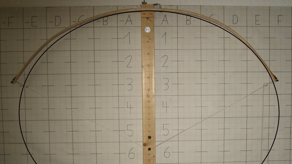

So, ein wenig weitergeschnippelt.
Derzeit 20# bei 24''
Seh ich das richtig: Rechts bei B bis C etwas schwächen? Rest kann bleiben?

nemrod
Beiträge: 336
Registriert: 26.11.2009, 09:39
Beitrag von nemrod »
Also ich würde sagen da hast schon eine Schwachstelle! Da weiter schwächen wäre eher kontraproduktiv! :)
nemrod
Rotzeklotz
Beiträge: 1779
Beitrag von Rotzeklotz »
ich würde rechts ab E noch mehr Biegung reinbringen, B bis C sieht tatsächlich schon gefährdet aus (aber ne Schwachstelle ist es noch nicht, denk ich). Das sollte B bis C dann auch noch etwas entlasten.
Jonas
ralfmcghee
Beiträge: 2019
Beitrag von ralfmcghee »
Und schon wieder ich als derjenige, der eine schöne Esche zu sehr geschwächt hat: B ein klein wenig und E ein klein wenig. Aber Du weißt ja - ich und tillern... ;-)
Ralf
LittleOlli
Beitrag von LittleOlli »
@Ralf: ich tät auch die beiden Stellen nehmen B und E... allerdings erst E und dann schauen, wie sich der Tiller danach verhält und dann ggf. noch B (soweit meine noch nicht so erfahrene Einschätzung) :)
Olli
Beiträge: 6274
Hat gedankt: 76 Mal
Hi, würde auch rechts zw. D und E ganz wenig wegnehmen. Wenn sich rechter WA ein wenig mehr biegt ist ja ok wenn er der obere WA ist.
Gruß Thomas
Heidjer
Beiträge: 6893
Hat gedankt: 17 Mal
Hat Dank erhalten: 12 Mal
Beitrag von Heidjer »
Harald, von Mitte A bis Mitte B muß noch etwas weg und bis Ende B ein wenig, und dann darf bei E auch noch etwas mehr Biegung rein, aber zuerst muß sich das Holz bei B erst etwas mehr biegen. ;)

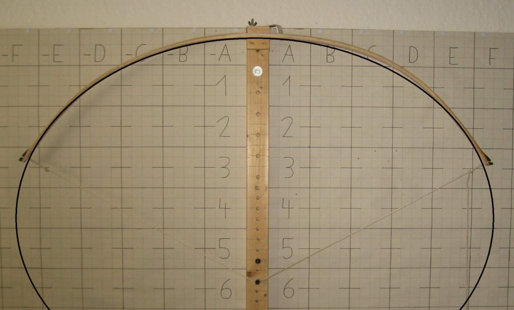

Dirk, all, Danke.
Nach Euren Hinweisen:
Glaube etwas besser. Mehr trau ich mich nicht sonst ist er event. hin, oder?
VG
