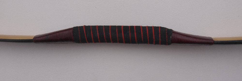

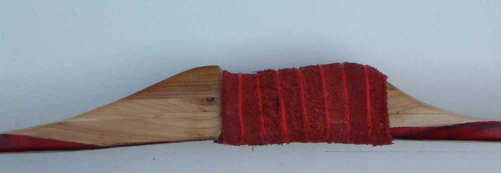

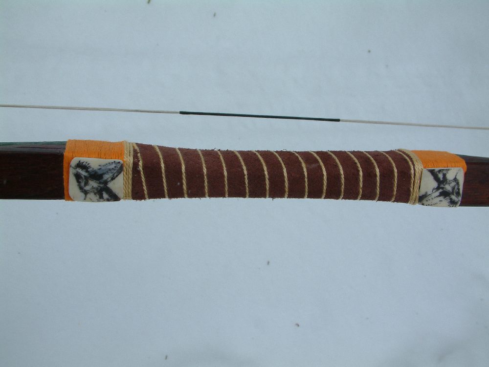

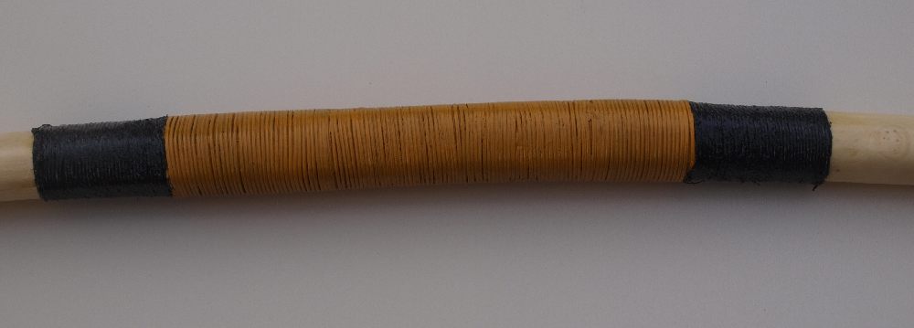

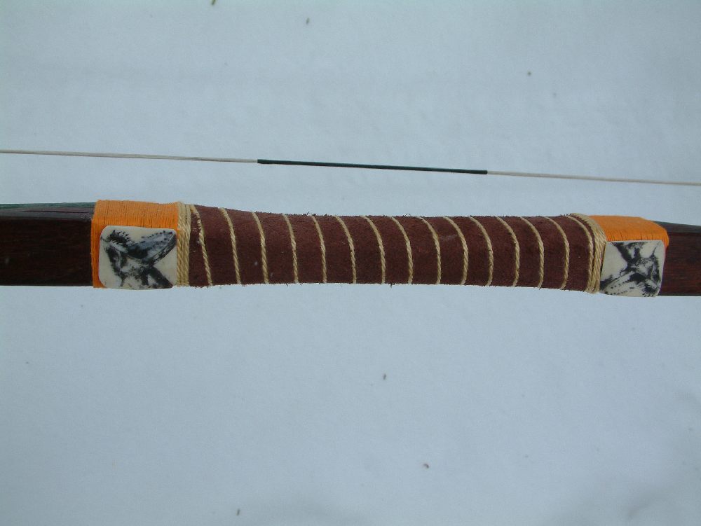

Re: Material Griffwicklung
Ein paar Beispiele zur Anregung:
weiches Leder, Baumwollfaden, Schnurwicklung am Fadeout
Rattan überlackiert und Schnurwicklung
weiches leder (Fleischseite), Baumwollfaden
Lder, Zierkordel, Schnurwicklung, Hornembleme
