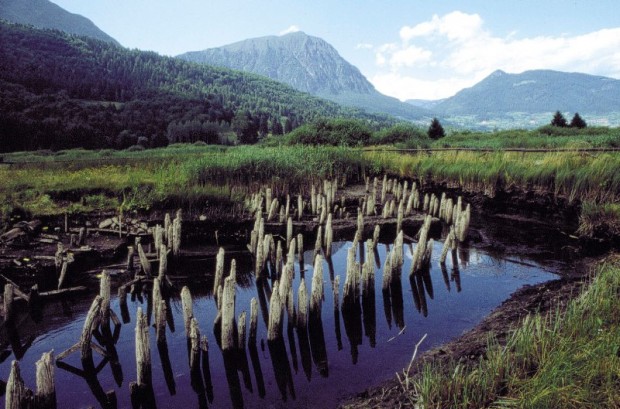

Der Bogen stammt aus Pfahlbausiedlung an einem See in der mittleren Bronzezeit um 1500v, eine interessante Zeit vor allem am Rande der Alpen, wenn ich Zeit finde werde ich versuchen ein paar der Fakten die aus dieser Zeit bekannt sind in den Thread einfließen zu lassen.

Vom Fundort ausgehend könnte es sich um einen Jagd oder eventuell um einen Fischbogen handeln. Wobei ein Fischbogen auf sehr kurze Distanz verwendet wird und hohe Präzision verlangt dem entspricht sehr gut der extrem schmale Griffbereich, allerdings spricht das hohe Zuggewicht dagegen denn das braucht ein Fischbogen nicht. Daher denke ich das es sich um einen Jagdbogen handelt der vom Design her auf einem Fischbogen beruht. Ich schätze mal die Herrschaften waren Jäger und Fischer und dürften daher auch bei der Jagd nicht auf die Präzision des Fischbogens verzichtet haben.
Die am gleichen Fundort gefundene mit Birkenpech geschäftete Silex Pfeilspitze mit mehreren Knochenwiederhaken wirkt schon von der Beschreibung her verdächtig nach Fischpfeil.
Die Materialkenntnis und die Kunstfertigkeit der Holzverarbeitung waren extrem hoch, wie z.B. an den hölzernen Trinkschalen auf diesem Bild klar zu sehen ist.
übrigens ist der Erhaltungszustand organischer Materialien an dem Fundort deshalb so hervorragend weil der See damals schon teilweise von Moor umgeben war und im laufe der Zeit vollständig vermoort ist.

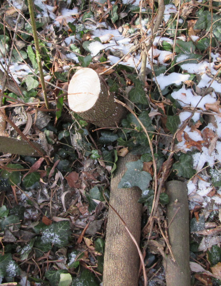

Re: Saplingbow 9, Chirion, Hartriegel, Fiave Carera

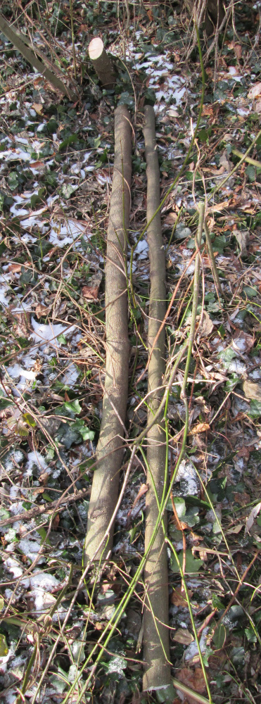

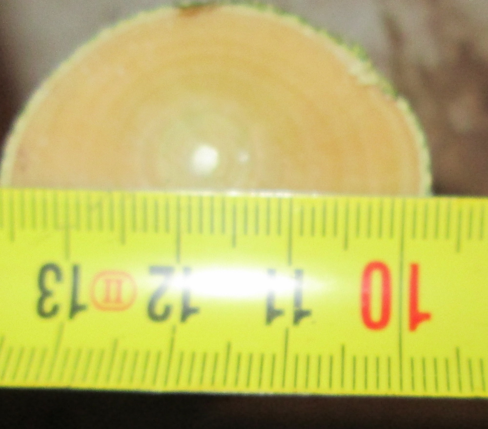

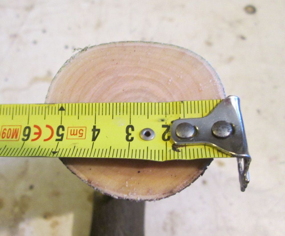

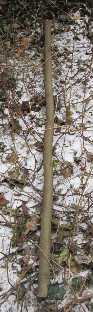

Ok heut war der Tag der Ernte...
es war reichlich frisch heut am Flussufer, mit dem Wind im Gesicht echt frostig um die Nase

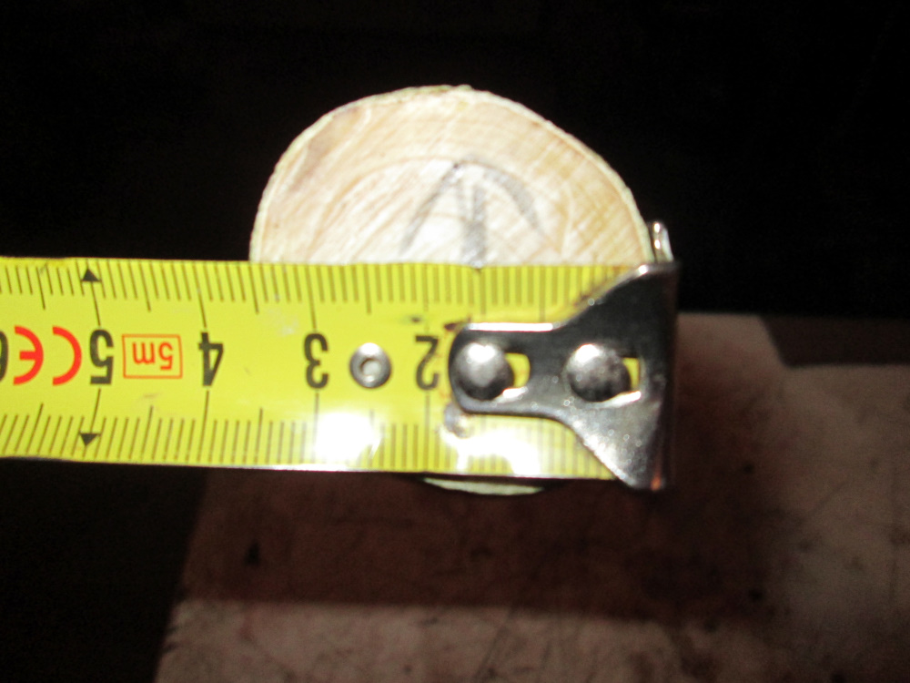

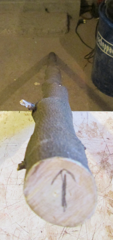

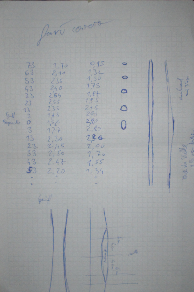

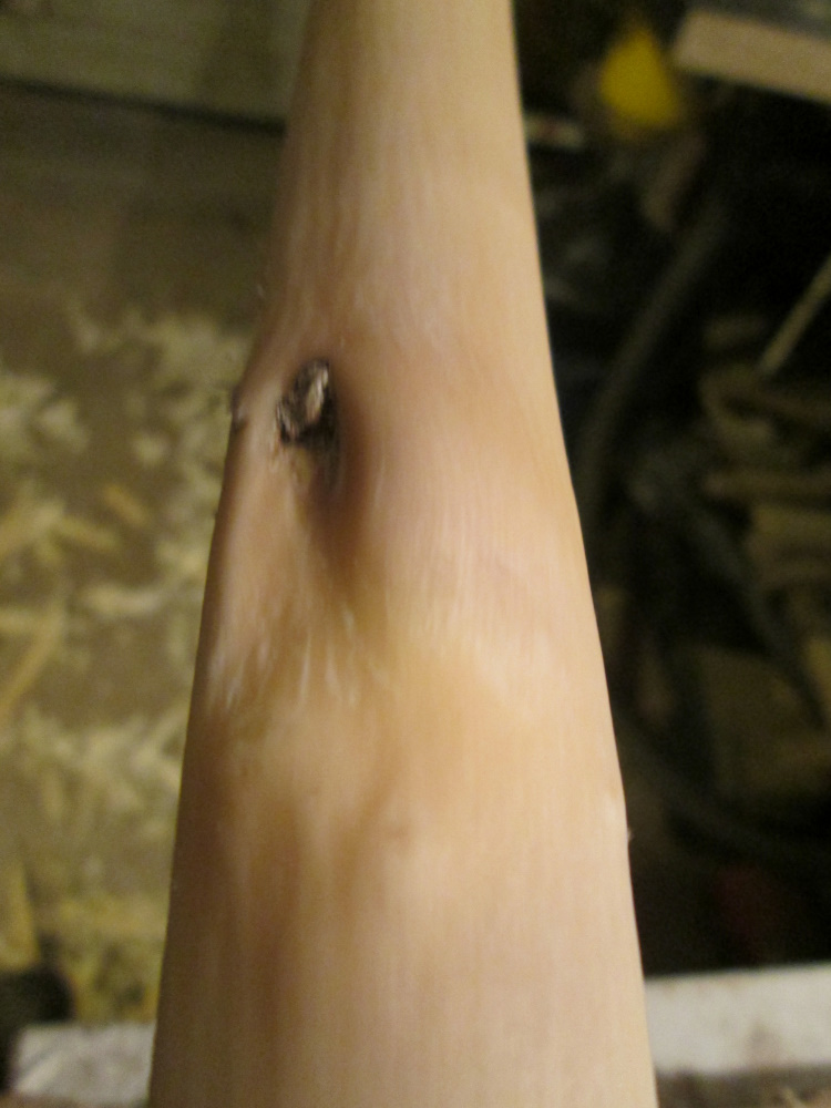

3,5 cm sind in der Beschreibung angegeben, natürlich ist das bei mir die dünnste Selle des Stammes, aber die 3,5 sind ja ohne Rinde und auf zwei Drittel des Wurfarms, der Schwund von mindestens 10 % beim Trocknen kommt auch noch hinzu, davon ausgehend schätze ich, dass ich mit dem gewählten Stämmchen sehr nah am Fund liege. Die dicke der Jahresringe war mit 4 auf einen cm angegeben.

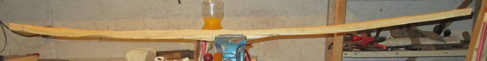

so jetz geht's mal darum die Mitte des Bogens festzulegen, ganz ohne Poblemstellen is das Stämmchen ja nicht, aber durch die Überlänge von 30 cm sollte es möglich sein die beiden Astansätze so zu positionieren dass sie wenig Probleme machen.
der Drucker hat keine Tinte mehr also Handzeichnung

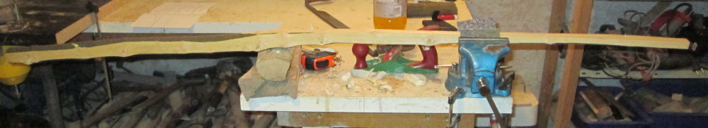

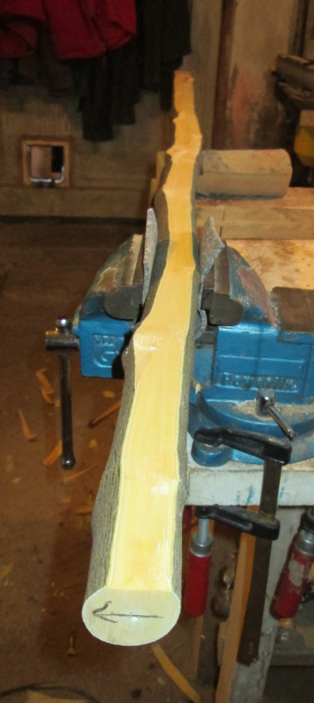

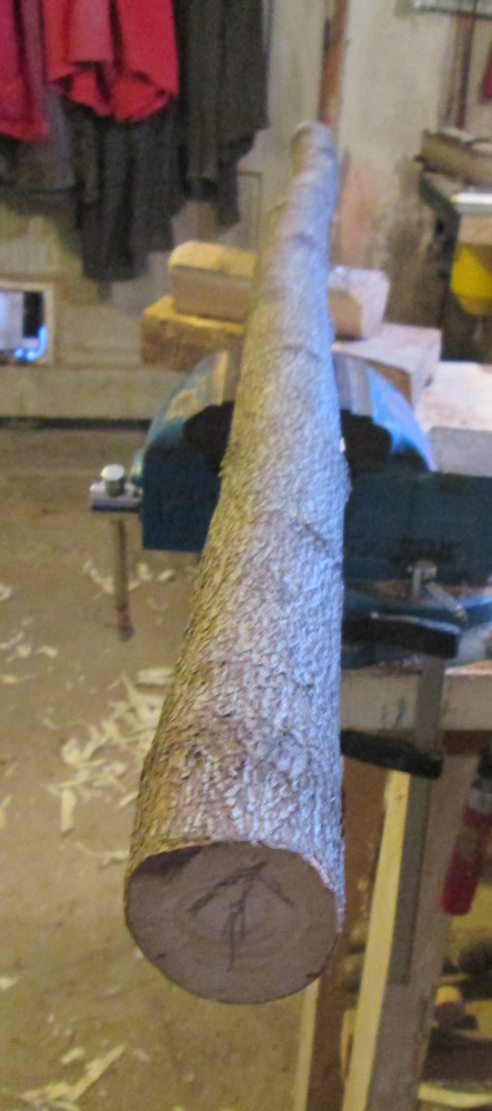

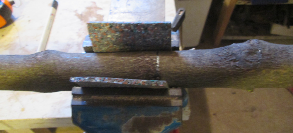

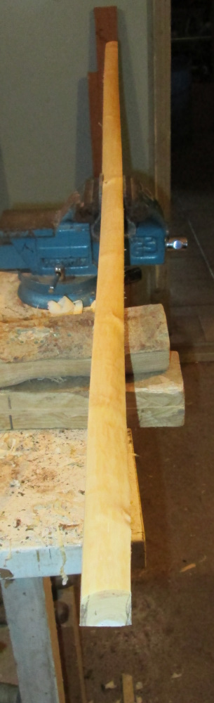

ich hab mich entschlossen den Stängel einfach auf 26mm Breite zu bringen und die Dicke mit Übermaß rauszuarbeiten
Rinde runter bei Hartriegel bedeutet wenn man nicht sauber arbeitet, dass Bastreste oxydieren und das Holz Stellenweise braun verfärben, also wird gleich mit Scotch Fließ anständig nachpoliert.
wenn man die Rinde erst abzieht nachdem man den Stamm auf Breite und Dicke gebracht hab kann man manchmal böse Überraschungen erleben, aber mit etwas Erfahrung sieht man auch wenn die Rinde drauf ist ganz gut was sich drunter abspielt.
zum Entfernen der Rinde wurde Ziehklinge Hornmesser und Scotch Fließ verwendet
nun wird ich dem Freund noch einen Partner zur Seite gestellt der ihn von abwegigem Verhalten beim Trocknen abhalten soll

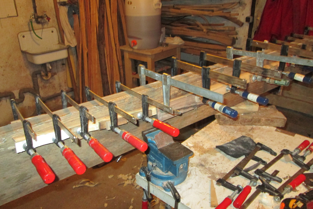

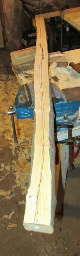

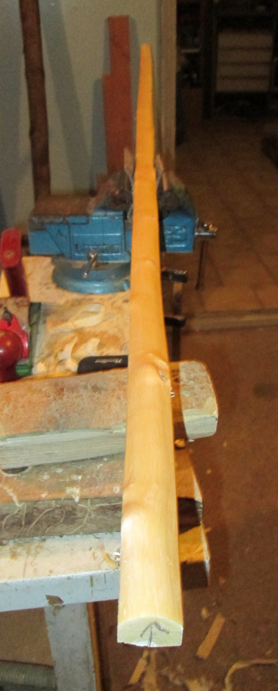

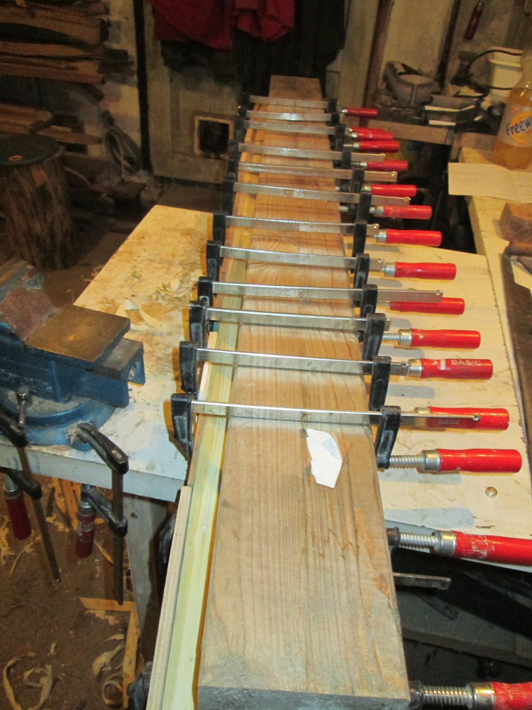

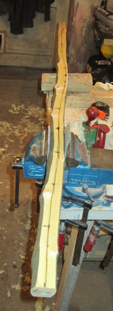

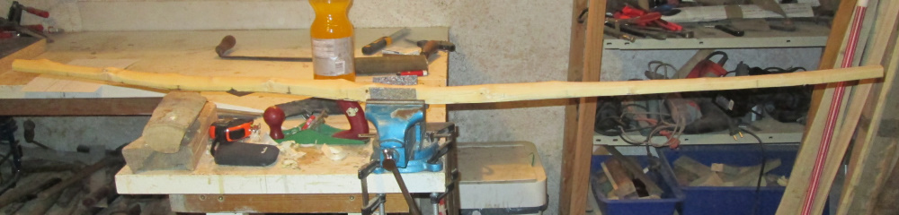

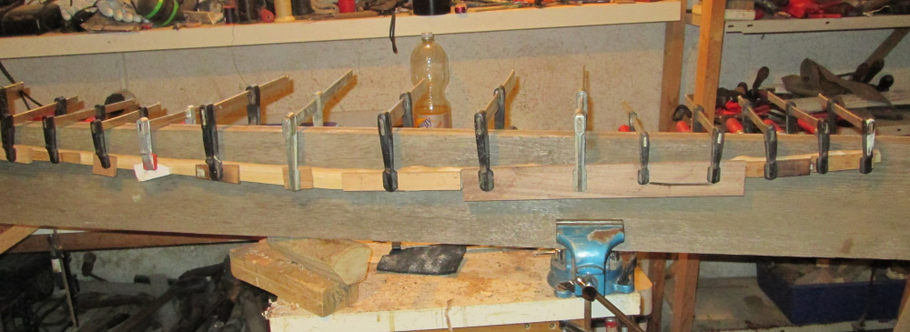

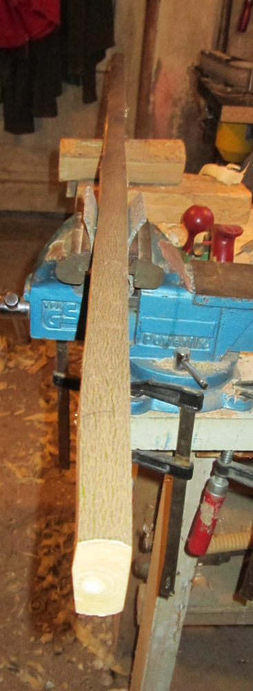

Heute mal den Zwilling hergestellt
Der Zwilling wird wie bereits angekündigt eine moderne Variation des Carera deshalb ist es hier auch nicht so wichtig, den beim Original vorgegebenen Stammdurchmesser von 3,5cm einzuhalten, denn wie TomTom hatte ich das Problem das ich nur einen geraden Hartriegel mit 3,5cm und 150cm Länge gefunden hab.
Beim Rausarbeiten des Dickenverlaufs ist mir aufgefallen das der Stamm leichten Drehwuchs hat mal sehen ob das noch zu Problemen führen wird
weil leichter Drehwuchs im Spiel ist, ist es umso wichtiger den Trockenvorgang zu schienen, ich hab den ersten vom Balken genommen und nun beide Rohlinge an einen Pfosten geschient, dabei hat sich gezeigt das die Voraussetzungen für einen Vergleich der beiden Bögen grundsätzlich gut sind da beide gleich starken Reflex aufweisen und wunderbar parallel an den Seiten des Pfostens liegen.
Die Zwingen müssen übrigens, vor allem in den ersten Tagen, täglich nachgestellt werden (Schwund)
Ich hoffe das Schienen reicht um ein Verdrehen zu verhindern beim classic Rohling bin ich zuversichtlich, beim anderen...schau ma mal...

nix wesentlich neues, die Beiden trocknen im Keller vor sich hin, die Zwingen hab ich beinahe täglich einmal nachgezogen, bis jetzt keine Risse zu sehen.
