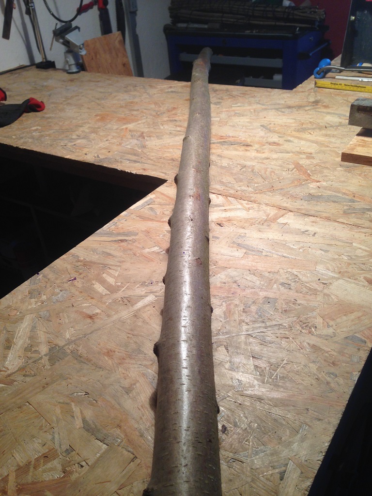

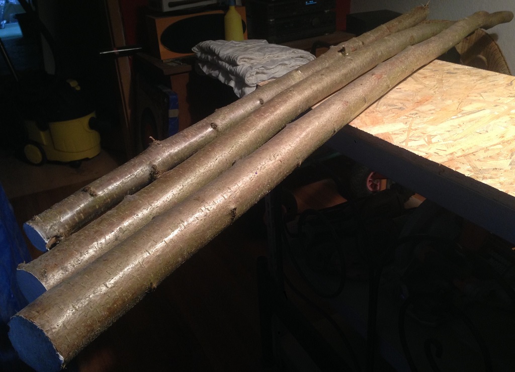

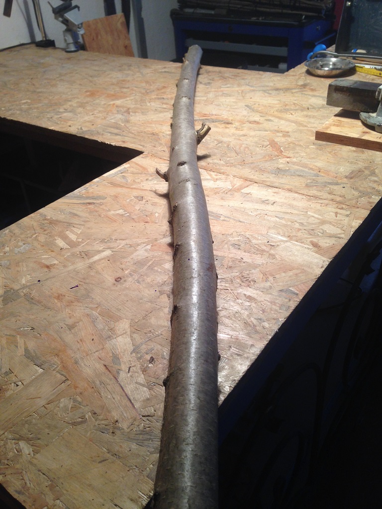

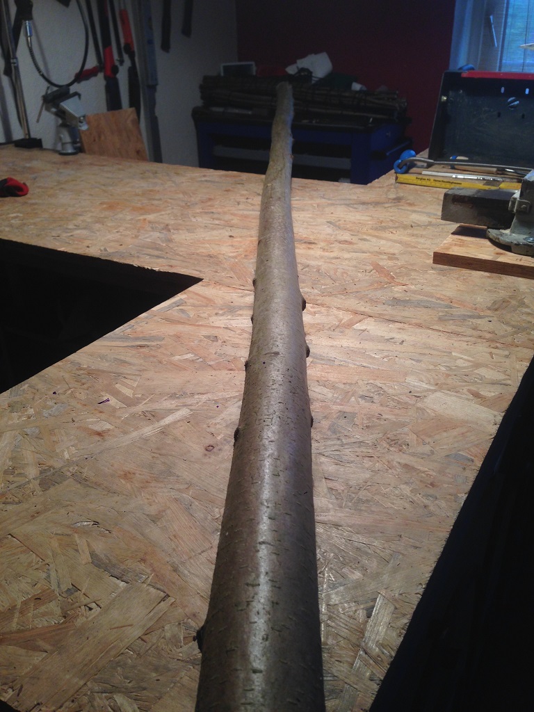

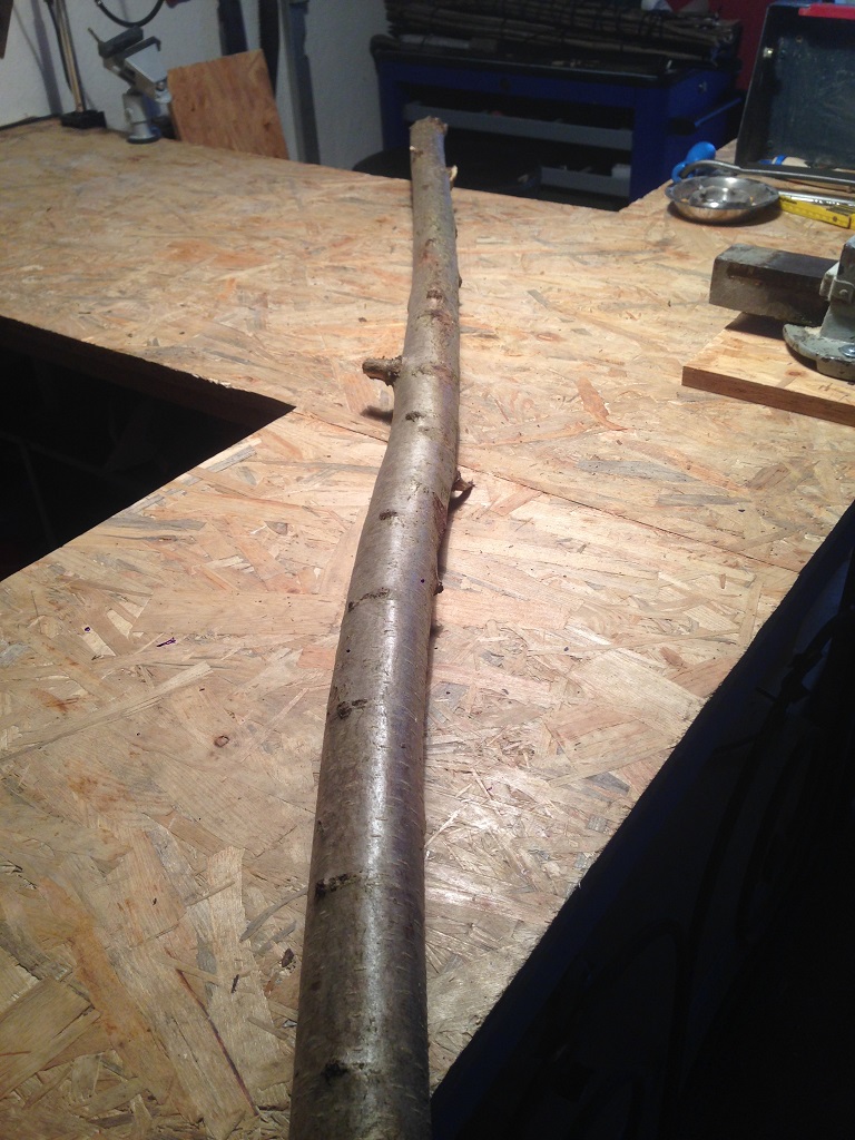

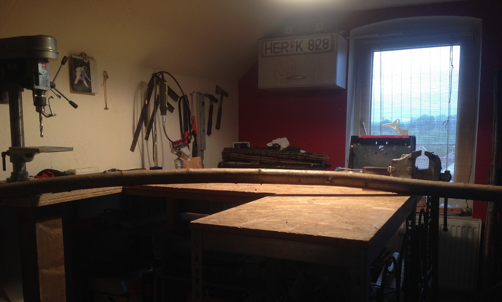

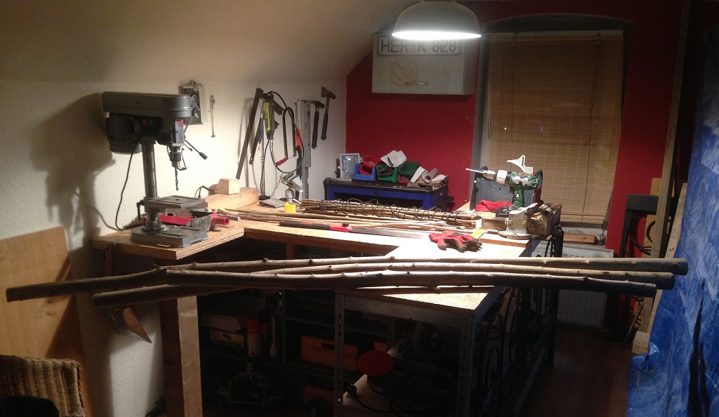

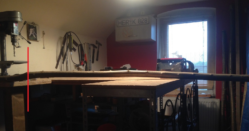

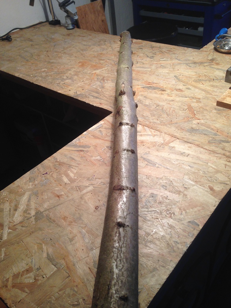

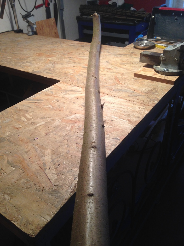

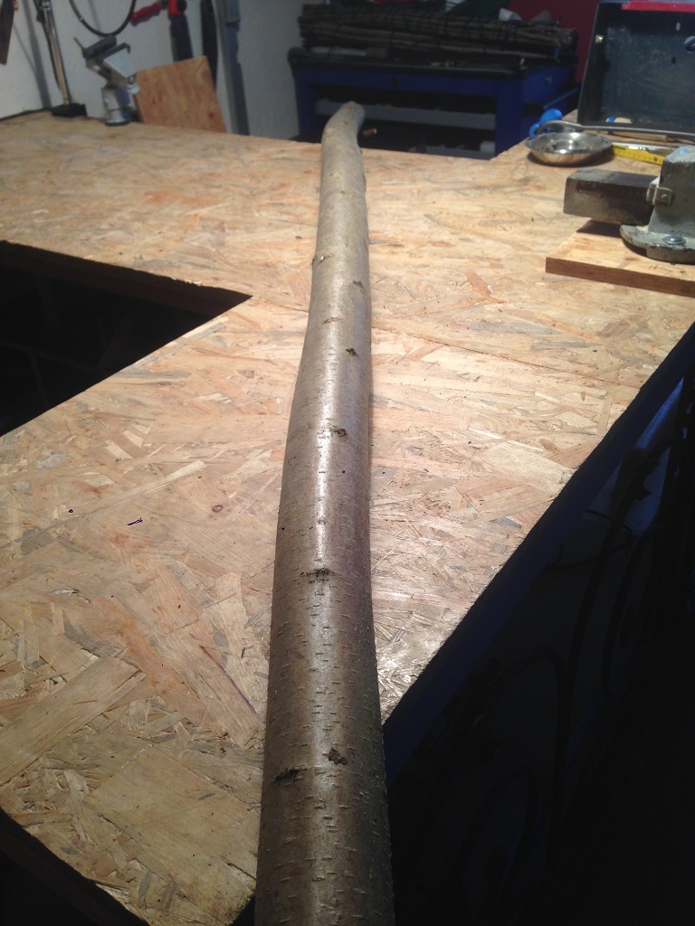

So, hier die Bilder und die Maße.
1) 2,30m lang (1,80m bis zum Knick, roter Strich) und 50-62mm Durchmesser
2) 1,95m lang und 50-62mm Durchmesser
3) 1,55 lang und 45-55mm Durchmesser
Bei Nummer 1 und 2 habe ich die Entscheidung aufgrund der Äste und der reflexen Biegung getroffen. Bei den Seitenansichten liegt der Rücken jeweils unten.
Nummer 3 scheidet glaub ich aus, zu viele Äste und s-förmig gebogen...

Servus,
Für den Langbogen (stabförmig mit mitbiegendem Griff) würde ich zw. 180 bis 190 cm Länge raten und Zuggewicht nicht über 45#.
Für den kurzen Flachbogen - Länge 170 cm und 35#.
Warte aber noch auf andere Vorschläge, gibt immer mehrere Möglichkeiten.
Zum Thema Bögen im Holz finden.
Leg am besten den Stamm auf 2 Böcke oder Sessel so dass er nur auf den Enden aufliegt.
Mitte anzeichnen, die Seite die dann zu dir zeigt ist der Rücken wobei der Reflex für einen Anfänger nicht mehr als 3 cm sein sollte. Wenn der Stave jetzt einen leichten Reflex hat, dann ist der Bogen nach dem Tillern schön gerade und hat so mehr Vorspannung.
Totäste und sonstige Knuppel am besten in der Mitte oder am Rand - hast du eh schon berücksichtigt ist bei deinen Bildern gut gelöst.
Mitte des Stabes anzeichnen und dann eine Richtschnur von Ende zu Ende legen und so lange hin und her schieben bis sie in der Mitte schön Mittig verläuft - ablängen (4cm mehr als die zukünftige Bogenlänge).
Dann am Bauch Markkanal freilegen, Griff stehen lassen, versiegeln und warten.

Hallo GilGalad,
auf dem ersten Bild sehe ich im Hintergrund auf der Arbeitsfläche einige Schösslinge, aus denen Du wahrscheinlich Pfeile machen willst. Ist das auch Hasel? Das ist eine gute Idee, aber fürs Erste empfehle ich Dir, Pfeilschäfte für den Pfeilbau beim HdV zu kaufen. Pfeilspitzen brauchst Du ebenfalls und kannst sie auch beim HdV kaufen. Die Federn kannst Du dann ja selber suchen und bearbeiten oder Du fragst Geflügelzüchter/Gänsezüchter danach. Fitzgerad hat das mal hier im Forum gemacht. Schau mal hier: http://www.fletchers-corner.de/viewtopi ... 44&t=29260.
Da Deine Bögen unterschiedliche Zuggewichte haben werden, brauchst Du sowieso Pfeilschäfte mit unterschiedlichem Spinewerten, jeweils passend zu Deinen Bögen. Liegen die Zuggewichte unter/bis 42#, dann wären Pfeilschäfte aus (leichter) Fichte im Durchmesser 5/16" meine Empfehlung. Liegen die Zuggewichte über 42# kannst Du Pfeilschäfte im Durchmesser 11/32" nehmen und kannst auch mit verschiedenen schwereren Hölzern (Hemlock, Zeder) experimentieren. Die Federlänge würde ich erstmal 4" lang lassen, eventuell bei Deiner Frau auch kürzer, z.B 3". Am besten baust Du erstmal Deine Bögen und läßt uns am Bau in allen Bauphasen teilhaben. Dann gibt es auch Tipps und Empfehlungen von uns gratis dazu. :-) Wenn dann Deine Bögen fertig sind, dann ist es die richtige Zeit, um mit dem Pfeilbau anzufangen.
Zu Anbietern von Pfeilschäften gibt es hier einige Threads, einfach mal danach suchen.
Ich nutze sehr gerne 3D-Pfeilspitzen aus Messing von TopHat.
Wie Du dann Deine Pfeile baust (Spitzengewicht, Schaftdurchmesser, Farben, Federgröße- und Form)ist dann Deine Sache.
Hth und viel Erfolg wünscht Ahmed

Die Schösslinge sind Hasel und Hartriegel, sehr aufmerksam beobachtet! Ich wollte sie nicht verkommen lassen und es bot sich an, sie direkt mitzunehmen.
