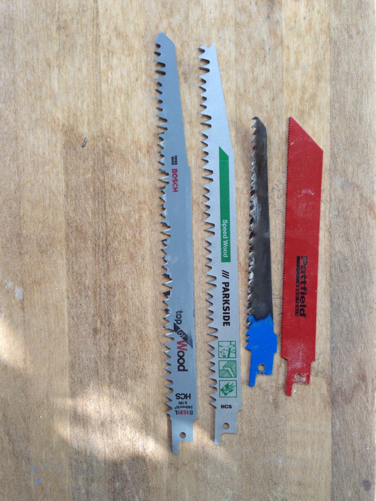

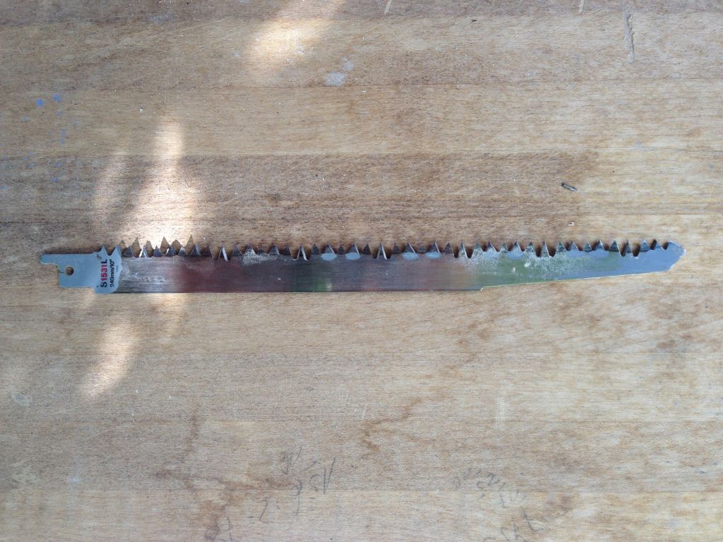

Zunächst ging es mir darum, Stämme bis 10 cm Durchmesser aufzusägen. Natürlich ist die Bandsäge erste Wahl, aber einen Schreiner mit Bandsäge (!) gibt es bei uns um die Ecke kaum mehr. Dafür müsste ich schon nennenswerte Kilometer fahren. Also kommt für den Job eine Säbelsäge in Frage, die ich zumindest habe.

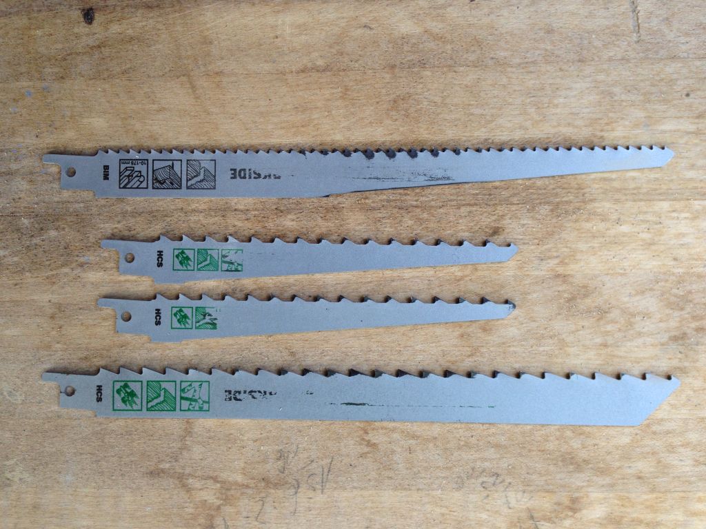

Gestern habe ich das Sägen längs der Faser mit preisgünstigen Blättern vom Discounter an drei etwa 20cm langen Reststücken (Ahorn, Walnuss und ein drittes Holz, welches ich nicht mehr identifizieren kann) ausprobiert. Mit manchen Blättern ging es nicht gut, eines war leidlich und ein paar andere Blätter scheinen ganz gut geeignet zu sein. Die Hinweise von shokunin und fatz haben mir da besonders geholfen; Bilder der Sägeblätter siehe unten.
Demnächst wird es interessant: Ich habe einen Stamm Hainbuche mit etwa 8 cm Durchmesser. Der ist sehr gerade. Mit meinem Werkzeug müsste es nun möglich sein, per Handkreissäge einen oder zwei Führungsschnitte zu setzen und den Rest dann mit der Säbelsäge zu durchtrennen. Ich bin gespannt, wie lange das dauert und wie das Ergebnis wird. Und dann mal sehen, was ich sonst noch in meinem kleinen Holzhaufen finde.
Übrigens: Vielen Dank auch für die Hinweise zum Besäumen der Staves. Ich denke, das werde ich bei der Gelegenheit auch tun und erhoffe mir davon eine bessere Ausgangsbasis für meine künftigen Projekte.
Ich probiere das aus und zeige Euch dann entsprechende Bilder in der Hoffnung, dass es nicht allzu peinlich wird. ;D Und nun kommen erst einmal die Bilder von meiner Säbelsägeblatt-Sammlung.
Ralf
Die hier sind gut. In der Tat: Grobe Zahnung und auf Stoß geschliffen - damit sägt es sich spürbar besser.
Mit so einem Blatt geht es solala. Besser nicht.
Mit den Blättern längs der Faser sägen - kannste vergessen.

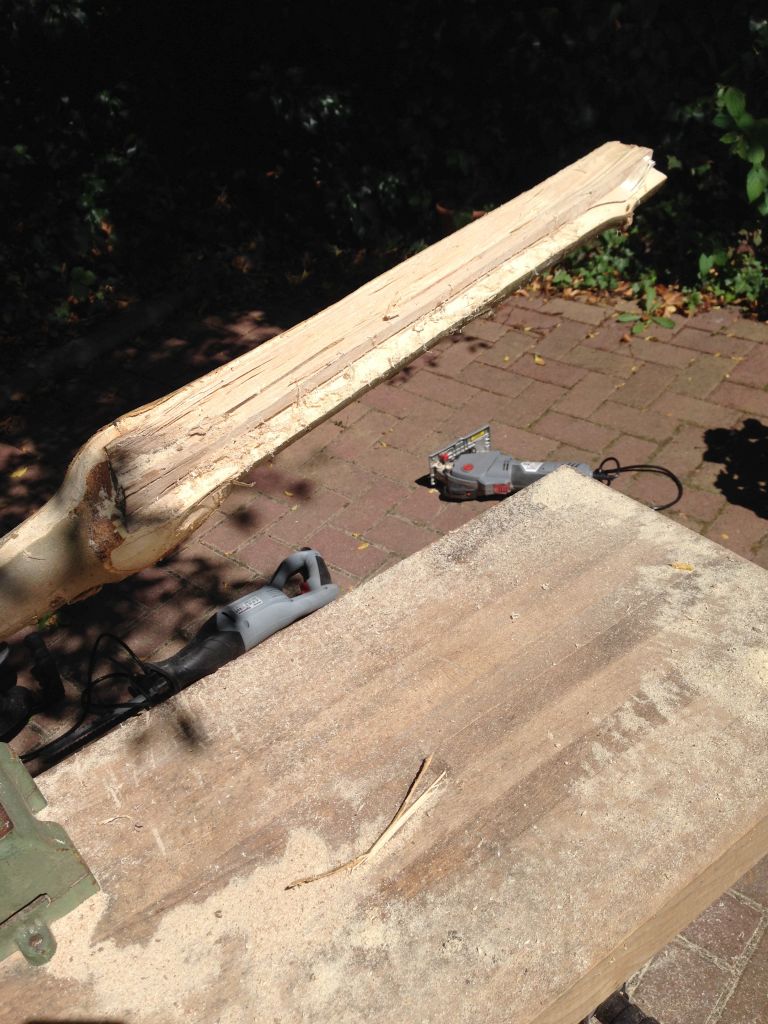

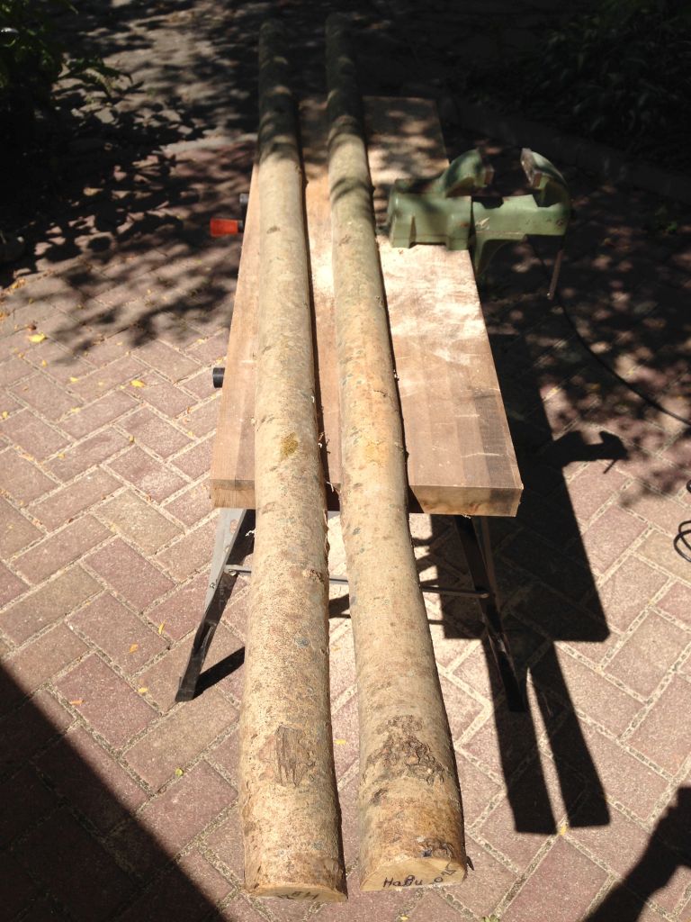

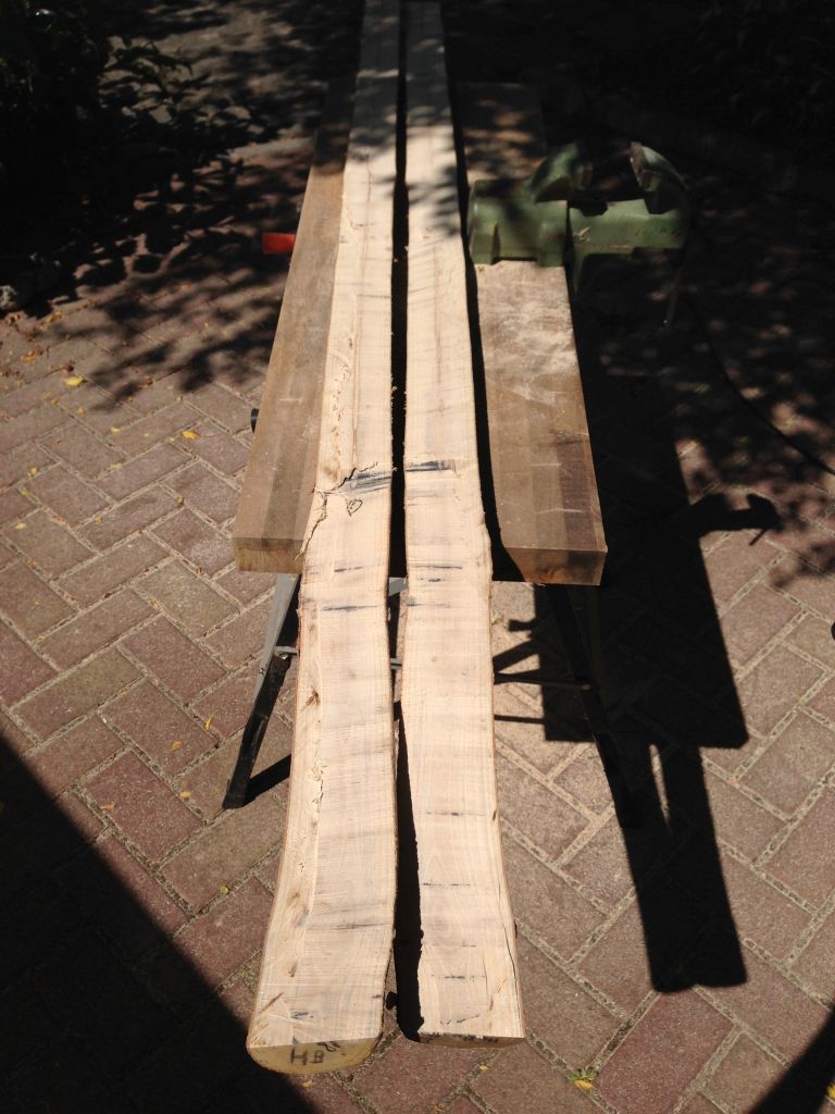

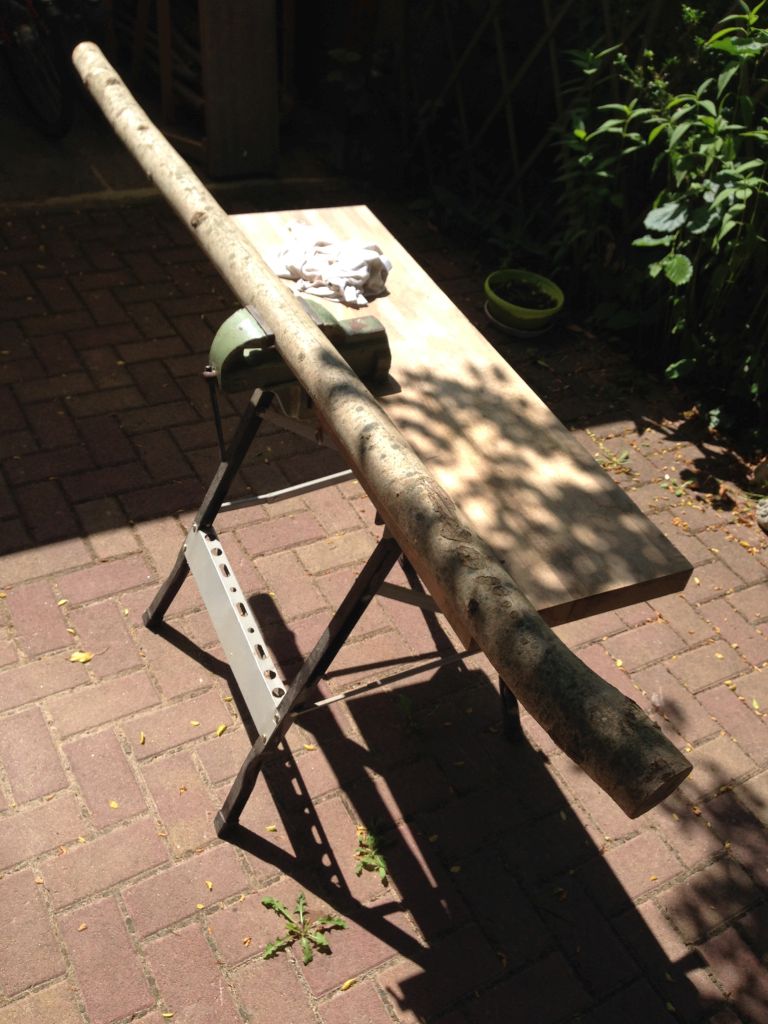

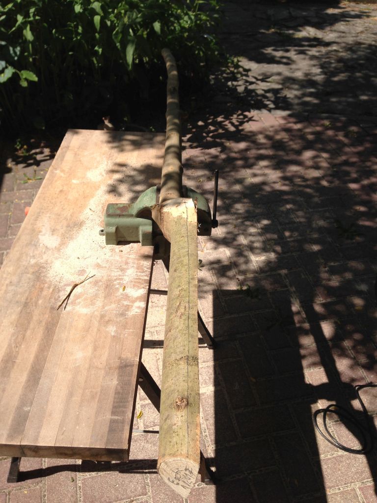

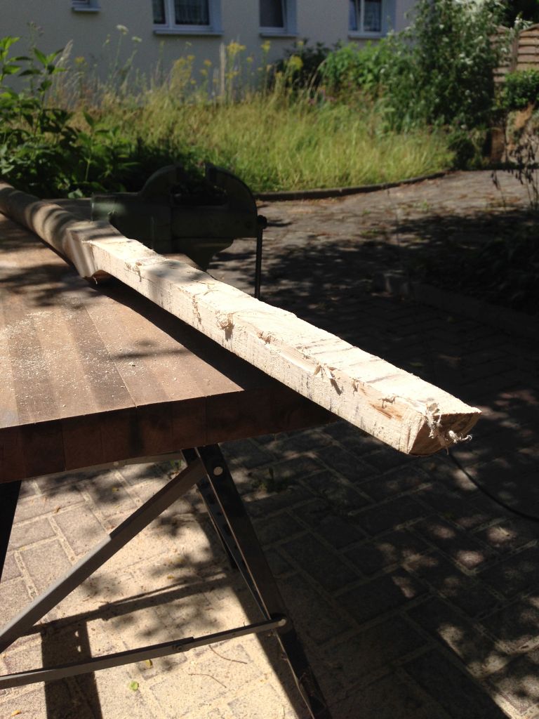

Heute Mittag habe ich mir einmal freigenommen und die Stamm-Auftrenn-Aktion umgesetzt. Die Kombination Führungsschnitt mit Handkreissäge und Aufsägen mit Säbelsäge funktioniert ganz gut. Natürlich wird es mit einer Bandsäge besser gehen, denn mir ist zwischendrin die Säbelsäge ein wenig weggelaufen. Außerdem dürfte es mit einer ordentlichen Bandsäge deutlich schneller gehen. Ich habe etwa eine halbe Stunde benötigt. Unten gibt's die aktuellen Bilder.

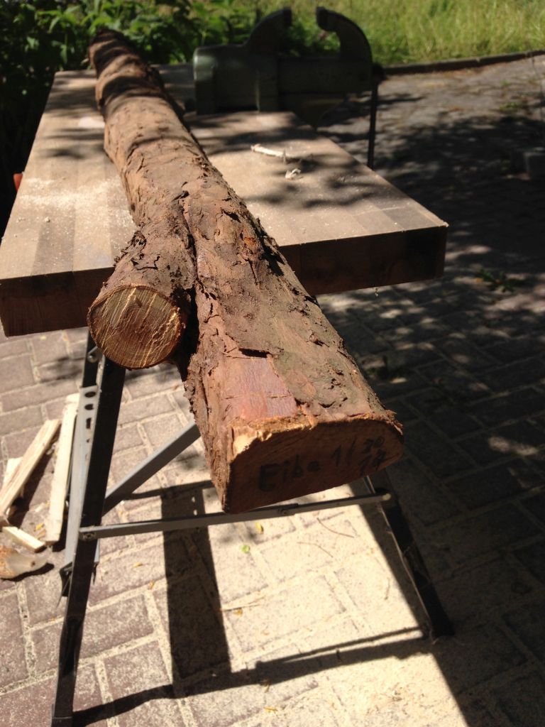

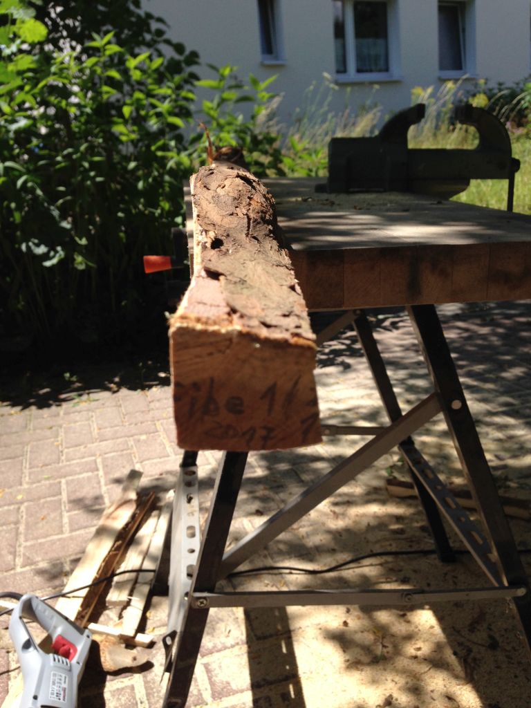

Nachdem ich mit dem Hainbuche-Ergebnis zufrieden war, habe ich mir einen für meine Verhältnisse fiesen Esche-Ast vorgenommen. Im Grunde ist das eine Kombination aus einem Ast und einem Teil des dazu gehörenden Stamms. Was ich da angestellt habe, ist auch in den Bildern zu sehen.
Last but not least habe ich mir eine gespaltene Eibenhälfte vorgenommen und sie zu einem Stave besäumt. Dann habe ich deftigen Drehwuchs abgesägt und habe nun einen etwa 1,50m langen Stave aus Na-ja-Garteneibe. Vielleicht mag der ein kurzer Stabbogen werden.
So eine Aktion kann ich noch einmal machen und dann fahre ich meine Vorräte erst einmal herunter.
... und nachher.

Garteneibe: Vorher...
und so sieht sie aus, nachdem ich den Ballast weggesägt habe.
Andere Ansicht...
Andere Ansicht...
Esche: Hier eine fiese Nummer.
So sieht die Schnittfläche aus. Klar, eine Bandsäge kann das besser. Aber Bandsäge oder Tischkreissäge ist bei mir nicht machbar.

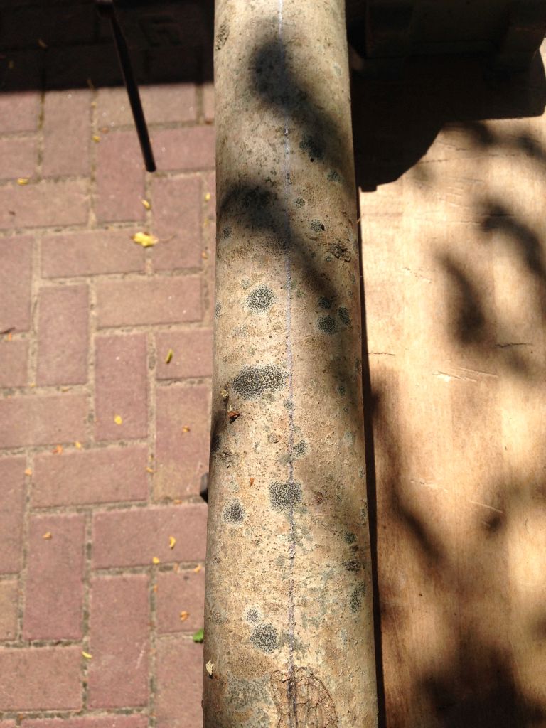

Dann mit der Handkreissäge entlang der Führungslinie den Führungsschnitt gesetzt. Schnitttiefe 2,5 cm. Anschließend den Stamm mit der Säbelsäge längs zur Faser auseinandergeschnitten. Das ging ganz zügig.
Führungslinie aufgezeichnet,...
Hainbuche, Durchmesser ca. 8 cm
