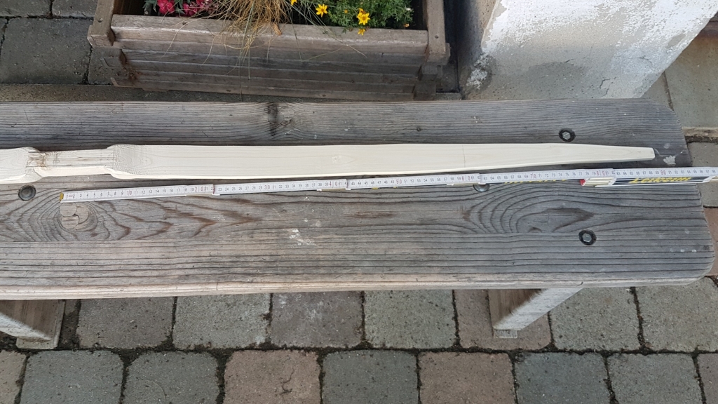

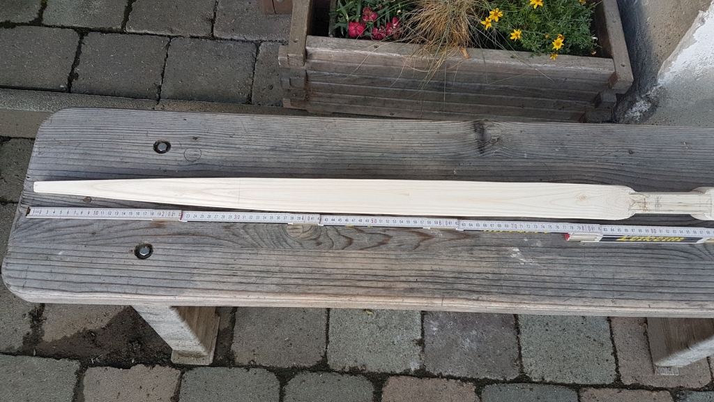

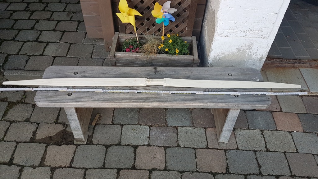

Ich möchte um Eure Erfahrungen bitten. ???
Den Ahornrohling habe ich nun auf Bodentiller soweit fertig. :)
Bogenprofil
Bogenprofil
Bogenprofil Dicke
Bogenprofil Dicke

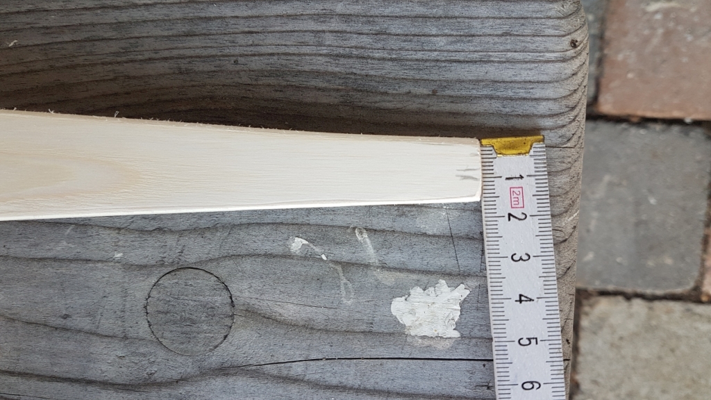

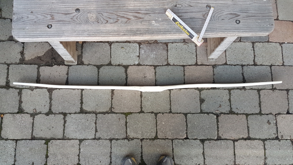

Bei dem Bogen möchte ich die Enden gerne leicht biegen. Dazu ein Bild der Form:
Biegeform
Biegeform

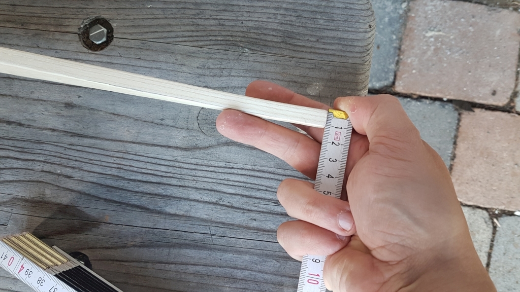

Reicht dazu die Dicke und Breite der Wurfarme aus?

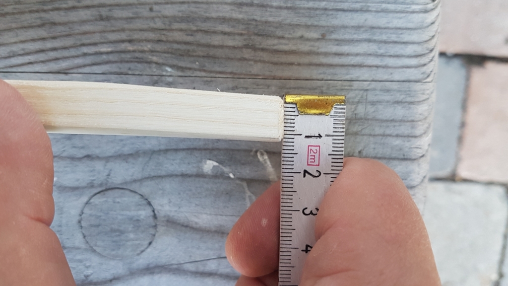

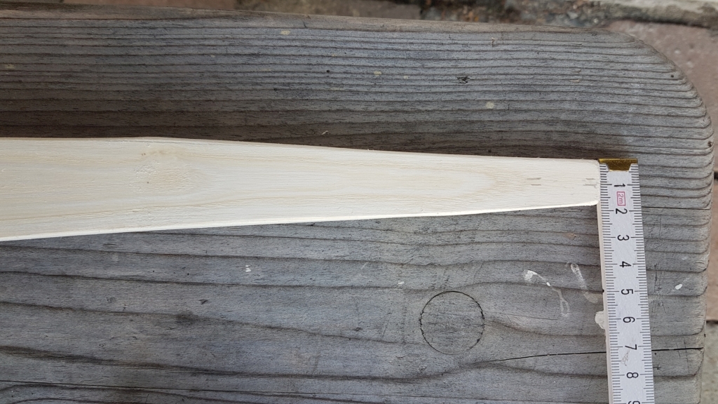

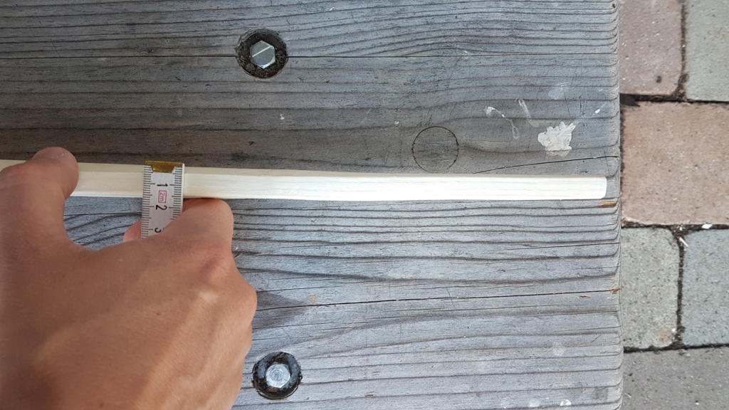

Oberer Wurfarm
Oberer Wurfarm
Tip OW
Tip OW
Tip OW Breite
Tip OW Breite
Unterer WA
Unterer WA
UW Tip
UW Tip
UW Tip Breite
UW Tip Breite
Kann mir jemand von Euch sagen wie lange man die Enden dämpfen muss damit das klappt? Gibt es da Faustformeln oder andere Methoden? ???
Zur Sicherheit habe ich noch ein Probierstück vom gleichen Stamm angefertigt.
Vielen Dank im Voraus!

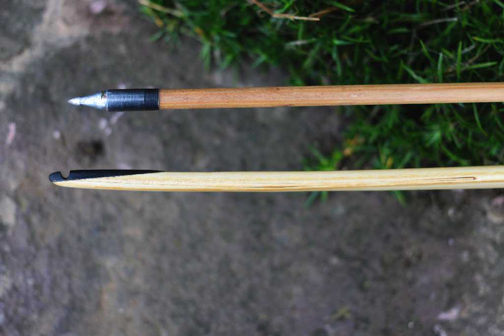

Aso ich habe auch mehr aus Gelesenem als aus eigener Erfahrung die Essenz herausfiltern können, dass Ahorn doch wohl sehr unterschiedlich auf Dämpfen reagiert, aber das Ergebnis recht häufig nicht zufriedenstellend gewesen sein soll. Ich habe nach einigen Versuchen mit Ahorn (allesamt ohne Recurves oder Ähnlichem), die Arbeit mit selbigem weitestgehend eingestellt. Oftmals waren da Stauchbrüche, wo bei Hasel nie welche aufgetreten wären und dann mal wieder nicht. Das war mit alles zu unregelmäßig, als dass ich mit Ahorn weiter Zeit ins Land gehen lassen wollte.
Wenn du GANZ sicher gehen willst, dann säg die Enden parallel zum Bogenrücken auf der Länge ein, in der die Recurves gebogen werden sollen und kleb ein dünnes Laminat in Dicke des Sägeblattes ein. Das ganze mit 2-K Kleber machen und SEHR sorgsam Biegen. Denn nachher korrigieren geht dann natürlich nicht mehr.
Hier an einem meiner Eschen Flachbögen zu sehen: eingeklebtes Laminat, um sehr sehr dünne und lange Needle Tips zu gewährleisten

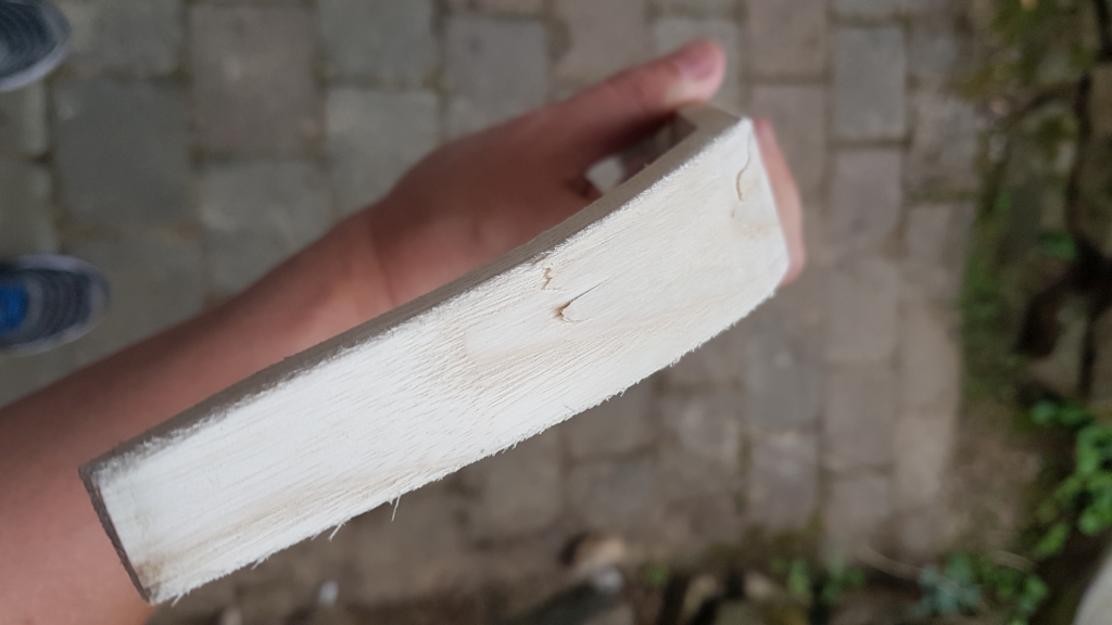

Windkanter hat geschrieben: Das Holz muss vor Dämpfen und Biegen auch in der Tiefe feucht sein. In der Dampfkammer liegt der WA dann ca. 50Min bei 98°C, anschließend sofort Biegen, damit die Oberfläche nicht austrocknet und kalt wird (Anrisse von Oberfläche aus). Dann einige Tage Trocknen in der Biegeschablone.

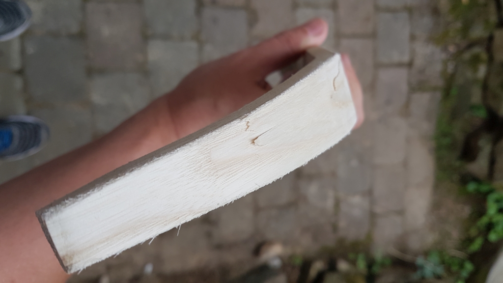

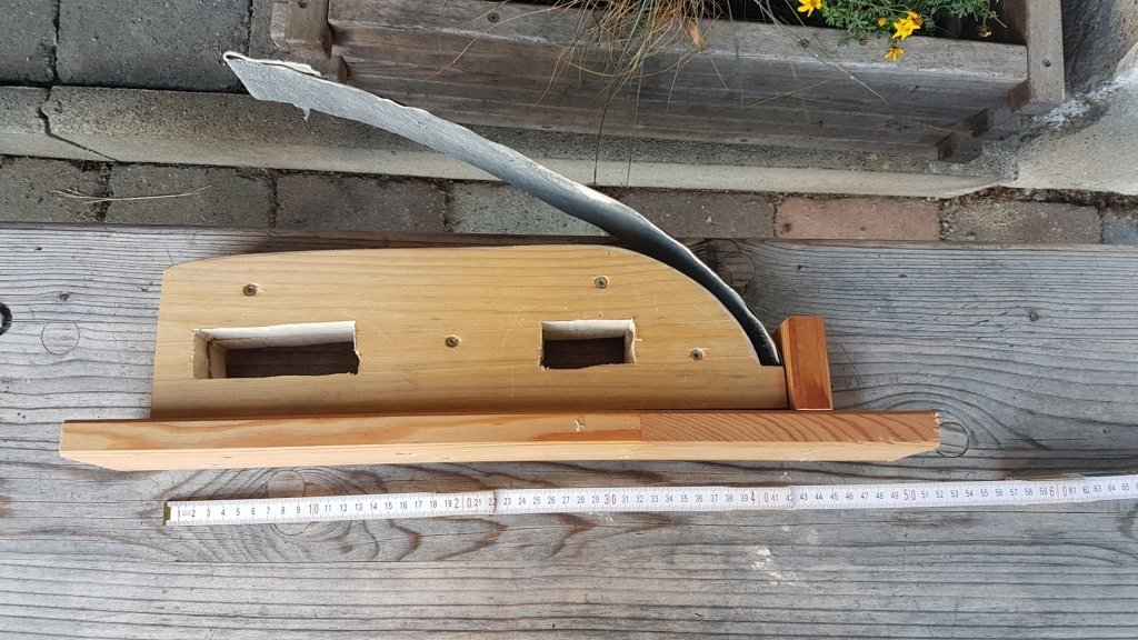

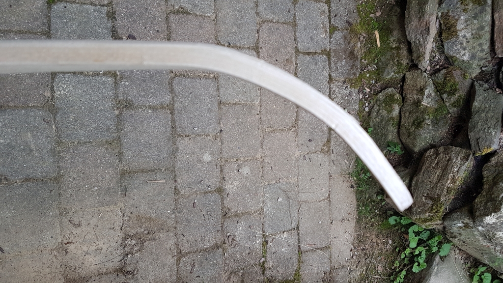

Vielen Dank, vielleicht war das sogar der Grund das mein Testobjekt ausgerissen ist. Ich hatte gestern noch mein Testteil für 35 Minuten unter Dampf gekocht. Danach zügig in die Form gebracht. Beim letzten Zentimeter Abstand auf die Form machte es dann leicht "knacks!"
"GOTT SEI DANK! War das ein Testobjekt"
In der Form
In der Form

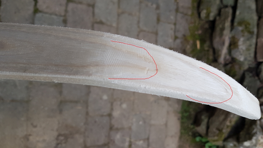

Vor dem Biegen war die Oberfläche noch schön glatt und plan. Ich hatte nach dem Biegen mal versucht ob man die Ausrisse abfeilen kann. Da die aber tiefer reingehen macht das keinen Sinn
Da gefällt mir der Kurvenansatz noch nicht ganz.... muss die Form nochmal schleifen!
Ich bin da jetzt zwiegespalten. :'(
Zum einen habe ich einen recht schönen Rohling aus dem ein schöner LB werden kann, zum anderen bin ich recht neugierig rum zu biegen. Mittlerweile aber liegt mir der Ahornbogen so am Herzen, dass ich mich entschlossen habe an dem Rohling keinen Versuch zu unternehmen. Da gibt es mir zu wenig positive Berichte :-[
Für weitere Biegeversuche werde ich Haselnuss nehmen.
Den Ahorn belege ich mit Hirschhaut und trimme ihn auf die gewünschten 50#.

Vielleicht hilft dir folgender Tipp generell gegen diie Aufreißer. Versuche, an den Tips einen durchgehenden Jahresring am Bauch zu behalten und arbeite die Tips erst nach dem Biegen auf Endmaß. Bei einem durchgehenden Jahresring gibt es keine durchtrennten Fasern, die sich dann aufrichten könnten wie in Bild test2.
Keine Sorge, der Recurve wird sich noch ein wenig rausbiegen und verändern. Mit dem Beschleifen der Form würde ich bis nach dem Einschießen warten.

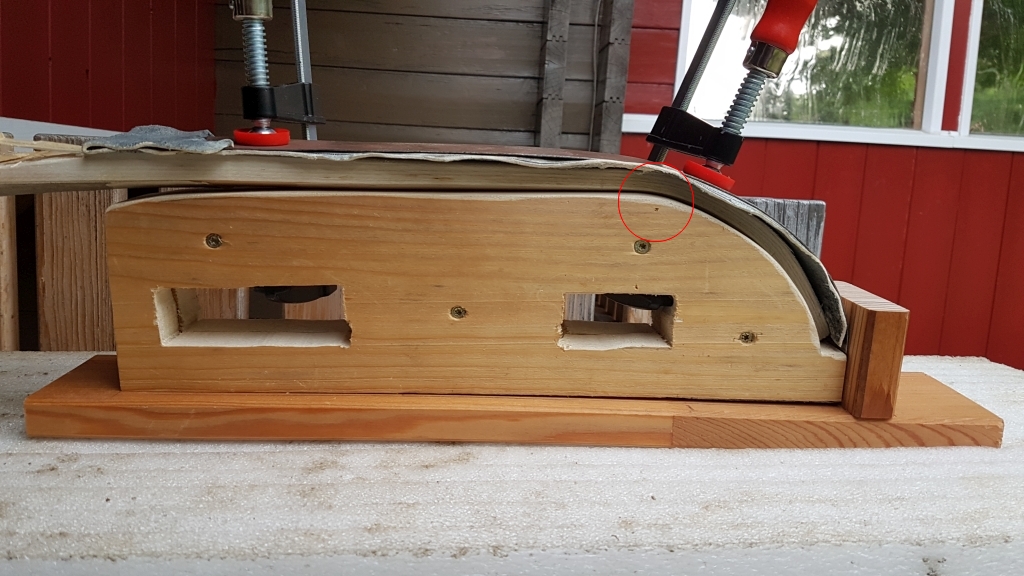

Moin, das kann passieren. Du solltest auf keinen Fall Leder oder sonst was weiches zwischen den Metallstreifen und das Holz legen.
Vor dem biegen auf einem Jahrring zu bleiben ist immer sinnvoll.
Die Form solltest Du auch noch etwas runden, damit die Biegung gleichmässiger verteilt wird - ausserdem siehts schöner aus.
An der markierten Stelle ist die Biegung und somit Belastung deutlich stärker als im restlichen Bereich.

Servus, Metall mitbiegen und durchgehender Ring am Bauch sind natürlich besser, aber die Späne die sich bei dir aufgestellt haben sind auch kein Problem, einfach Holzleim reinlaufen lassen und zurücksprangen und passt.
