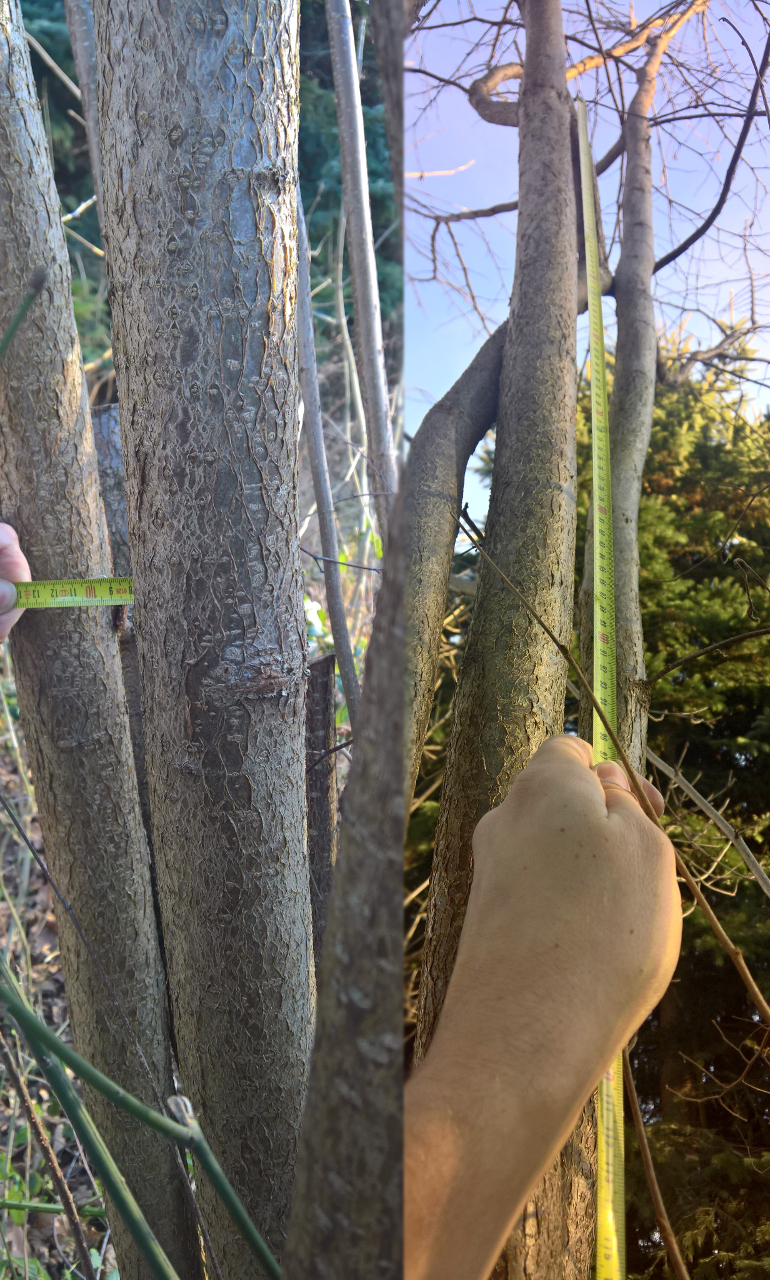

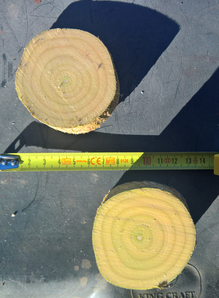

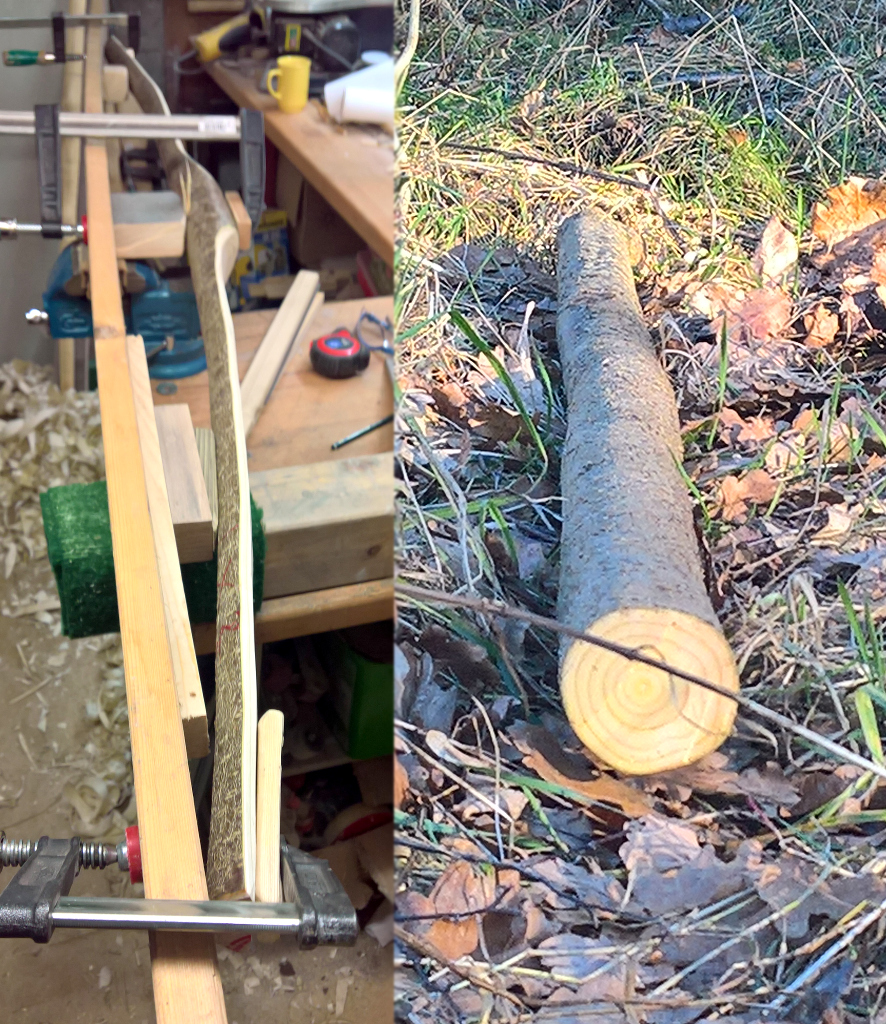

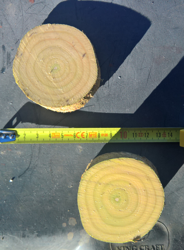

Das Stämmchen hatte die ursprünglichen Dimensionen L x Du x Do 187 x 6,6 x 5,7 cm und war schön gerade, wie man das von Hasel eben gewohnt ist. Die anderen Hasel braucht man sich eh nicht antun.
Nach der Ernte schön gerade geblieben habe ich das Gerät zur Trocknung eingespannt, damit sich nichts verzieht. Zum Rinde abmachen hatte ich keine Zeit (oder ich war etwas faul ;) ).
Zum Trocknen habe ich auf den Markkanal reduziert, die Rinde jedoch draufgelassen.

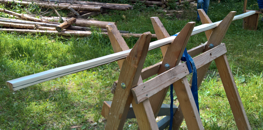

Das mit dem Sägebock als Schnitzbank-Ersatz ist die pure Absicht. Wenn der Rohling nicht spurt, hat er schonmal probegelegen.

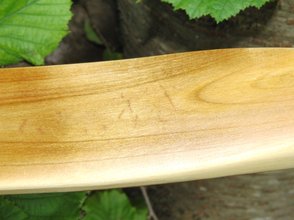

Am Abend des selben Tages ist aus unbekannten Quellen die Idee in mein Hirn gedrungen, den Bauch zu rösten. Ich glaube das war aus dem Grund, dass ich mir durch voreiliges Aufspannen griffnah einige Stauchrisse eingefangen habe.
Ich war froh, dass mehrere Teilnehmer mit der Verfügbarkeit von elektrischem Strom mitten in der Wildnis ausgingen und ihre Heißluftgebläse eingepackt hatten, andernfalls hätte der Plan ein schlabbriges Ende und der Bogen gleich zwei davon gehabt (oder die Grillwürstle etwas mehr Glut... ;D ).

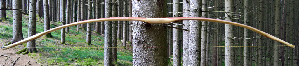

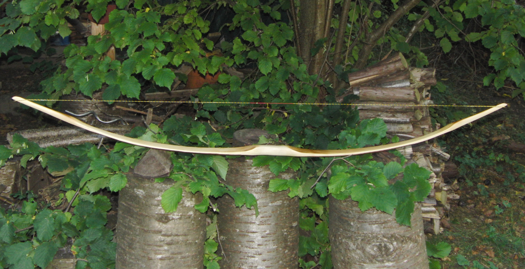

Das späte Ergebnis sieht wie folgt aus:
Länge: 182 cm (72 ") NtN (184,5 cn Gesamtlänge)
WA-Breite: 35-45 mm
WA-Dicke: 15-20 mm
Griffbereich: 4 " (8 3/4 " mit Fade-Out)
Biegebereiche: 23 " oWA, 21 " uWA
Nadeln: 7 1/2 " (10 " mit Fade-Out)
Nock-Breite: 5,5 mm
Nock-stärke: 14,5 mm
Bogenmasse (ohne Sehne): 492,8 g
Die Sehne ist eine 6-strängige Spectra mit etwas größeren Ohren (fast wie Vuklanier... [oh, das war jetzt vielleicht ein wenig rassistisch :P ]), m = 3,7 g

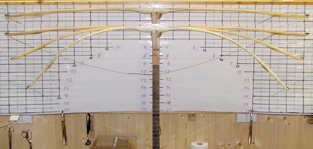

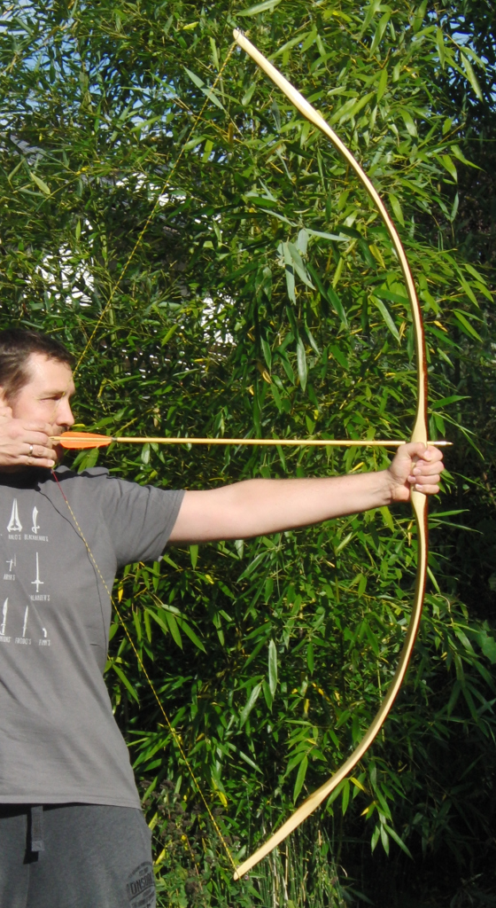

Der Auszug ist hier nicht nach AMO-Standard sondern der tatsächliche.
Datenblatt Bogen Hasel-Mölle 20190921.pdf
Recht schön anzusehen ist der WA-Verlauf und das Dicken-/Breitenverhältnis auf Seite 2 und 3 des Dokuments.
(967.77 KiB) 117-mal heruntergeladen

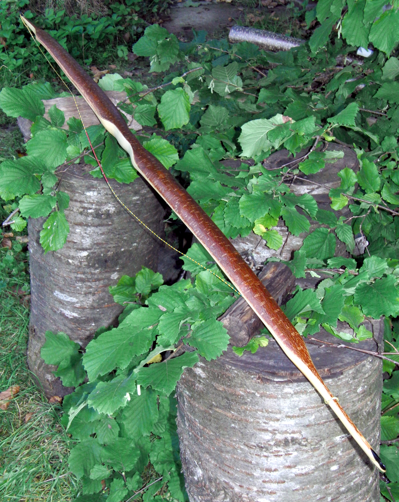

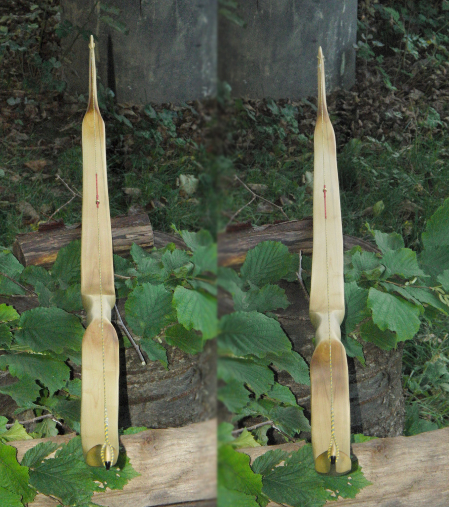

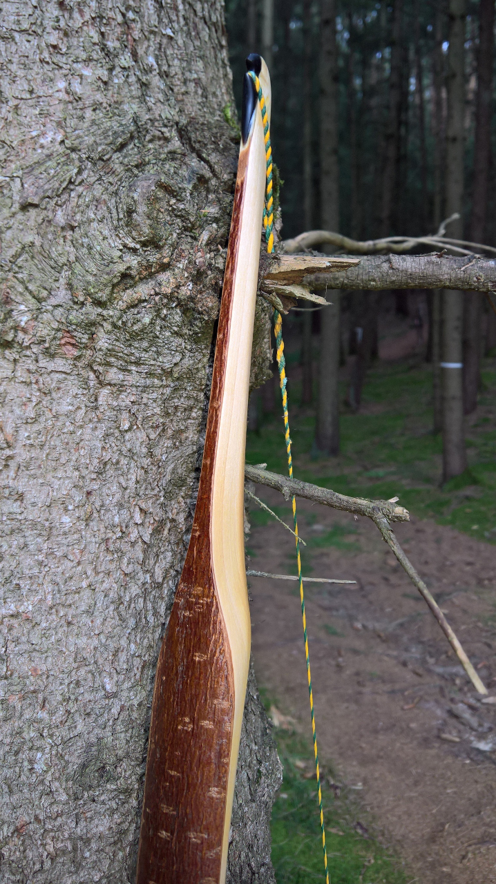

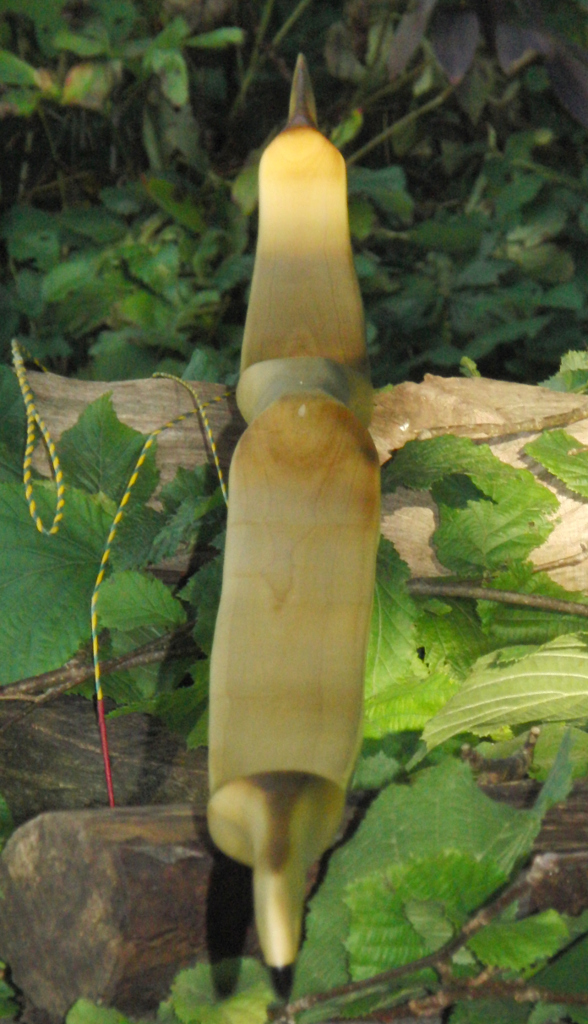

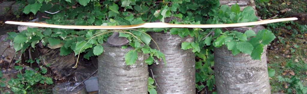

Im Auszugsbild und hier kann jetzt auch ich erkennen, dass der obere Wurfarm noch zu stark ist.

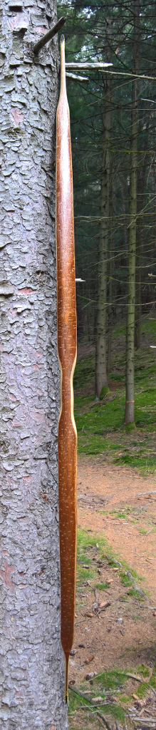

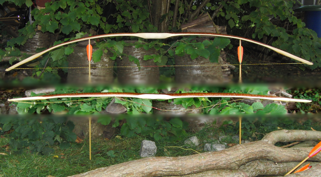

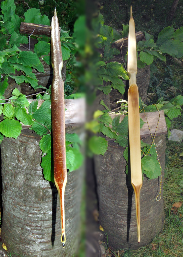

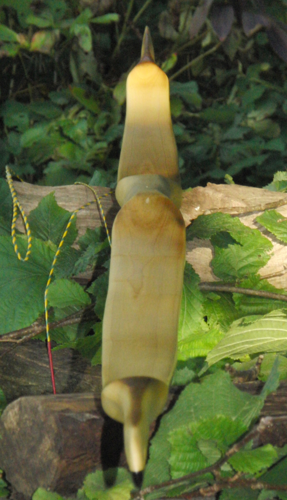

Trotz meiner anfänglichen Befürchtungen beim Reduzieren der WA-Enden sind die Nadeln gerade geblieben
und haben sich nicht dazu entschieden, sich seitlich zu verwinden oder gar abzubrechen.

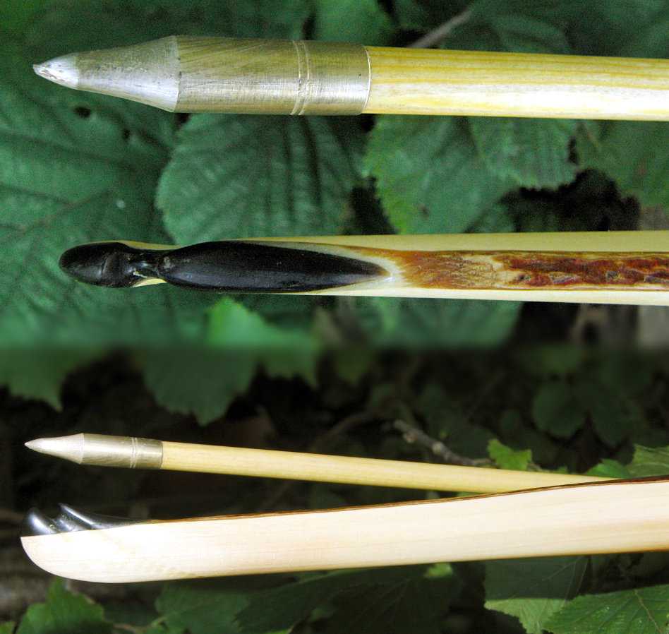

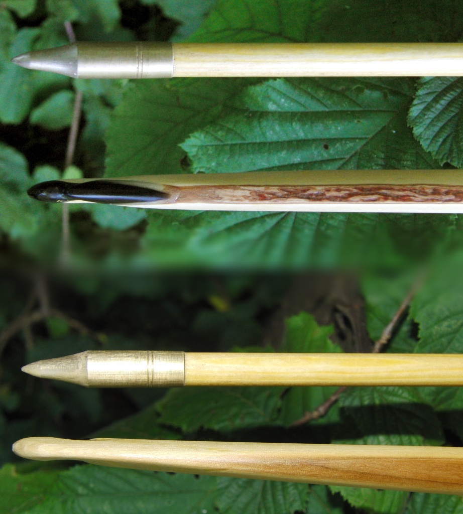

Cooles Teil, gefällt mir richtig gut! Die Rinde hat was, ich wünsche dir, dass sie draufbleibt. Auch die Tips finde ich sehr gelungen.
Der Tiller sieht gut aus, ich würde lediglich evtll. an der Stärke der WAs noch ein wenig herumdoktern. Im Natura-Auszugsbild und auf Standhöhe scheint es, als ob der obere WA noch nen Tucken geschwächt werden könnte.

Danke, Rotzeklotz, für die Bestätigung, der Meinung mit dem oberen, zu starken WA war ich auch. Ich hab das leider erst heute gesehen, sonst hätte ich hier vor der Präsentation noch was dran gemacht. Ich hoffe, dass ich es dann nicht verpfusche.
Am Griff muss ich auch noch was machen, deshalb gibt's aus der Region noch kein Detail-Bild.
Bei der Rinde bin ich fast schon sicher, dass die draufbleibt, aber wissen kann man nie :P .

schön das du ihn fertig gemacht hast... ;) Ich finde ihn gelungen, die Rind hat was... sieht fast wie ein Kirschrinde Backing aus.
Der Tiller ist gut, jedoch bin ich beim Rotzeklotz... der obere könnte ein wenig geschwächt werden. Wenn die Pfeile aber sauber abheben und sonst keinerlei Probleme entstehen, dann lass ihn so.
