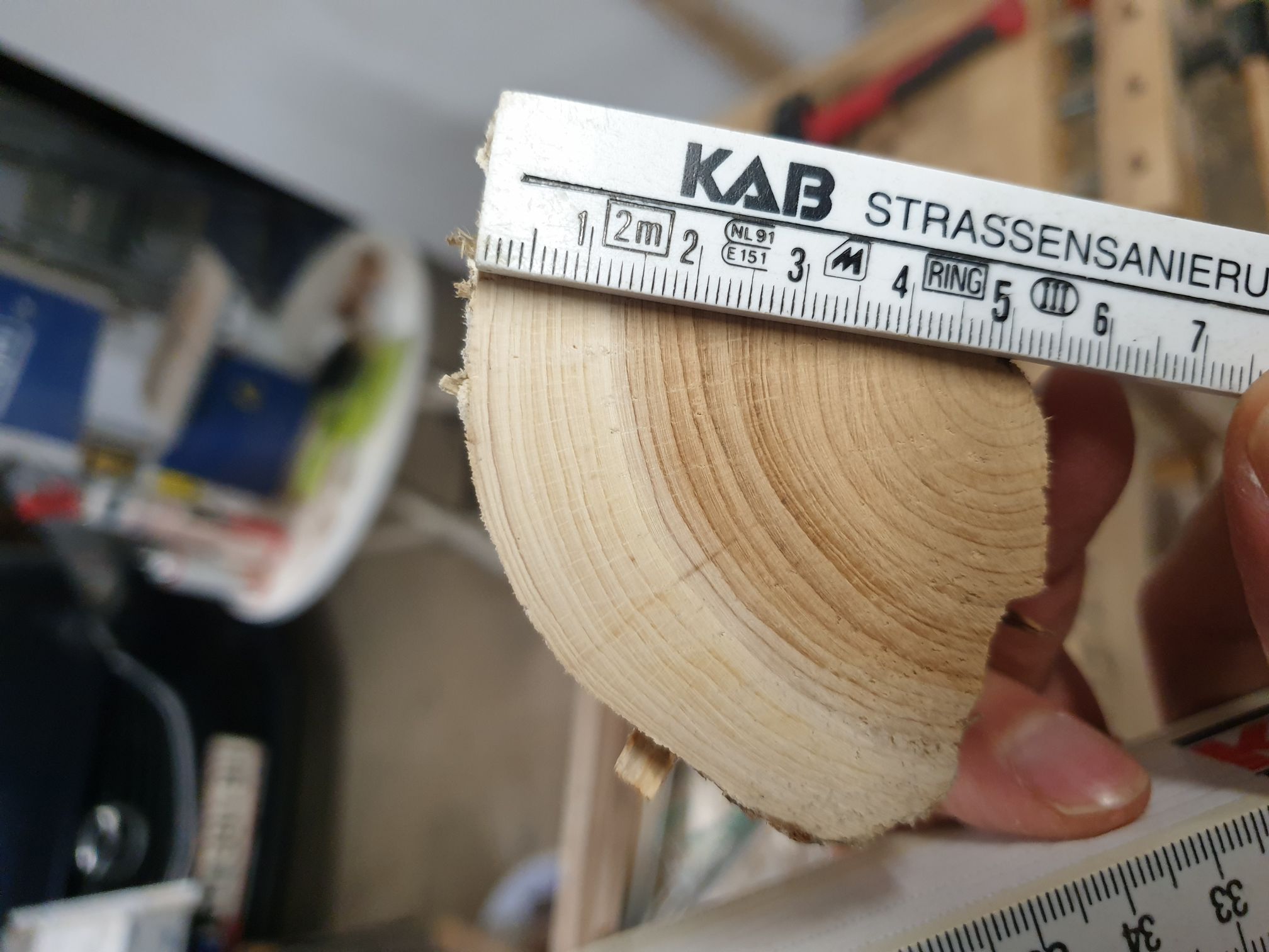

Kannst du ne Stirnseite anschleifen und n scharfes Bild mit Meterstab machen damit man die Splint- und Jahrringdicke erkennt?

Das ist das Ende mit dem dickeren Splint. Ich hoffe die Ringe sind nicht zu dick?

Die Jahrringe sehen doch ganz manierlich aus.

Die Ringe sind jetzt nicht super aber durchaus brauchbar. Zieh den Splint auf 6-8mm runter und mach weiter wie Blacky :)
