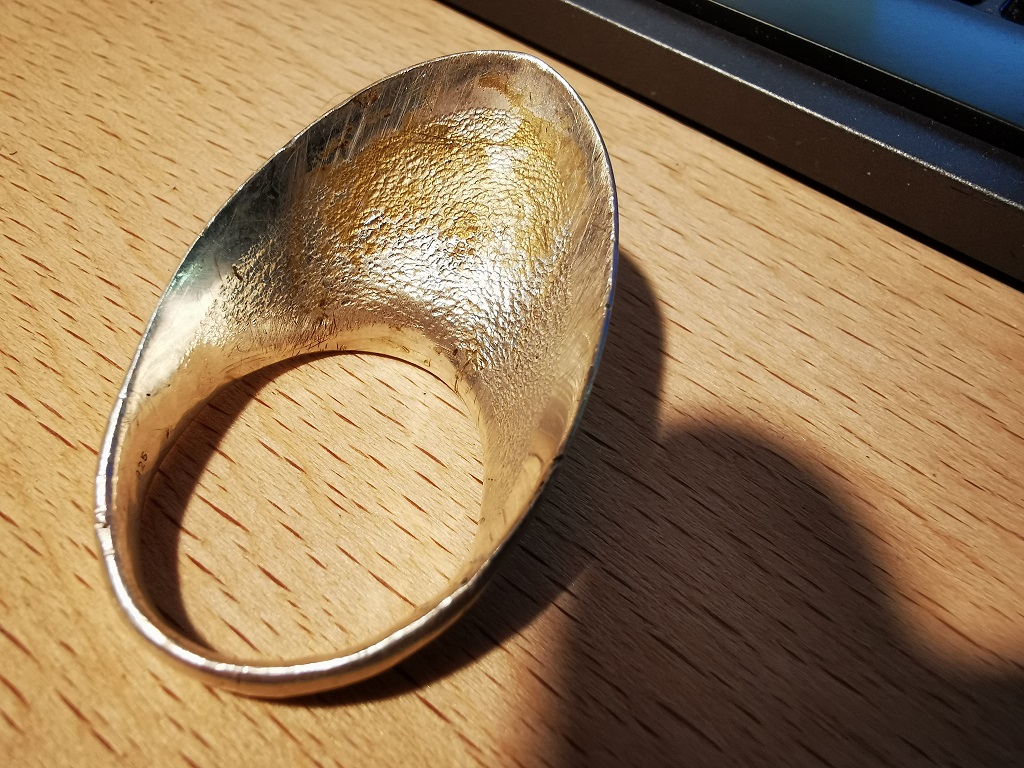

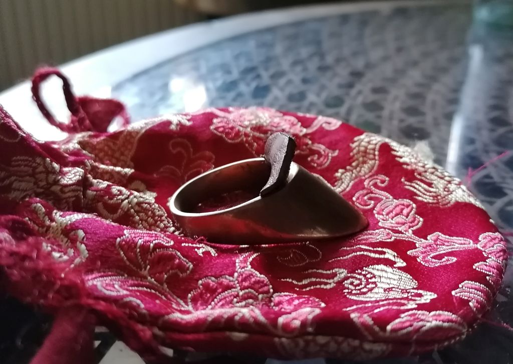

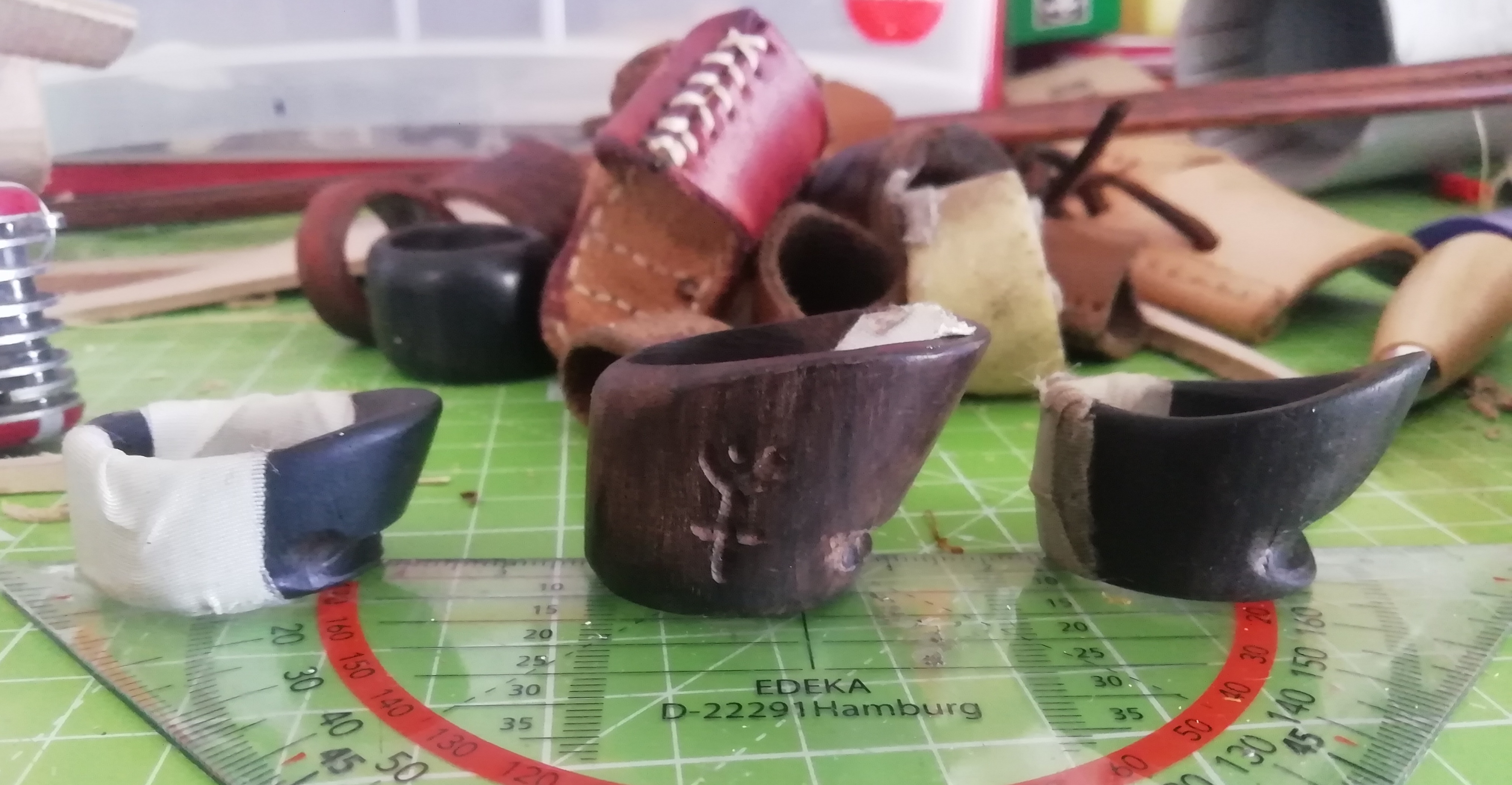

Ich optimiere gerade meine Ringe. Bis her hab ich einfach nur eine Rundfeile benutzt um die Kerbe zu machen. Jetzt will ich aber das die Sehne besser abgleitet aber trotzdem sicher sitzt.
Schaut euch es mal an und sagt mir was euch einfällt.

Ob die Sehne durch die Kerbe und den zwingend damit verbundenen "Buckel" un der Ablauffläche besser abgleitet bezweifele ich etwas.
Ich hab das auch mal versucht, fand es aber nicht so glücklich.
Was MIR zu Beginn etwas gebracht hat war, in den Ring ein sehr dünnes Leder (in meinem Fall Fischleder) einzulegen, das Richtung Daumenwurzel herausragte und so den Druck auf der Haut abzufedern.
So hatte ich immer noch die Kontrolle des Ablaßvorgangs durch den Daumenkontakt, weiterhin die ursprüngliche, gleichmäßige Ablauffläche des Daumenrings bei geringerer "Störung" durch den Schmerz am Daumen.

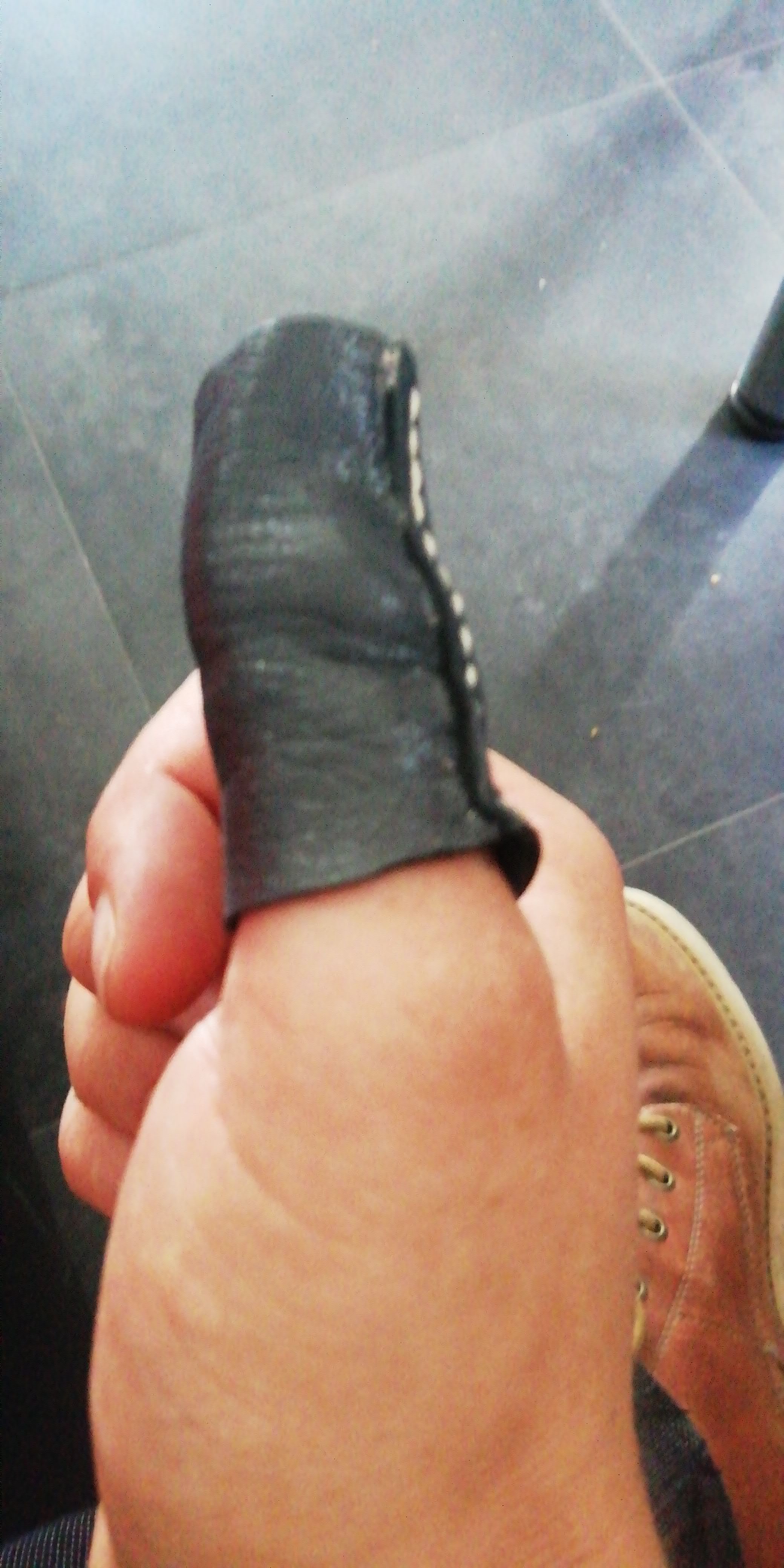

So wie hier... bei mir fällt das Leder etwas dicker aus, da ich mit einem 90# Bogen schieße
ein toxiphilus
Re: Daumen Ring Kerbe
Kann ich mal die Innenseite sehen?Hieronymus hat geschrieben: ↑05.08.2020, 16:27 So wie hier... bei mir fällt das Leder etwas dicker aus, da ich mit einem 90# Bogen schieße![]()

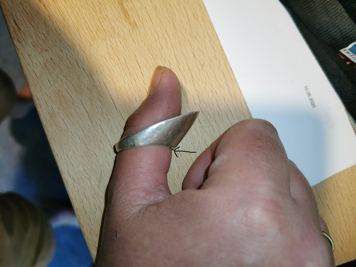

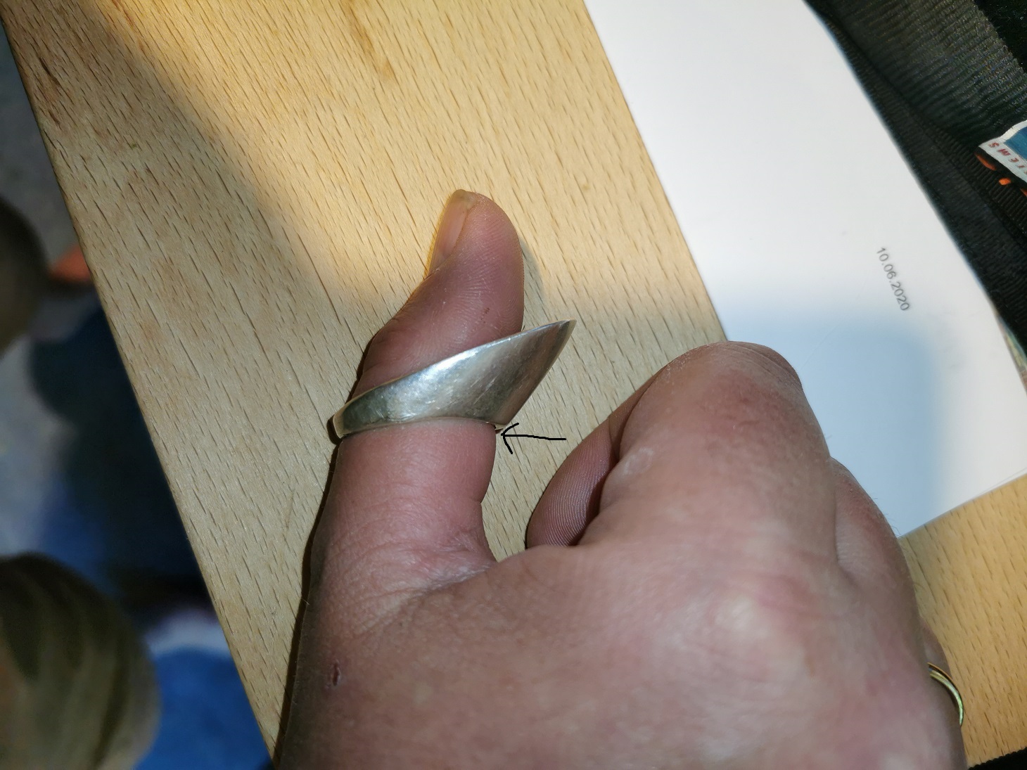

Der Ring sitzt wie folgt am Daumen:
Die Sehne sitzt direkt HINTER dem Ring (dahin, wo der Pfeil zeigt)
ein toxiphilus

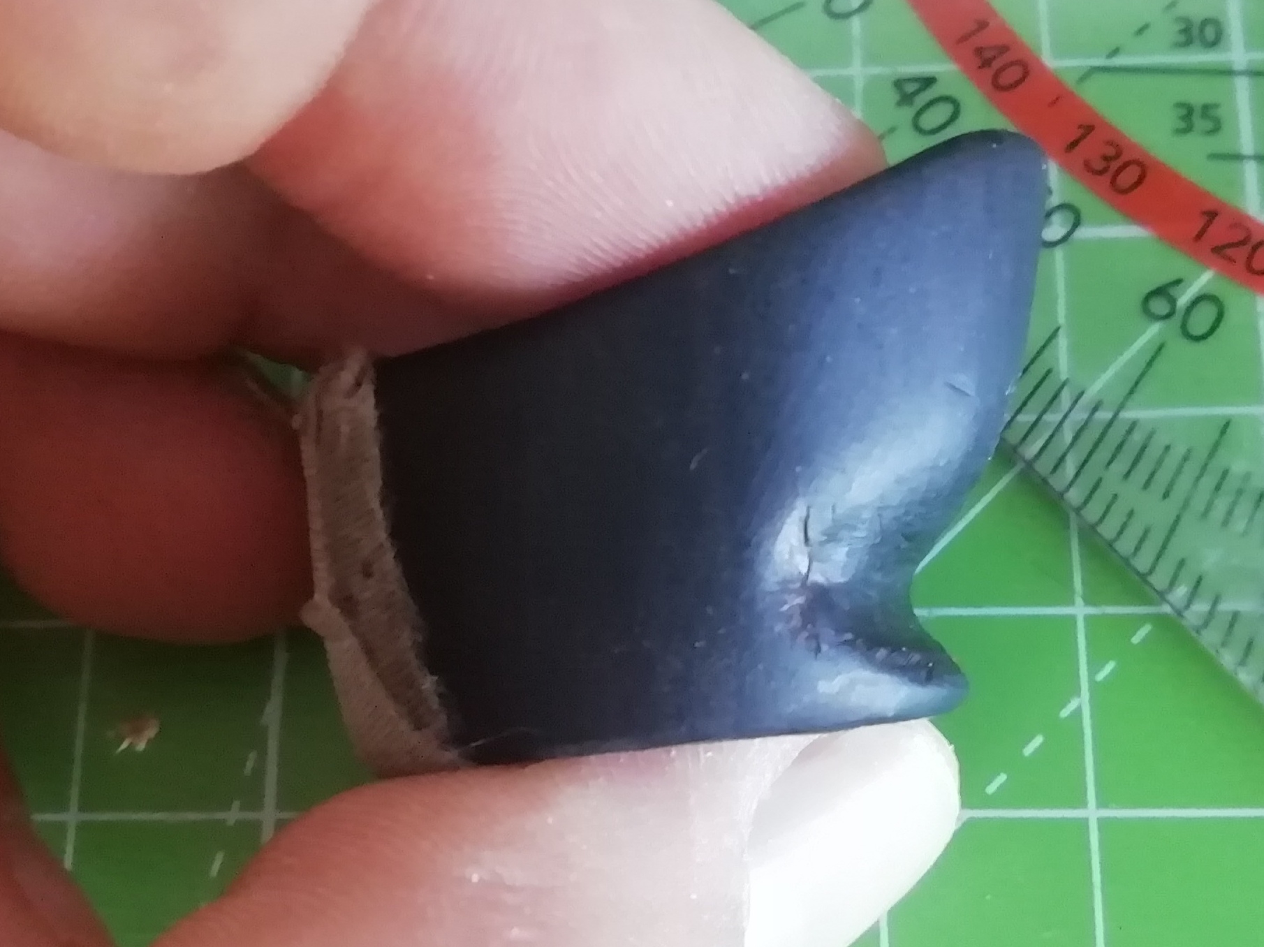

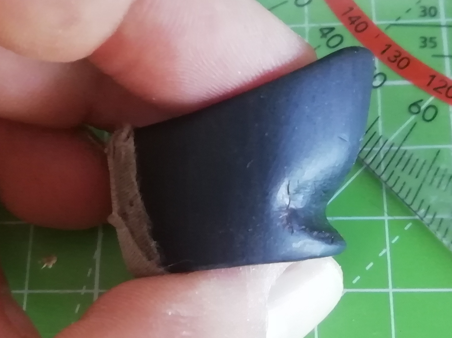

Okay so hatte ich mein Türkusch/Arabischer Ring auch gemacht. Ich werde den auch mal aus Metall machen. Dann kann ich die Kante verkleinern. Gerade probiere ich sowas aus:

Warum so aufwendig?
Schneide dir einen Streifen aus dickem Leder mit einem Loch an einer Seite, durch die dein Daumen passt. Die Lippe dann passend zum Daumen zurechtschneiden.

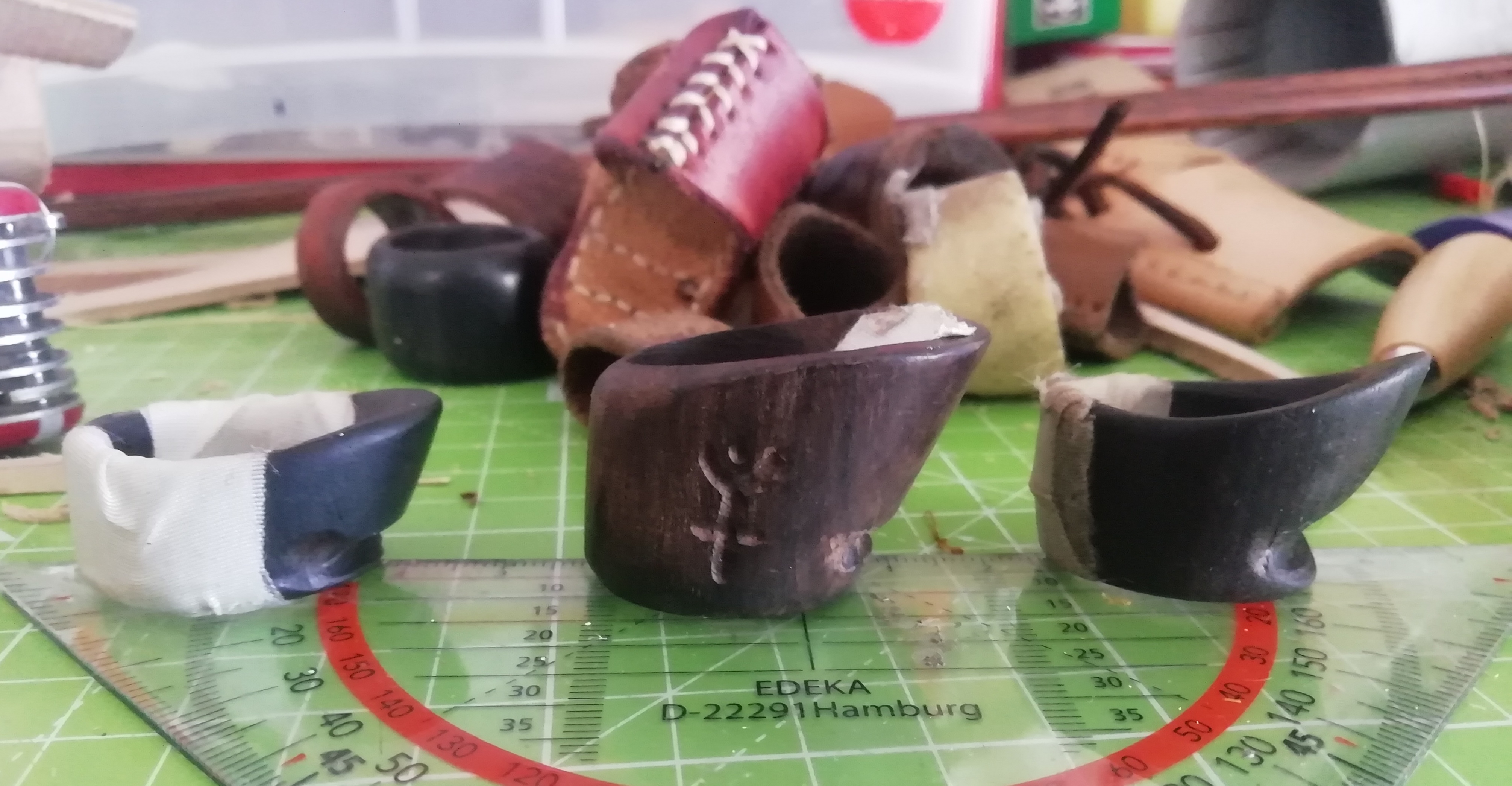

Die lätzten paar Wochen hab ich intensiv mit Tap geschossen. Aufgefallen ist mir das Daumenringe immer ein wenig nach rechts lösen. Ich hab ein paar Daumenringe gebaut um das zu testen, die andere Kerben und Dauemschilde haben aber immer das gleiche Problem. Der Pfeil fliegt immer ein wenig nach rechts. Ich nehme an das der Daumen nicht so abgleiten kann wie wenn man ohne Ring schiesst. So wie es bei der Mediterranen Technik beigebracht wird. Die Finger sollen nicht aktiv öffnen sonder abgeleiteten.
Ist jemand das auch aufgefallen?
