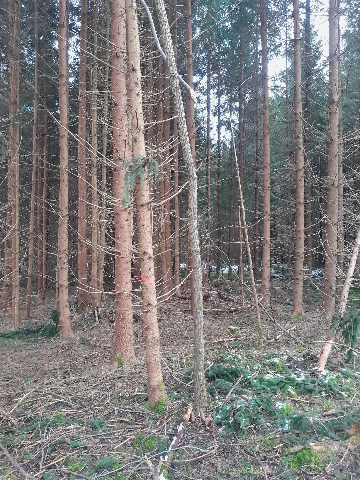

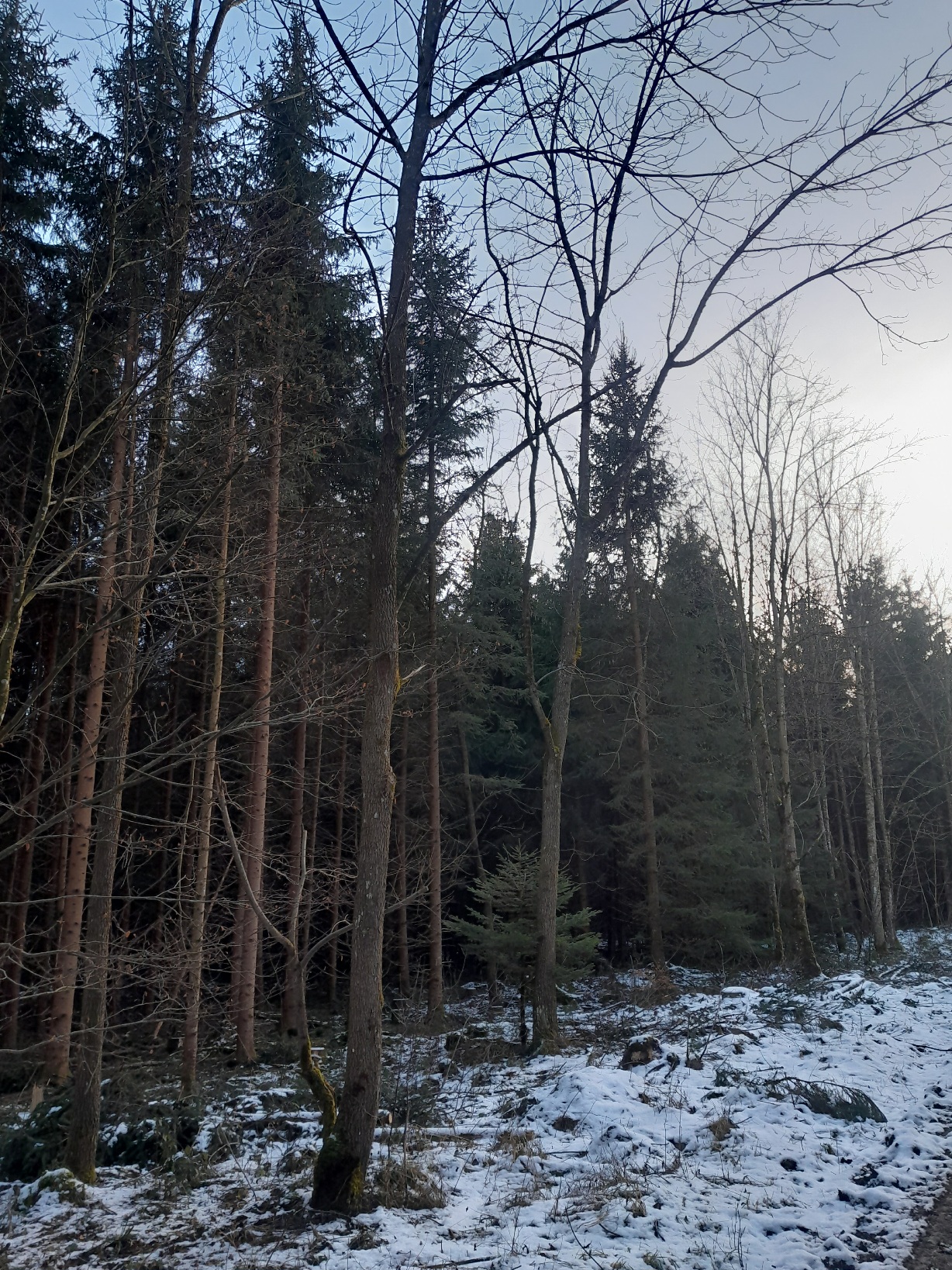

Wir haben hier ein paar Schwarznüsse (Juglans nigra) neberm Forstweg stehen. Diese habe ich diesen Winter auch im Zuge der Durchforstung freigestellt damit se besser wachsen können und genug Platz haben.
Zwei kleine Nüsse sind jedoch zwischen den Fichten gestanden und haben eine ganz kleine Krone und sind extrem schlank nach oben gewachsen. Hier würde das späte fördern nichts mehr bringen, da das Wachstum schon kulminiert hat. Darum habe ich eine davon ausgewählt fürs Sapling Tournier.

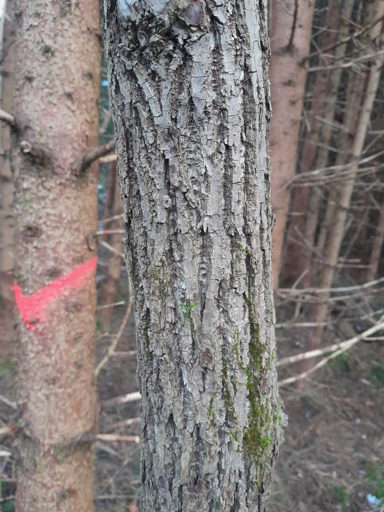

Detailbild der Borke

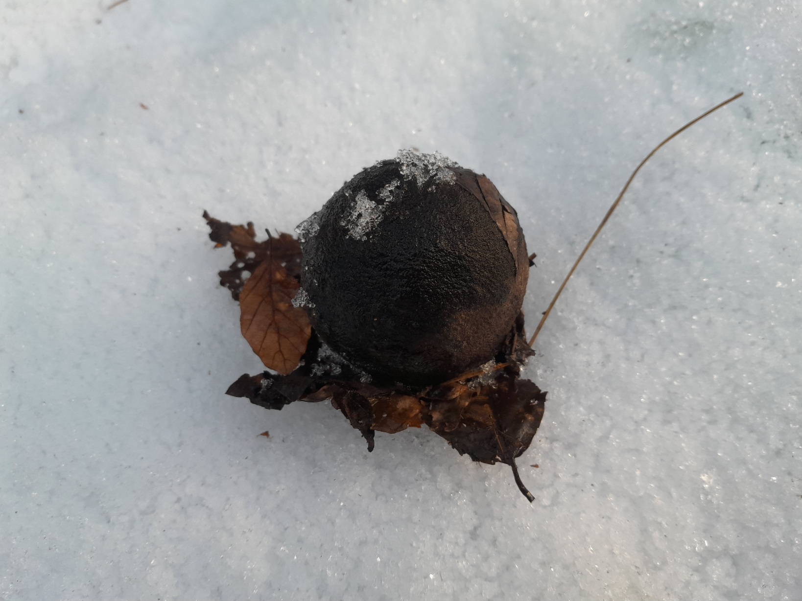

Nuss mit Schale. Letztes Frühjahr hab ich n halben Kübel voll gesammelt und bei mir im Garten angezogen. Die Pflänzchen sind zwischen 20 und 40cm hoch und werden diese Pflanzsaison wieder in den Wald kommen.

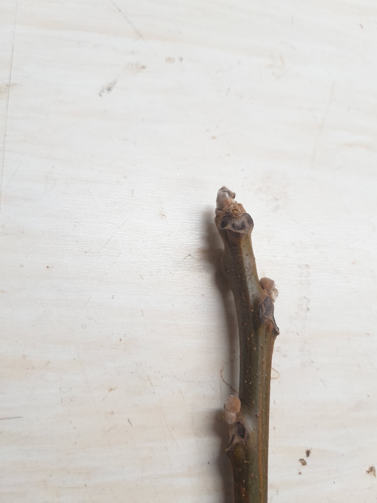

Detailbild Knospe
Detailbild Knospe

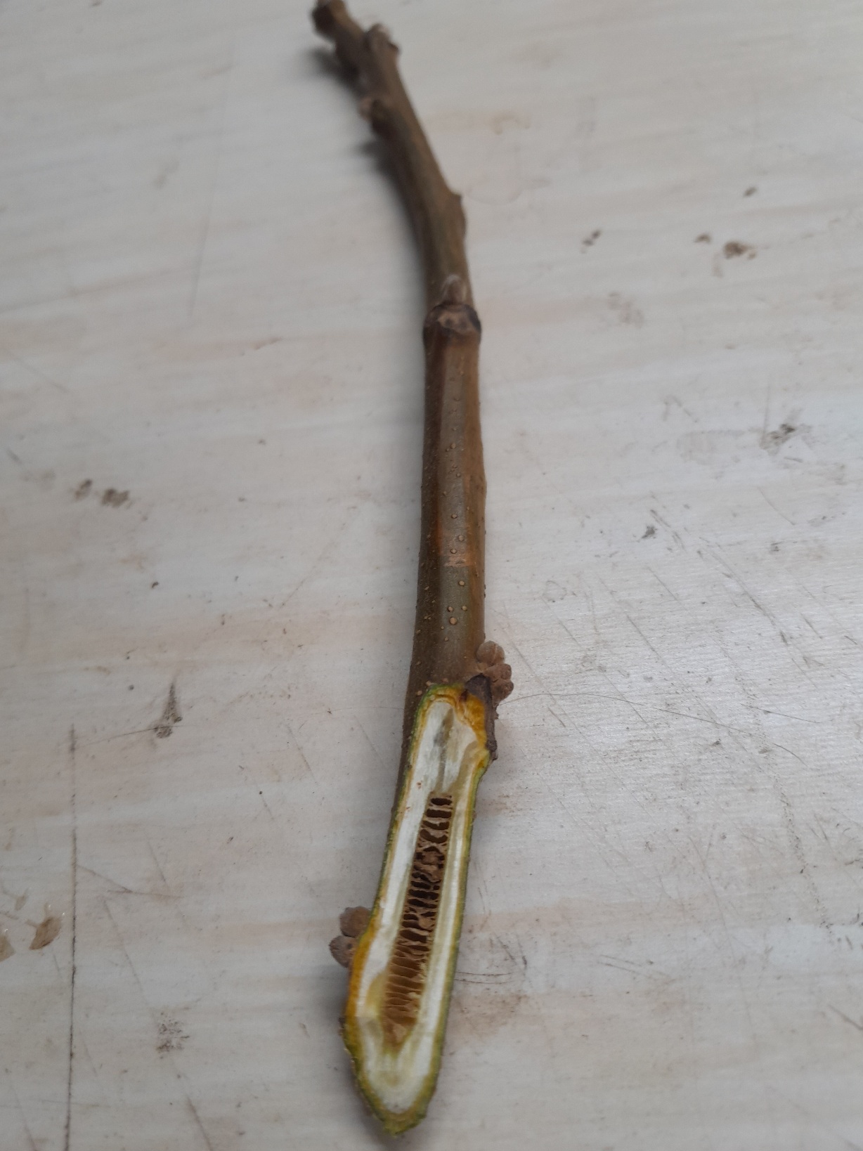

Detailbild Zweig mit gekammertem Markkanal

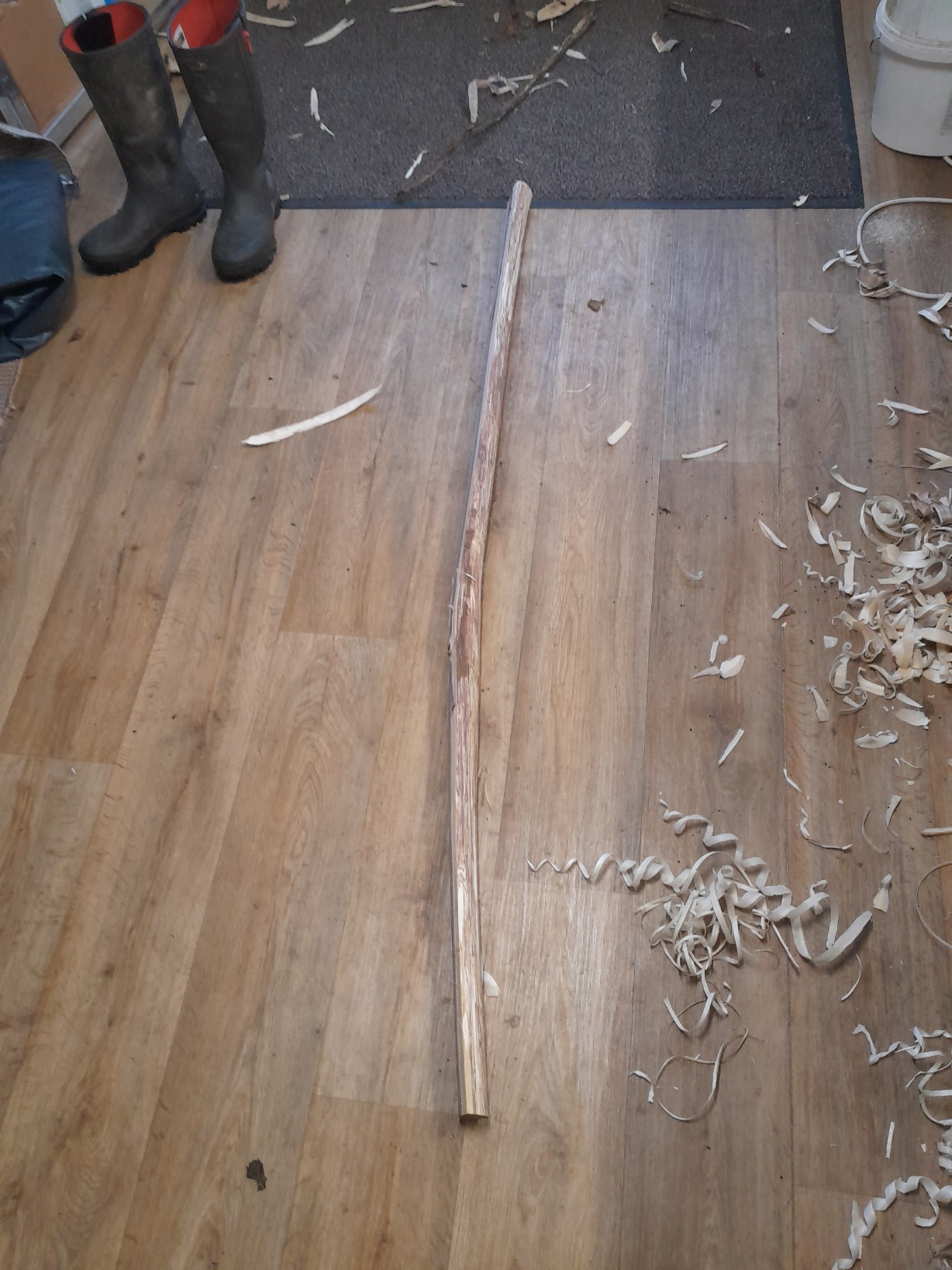

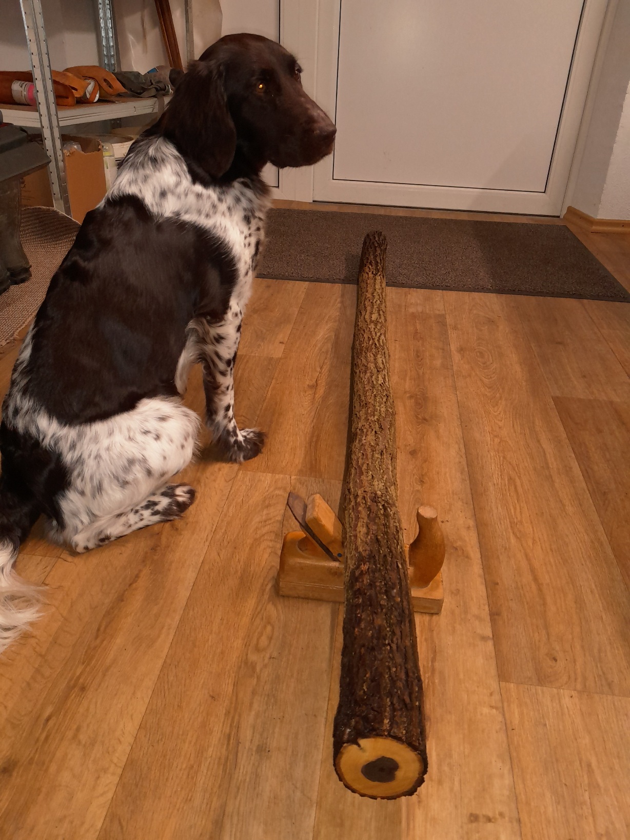

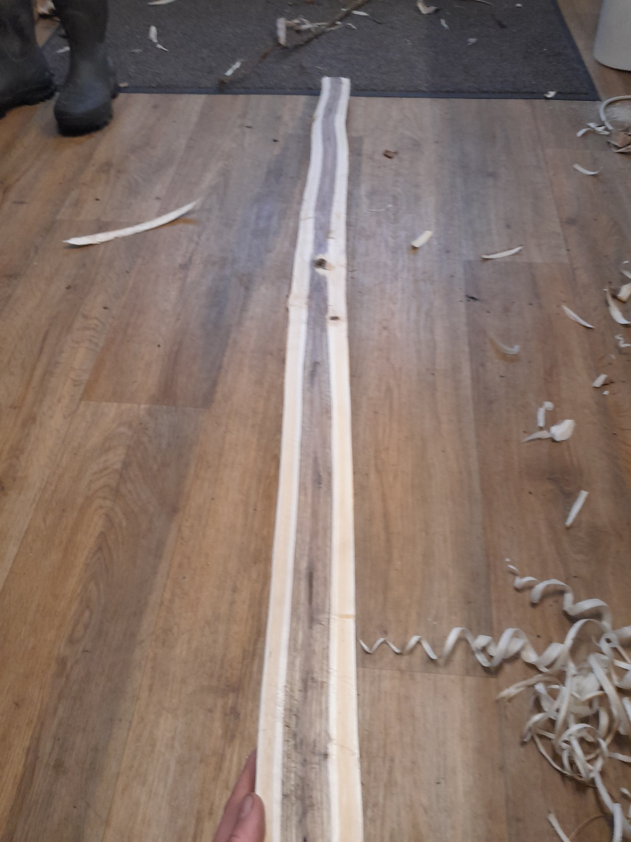

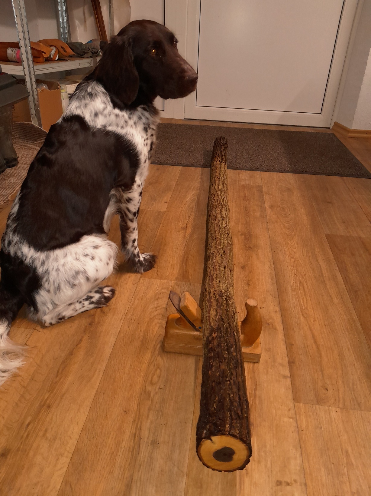

Rohling im ganzen. So 180cm lang

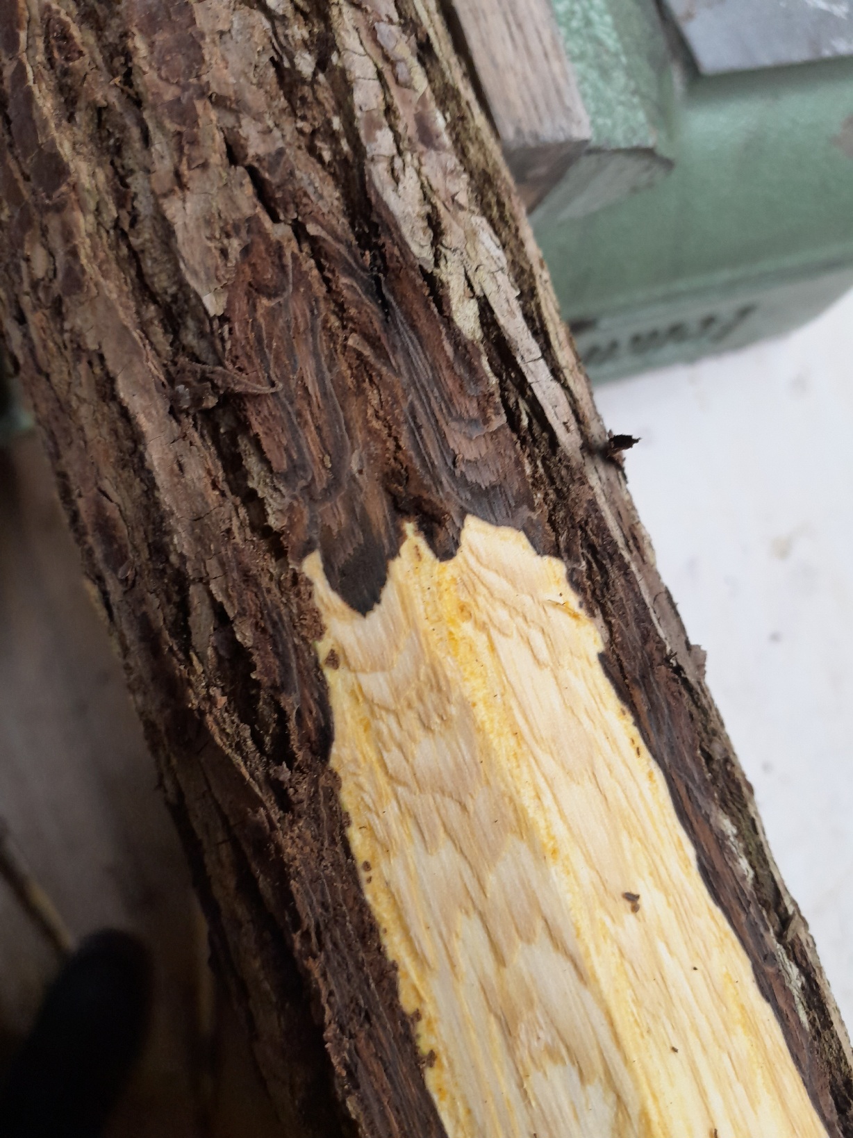

Anschnitt der Rinde
Anschnitt der Rinde
Verwendetes Werkzeug:
Ziehmesser

Der Blick...🥰.... "mein Stöckchen oder?"...🤣
Beiträge: 1442
Hat gedankt: 147 Mal
Hat Dank erhalten: 392 Mal
Re: Saplingbow 17, Tom Tom, Schwarznuss
Du hast es leicht, Dein Stöckchen ist bewacht! Ich gehe jede halbe Stunde auf die Terrasse nachsehen ob mein Juniper noch da ist😊

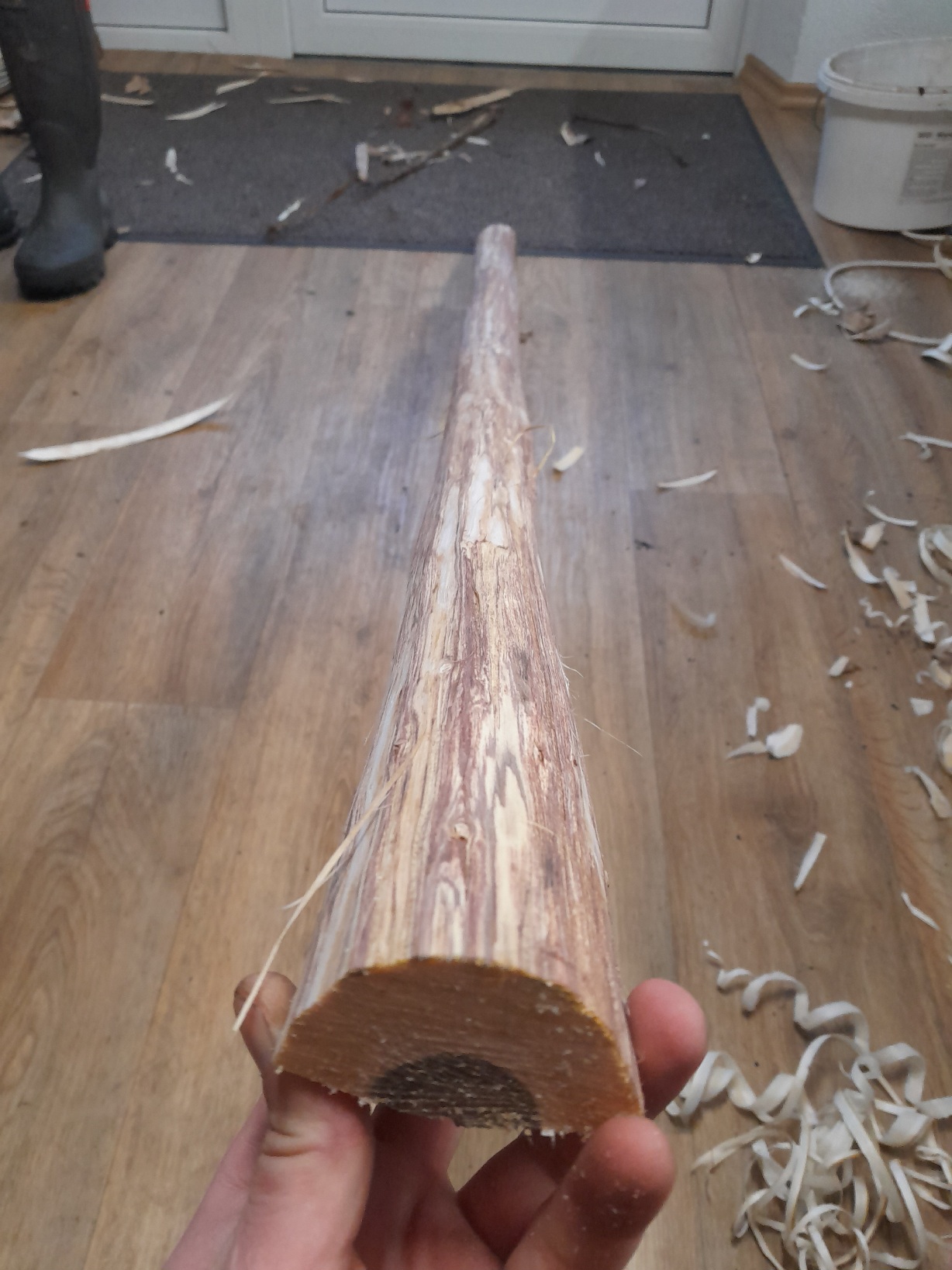

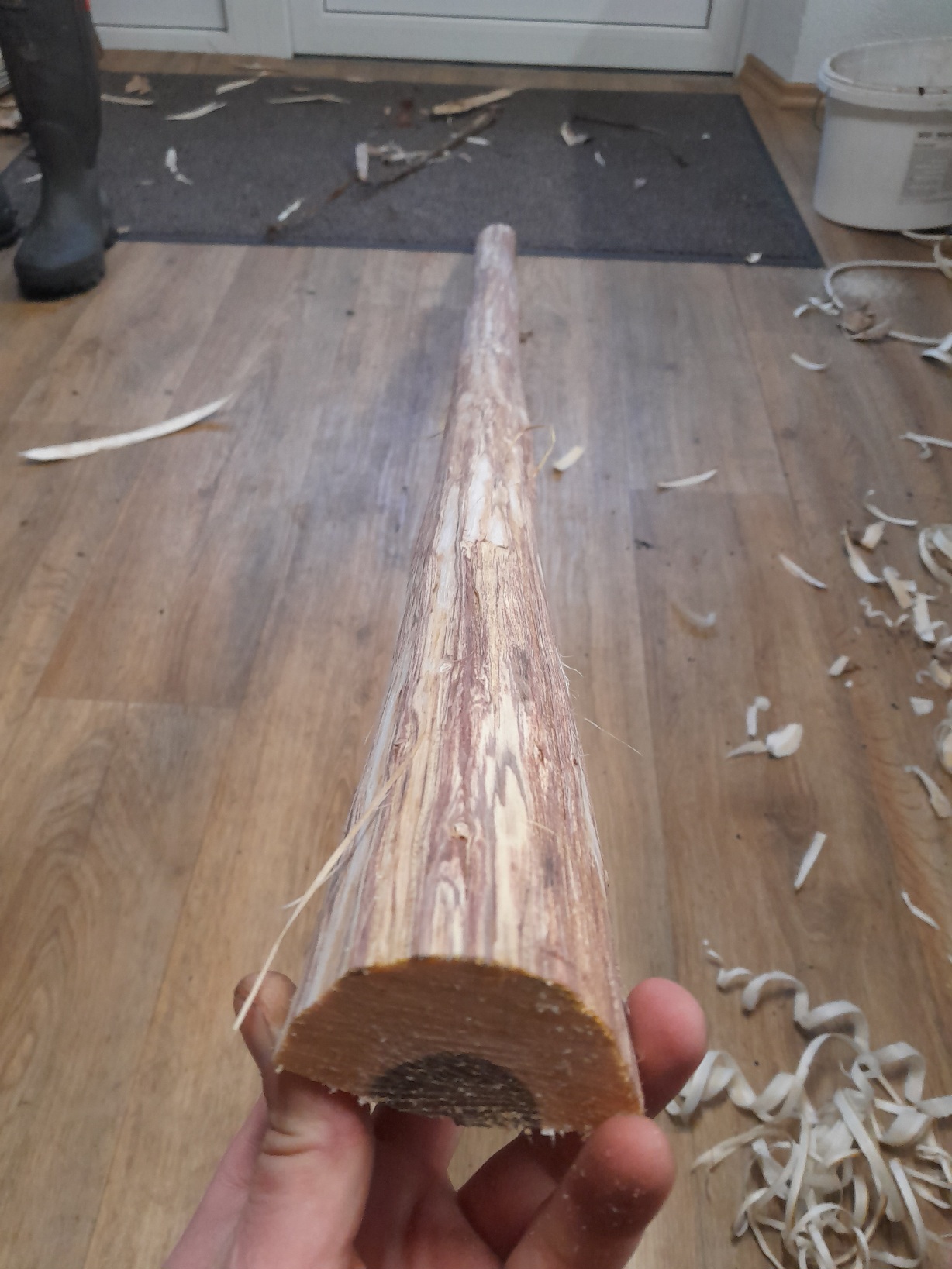

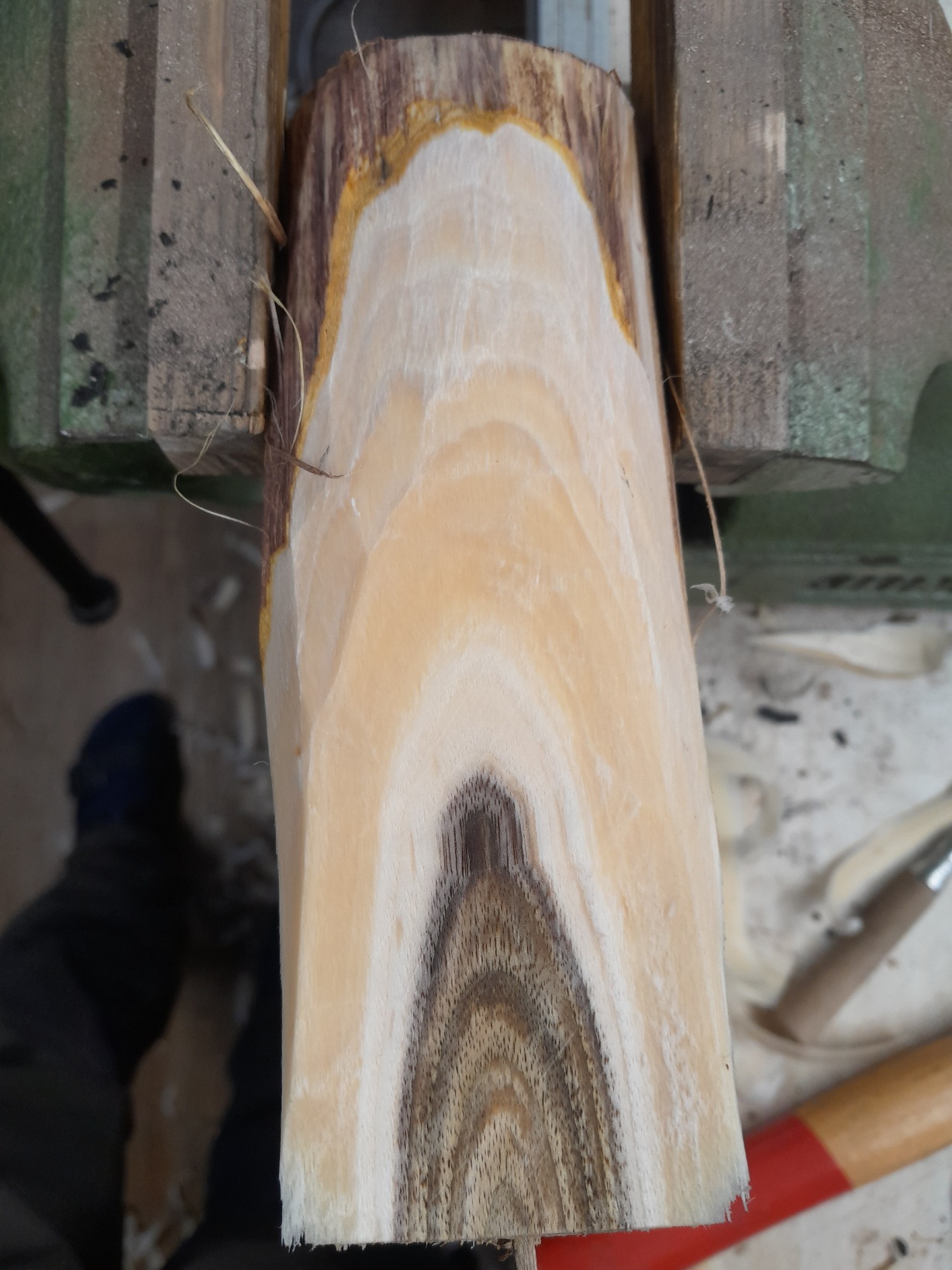

Rohling auf 170cm gekürzt und den Abschnitt mal angeschnitten
Seitliche Ansicht leichter Reflex

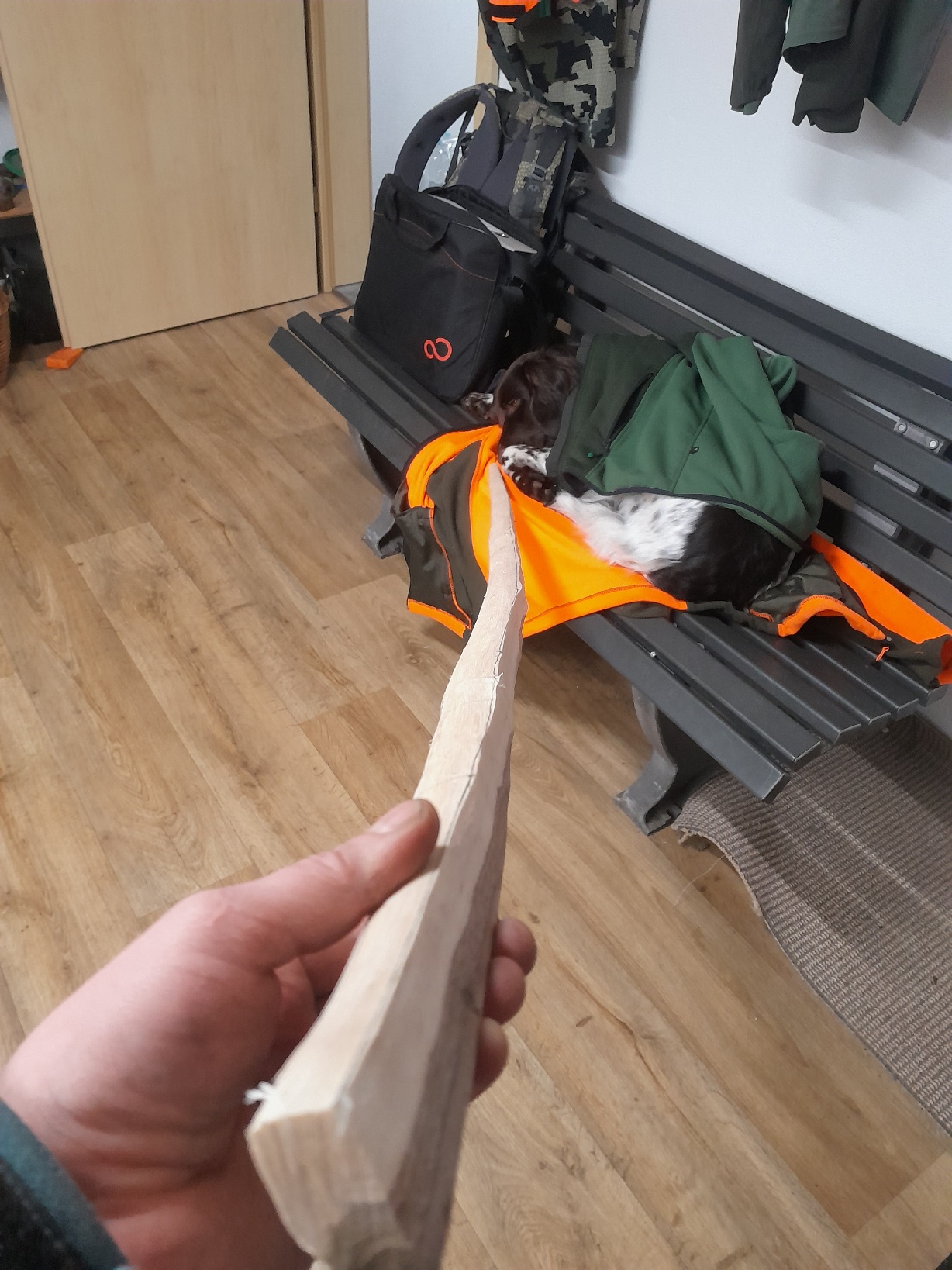

Bauchansicht grob bis zum Markkanal mim Schnitzmesser runtergearbeitet

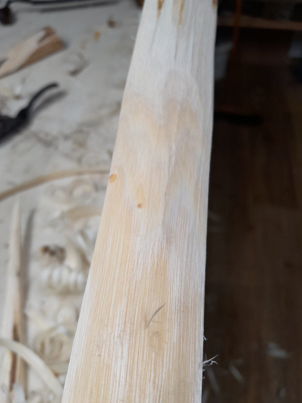

Rückenansicht mit Resten vom Bast
Breite reduziert und angefangen Jahrringe abzutrage

Der Rohling ist grob auf 30*30mm zurechtgeschnitten und trocknet nun in der Werkstatt vor sich hin. Wenn ich mir so die Späne anschaue und wie diese brechen mach ich mir keine große Hoffnung.

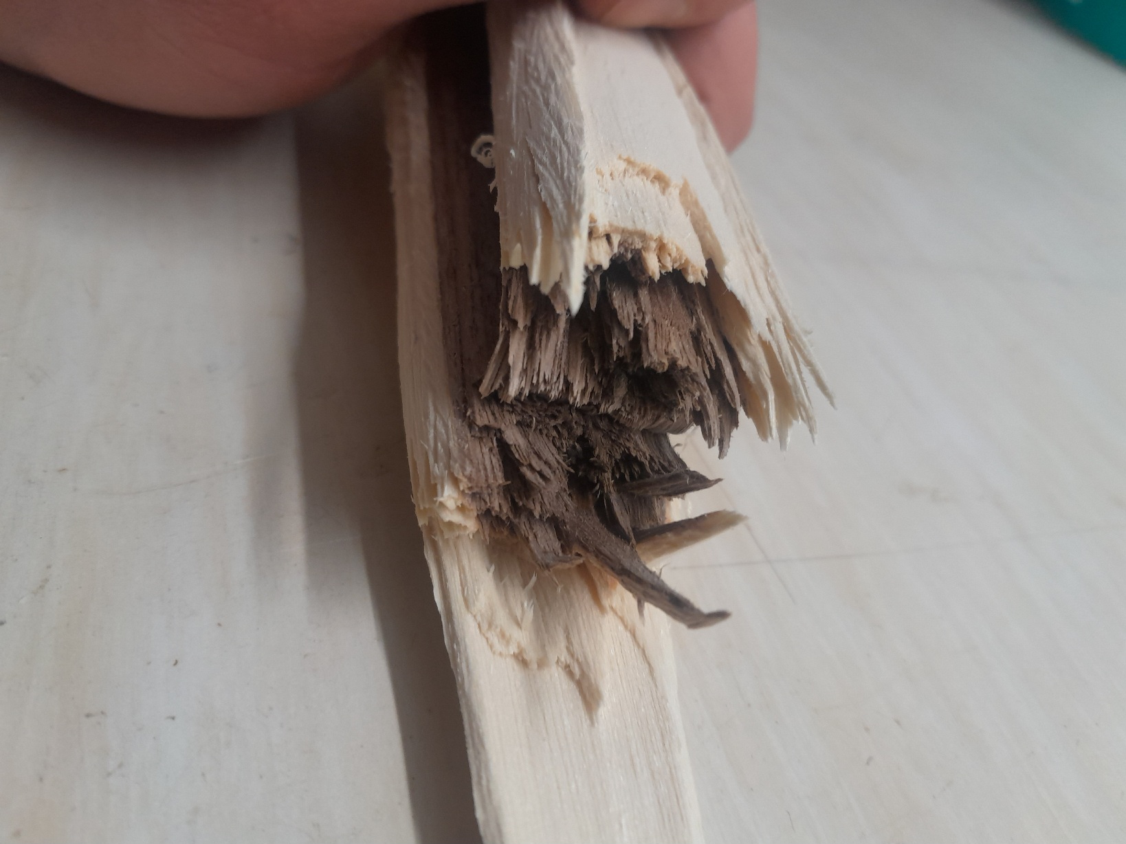

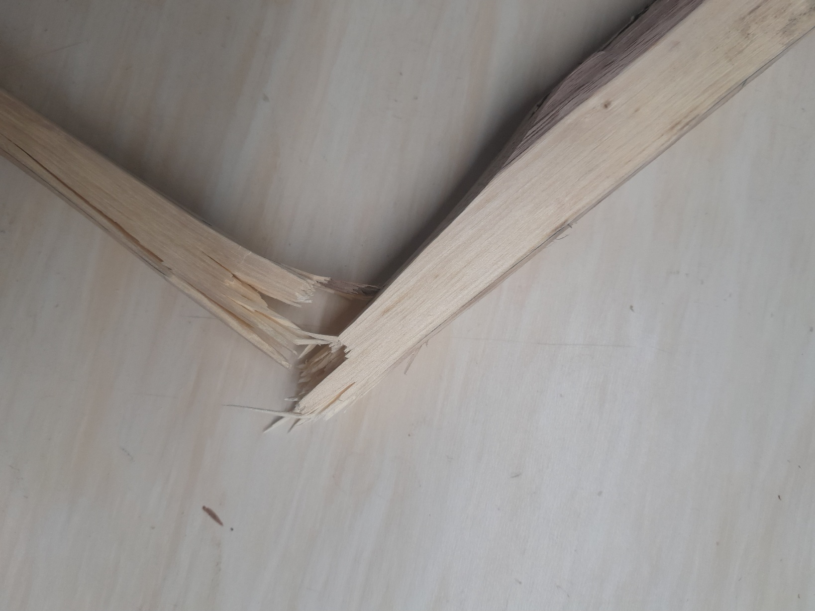

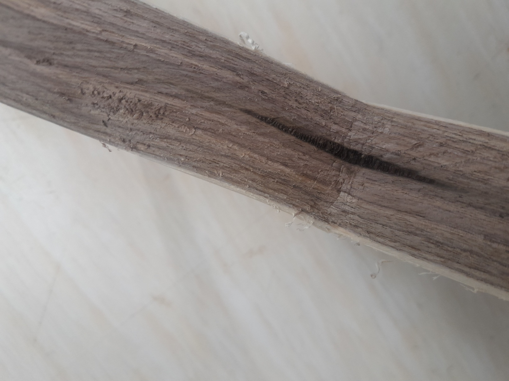

Kurz und knapp das Zeug taugt nigs.
Hab den Rohling nochmal gekürzt und in Form gebracht.
Beim ersten vorsichtigen biegen hats Knack gemacht.
Auch ein Reststück ist ziemlich gerade durchgebrochen.
